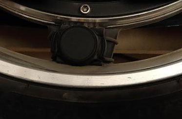

sbouju Posté(e) le 24 mars 2019 Auteur Partager Posté(e) le 24 mars 2019 (modifié) Mesure de la vitesse avec un capteur de vitesse Ant+ pour vélo: ça avance un peu dans ma connaissance... Modifié le 24 mars 2019 par sbouju Citer Lien vers le commentaire https://www.espritroue.fr/topic/6551-mesurer-sa-vitesse-instantan%C3%A9e-o%C3%B9-en-est-on/page/2/#findComment-178724 Partager sur d’autres sites More sharing options...

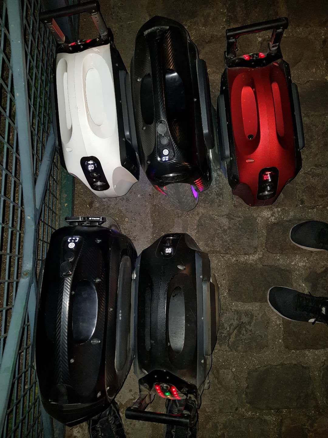

sbouju Posté(e) le 10 avril 2019 Auteur Partager Posté(e) le 10 avril 2019 (modifié) Toutes ces roues sont équipées d'un affichage de la vitesse instantanée made in @Tbx Nicolas... Modifié le 10 avril 2019 par sbouju Citer Lien vers le commentaire https://www.espritroue.fr/topic/6551-mesurer-sa-vitesse-instantan%C3%A9e-o%C3%B9-en-est-on/page/2/#findComment-182197 Partager sur d’autres sites More sharing options...
papaCoursac Posté(e) le 10 avril 2019 Partager Posté(e) le 10 avril 2019 @Tbx Nicolas ça a l'air super cet affichage de vitesse. Comment fais tu? Tu as fait un post? Une vidéo? Je serais très intéressé!? Citer Lien vers le commentaire https://www.espritroue.fr/topic/6551-mesurer-sa-vitesse-instantan%C3%A9e-o%C3%B9-en-est-on/page/2/#findComment-182327 Partager sur d’autres sites More sharing options...
Tbx Nicolas Posté(e) le 10 avril 2019 Partager Posté(e) le 10 avril 2019 @papaCoursac non je n’ai jamais fait de post la dessus, c’est de l’artisanat. Ça prend pas mal de temps à faire et j’ai du beaucoup apprendre pour fabriquer le programme. Le compteur tourne sur une arduino qui compte le nombre de tour via un capteur effet hall et un aimant sur la jante. Ensuite je calcule la vitesse max, instantanée et moyenne, j’ai aussi fait une partie odomètre reinitialisable sur demande. Il y a aussi l’affichage de la distance totale de la roue calculée indépendament de la carte mère et évite donc la perte de km en couchant la roue. Sur certaines roues comme les msx et quelques acm l’arduino pilote les leds avec 12 effets différents. Par contre c’est une usine à gaz en terme de fils... 1 Citer Lien vers le commentaire https://www.espritroue.fr/topic/6551-mesurer-sa-vitesse-instantan%C3%A9e-o%C3%B9-en-est-on/page/2/#findComment-182433 Partager sur d’autres sites More sharing options...

papaCoursac Posté(e) le 11 avril 2019 Partager Posté(e) le 11 avril 2019 Je vois que c'est très complexe. ça n'en est que plus méritoire; bravo! Merci de ta réponse? Citer Lien vers le commentaire https://www.espritroue.fr/topic/6551-mesurer-sa-vitesse-instantan%C3%A9e-o%C3%B9-en-est-on/page/2/#findComment-182441 Partager sur d’autres sites More sharing options...
Techos78 Posté(e) le 11 avril 2019 Partager Posté(e) le 11 avril 2019 Chapeau @Tbx Nicolas , belles réalisations. Il est clair que la programmation de µcontrôleurs (arduino, pic, etc) est un sujet pointu qui n'intéresse pas grand monde, mais tu peux quand même nous en parler, sans attendre d'être dénoncé par un petit camarade... . Je sais par exemple que @Erwanrcx s'intéresse à l'arduino, ainsi que quelques printers 3D... Quand j'étais jeune (il y a 1 siècle), je me suis obstiné à construire un tas d'horloges électroniques... Maintenant, avec l'âge, j'achète tout fait, et je ne suis pas trop tenté de refaire un compteur filaire artisanal... quoi que... les longues soiré d'hiver... Citer Lien vers le commentaire https://www.espritroue.fr/topic/6551-mesurer-sa-vitesse-instantan%C3%A9e-o%C3%B9-en-est-on/page/2/#findComment-182454 Partager sur d’autres sites More sharing options...
sbouju Posté(e) le 11 avril 2019 Auteur Partager Posté(e) le 11 avril 2019 Merci pour les détails! Un capteur avec un aimant qui tourne avec la jante, ça ressemble tout de même furieusement à un compteur de vélo filaire, non ? Mais bon, c'est vrai que ta solution est particulièrement esthétique, une fois installée, contrairement à ces compteurs rajoutés. Citer Lien vers le commentaire https://www.espritroue.fr/topic/6551-mesurer-sa-vitesse-instantan%C3%A9e-o%C3%B9-en-est-on/page/2/#findComment-182461 Partager sur d’autres sites More sharing options...
sbouju Posté(e) le 16 avril 2019 Auteur Partager Posté(e) le 16 avril 2019 (modifié) Le 24/03/2019 à 19:48, sbouju a dit : Mesure de la vitesse avec un capteur de vitesse Ant+... Un second enregistrement de comparaison (sur une minute) des vitesses instantanées GPS et Ant+ ci dessous. Modifié le 16 avril 2019 par sbouju Citer Lien vers le commentaire https://www.espritroue.fr/topic/6551-mesurer-sa-vitesse-instantan%C3%A9e-o%C3%B9-en-est-on/page/2/#findComment-183700 Partager sur d’autres sites More sharing options...
sbouju Posté(e) le 22 avril 2019 Auteur Partager Posté(e) le 22 avril 2019 Même comparaison mais en voiture (et non plus en wheel...). On y découvre une autre limitation de cette mesure avec un capteur Ant+: aucun chiffre correct pour une vitesse supérieure à environ 75 km/h. Citer Lien vers le commentaire https://www.espritroue.fr/topic/6551-mesurer-sa-vitesse-instantan%C3%A9e-o%C3%B9-en-est-on/page/2/#findComment-184810 Partager sur d’autres sites More sharing options...
