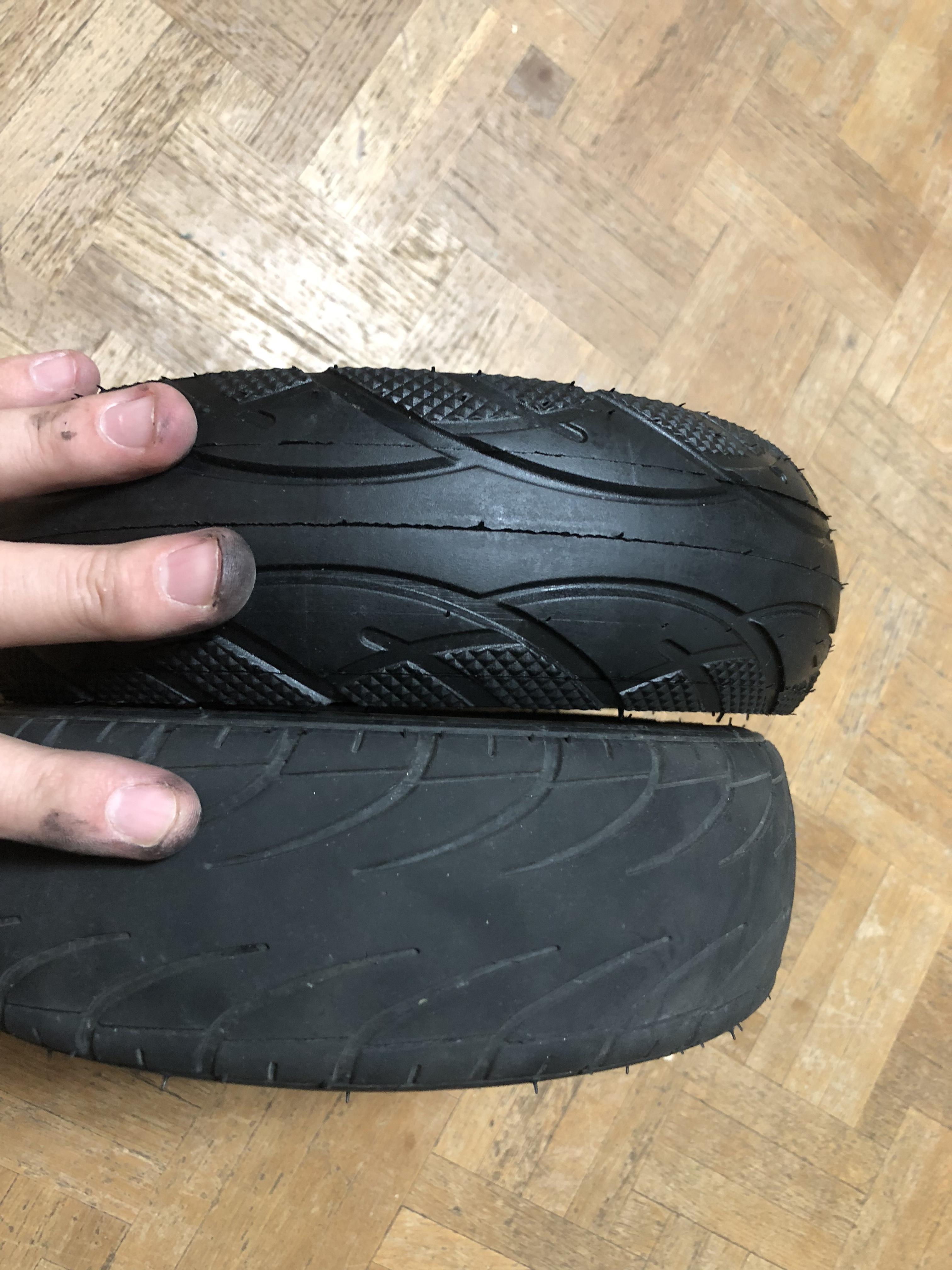

après un an et un mois d’utilisation de la Gotway Mten3, et suite à une nouvelle creuvaison, j’ai décidé de passer le pas pour le tubeless. ayant acheté petit à petit le matériel depuis ma première creuvaison, j’en ai donc profité pour effectuer la modif maintenant. pour la conversion, il faut :  - simplement une valve de segway MiniPro trouvable sur le net à plusieurs tarif. c’est vraiment une valve spécifique, difficile à trouver à bon prix. généralement, se sont les frais de port qu
