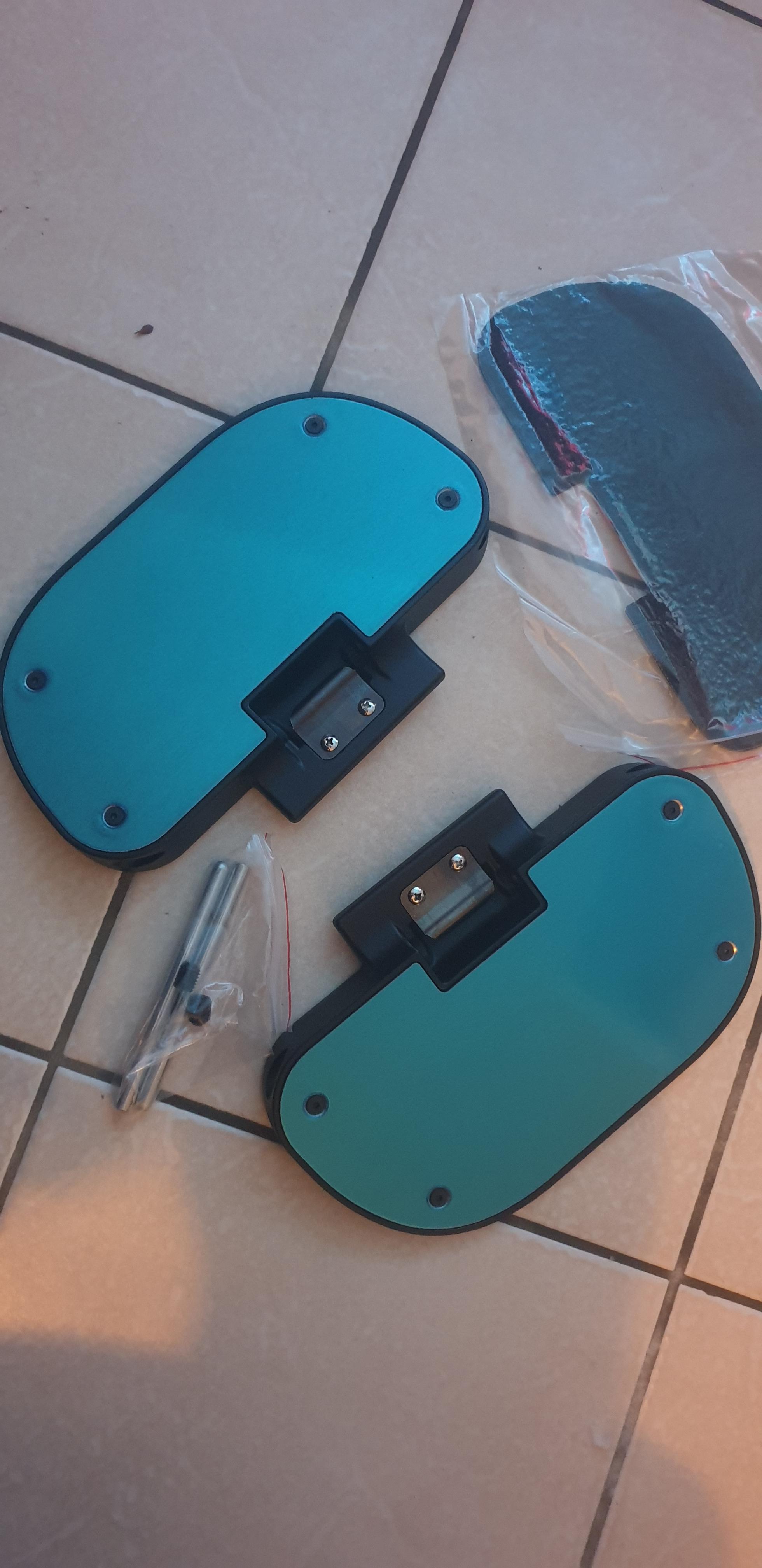

em1barns Posté(e) le 28 novembre 2018 Auteur Partager Posté(e) le 28 novembre 2018 44 minutes ago, Oxion said: J'ai reçu les pédales via Aliexpress. Voici une petite photo. Si vous avez des questions n'hésitez pas. Le grip et les tiges sont effectivement fournis Cool, les miennes sont avec la poste locale et ne devraient plus tarder. Je n’avais pas le choix de les prendre avec les tiges, j’espère pouvoir réutiliser les existantes.... Citer Lien vers le commentaire https://www.espritroue.fr/topic/6583-nouvelles-p%C3%A9dales-kingsong-25cm/page/5/#findComment-155143 Partager sur d’autres sites More sharing options...
Oxion Posté(e) le 28 novembre 2018 Partager Posté(e) le 28 novembre 2018 Hmmm je pense que t'auras les axes de toutes façons. Moi j'ai juste pris les pedales, mais dans le carton il y a les axes, le grip de skate et les pseudos vis à serrer avec la clé Allen 1 Citer Lien vers le commentaire https://www.espritroue.fr/topic/6583-nouvelles-p%C3%A9dales-kingsong-25cm/page/5/#findComment-155181 Partager sur d’autres sites More sharing options...

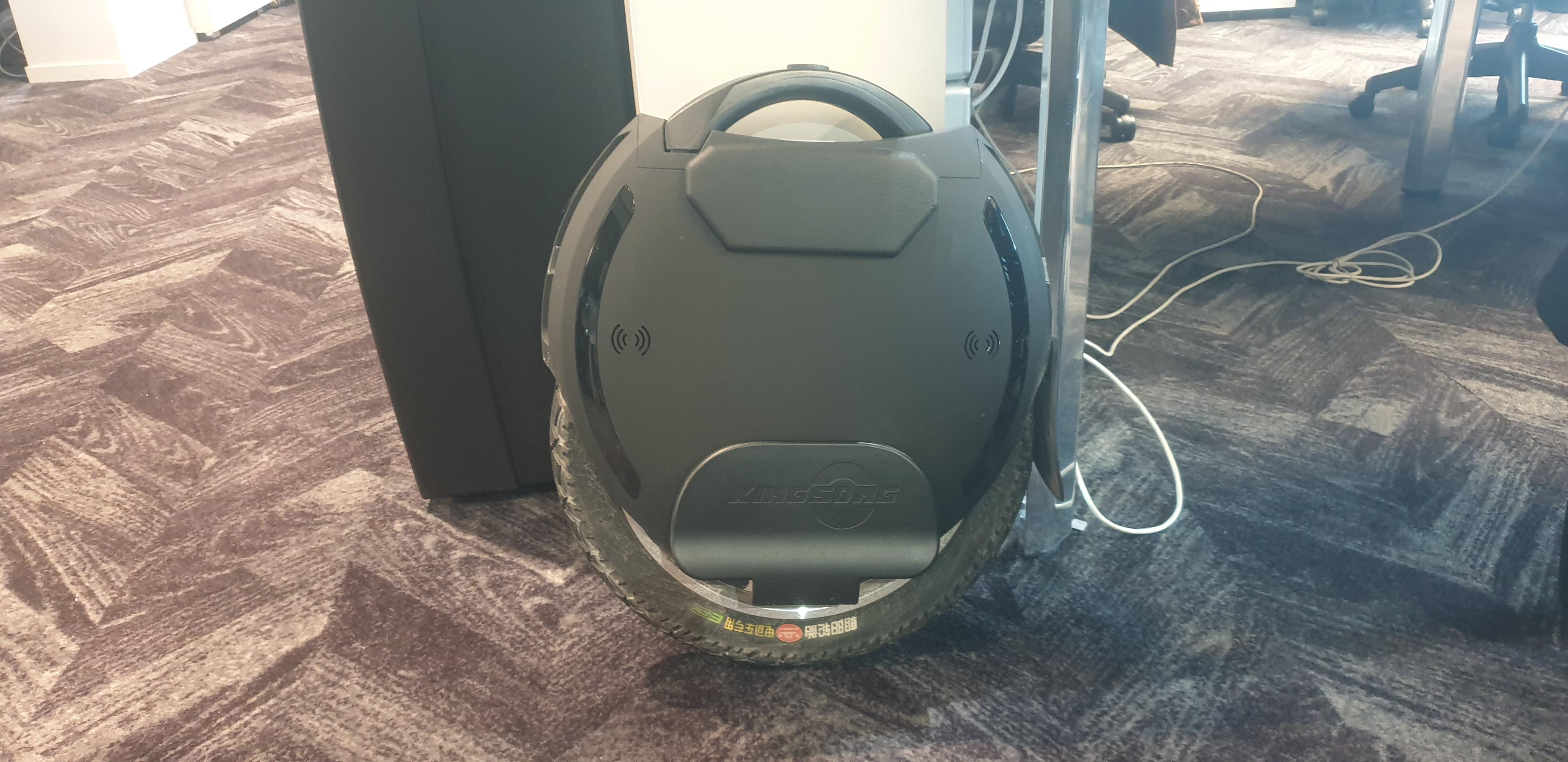

thibbea Posté(e) le 29 novembre 2018 Partager Posté(e) le 29 novembre 2018 Elles sont de quelle couleurs sur le dessous ? Citer Lien vers le commentaire https://www.espritroue.fr/topic/6583-nouvelles-p%C3%A9dales-kingsong-25cm/page/5/#findComment-155203 Partager sur d’autres sites More sharing options...

Oxion Posté(e) le 29 novembre 2018 Partager Posté(e) le 29 novembre 2018 Il y a 2 heures, thibbea a dit : Elles sont de quelle couleurs sur le dessous ? Elles sont noires. Ça rend comme ceci 1 Citer Lien vers le commentaire https://www.espritroue.fr/topic/6583-nouvelles-p%C3%A9dales-kingsong-25cm/page/5/#findComment-155237 Partager sur d’autres sites More sharing options...
thibbea Posté(e) le 29 novembre 2018 Partager Posté(e) le 29 novembre 2018 J'adore :), j'envisage un covering noir des miennes (celles d'origines), mais après vos retours d’expérience je pense que je craquerait pour celle-ci. Citer Lien vers le commentaire https://www.espritroue.fr/topic/6583-nouvelles-p%C3%A9dales-kingsong-25cm/page/5/#findComment-155238 Partager sur d’autres sites More sharing options...
Oxion Posté(e) le 29 novembre 2018 Partager Posté(e) le 29 novembre 2018 il y a une heure, Techos78 a dit : Excellente nouvelle. Merci. Je ne peux pas dire que j'apprécie l'immobilisme des importateurs/vendeurs français... Mais de rien. Oui je comprends bien. D'ailleurs merci pour ton post qui expliquait comment changer les pédales, il m'a beaucoup servi. Pour le compléter un peu, sachez que pour les pédales longues, on ne peut insérer l'axe que dans un sens, l'autre étant bloqué (trou plus petit). Donc il n'y a qu' une vis allen par pédale sur les nouvelles. Contrairement à 2 sur les anciennes. Je trouve ça mieux. Un seul point de vissage. On insére l'axe jusqu'en butée et on vise une seule fois. Pensez à bien insérer l'axe jusqu'au bout. Sinon impossible de viser. Pour enlever l'axe des anciennes ou mettre les nouvelles, des baguettes japonaises en bois ont fait l'affaire (celles pour manger oui) 1 Citer Lien vers le commentaire https://www.espritroue.fr/topic/6583-nouvelles-p%C3%A9dales-kingsong-25cm/page/5/#findComment-155241 Partager sur d’autres sites More sharing options...
Oxion Posté(e) le 29 novembre 2018 Partager Posté(e) le 29 novembre 2018 il y a 7 minutes, thibbea a dit : J'adore :), j'envisage un covering noir des miennes (celles d'origines), mais après vos retours d’expérience je pense que je craquerait pour celle-ci. Je t'avoue que que le côté tout noir, je trouve que ça rend mieux que le gris d'origine. Je trouve ça plus sobre et classe ^^ //================================================================================================= Maintenant pour les retours. A prendre avec des pincettes car je n'ai pas encore assez de recul. Je les ai justes testées un peu hier soir et ce matin pour un court trajet : -C'est peut être placebo, mais j'ai l'impression d'avoir gagné en réactivité. La roue démarre avec moins d'inertie. -Grimper une pente se fait un peu mieux. J'ai essayé d'arriver sans vitesse. Ça se fait. Après honnêtement, ce n'est toujours pas agréable. Ça ne va pas transformer cette roue en chèvre de grimpette mais il y a du mieux. De toutes façons je déteste grimper, donc mon point de vue est peut être biaisé. -Le grip est d'assez bonne qualité, les pieds ne glissent pas. Pour le fixer de manière encore plus durable vous pouvez mettre un coup de sèche cheveux pendant la pose. Mais la colle semble correct de base. Il y a plus de surface de grip aussi, dans le sens où on n'a pas la séparation en plastique comme sur la pédale de base. C'est du full grip. -Les pédales semblent légèrement plus difficiles à déplier. Rien de gênant. -Elles sont plus fines, ce qui est visuellement agréable. Mais attention aux coups tranchants de pédales dans les chevilles. Globalement satisfait. Ces pédales devraient être celles d'origine. Les payer en supplément ça pique un peu. Je vous teste un long trajet cette aprem. 1 Citer Lien vers le commentaire https://www.espritroue.fr/topic/6583-nouvelles-p%C3%A9dales-kingsong-25cm/page/5/#findComment-155254 Partager sur d’autres sites More sharing options...

em1barns Posté(e) le 30 novembre 2018 Auteur Partager Posté(e) le 30 novembre 2018 (modifié) Pédales reçues avec grip et sans tiges. Pas de soucis à posteriori pour réutiliser les tiges existantes, effectivement, il y a maintenant une butée d'un côté du coup il n'y a besoin de revisser que d'un des 2 cotés. Remarque: la peinture noire mat se raye et s'écaille facilement, j'avais déposé ma roue sur une surface dégagée, et juste en la reposant d'un côté contre la pédale, un bout de peinture est parti laissant voir l'aluminium. Une couche de vernis de protection aurait été bienvenue. Modifié le 30 novembre 2018 par em1barns Citer Lien vers le commentaire https://www.espritroue.fr/topic/6583-nouvelles-p%C3%A9dales-kingsong-25cm/page/5/#findComment-155616 Partager sur d’autres sites More sharing options...
