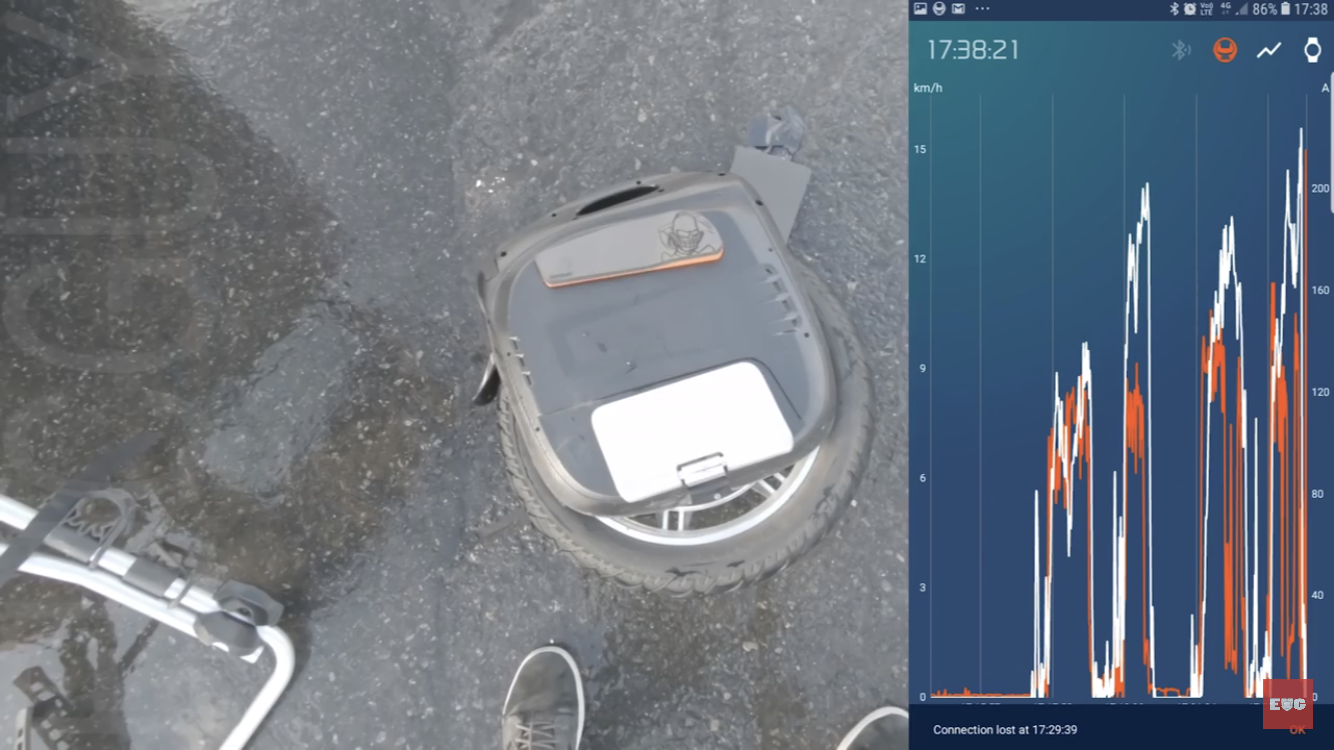

EUCGUY a été aux limites de la MSX en faisant en sorte de pousser une voiture jusqu’à ce que la MSX crâme. un bon pic à plus de 200 Ampères sur la fin a eu raison de la roue ( tes graphes @koto n’ont jamais montrées ça :D. @Zenko, c’est ce que tu t’amuses à faire avec ton ACM pour fondre tes cables ? :D )

il y a 13 minutes, raff01 a dit :
Question toute bête, mais comment se fait il qu'il n'y ai pas eu une alarme de surchauffe avant que ça fonde? comment se fait il qu'en 2018 une roue puisse avoir les cables qui fondent avant que la roue ne s'arrête d'elle même?
tout dépend où Gotway a collé sa sonde de température. l’alarme étant fixé à 80°C, la sonde est surment positionné à hauteur du dissipateur.
après, j’ai déjà constaté sur ma Mten3 une température moteur supérieure à celle du contrôleur, à l’arrivée d’une longue côte.
concernant la MSX, la section des cables moteurs est clairement sous dimensionnées par rapport à l’intensité balancé par le controleur. mais bon, ce teste n’est pas repésentatif d’une utilisation normale :D

il y a 30 minutes, psychoplack a dit :
je confirme que j'ai pu envoyer 180 A a la carte contrôleur a très faible vitesse.
En faite ma pédale a riper le sol et c'est bloquer sur une grille qui ma fait sauter de la roue.
Sur wheelog j'ai pu voir un pic a 180 A a ce moment.
