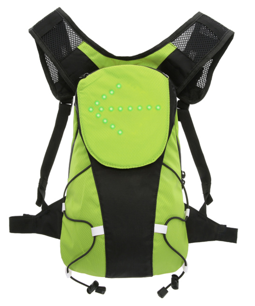

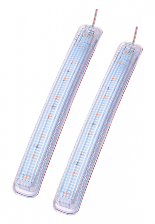

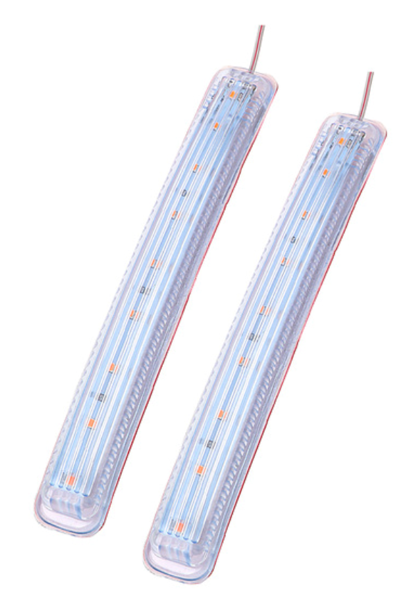

Arlequeen Posté(e) le 29 octobre 2018 Partager Posté(e) le 29 octobre 2018 J'ai le même besoin et j'ai acheté aussi la manette de "moto" à mettre sur le guidon (celle avec les boutons vert, orange et rouge), mais évidemment, pas moyen de le mettre sur le guidon de ma trott sans casser l'anneau (le diamètre du guidon est trop large). En plus ce modèle est cheap et les boutons ne sont pas agréables.. A ce jour le truc le plus visible que j'aie (de dos !) pour signaler un virage est ceci : https://fr.aliexpress.com/item/Lixada-5L-L-ger-V-lo-Sac-USB-R-fl-chissant-Sac-Dos-avec-LED-Signal/32851786101.html De nuit ça se voit vraiment bien, de jour fatalement un peu moins.. La télécommande RF fournie est petite et bien pratique, je rajoute un batterie compacte de 10A USB dans le sac à dos (ca dure une éternité). Bref l'investissement est probablement un des meilleurs que j'aie fait pour améliorer ma visibilité ! J'ai eu aussi dans le coin de la tête de fixer des bandes de leds orange 12V type motos/voitures comme par exemple celles-ci le long du deck à droite et gauche : https://www.aliexpress.com/item/2PCS-LED-Car-Turn-Signal-Light-Auto-Rearview-Mirror-Indicator-Lamp-Soft-Flashing-FPC-Universal-Yellow/32831718050.html?spm=2114.search0104.3.216.69f17fa87guRNi&ws_ab_test=searchweb0_0,searchweb201602_5_5731815_10065_10068_5731315_318_319_10892_317_5728815_10696_5731915_10084_10083_10618_452_10304_10307_10820_532_5731115_10821_10302_5731415_5731215_5730115_5731615_204_10843_327_328_10059_10884_5731515_323_10887_100031_320_321_322_10103_5729115_5731715-5731415,searchweb201603_55,ppcSwitch_0&algo_expid=a42b08e2-4583-46bb-8094-2c7c17774832-31&algo_pvid=a42b08e2-4583-46bb-8094-2c7c17774832 Mas idéalement il faudrait que je trouve le moyen de les raccorder à une télécommande sans fil du type de celle fournie avec le sac à dos. Par contre quand la circulation est dense, j'ai bien peur que cette signalisation "le long du deck" soit trop basse pour le regard des automobilistes.. En attendant j'ai fixé des bandes de leds multicolores le long du deck qui clignotent de toutes les couleurs, au moins les gens le remarquent, à défaut de savoir ou je tourne ^ ^ Citer Lien vers le commentaire https://www.espritroue.fr/topic/6660-clignotants-made-by-er-co/#findComment-149102 Partager sur d’autres sites More sharing options...
Yonanka Posté(e) le 29 octobre 2018 Auteur Partager Posté(e) le 29 octobre 2018 @helyxir Du coup disons qu'on oublie le principe de led bas de gamme avec batterie. Parce que t'as raison trop de contrainte avec ce genre de truc(que j'utilise déjà sur mon sac comme feu position arrière au passage) On pourrait penser à un système avec un petite batterie en sacoche imperméable fixée sur le guidon. En fait je voudrais faire d'une pierre deux coups et y brancher aussi un phare avant. *Je ne souhaite vraiment pas raccorder le système à la batterie de ma trott par contre. il y a 28 minutes, Arlequeen a dit : Par contre quand la circulation est dense, j'ai bien peur que cette signalisation "le long du deck" soit trop basse pour le regard des automobilistes.. Carrement et du coup j'imagine qqc se fixant au poignet. Ou sous un sac(pratique pour nos amis wheeler aussi) Citer Lien vers le commentaire https://www.espritroue.fr/topic/6660-clignotants-made-by-er-co/#findComment-149107 Partager sur d’autres sites More sharing options...
