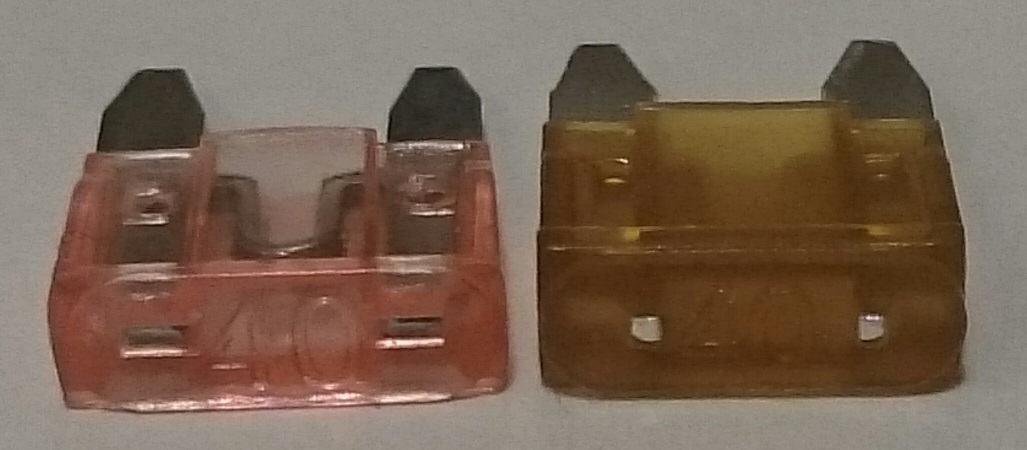

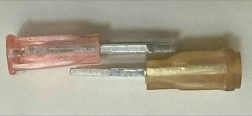

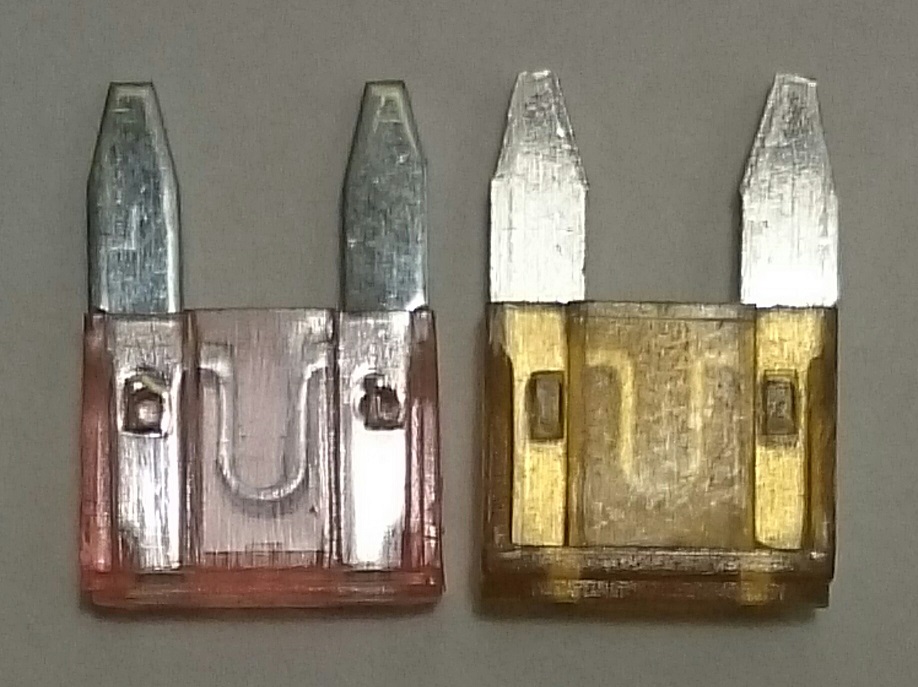

Addwyn Posté(e) le 29 mai 2016 Auteur Partager Posté(e) le 29 mai 2016 (modifié) Le 29/05/2016 à 20:53, wylless51 a dit : D'après mes échanges par MP avec @Addwyn, il semblerait de part son expérience qu' il existe 2 types de mini fusible 40A, avec des couleurs et des largeurs de pattes légèrement différentes, l'un des modèles n'étant pas adapté car présentant du jeu une fois en place. Développer Je pense que @Kingsong France est bien plus compétant et plus informé que moi sur le sujet mais je confirme quand même que tous les modèles de mini-fusibles 40A ne sont pas strictement identiques et ne se valent donc pas ! Par exemple, j'ai regardé de près un modèle rose/saumon et un modèle brun/marron (je n'ai pas eu l'occasion de manipuler un modèle "violet"). On remarque immédiatement une différence de qualité dans la découpe des lames (le rose est plus "qualitatif") : Ce sont bien tous les deux des fusibles 40A mais leurs boîtiers n'e sont pas strictement identiques (le rose est plus fin) : Mais surtout, et le plus important : Les lames ne sont pas de même épaisseur !!! Les lames du fusible brun/marron sont plus fines que celles du fusible rose d'origine ! Du coup, le fusible brun/marron glisse beaucoup trop facilement dans le porte-fusible de la KS16 et a toutes les chances de tomber tout seul dès les premières vibrations (ou de provoquer des micro-coupures électriques en vibrant) ! Alors que le fusible rose/saumon tient très fort en place ! Donc la prudence s'impose lors d'un éventuel achat de fusible hors du réseau Kingsong ! Modifié le 30 mai 2016 par Addwyn Citer Lien vers le commentaire Partager sur d’autres sites More sharing options...
