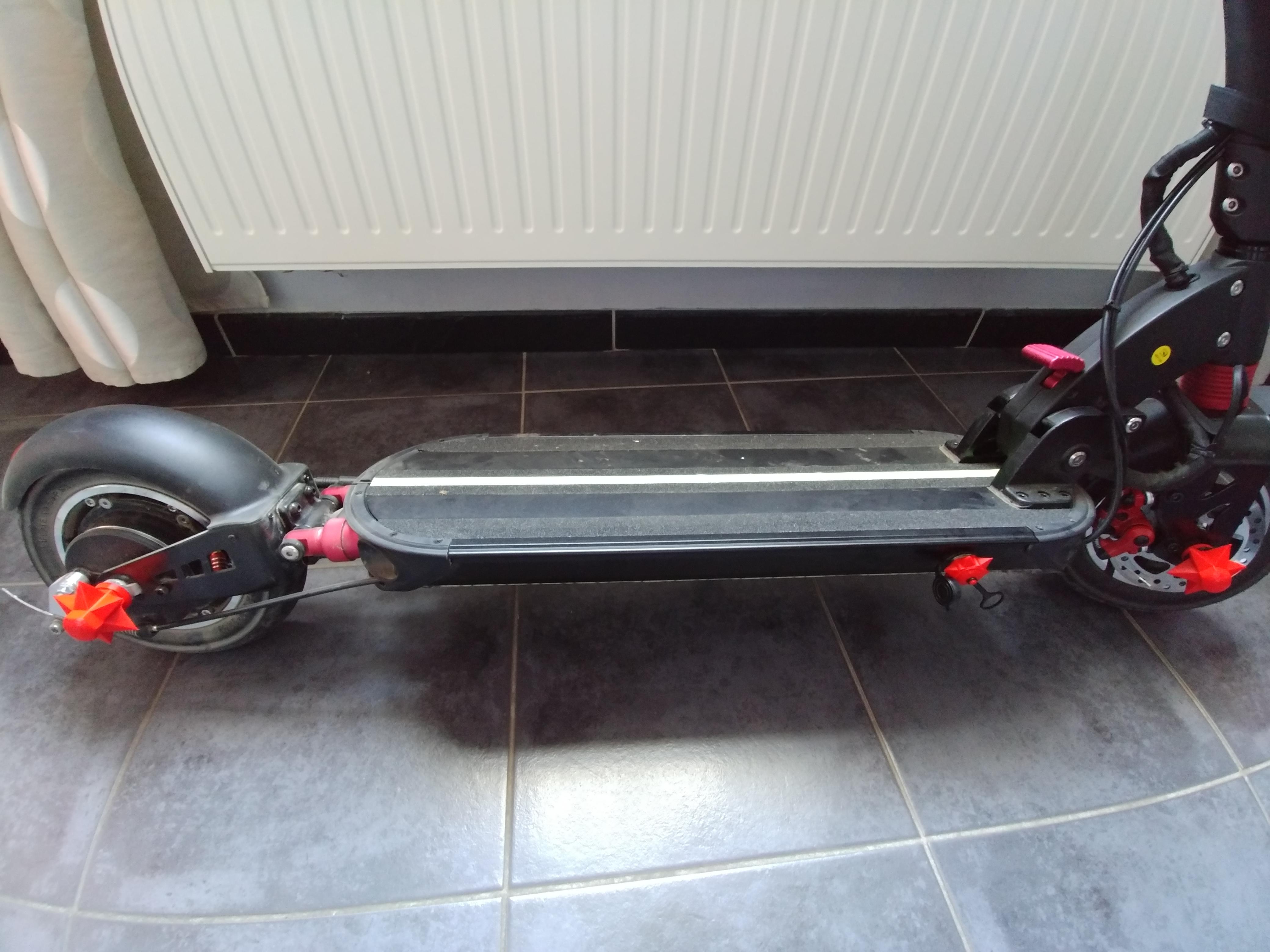

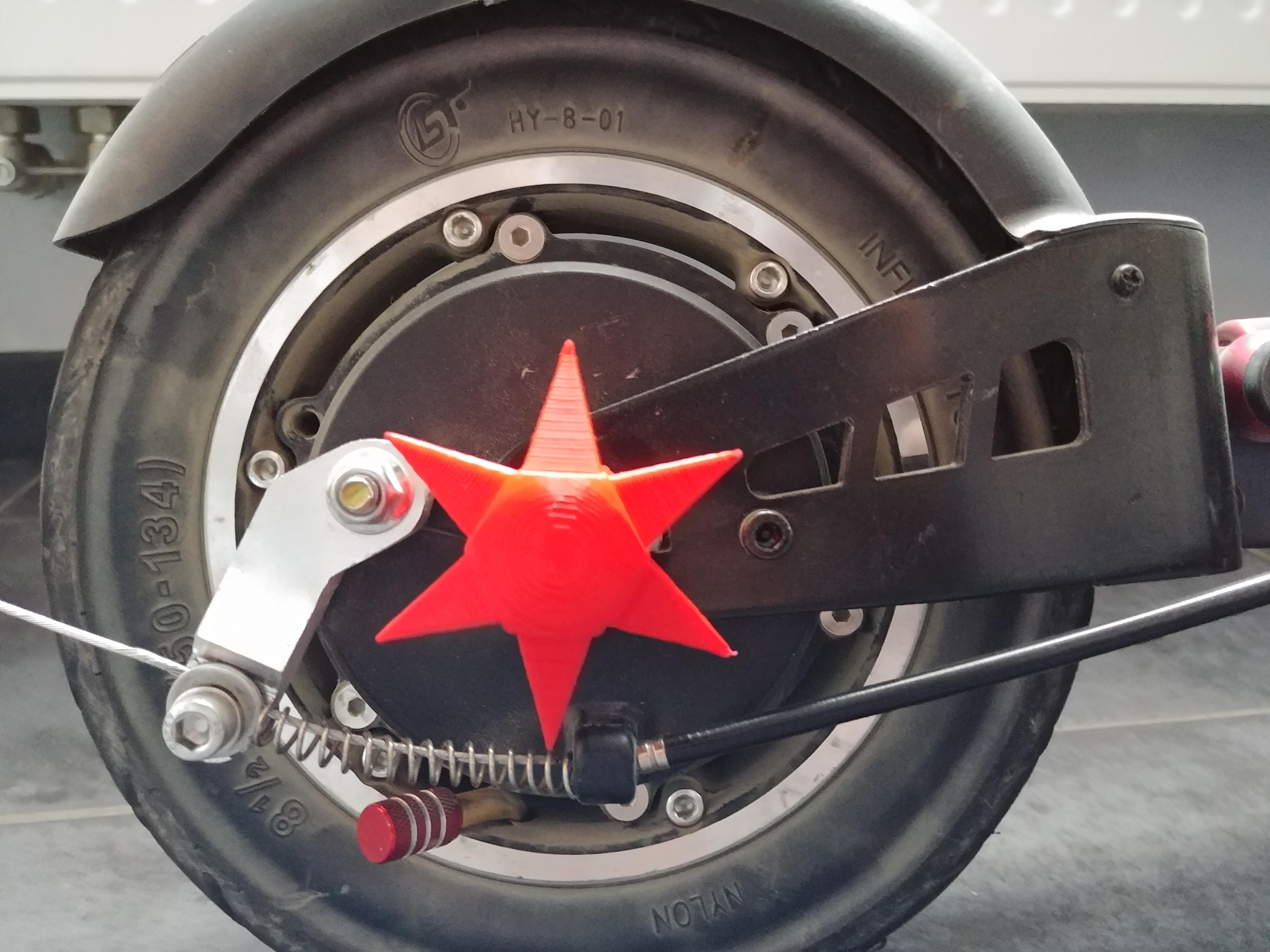

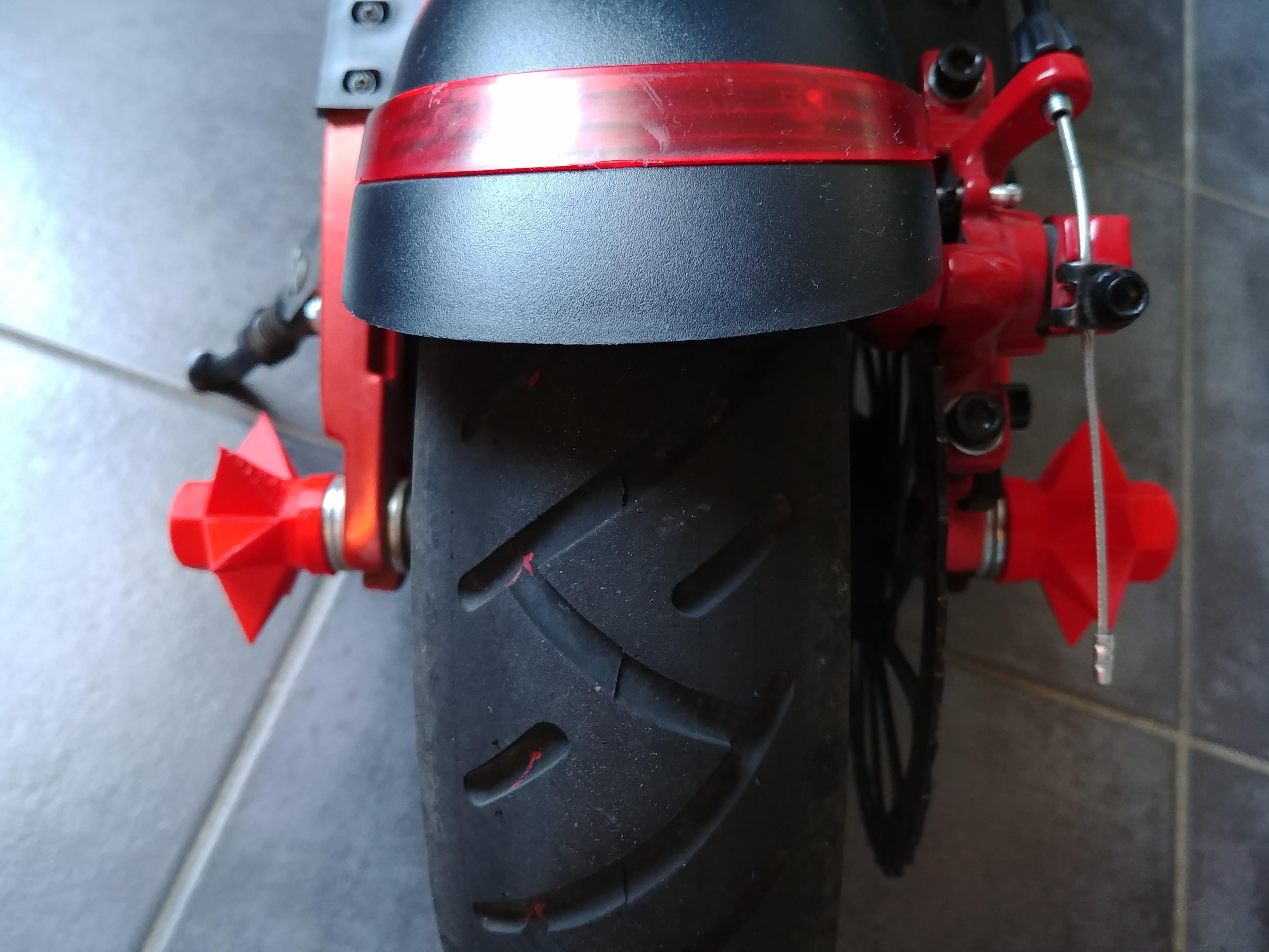

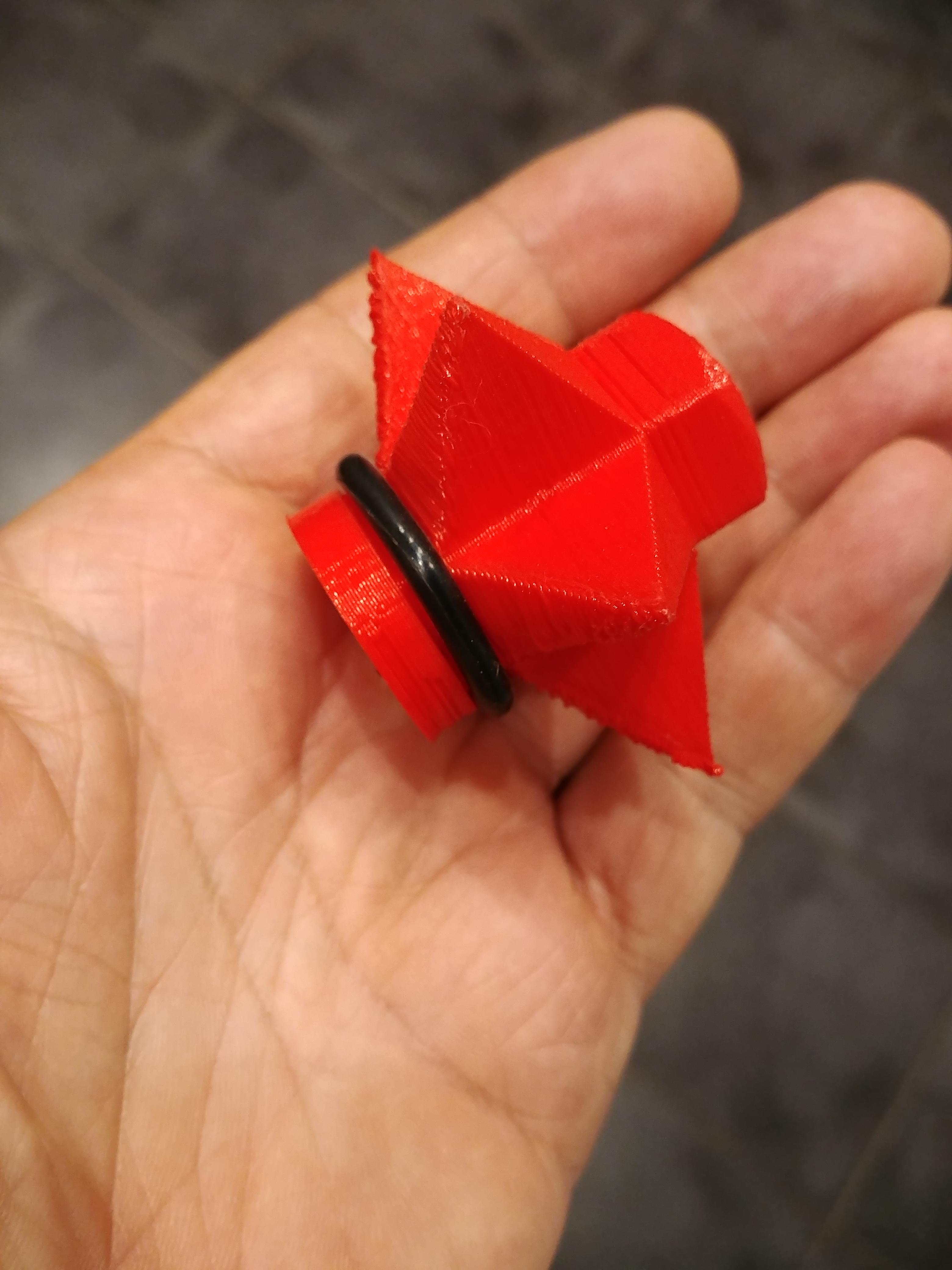

LiliTheKing Posté(e) le 24 juin 2019 Partager Posté(e) le 24 juin 2019 Citer Lien vers le commentaire https://www.espritroue.fr/topic/6702-zero-9-t9/page/16/#findComment-195696 Partager sur d’autres sites More sharing options...
LiliTheKing Posté(e) le 24 juin 2019 Partager Posté(e) le 24 juin 2019 (modifié) Un pote à moi m a fait cela ! Modifié le 24 juin 2019 par LiliTheKing Citer Lien vers le commentaire https://www.espritroue.fr/topic/6702-zero-9-t9/page/16/#findComment-195698 Partager sur d’autres sites More sharing options...
