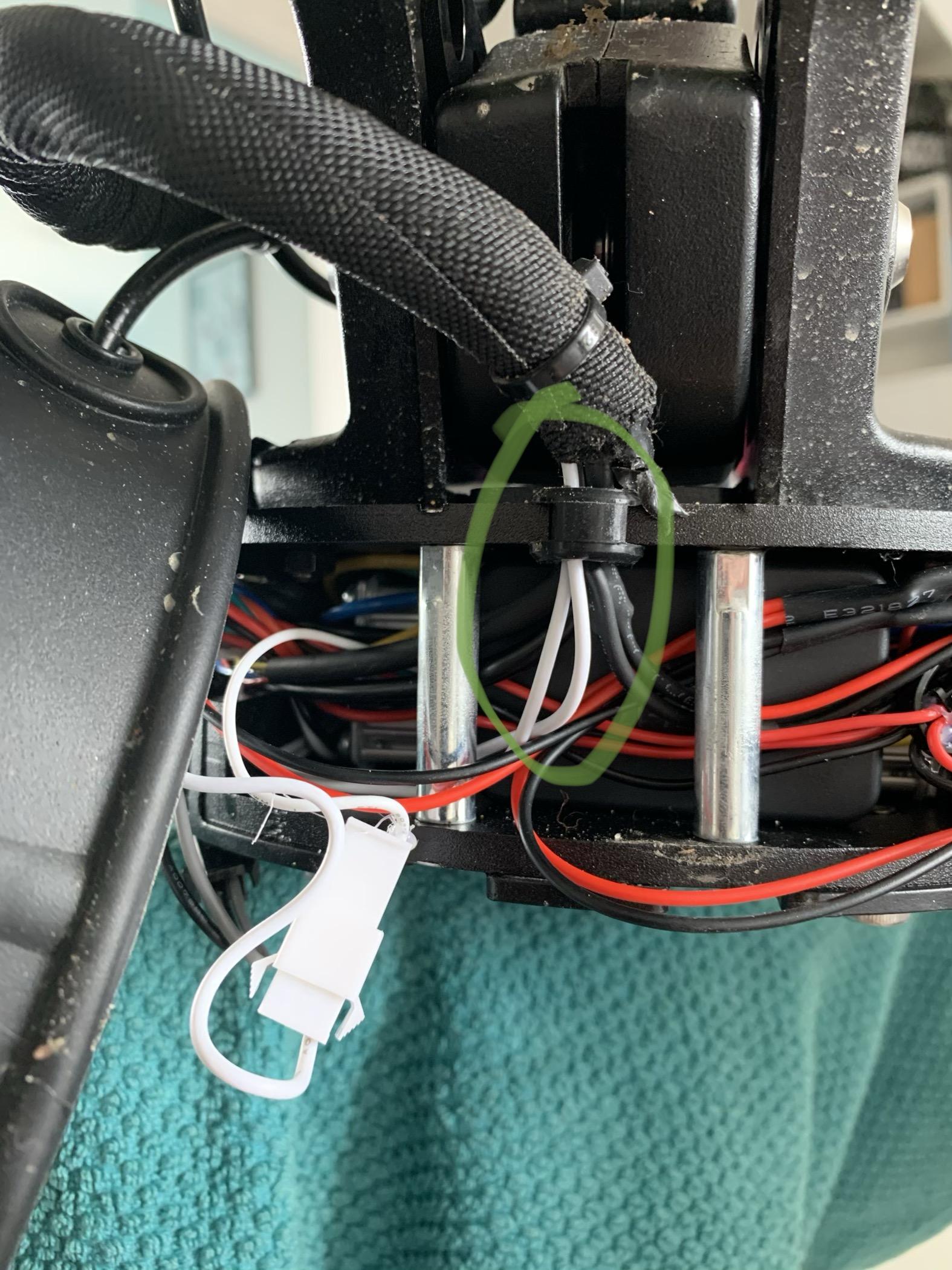

RmacK Posté(e) le 25 octobre 2019 Partager Posté(e) le 25 octobre 2019 Bonjour, Je viens d'acquérir une Zero 9, et je me demandais pourquoi je ne pouvais pas dépasser les 25 km/h. J'ai compris ici qu'elle était bridée, et qu'il suffisait de couper le cable blanc qui descend de la gaine pour la débrider. Pouvez-vous me confirmer que c'est bien cela, et surtout, pouvez-vous me confirmer qu'il s'agit bien des 2 fils blancs que j'ai entouré en vert sur l'image jointe? (pas envie de couper le mauvais évidemment!) Merci d'avance! Citer Lien vers le commentaire https://www.espritroue.fr/topic/6702-zero-9-t9/page/18/#findComment-214173 Partager sur d’autres sites More sharing options...

MITROT Posté(e) le 25 octobre 2019 Partager Posté(e) le 25 octobre 2019 Oui c'est bien les deux câble le blanc. Citer Lien vers le commentaire https://www.espritroue.fr/topic/6702-zero-9-t9/page/18/#findComment-214192 Partager sur d’autres sites More sharing options...
GregouZX3 Posté(e) le 25 octobre 2019 Partager Posté(e) le 25 octobre 2019 A-t-on vraiment besoin de couper ce fils ? Ne peut-on pas tout simplement débrancher la fiche blanche ? Citer Lien vers le commentaire https://www.espritroue.fr/topic/6702-zero-9-t9/page/18/#findComment-214195 Partager sur d’autres sites More sharing options...
MITROT Posté(e) le 25 octobre 2019 Partager Posté(e) le 25 octobre 2019 Pour l'instant il n'y a pas de solution viable pour re venir en arrière , on ne peut que coupé c'est deux câbles Citer Lien vers le commentaire https://www.espritroue.fr/topic/6702-zero-9-t9/page/18/#findComment-214196 Partager sur d’autres sites More sharing options...
