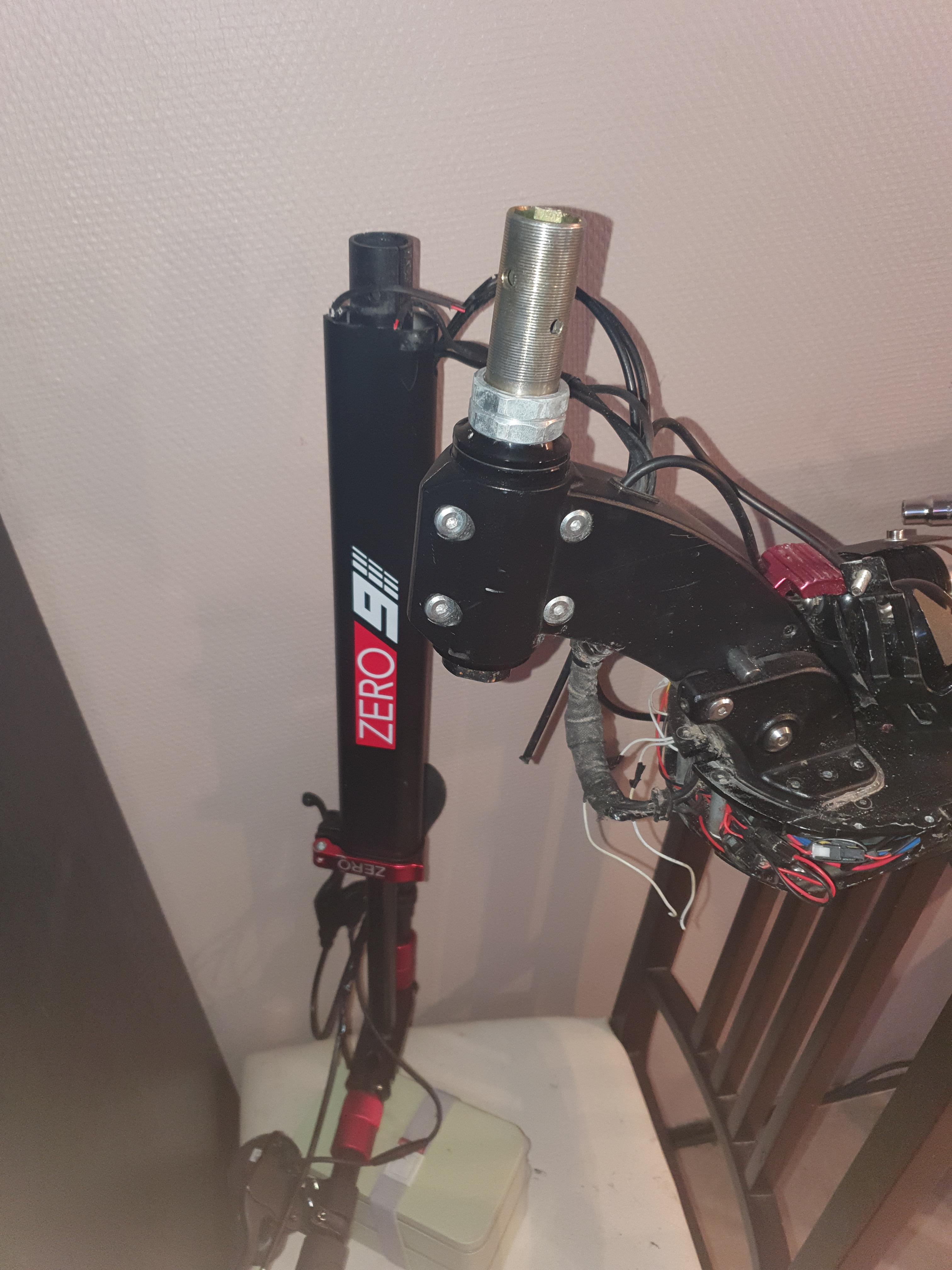

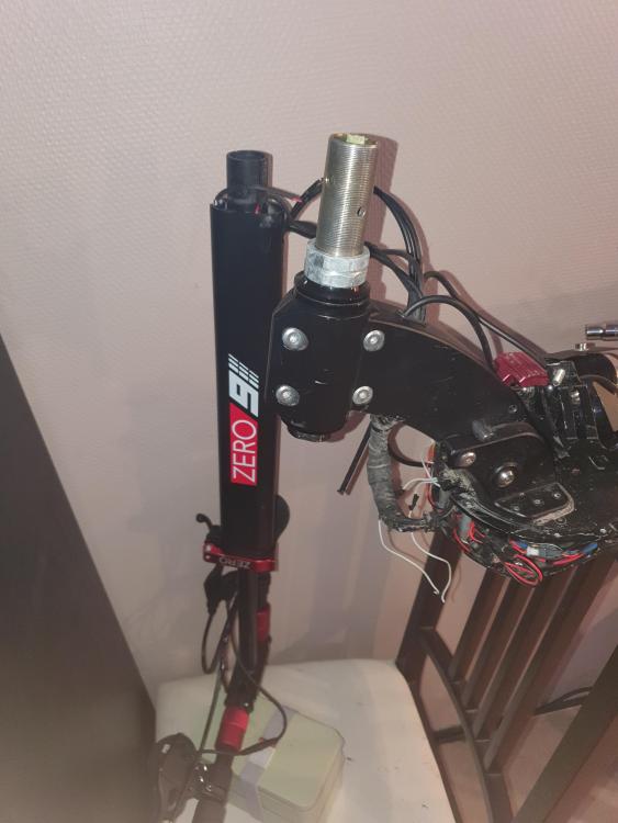

MITROT Posté(e) le 14 janvier 2020 Partager Posté(e) le 14 janvier 2020 Hello les gens ! Suite a mon problème de suspension avant j'aimerais savoir qui aurait la ref de du ressort avant je ne la trouve pas ! ? merci ! Le mien est complètement éclaté au passage .. Citer Lien vers le commentaire https://www.espritroue.fr/topic/6702-zero-9-t9/page/23/#findComment-224575 Partager sur d’autres sites More sharing options...
ac/dc Posté(e) le 14 janvier 2020 Partager Posté(e) le 14 janvier 2020 (modifié) Hello ! Qu'est-ce qui t'es arrivé pour que ça casse ? Le ressort est spécifique à la zero 9, tu peux le commander chez Falconpev ou p.e.t. ou power zero (chez p.e.t. pas de frais de port normalement) : - https://personalelectrictransport.co.uk/shop/replacement-parts/zero-front-suspension-spring/ - https://www.falconpev.com.sg/collections/spare-parts/products/zero-8-suspension-spring?variant=18994100895811 - https://power-zero.com/fr/shop/pieces-detachees/1359-amortisseur-ressort-avant-pour-zero-9.html P.S. est-ce que tu as du couper des fils pour enlever la colonne de direction ? Modifié le 14 janvier 2020 par ac/dc 1 Citer Lien vers le commentaire https://www.espritroue.fr/topic/6702-zero-9-t9/page/23/#findComment-224583 Partager sur d’autres sites More sharing options...
MITROT Posté(e) le 14 janvier 2020 Partager Posté(e) le 14 janvier 2020 Hey merci pour les liens tes au top ! J'avais déjà un défaut de fabrication avec la vis de fixation (à l'intérieur) et j'ai laissé couler par flemme et malheureusement avec les chocs l'amortisseur n'a pas tenu et la roue s'est détachée... Pour ce qui est du démontage effectivement aucune possibilité de le débrancher il faut coupé le câble, mais ça se soude très rapidement donc ça va 1 1 Citer Lien vers le commentaire https://www.espritroue.fr/topic/6702-zero-9-t9/page/23/#findComment-224592 Partager sur d’autres sites More sharing options...
