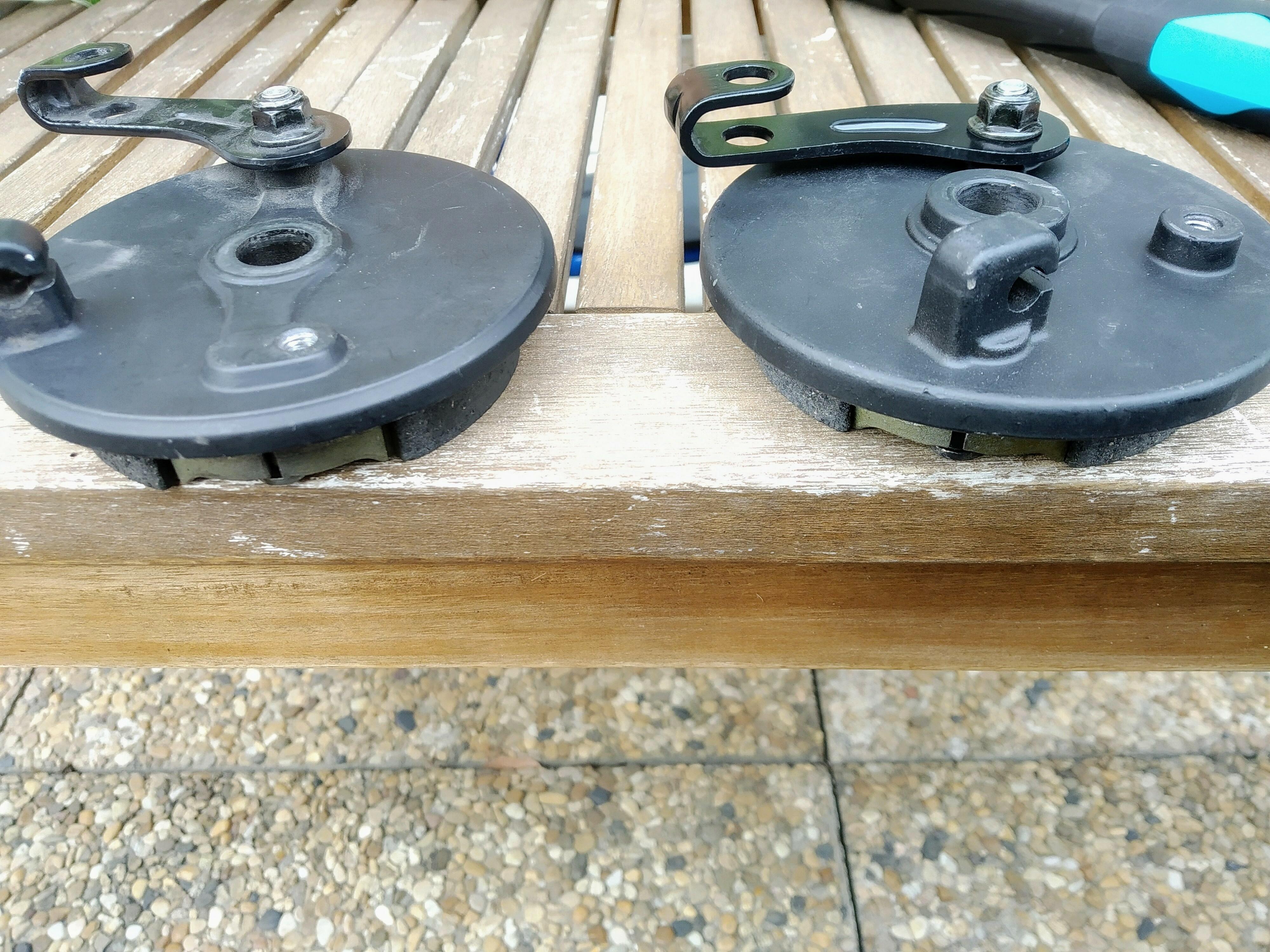

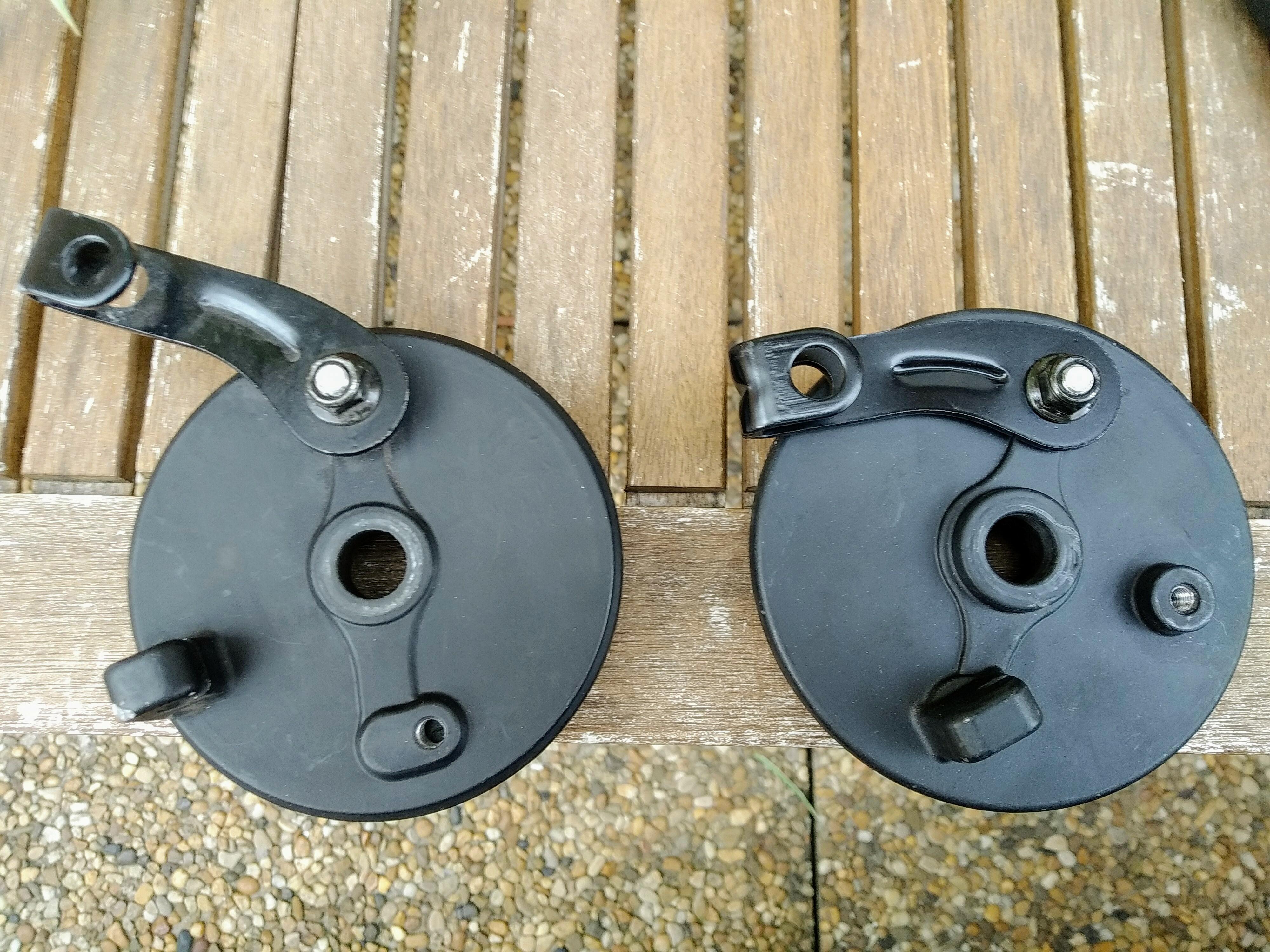

Tom32 Posté(e) le 16 novembre 2020 Partager Posté(e) le 16 novembre 2020 Bonjour, Pour ma part, j'ai intégré un bouton poussoir de ce type. J'ai repiqué le fil de bridage, de sorte à ce que le bouton sorte au-dessus du système de pliage (sortie de la gaine qui rentre dans la fourche ensuite). il est donc intégré à la gaine proprement. Pour ma part, j'ai eu quelques soucis de pneu arrière et de crevaisons. Mon pneu arrière avait une tige en métal (le "cerclage" du pneu sans doute) qui sortait légèrement à l'intérieur du pneu et qui crevait ma chambre à air. Je m'en suis rendu compte sur la seconde crevaison, l'intervalle était trop court (j'ai poussé un peu l'investigation)... Ce défaut m'a donc forcé à changer le pneu... Que j'ai commandé chez Macury store (pneu renforcé v2). J'en ai profité pour commander des plaquettes de freins avant de meilleures factures (céramiques), car celles d'origine sont pas folles du tout. J'ai également pris un frein tambour arrière. Voir en pj (à droite le frein réceptionné, à gauche, le mien): Le fournisseur m'assure qu'ils sont compatibles (je pense que c'est le même que zero 😎 et je me rends compte que Power zero, vend bien le même pour la zero 9. Je confirme que ce dernier rentre bien, mais on peut voir qu'il est plus épais au niveau de la sortie de l'axe. De ce fait, quelqu'un a déjà fait la manip? Car dans ce cas, je ne dois pas remettre la rondelle qui est d'origine sur le frein actuel? De plus, le trou de fixation de la vis (sur la pâte arrière) butte légèrement sur l'axe de roue quand je tente de la repositionner (on voit qu'il est plus épais aussi). Je pense qu'en forçant un peu ça passe. Mais je voudrais pas faire de bêtises... Quelqu'un a déjà fait la mainp? Merci d'avance pour vos retours. Citer Lien vers le commentaire https://www.espritroue.fr/topic/6702-zero-9-t9/page/26/#findComment-273042 Partager sur d’autres sites More sharing options...
