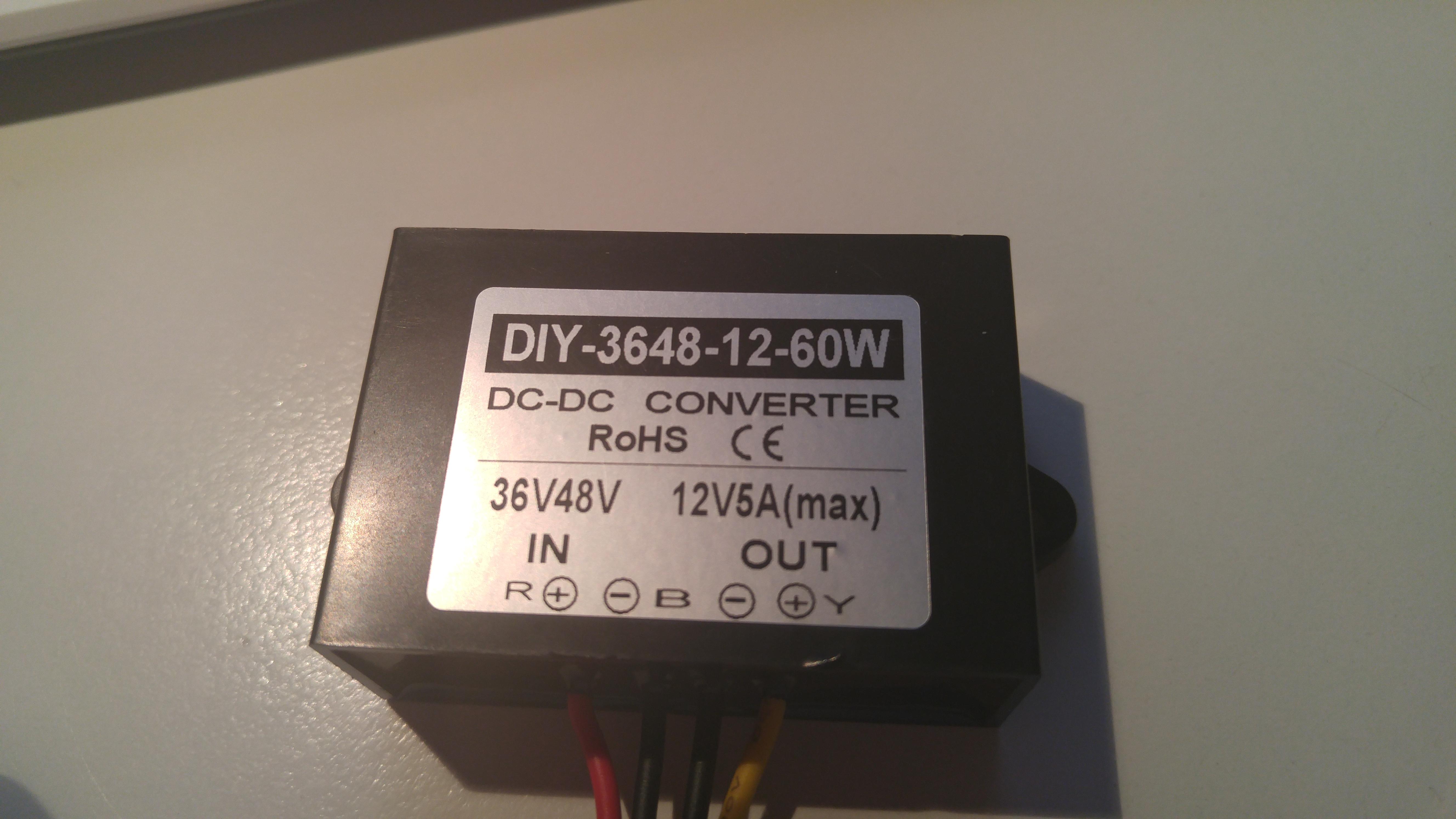

cricri60 Posté(e) le 8 octobre 2018 Partager Posté(e) le 8 octobre 2018 Bonsoir, j'ai un doute sur ce convertisseur vendu pour une entrée de 60V. Pourtant sur Banggood c'est vendu pour 60V mais j 'ai un doute, au vu de l 'étiquette ! Et vous ? Citer Lien vers le commentaire https://www.espritroue.fr/topic/6707-convertisseur-12v/ Partager sur d’autres sites More sharing options...
lurch Posté(e) le 8 octobre 2018 Partager Posté(e) le 8 octobre 2018 c'est 60W ? pas 60V.. ?? tu as le lien de l'annonce Banggood? Citer Lien vers le commentaire https://www.espritroue.fr/topic/6707-convertisseur-12v/#findComment-144274 Partager sur d’autres sites More sharing options...
cricri60 Posté(e) le 8 octobre 2018 Auteur Partager Posté(e) le 8 octobre 2018 https://fr.aliexpress.com/item/Converter-DC-24V-36V-48V-60V-20V-60V-to-12V-5A-DC-DC-Step-Down-Buck/32790269047.html?spm=a2g0s.9042311.0.0.40696c372fuaMY Citer Lien vers le commentaire https://www.espritroue.fr/topic/6707-convertisseur-12v/#findComment-144278 Partager sur d’autres sites More sharing options...
Marco73 Posté(e) le 8 octobre 2018 Partager Posté(e) le 8 octobre 2018 ..si je lis bien courant continu DC (entrée / in) max 48v, converti en courant continu DC (sortie / out) 12v 5A max... Citer Lien vers le commentaire https://www.espritroue.fr/topic/6707-convertisseur-12v/#findComment-144280 Partager sur d’autres sites More sharing options...
lurch Posté(e) le 8 octobre 2018 Partager Posté(e) le 8 octobre 2018 ah oui .. c'est pas clair .. mieux vaut demander confirmation au vendeur , car c'est peut ere que la hot qui n'est pas la bonne!! Citer Lien vers le commentaire https://www.espritroue.fr/topic/6707-convertisseur-12v/#findComment-144281 Partager sur d’autres sites More sharing options...
Marco73 Posté(e) le 8 octobre 2018 Partager Posté(e) le 8 octobre 2018 ...(60W = 12V*5A= puissance) d’où ligne du haut en abrégé: DIY-3648-12-60W...? Citer Lien vers le commentaire https://www.espritroue.fr/topic/6707-convertisseur-12v/#findComment-144283 Partager sur d’autres sites More sharing options...
lurch Posté(e) le 8 octobre 2018 Partager Posté(e) le 8 octobre 2018 c'et pour mettre de l’éclairage led 12V sur une batterie 60V?? Citer Lien vers le commentaire https://www.espritroue.fr/topic/6707-convertisseur-12v/#findComment-144284 Partager sur d’autres sites More sharing options...
Marco73 Posté(e) le 8 octobre 2018 Partager Posté(e) le 8 octobre 2018 ...toujours selon l'étiquette le boitier peut être alimenté par une tension comprise entre 36v et 48v, en sortie il y aura une puissance disponible de 60W sous 12v... Citer Lien vers le commentaire https://www.espritroue.fr/topic/6707-convertisseur-12v/#findComment-144286 Partager sur d’autres sites More sharing options...
cricri60 Posté(e) le 8 octobre 2018 Auteur Partager Posté(e) le 8 octobre 2018 il y a 21 minutes, lurch a dit : c'et pour mettre de l’éclairage led 12V sur une batterie 60V?? Pour des clignotants sur DTU ! Citer Lien vers le commentaire https://www.espritroue.fr/topic/6707-convertisseur-12v/#findComment-144288 Partager sur d’autres sites More sharing options...
cricri60 Posté(e) le 8 octobre 2018 Auteur Partager Posté(e) le 8 octobre 2018 Bon ben c 'est mort, merci pour les infos !! Citer Lien vers le commentaire https://www.espritroue.fr/topic/6707-convertisseur-12v/#findComment-144289 Partager sur d’autres sites More sharing options...

sonkenn Posté(e) le 10 octobre 2018 Partager Posté(e) le 10 octobre 2018 Attention pour la DTU il faut 75V en entrée (60V c’est la valeur nominale de la batterie, mais Vmax 67,2, et il doit encaisser les pics du frein électrique) @mille-un le convertisseur de ton lien n’ira pas si @cricri veut utiliser sa batterie interne (tension d'entrée: 8-60 V, s'il vous plaît garder une marge, il est recommandé d'utiliser dans 55 V.) mais il en existe d’autres. 2 Citer Lien vers le commentaire https://www.espritroue.fr/topic/6707-convertisseur-12v/#findComment-144500 Partager sur d’autres sites More sharing options...
