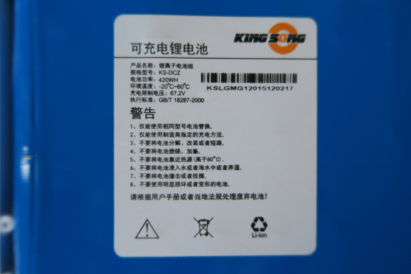

Invité Posté(e) le 29 mai 2016 Partager Posté(e) le 29 mai 2016 Voici l'étiquette sur les packs batterie de ma KS-16 840 Wh (je sais ça ne donne pas beaucoup d'informations sur les cellules utilisées) Citer Lien vers le commentaire https://www.espritroue.fr/topic/674-kingsong-et-les-840wh/#findComment-9853 Partager sur d’autres sites More sharing options...
Kingsong Europe Posté(e) le 29 mai 2016 Partager Posté(e) le 29 mai 2016 Les cellules sont des 3500mAh au lieu de 2900 sur une 340wg, 520wh et 680wh. Nous avons de mémoire déjà répondu à ces question dans un autre sujet. 1 Citer Lien vers le commentaire https://www.espritroue.fr/topic/674-kingsong-et-les-840wh/#findComment-9854 Partager sur d’autres sites More sharing options...

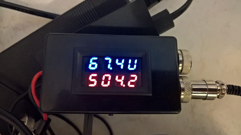

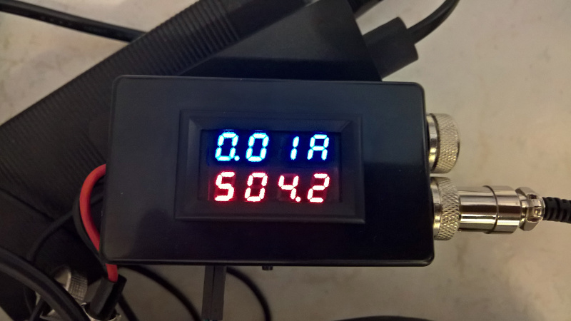

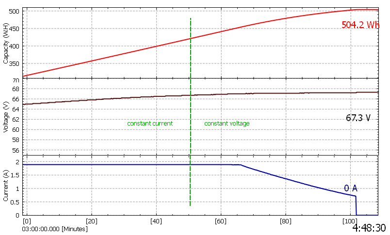

Invité Posté(e) le 29 mai 2016 Partager Posté(e) le 29 mai 2016 (modifié) J'ai rechargé ma KS-16 840 qui était à 40% avec le CD coupure auto désactivé: 504,2 Wh injecté (ce qui fait bien 60% de 840 Wh) Et en appliquant la "loi de hobby" ICI, je touve 800 Wh (mais il faut affiner avec la batterie déchargée au max) Modifié le 30 mai 2016 par Hansolo Citer Lien vers le commentaire https://www.espritroue.fr/topic/674-kingsong-et-les-840wh/#findComment-9910 Partager sur d’autres sites More sharing options...
