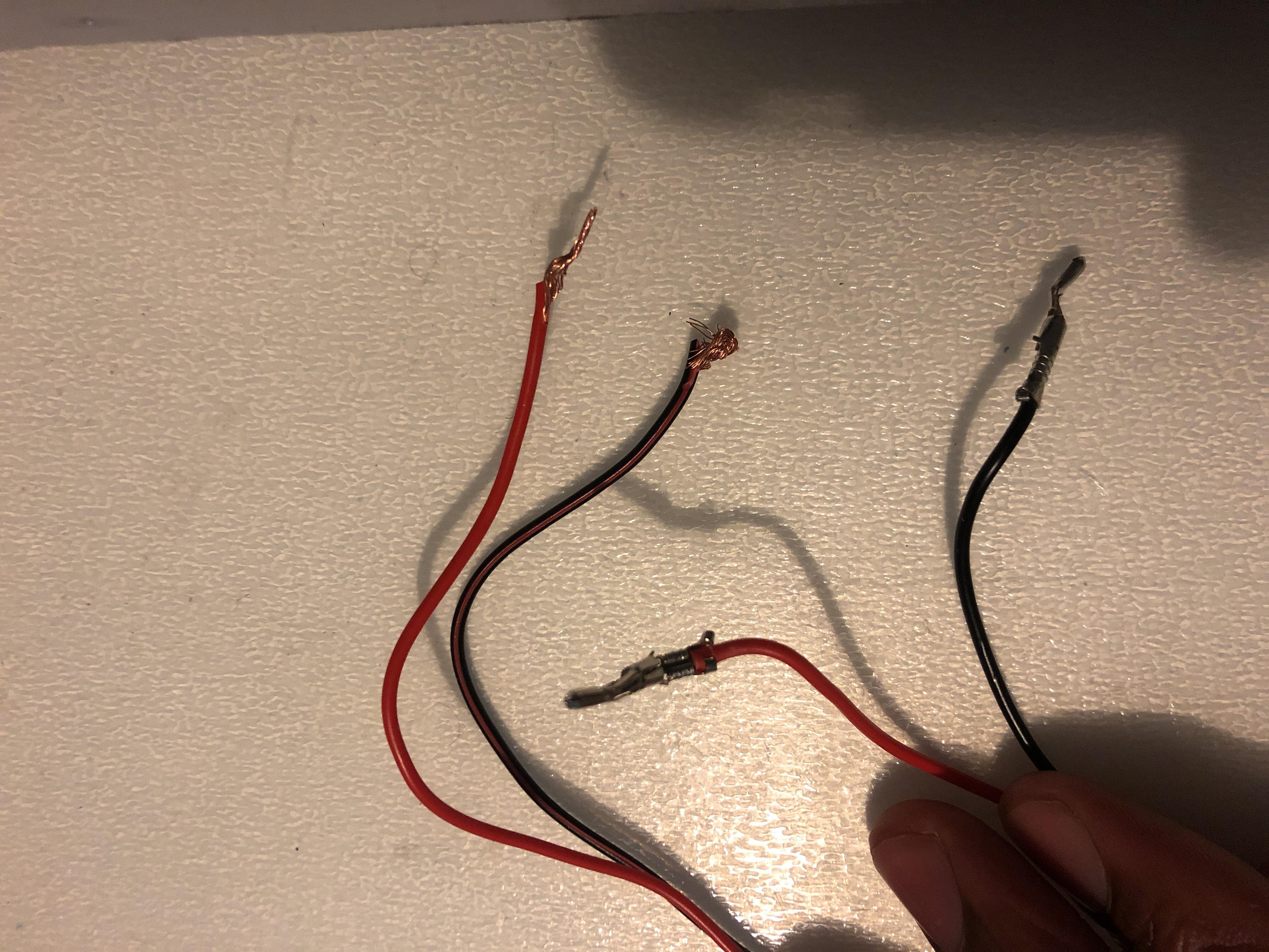

kurgan Posté(e) le 17 janvier 2019 Partager Posté(e) le 17 janvier 2019 Magnifique...la manip de connexion directe avec la batterie a été la seule, pour moi, qui a fonctionné. Petite soudure de l'aiguille sur le fil J'ai laissé 30mins sur chaque batterie...c'était peut être pas obligatoire. ENCORE MERCI Un wheeler heureux 1 Citer Lien vers le commentaire Partager sur d’autres sites More sharing options...

Fred Wheeler Posté(e) le 17 janvier 2019 Partager Posté(e) le 17 janvier 2019 Le 02/01/2019 à 20:53, Niorjux a dit : Bonjour, voici quelque photo des câbles que je me suis servis je rappelle juste qu'avant toute chose j'ai débrancher tous les connecteurs blanc et jaune ensuite une photo pour vous montrer le + et le - sur la tête du chargeur ensuite comment j'ai mis les câbles dans la tête du chargeur et enfin le branchement sur la batterie( sur le xt60) J'ai brancher tous ça ensuite j'ai brancher a la prise de courant après avoir bien vérifier qu'aucun fils ne se touche et j'ai laissé tous ça 1 a 2 min, ensuite j'ai tous rebrancher et mis en charge normalement. D'ailleurs en regardant sur un forum cette manip semble marcher sur les z10 sauf qu'il faut effectué la manip sur les 2 batteries. En espérant vous avoir aidé. merci pour cette info apres plusieurs essais infructueux, suivant les tutos, ta solution a l aire de fonctionner j ai reveille individuellement chaque bat , le chargeur et passe directement de vert a rouge clignotant, , j ai laissé deux minutes par batterie, rebranche tout ca m a laire de charger ca a commence par clignoter rouge vert puis sur rouge fix j attend que le voyant vert s affiche pour debrancher. Mrci pour cette idée de genie je le recommande a tous le monde 1 1 Citer Lien vers le commentaire Partager sur d’autres sites More sharing options...
Stephen Posté(e) le 18 janvier 2019 Partager Posté(e) le 18 janvier 2019 (modifié) 14 hours ago, kurgan said: Wonderful ... the direct connection with the battery was the only one, for me, that worked. Small needle solder on the wire I left 30mins on each battery ... maybe it was not mandatory. THANKS AGAIN A happy wheeler Have you got a picture? Connected to charger Modifié le 18 janvier 2019 par Stephen Citer Lien vers le commentaire Partager sur d’autres sites More sharing options...
kurgan Posté(e) le 18 janvier 2019 Partager Posté(e) le 18 janvier 2019 Exacly the same : red in center and black to over (juste one it's ok) chargeur Citer Lien vers le commentaire Partager sur d’autres sites More sharing options...
GwadMad Posté(e) le 18 janvier 2019 Partager Posté(e) le 18 janvier 2019 ??????? 1000 Merci pour cette méthode qui vient tout juste de me permettre d’enclencher la charge !! j’avais déjà eu le probleme de veille profonde avec une Z6 que j’ai de suite retourné à Gearbest après avoir tenté 10000 branchement débranchement etc... j’ai fini par commander la Z10 que je voulais de base ! vu la promo récente et l’envois rapide ! Today la voilà enfin en charge grâce à vos tutos ! J’étais deja triste de voir que la manipulation des pins fonctionné pour quasi tout le monde sauf moi ?. Avec le branchement sur la batterie la roue a réagi de suite ! Clignotement rouge vert puis rouge fixe en quelques secondes. Avec 2 ptit bout de fil ! Moi qui étais déjà prêt à investir dans des chargeur dont je ne connais absolument pas le fonctionnement. Encore MERCI ?? Bon jai tout de même acheté un chargeur qui au final était pas compatible sauf à me fournir du fil ? Citer Lien vers le commentaire Partager sur d’autres sites More sharing options...
Stephen Posté(e) le 19 janvier 2019 Partager Posté(e) le 19 janvier 2019 I bought these 1 1 Citer Lien vers le commentaire Partager sur d’autres sites More sharing options...
