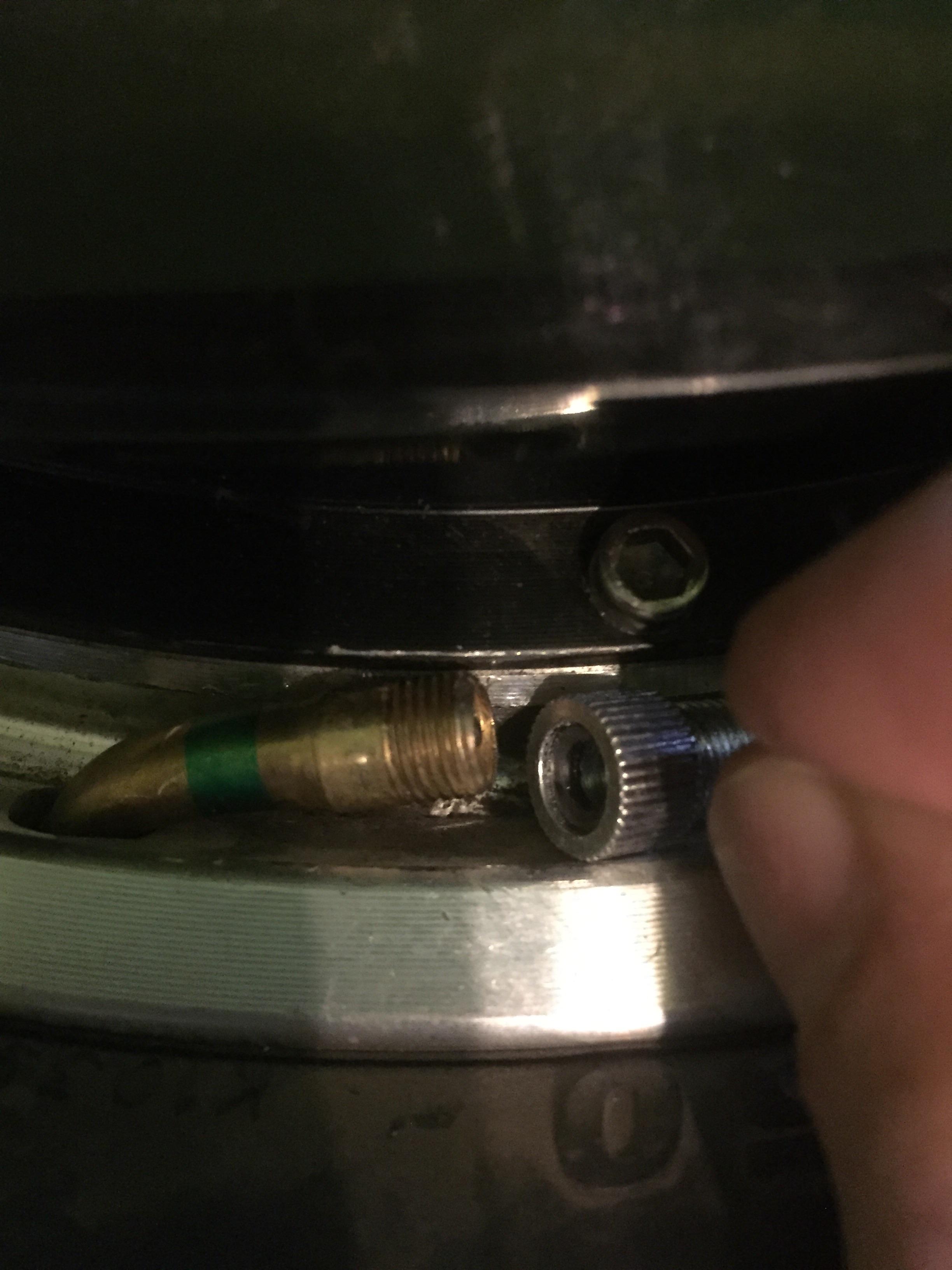

CRYDER Posté(e) le 20 octobre 2018 Partager Posté(e) le 20 octobre 2018 (modifié) @Lucas on avait en effet déjà tout écrit dans un post qui doit se ballader parmi les 150 pages intitulées v10F donc je comprends que ce soit galère a retrouver. Pour gonfler sans se niquer les doigts et sans vider la roue durant le vissage dévissage tu utiliseras l'embout qui se clipse en photo ci dessous. Pour plus de facilité j'ai une paire de lacets (astuce de @fronteix) que j'utilise pour décoller un peu la valve de la roue, puis je plug l'embout du gonfleur et je le lock, ça prend 3 secondes chrono. Précision : Sur ma V8 j'utilisais juste un embout a vis et cela allait parfaitement car la trappe d'accès est plus large et on accède facilement a la valve. Le merdier pour gonfler arrive avec la V10 car il n'y a justement pas de petite trappe ouvrante pour accéder a la valve. Bonne route Modifié le 20 octobre 2018 par CRYDER Citer Lien vers le commentaire Partager sur d’autres sites More sharing options...
