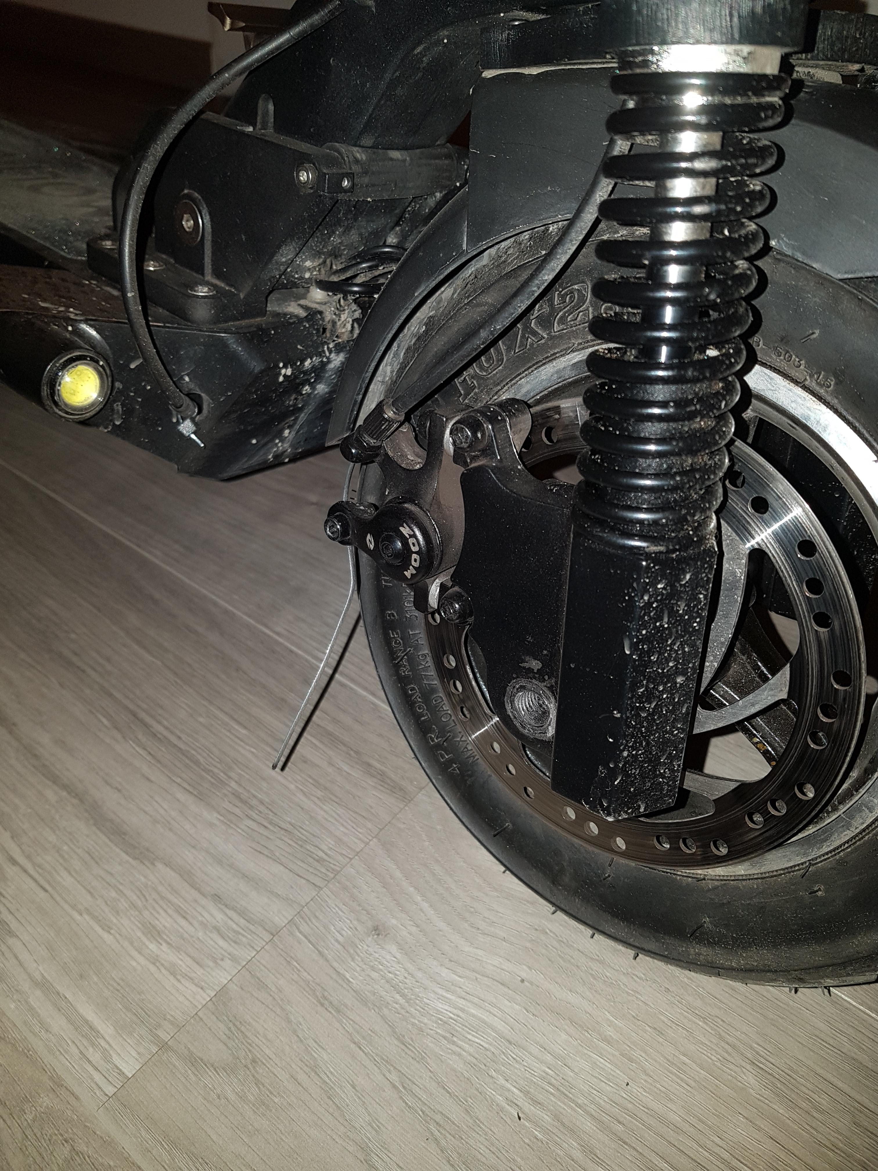

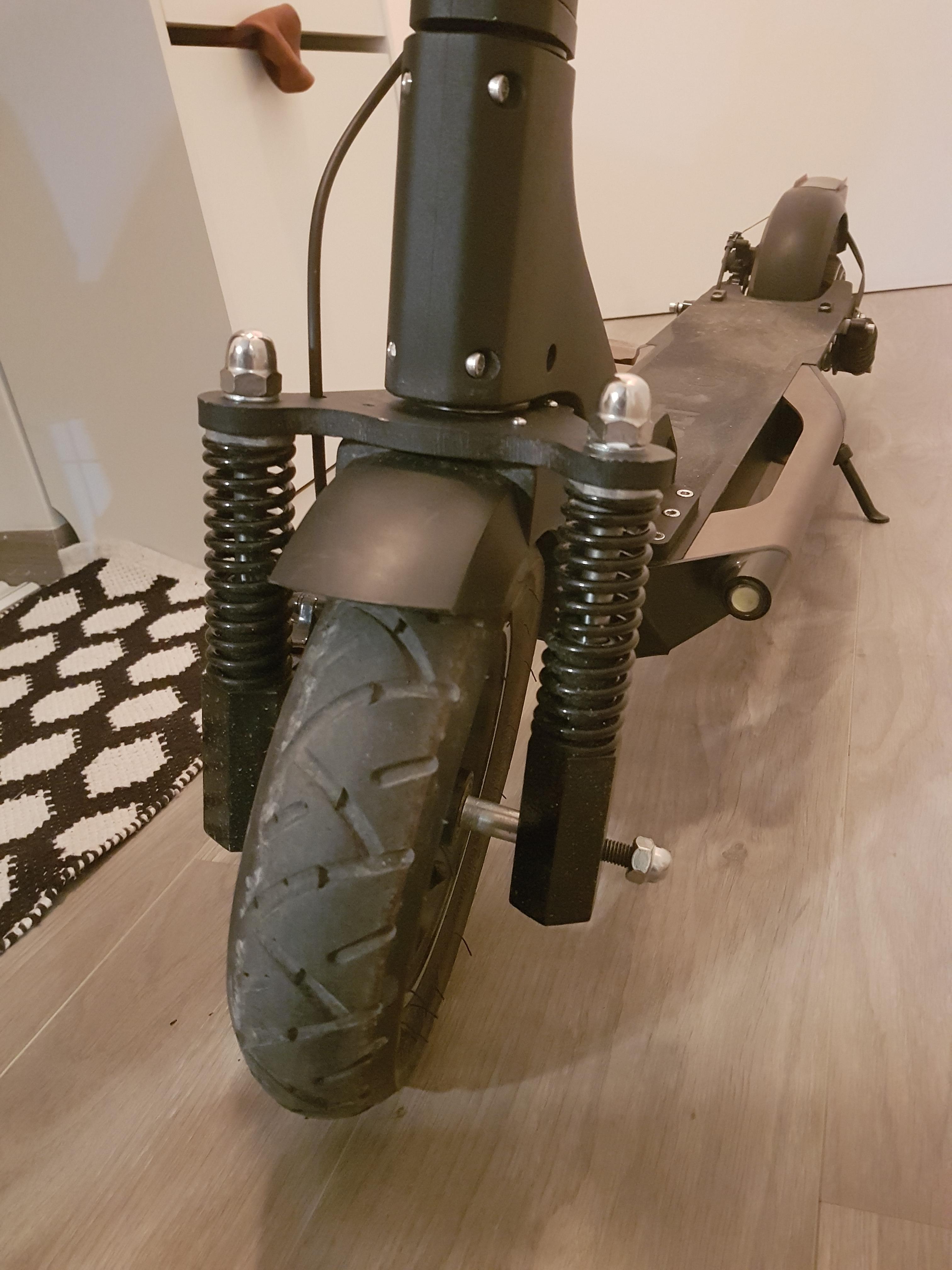

ROU PA Posté(e) le 28 janvier 2019 Partager Posté(e) le 28 janvier 2019 Juste pour vous avertir, qu'après un retour en SAV où la roue avant a était démonté, je suis rentré un soir comme ça (voir les photos). Par chance, plus de peur que de mal. Si vous avez déjà démonté la roue avant, je pense que vous avez du vous apercevoir que l'axe d'origine est très très court. Il est très difficile de remonter les écrous et de plus on ne voit pas si c'est dernier bouge et se desserre comme ce sont des écrous à l'aveugle. J'ai commandé cet axe pour remplacer celui OEM https://www.hubert-cycles.com/axe-ecrou-de-roue-moyeu-/46359-axe-de-moyeu-vtt-ar-plein-d10-l175-3000304645225.html. Pour le prix, je vous le conseil. Il est plus long et permet de monter rondelles et écrous fournit. Vous serez certain que cela ne bougera pas et en plus on peut garder un œil dessus par rapport au écrous aveugles d'origines. Citer Lien vers le commentaire https://www.espritroue.fr/topic/6832-smolt-co-z1000/page/2/#findComment-167517 Partager sur d’autres sites More sharing options...

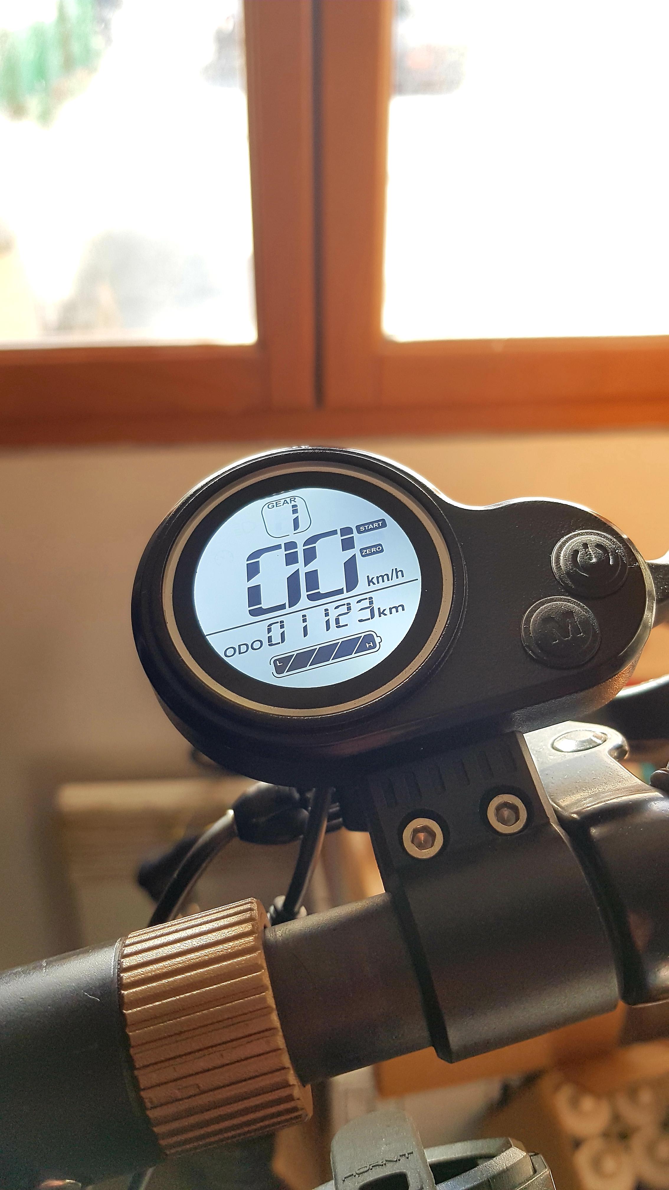

ROU PA Posté(e) le 13 février 2019 Partager Posté(e) le 13 février 2019 Déjà un peu plus de 1000km! 1 Citer Lien vers le commentaire https://www.espritroue.fr/topic/6832-smolt-co-z1000/page/2/#findComment-170567 Partager sur d’autres sites More sharing options...
