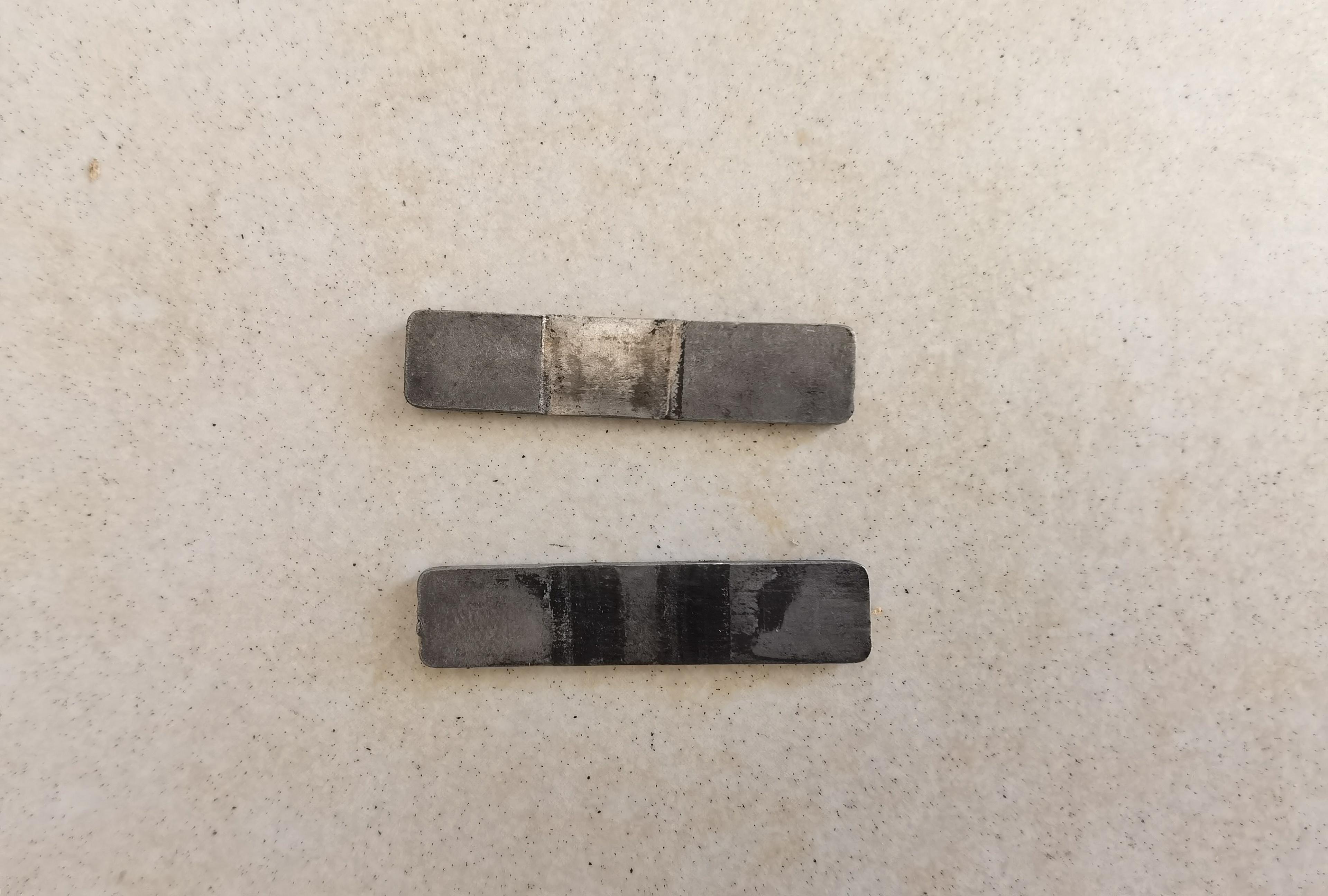

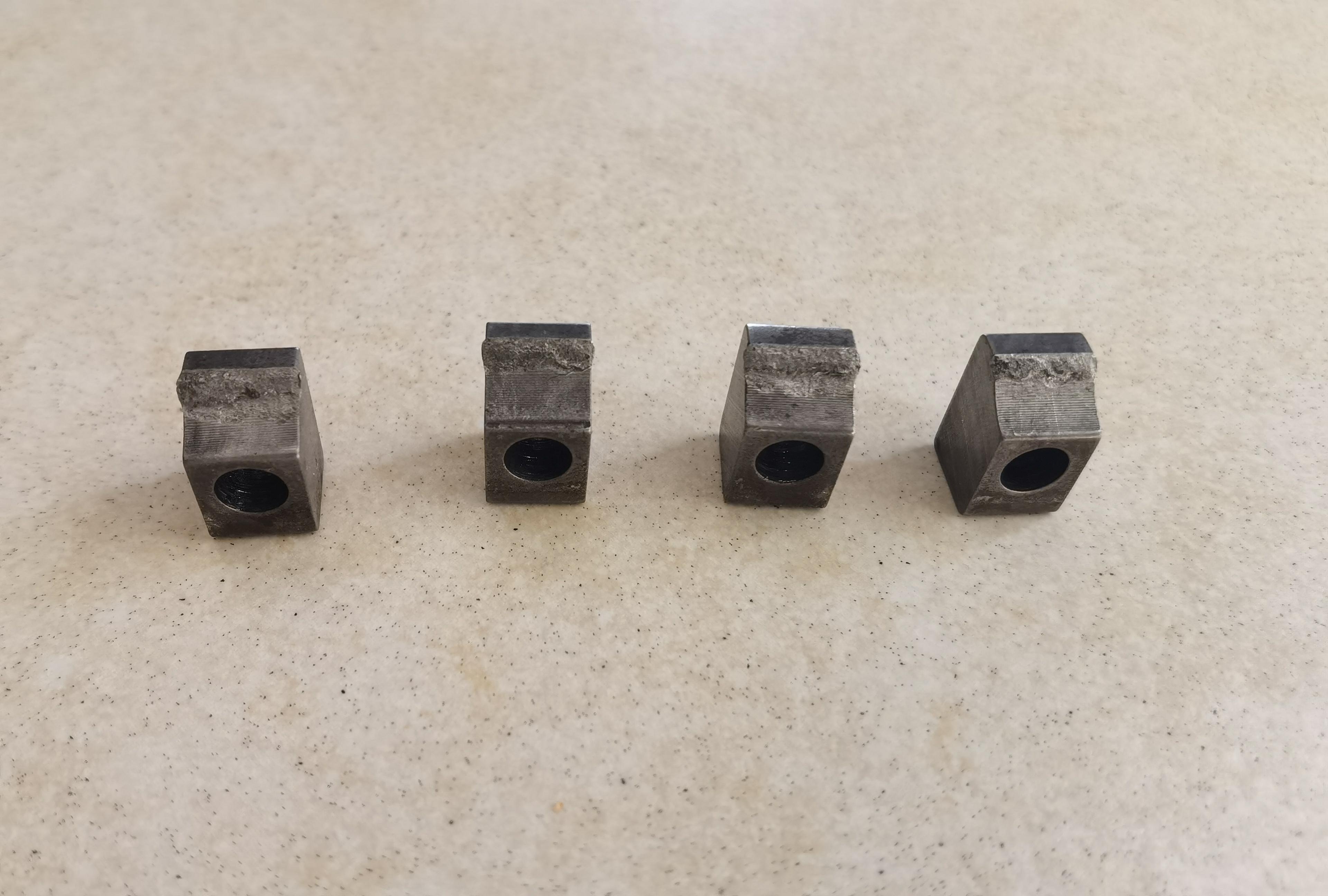

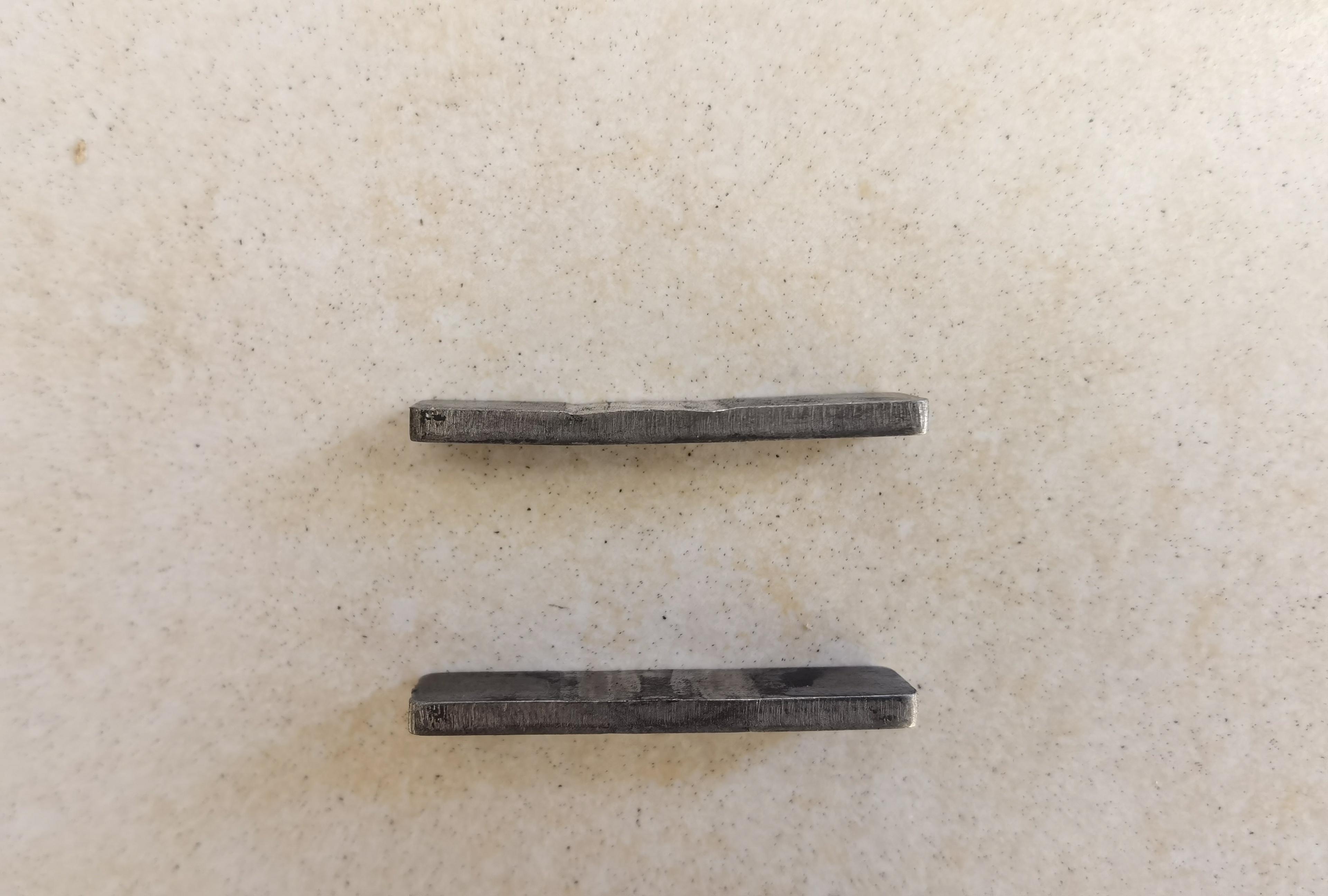

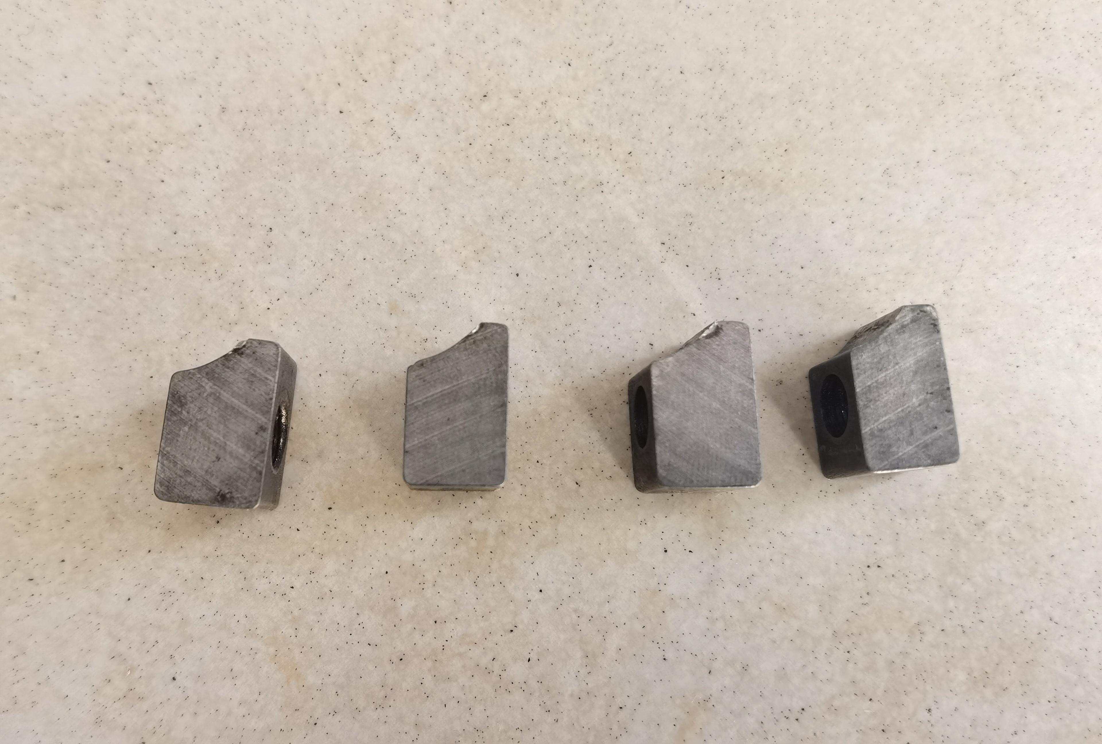

J'ai eu le même souci... sauf que mes clavettes étaient complètement abîmées (voir photo)...
J'ai retaillé deux petites les lames dans un plat de métal, remonté les supports pédales et op PROBLEME REGLÉ !
Merci pour ce post, c'est grâce à lui que j'ai trouvé le problème.
