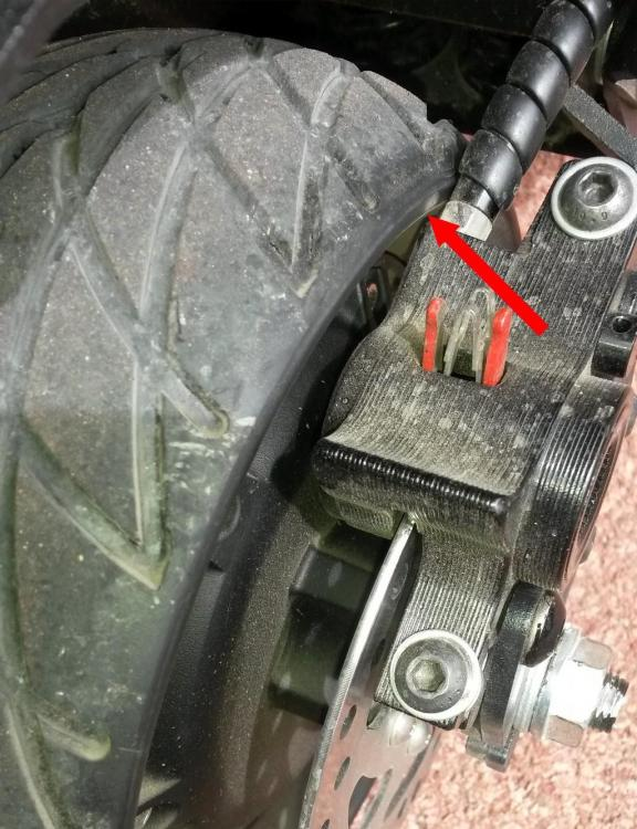

TexMurphy Posté(e) le 25 avril 2019 Auteur Partager Posté(e) le 25 avril 2019 (modifié) Le 13/04/2019 à 15:10, helyxir a dit : Oui mais, tu va rouler quand ? En fait, instinctivement, peut être que je savais qu'il valait mieux ne pas y toucher Petit résumé après 3 semaines d’utilisation... Après quelques tours de roues, les problèmes ont commencés à apparaitre et s'accumulent aujourd'hui de façon plutôt pénible : Le jeu (vertical) dans la direction, décrit en page 4 est bien présent et se fait ressentir même à l'occasion de petits graviers situés sur la chaussée. j'ai du également apprendre à utiliser le levier droit avec souplesse, afin limiter les déplacements AV/ AR de l'ensemble guidon/potence/tube, toujours très inquiétants en cas de freinage d'urgence. Contacté, KWK fait la sourde oreille et me balade depuis plusieurs jours. M'a demandé des vidéo pour les transmettre à l'usine... . A même évoqué un problème d'amortisseur avant , puis la réponse , très...pro : À propos du problème de direction, l’usine UBGO n’a pas la solution car elle ne peut pas en juger par vidéo. Cordialement Daisy La solution proposée pour le problème de l'étrier de frein AR hydraulique, (un peu trop large, qui me bouffe le pneu AR) est intéressante également, puisque j'ai droit à un tarif préférentiel .. sur l'achat d'un étrier à câble !!! C'est sur j'apprécie le geste qui consiste à mettre la trot en conformité avec ma commande de départ ... à mes frais Je passe sur les problèmes de vibrations, de Vmax qui ne seront jamais résolu... j'ai l'impression d'avoir acheté une Xiomi + avec 2 moteurs de 250 w, et vraiment pas une dual 2*1000 w, mais KWK s'en lave les mains. Idem sur impossibilité de rouler "sécure" : bloquer les boulons des axes de roues demande une grande concentration : les bras qui supportent les axes sont tellement mous que le moindre tour de clé pour serrer l'écrou va modifier la position /orientation de l'étrier de frein, à l'avant comme à l'arrière, jusqu'à empêcher la roue de tourner à la main , une plaquette contre le disque... Exemple si je bloque l'écrou sur la roue AR, je ne peux plus régler le frein AR, même en jouant avec la demi douzaine (???) de rondelles installées en usine entre le bras et le moteur ... Du taf de pro, à n'en pas douter ! Pour tout dire, je suis un peu écœuré et je regrette amèrement l'achat auprès de KWK... Je me demande comment on peut livrer, même de Chine, une trot dans cet état d'assemblage ??? Dans tout les cas, zéro pointé pour Kylin Pan, qui, pour le coup, semble beaucoup moins pressé de trouver des solutions qu'il y a quelques semaines, d'obtenir mon bon de commande... Mais suis-je vraiment surpris ? Modifié le 25 avril 2019 par TexMurphy 1 Citer Lien vers le commentaire Partager sur d’autres sites More sharing options...
S3RG3I Posté(e) le 25 avril 2019 Partager Posté(e) le 25 avril 2019 En fait, instinctivement, peut être que je savais qu'il valait mieux ne pas y toucher Petit résumé après 3 semaines d’utilisation... Après quelques tours de roues, les problèmes ont commencés à apparaitre et s'accumulent aujourd'hui de façon plutôt pénible : Le jeu (vertical) dans la direction, décrit en page 4 est bien présent et se fait ressentir même à l'occasion de petits graviers situés sur la chaussée. j'ai du également apprendre à utiliser le levier droit avec souplesse, afin limiter les déplacements AV/ AR de l'ensemble guidon/potence/tube, toujours très inquiétants en cas de freinage d'urgence. Contacté, KWK fait la sourde oreille et me balade depuis plusieurs jours. M'a demandé des vidéo pour les transmettre à l'usine... . A même évoqué un problème d'amortisseur avant , puis la réponse , très...pro : À propos du problème de direction, l’usine UBGO n’a pas la solution car elle ne peut pas en juger par vidéo. Cordialement Daisy La solution proposée pour le problème de l'étrier de frein AR hydraulique, (un peu trop large, qui me bouffe le pneu AR) est intéressante également, puisque j'ai droit à un tarif préférentiel .. sur l'achat d'un étrier à câble !!! C'est sur j'apprécie le geste qui consiste à mettre la trot en conformité avec ma commande de départ ... à mes frais Je passe sur les problèmes de vibrations, de Vmax qui ne seront jamais résolu... j'ai l'impression d'avoir acheté une Xiomi + avec de moteurs de 250 w, et vraiment pas une dual 2*1000 w mais KWK s'en lave les mains. Idem sur impossibilité de rouler "sécure" : bloquer les boulons des axes de roues demande une grande concentration : les bras qui supportent les axes sont tellement mous que le moindre tour de clé pour serrer l'écrou va modifier la position /orientation de l'étrier de frein, à l'avant comme à l'arrière, jusqu'à empêcher la roue de tourner à la main , une plaquette contre le disque... Exemple si je bloque l'écrou sur la roue AR, je ne peux plus régler le frein AR, même en jouant la demi douzaine de rondelles installées en usine entre le bras et le moteur ... Pour tout dire, je suis un peu écœuré et je regrette amèrement l'achat auprès de KWK... Je me demande comment on peut livrer, même de Chine, une trot dans cet état d'assemblage ??? Dans tout les cas, zéro pointé pour Kylin Pan, qui, pour le coup, semble beaucoup moins pressé de trouver des solutions qu'il y a quelques semaines, d'obtenir mon bon de commande... Mais suis-je vraiment surpris ? Ouvre un litige sur Aliexpress, tu ne risques rien.C'est très décevant de la part de kylan pan.C'est peut-être pour ça qu'ils ont ouvert une autre boutique.Envoyé de mon Mi MIX 2 en utilisant Tapatalk 1 Citer Lien vers le commentaire Partager sur d’autres sites More sharing options...
