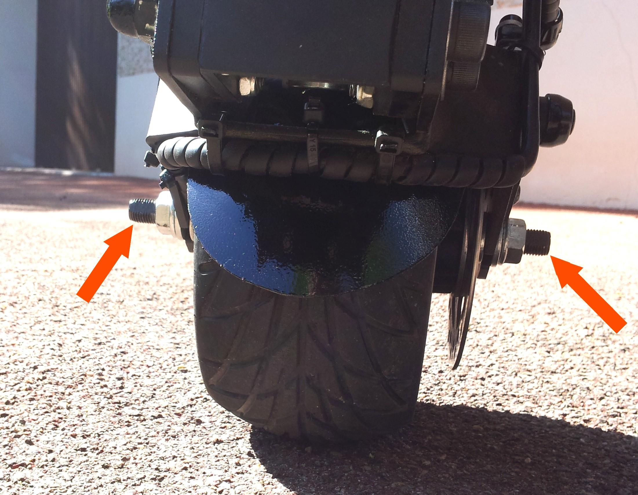

Petite question sur les axes des moteurs : sur la 1006, ils sont plutôt proéminents, surtout à l'avant, et dépassent des deux cotés de plusieurs centimètres...
En plus d'être inesthétique, ça peut être relativement dangereux, s'ils accrochent un éventuel obstacle.
Question, pour y remédier, un p'tit coup de disqueuse est il envisageable ?

Oui, il n'y a pas de soucis. Laisse un peu de matière quand même!!!:dent:

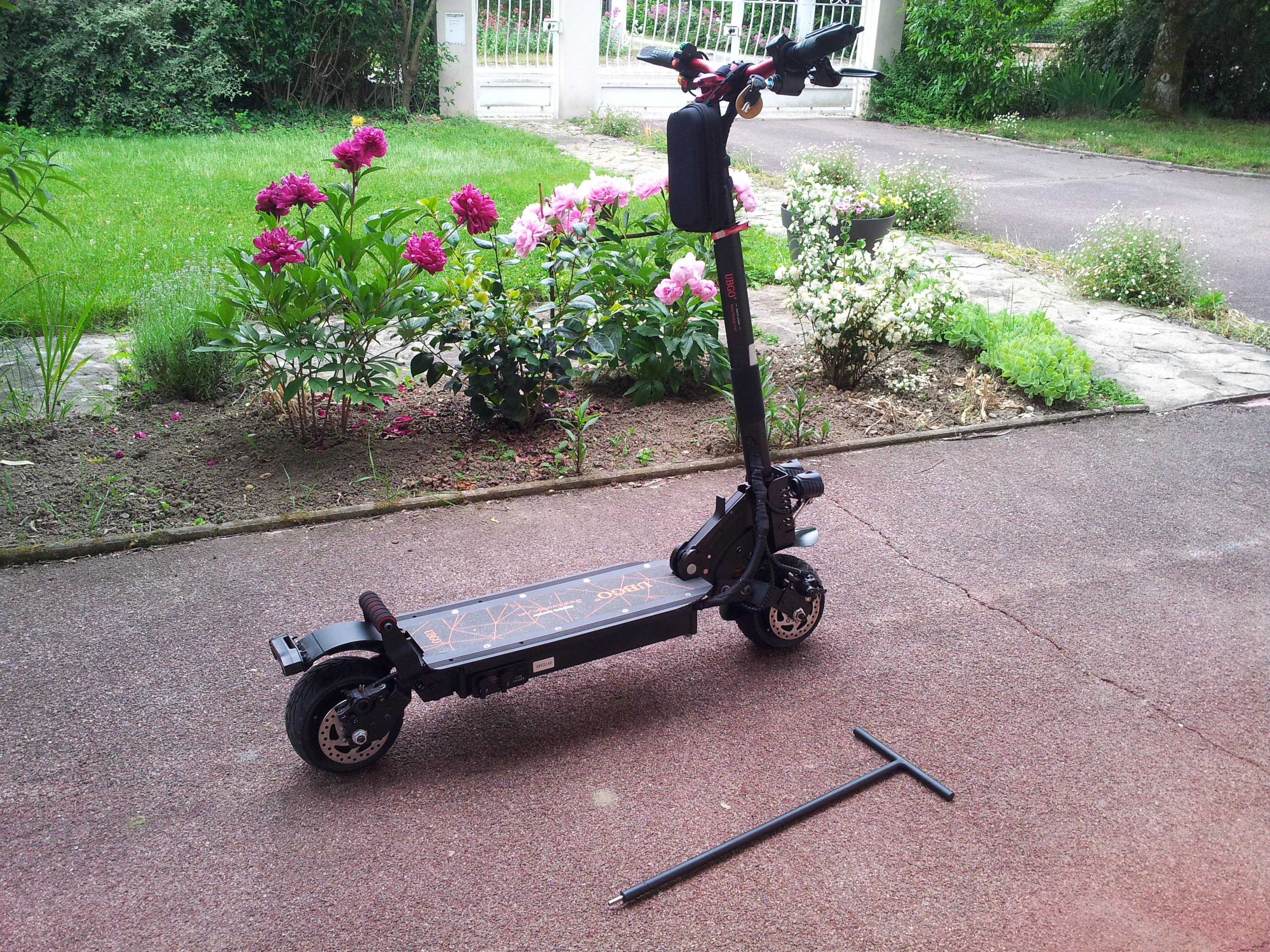

Reçu ce jour la six pans allongée en provenance de KWK : il manquait effectivement bien deux tours complets, voire un peu plus sur le serrage de la colonne ! Trouvé un compromis, sur quelques kms, sur la réduction du jeu sans ressentir de point dur dans le mouvement du guidon, ni d’ac-coup dans la colonne sur les imperfections, trous dans l'enrobé et autres plaques d'égouts ! YEEEEEEESSSSS :bravo:
Et dire que j'étais à deux doigts de passer commande pour cette exceptionnelle Boosted REV de chez Urban360, pour le double du prix   !!! :biggerGrin::icon_mrgreen::dd::mdr2:
Au premier plan, l'outil mâââgique de Kylin Pan reçu ce jour...
A dispo pour les autres proprios d'Ubgo (ou autres) avec une colonne baladeuse... et qui n'ont pas de six pans à rallonge !:chinese:

Quelques (bonnes) nouvelles de la 1006..
Et dire que j'étais à deux doigts de passer commande pour cette exceptionnelle Boosted REV de chez Urban360, pour le double du prix de l'Ubgo !!! :biggerGrin::icon_mrgreen::dd::mdr2:

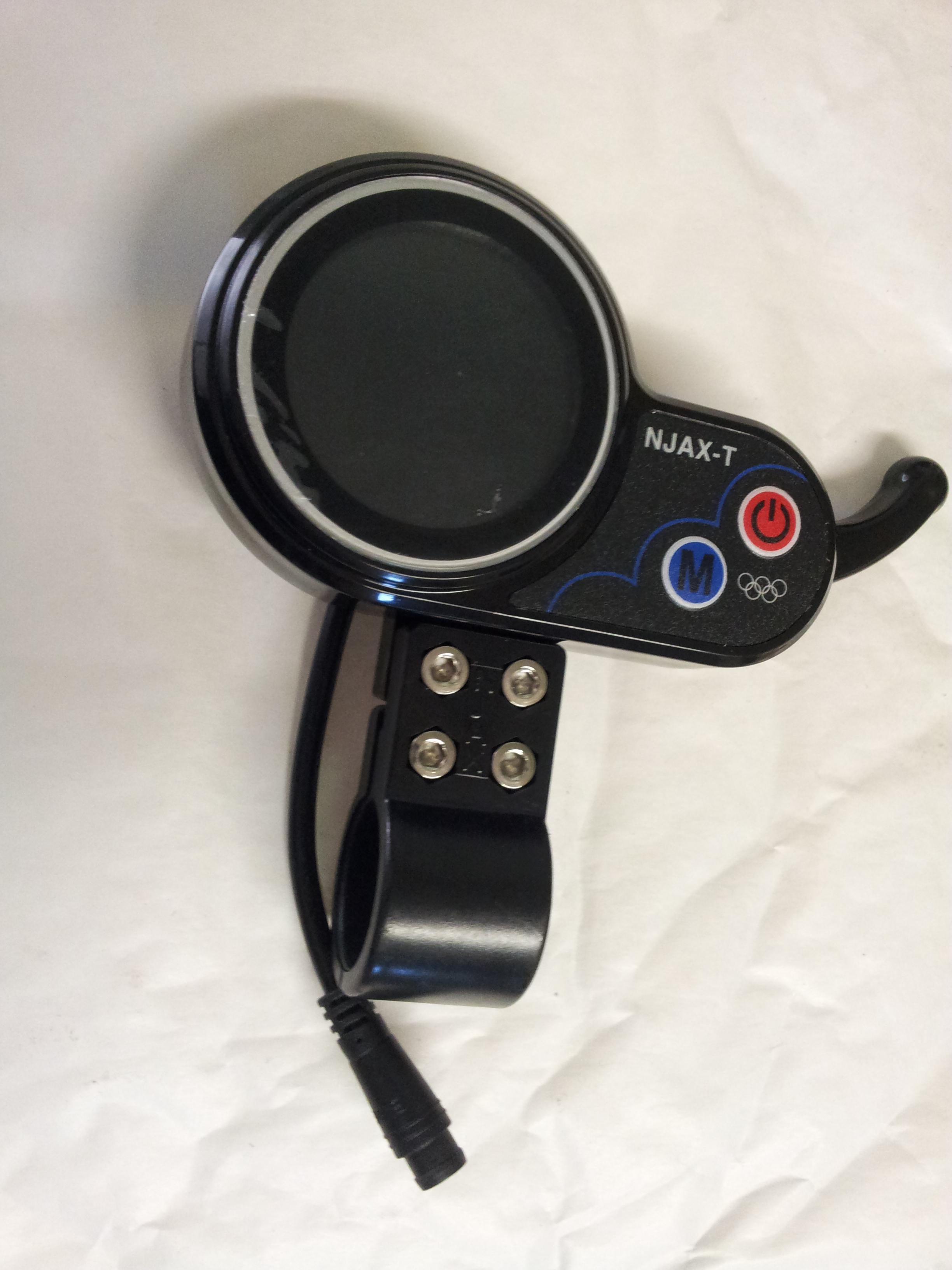

Installation du nouveau LCD reçu ce matin de KWK : L'ancien avait visiblement un p'tit souci, le premier test roulant m'a permis de franchir la barre symbolique des 50 avec 52 km/h sur une petite ligne droite... plus conforme à ce qu'on peut attendre d'une dual, et presque suffisante pour du 8 pouces  :ripeer:
A confirmer à la prochaine utilisation
Par contre la gâchette est un peu plus dure...
