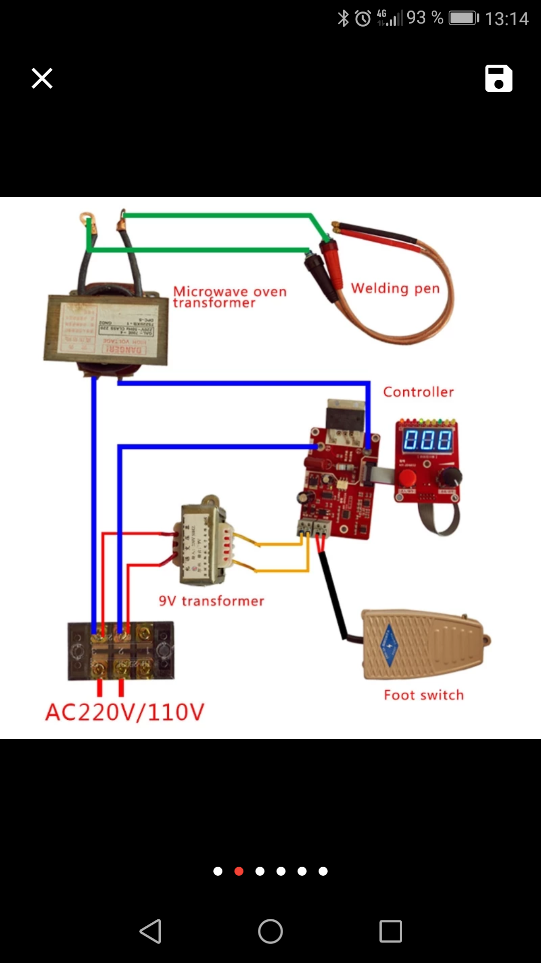

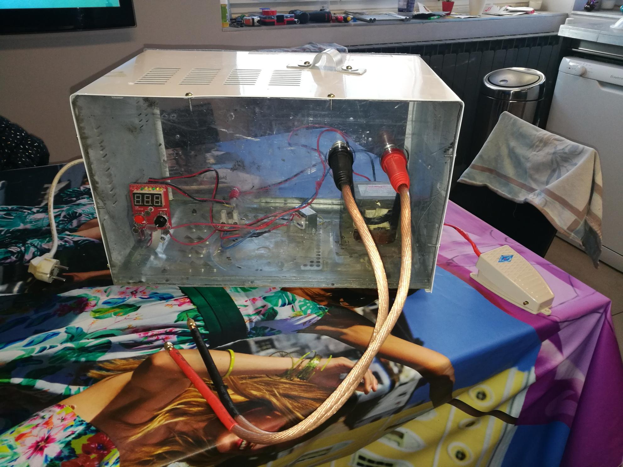

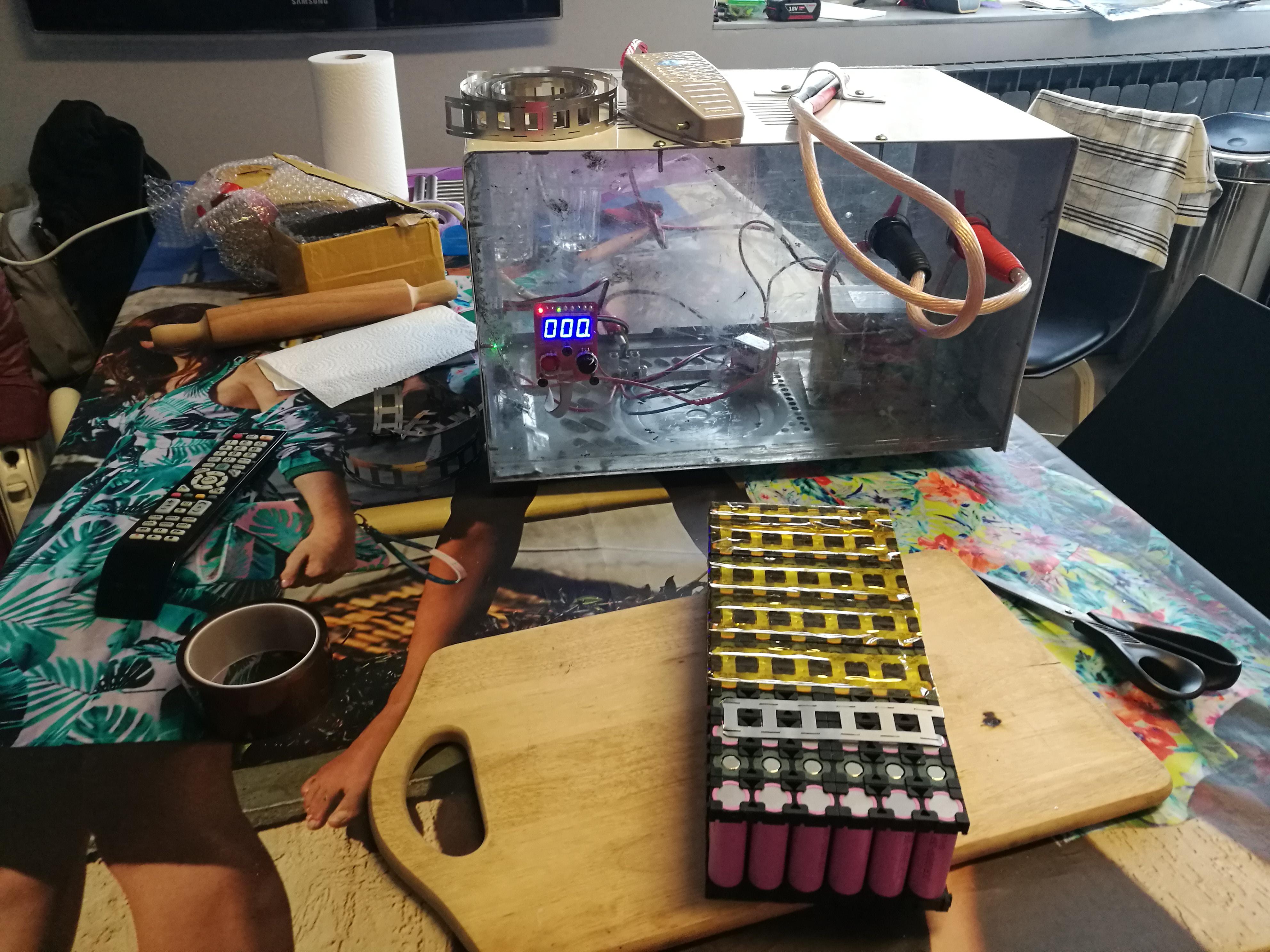

Titiouze Posté(e) le 24 novembre 2018 Auteur Partager Posté(e) le 24 novembre 2018 Mon poste à souder par point épaisseur fine: 1 Citer Lien vers le commentaire https://www.espritroue.fr/topic/7070-bmscontrolerbatterie/page/2/#findComment-154232 Partager sur d’autres sites More sharing options...
mille-un Posté(e) le 25 novembre 2018 Partager Posté(e) le 25 novembre 2018 Il y a 20 heures, Titiouze a dit : Mon poste à souder par point épaisseur fine: Bonjour, tu as le tutoriel , pour en fabriquer un équivalent ? ( c'est un boitier d'un four à micro-onde ?) Citer Lien vers le commentaire https://www.espritroue.fr/topic/7070-bmscontrolerbatterie/page/2/#findComment-154392 Partager sur d’autres sites More sharing options...

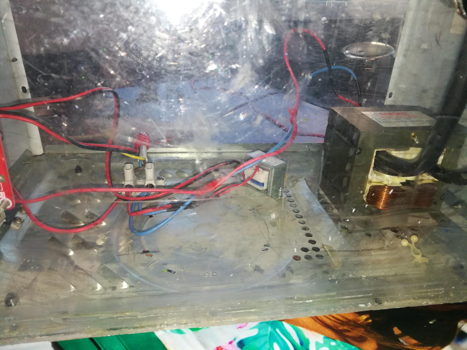

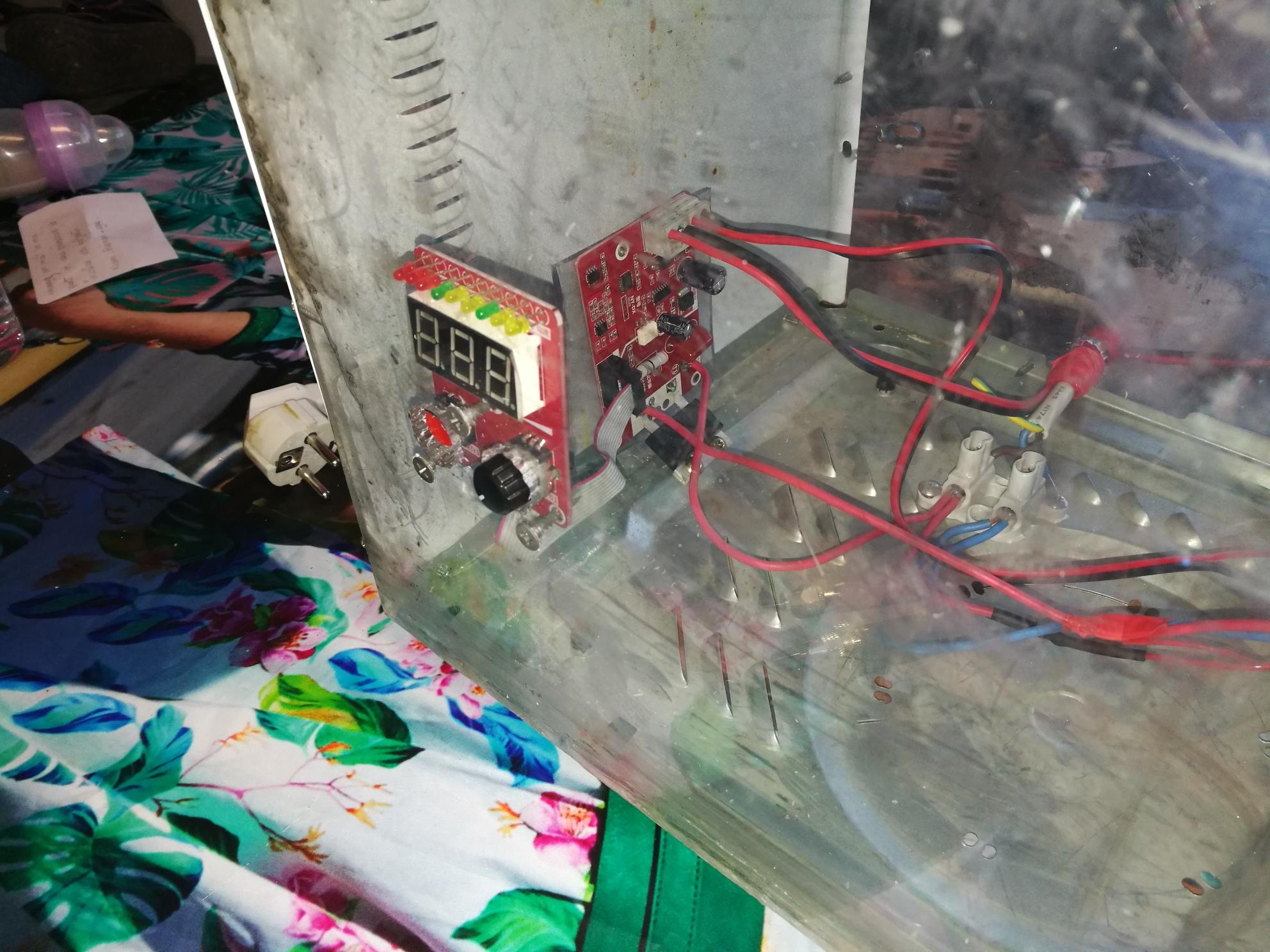

Titiouze Posté(e) le 25 novembre 2018 Auteur Partager Posté(e) le 25 novembre 2018 il y a 7 minutes, mille-un a dit : Bonjour, tu as le tutoriel , pour en fabriquer un équivalent ? ( c'est un boitier d'un four à micro-onde ?) Non je n'ai pas fait de tutoriel, oui c'est le boitier du four a micro ondes. Il y a déjà la fixation du transfo et ça coûte rien! En photo les pièces achetées. Le micro-ondes est un 900w. Très simple de tout brancher. Citer Lien vers le commentaire https://www.espritroue.fr/topic/7070-bmscontrolerbatterie/page/2/#findComment-154395 Partager sur d’autres sites More sharing options...
mille-un Posté(e) le 25 novembre 2018 Partager Posté(e) le 25 novembre 2018 il y a 7 minutes, Titiouze a dit : Non je n'ai pas fait de tutoriel, oui c'est le boitier du four a micro ondes. Il y a déjà la fixation du transfo et ça coûte rien! En photo les pièces achetées. Le micro-ondes est un 900w. Très simple de tout brancher. Excellent ! ( si vous avez les liens direct vers aliexpress , je prend aussi ) ... moins de 22€ le poste de soudure par point . Franchement bravo Citer Lien vers le commentaire https://www.espritroue.fr/topic/7070-bmscontrolerbatterie/page/2/#findComment-154397 Partager sur d’autres sites More sharing options...

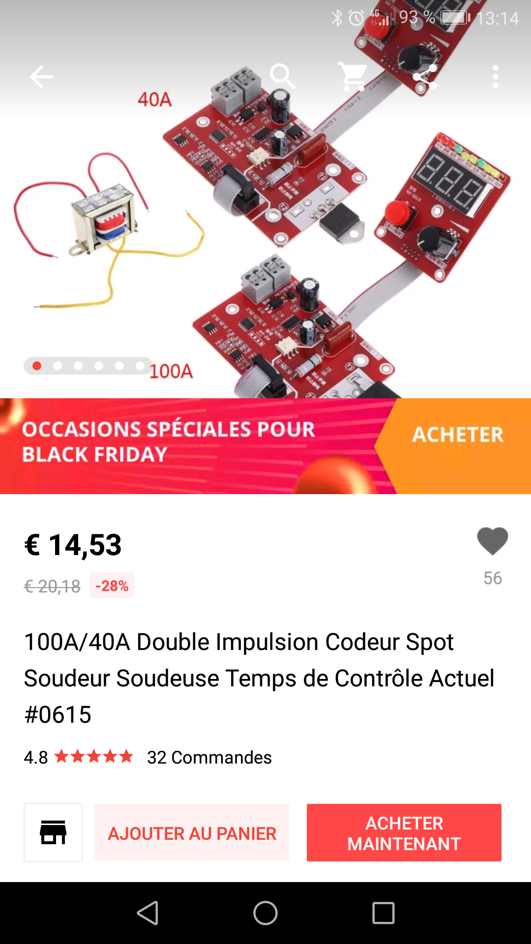

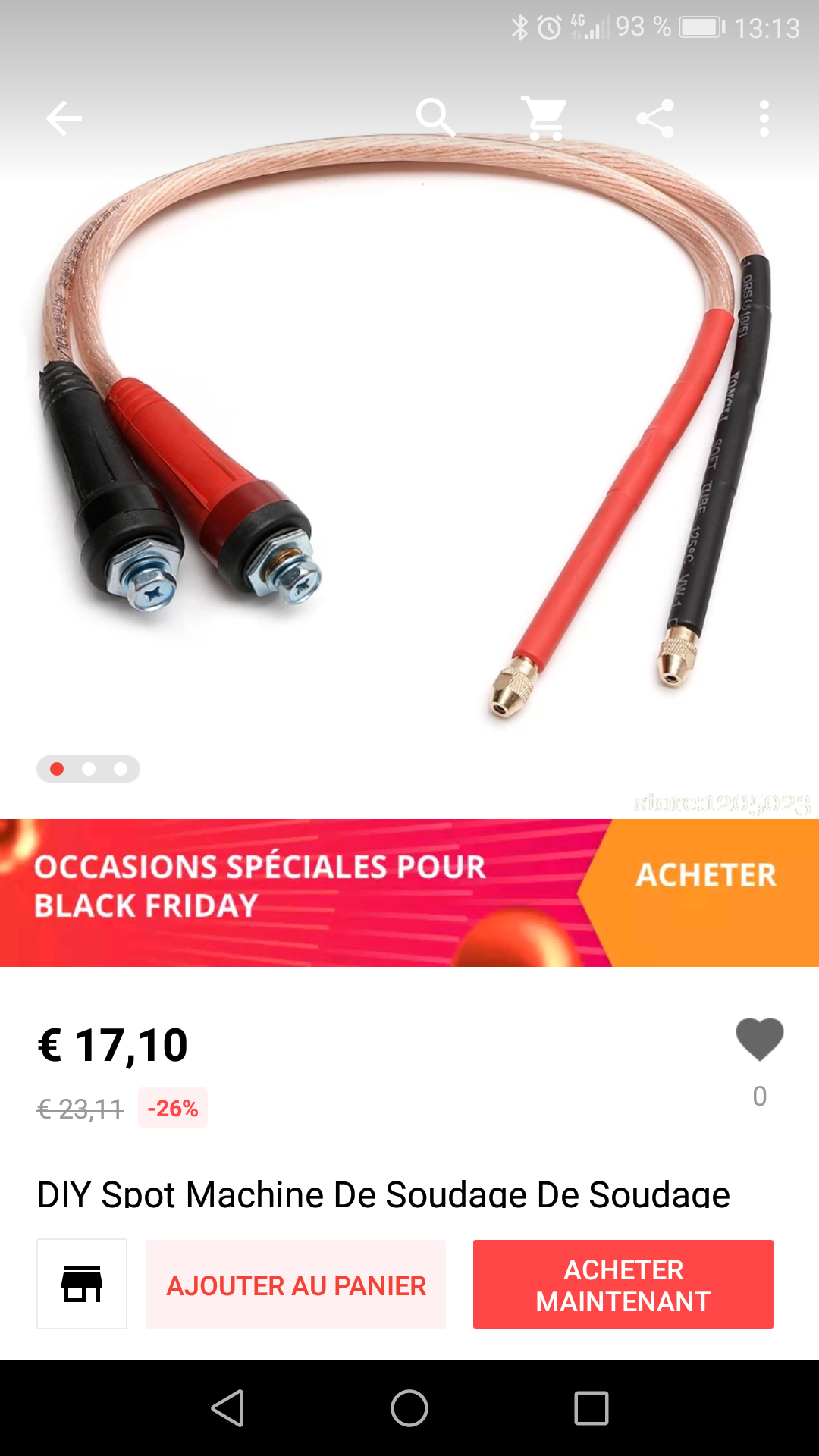

Titiouze Posté(e) le 25 novembre 2018 Auteur Partager Posté(e) le 25 novembre 2018 https://fr.aliexpress.com/item/Commutateur-au-pied-EKW-5A-B-commutateur-pour-machine-de-soudage-par-points/32924857191.html?spm=a2g0s.9042311.0.0.27426c37n3HTo1 x1 https://fr.aliexpress.com/item/DIY-Spot-Machine-De-Soudage-De-Soudage-18650-Batterie-De-Poche-Spot-De-Soudage-Stylo-25/32882770389.html?spm=a2g0s.9042311.0.0.27426c37n3HTo1 x1 https://fr.aliexpress.com/item/5-W-Puissance-Transformateur-AC-220-V-AC-9-V-Local-Soudeur-Pour-Le-Soudage-par/32884051449.html?spm=a2g0s.9042311.0.0.27426c37n3HTo1 x1 https://fr.aliexpress.com/item/100A-40A-Double-Impulsion-Codeur-Spot-Soudeur-Soudeuse-Temps-de-Contr-le-Actuel-0615/32885433138.html?spm=a2g0s.9042311.0.0.27426c37n3HTo1 x1 https://fr.aliexpress.com/item/3x100-soudeur-soudage-par-points-broches-accessoires-de-soudage-d-alumine-de-cuivre-de-soudage-pieds/32868568072.html?spm=a2g0s.9042311.0.0.27426c37qOktbX x2 mini Citer Lien vers le commentaire https://www.espritroue.fr/topic/7070-bmscontrolerbatterie/page/2/#findComment-154421 Partager sur d’autres sites More sharing options...

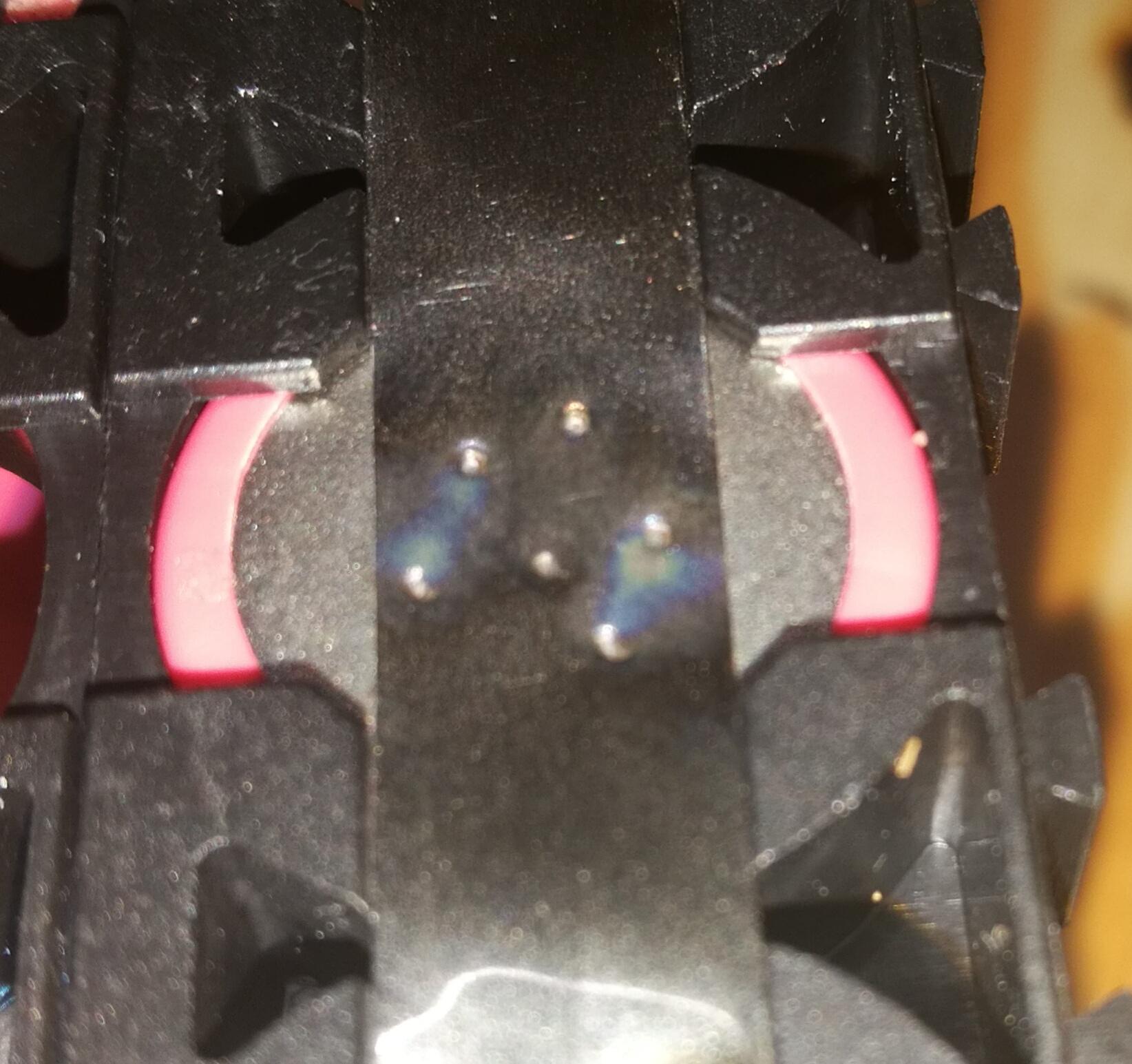

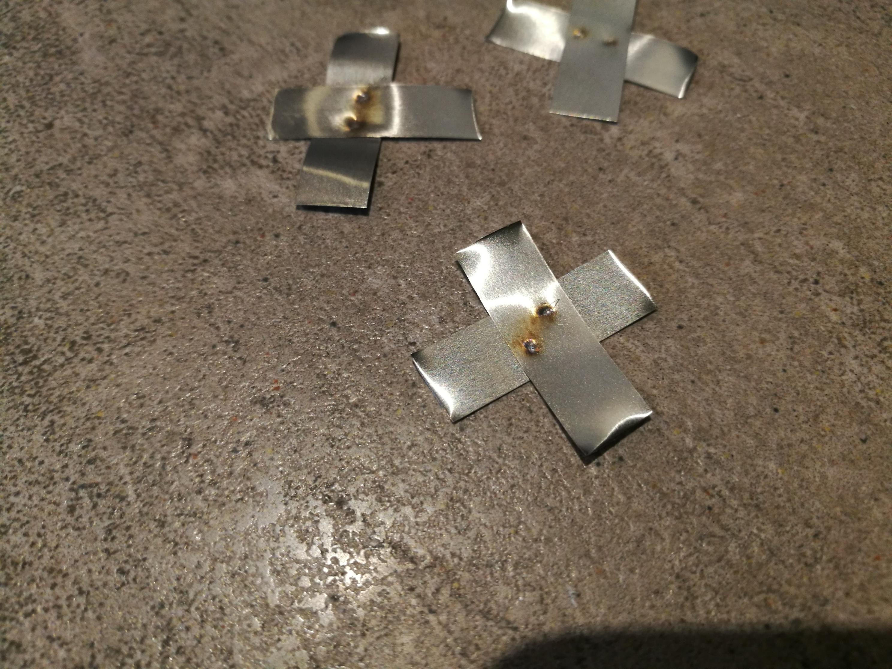

Titiouze Posté(e) le 28 novembre 2018 Auteur Partager Posté(e) le 28 novembre 2018 Bon , j'ai fait quelques essais sur des vielles 18650 d'une batterie d'un portable. résultat: sa rougit pas mal pas d'étincelle, ça colle bien ( ça arrache le point de soudure sur la languette) mais il y a une petite trace de "cramé" j'ai essayé en baissant l'intensité, sa fait moins cramé mais ça tient moins bien .... à votre avis si il y a une petite trace noircit c'est mauvais ? dessous la languette sous la partie noircie ce n'est pas sale... ah oui dernière chose plus j'appuis sur les pointes moins ça tient.... je laisse le poids de mes mains sans appuyer et c'est la meilleur tenue...il faut appuyer vraiment très peu.... sinon on risque même de déformer la tête de l'accu...vu que ça chauffe... petite photo: Citer Lien vers le commentaire https://www.espritroue.fr/topic/7070-bmscontrolerbatterie/page/2/#findComment-155081 Partager sur d’autres sites More sharing options...

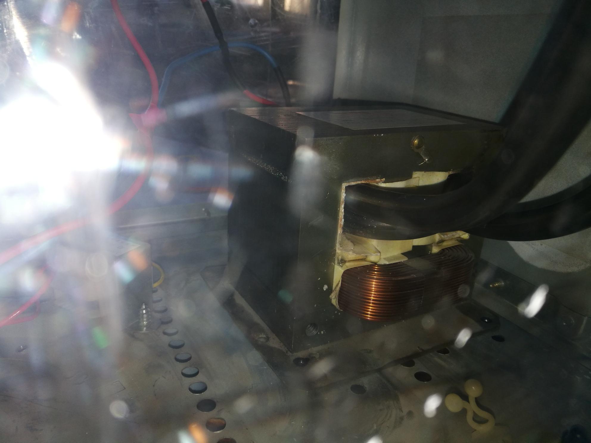

Titiouze Posté(e) le 30 novembre 2018 Auteur Partager Posté(e) le 30 novembre 2018 Du nouveau, avec le câble en 25mm² 1 tour complet j'avais 1.83V j'arrivais a souder du 0.1 d'épais, mais le 0.15 ne collait pas... J'ai vu sur une machine chinoise ou il y avais marqué dessus... 4 a 5V 80 a 800A... Je n'ai pas 4 à 5V loin de là....du coup j'ai débobiné le transfo ( secondaire) j'ai mis du 16mm² et j'ai fait 4 tours je sort maintenant 4.8V , j'ai fait un test, le 0.15 passe sans problème sa "chauffe beaucoup plus vite, j'ai baissé de moitié le temps de chauffe, et également l'intensité de presque de moitié... sa soude très bien sa tient très bien les points s'arrachent à la pince et reste sur l'accu... on voit quasiment pas rougir le métal ( beaucoup moins qu'avec un tour de 25mm²). toujours une petite trace de "cramé" sur les points mais moins qu'avant. Sur de l'épaisseur 0.1 il faut baisser l'intensité et le résultat est nickel aussi. je n'ai pas de 0.2 ou plus mais je pense que sa doit passer aussi! Moi qui voulais rajouter un transfo en // pour augmenter l ampérage, ben ça sert à rien il faut légèrement augmenter la tension... Après une 40 aine d'essais, j'ai vérifier la température du transfo= froid... câble froid. Donc au final il faut certes une forte intensité pour souder mais il faut également un voltage minimum car sinon sa chauffe fort mais ça soude pas.... je vais garder cette combinaison 1 Citer Lien vers le commentaire https://www.espritroue.fr/topic/7070-bmscontrolerbatterie/page/2/#findComment-155546 Partager sur d’autres sites More sharing options...

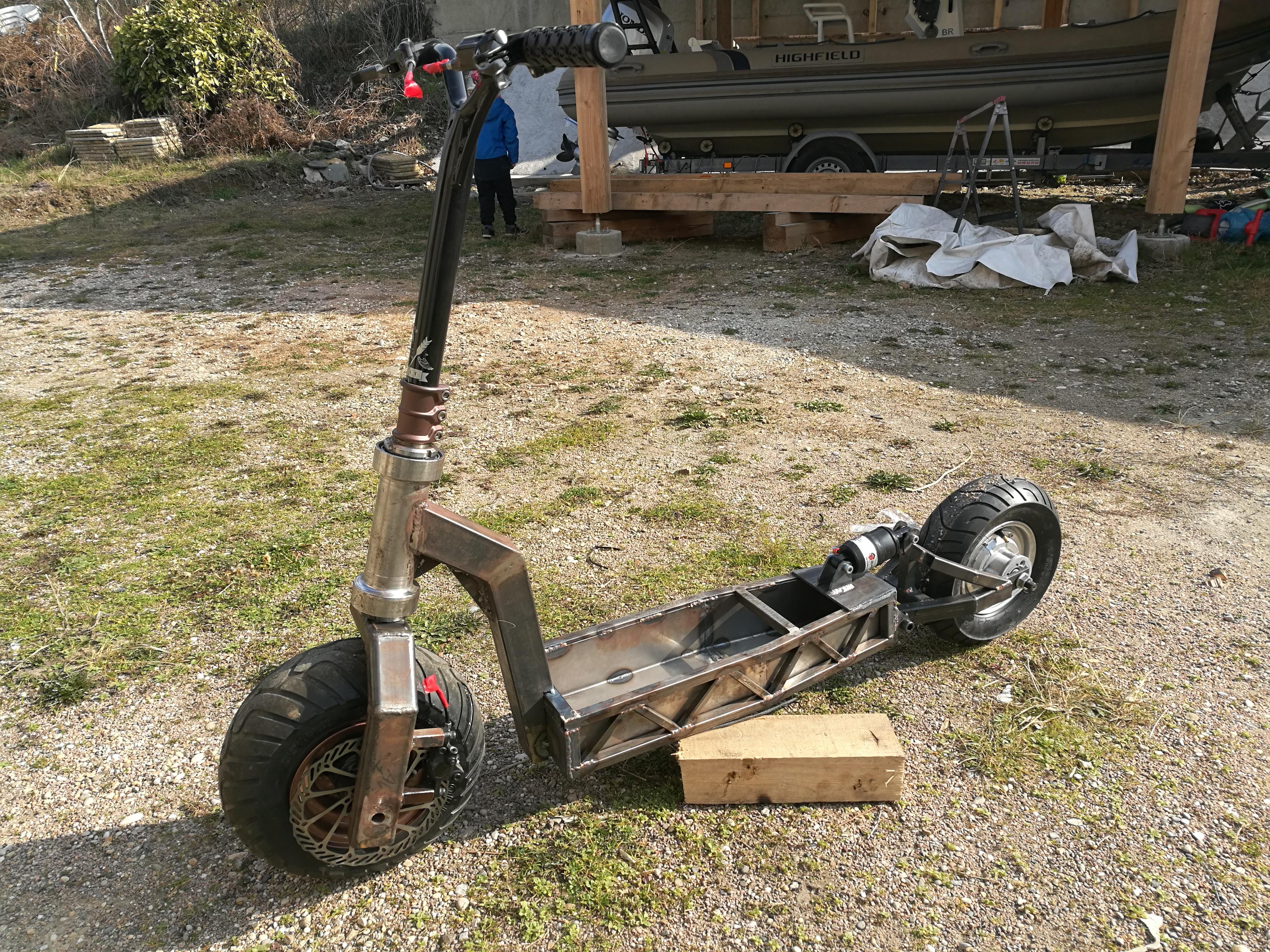

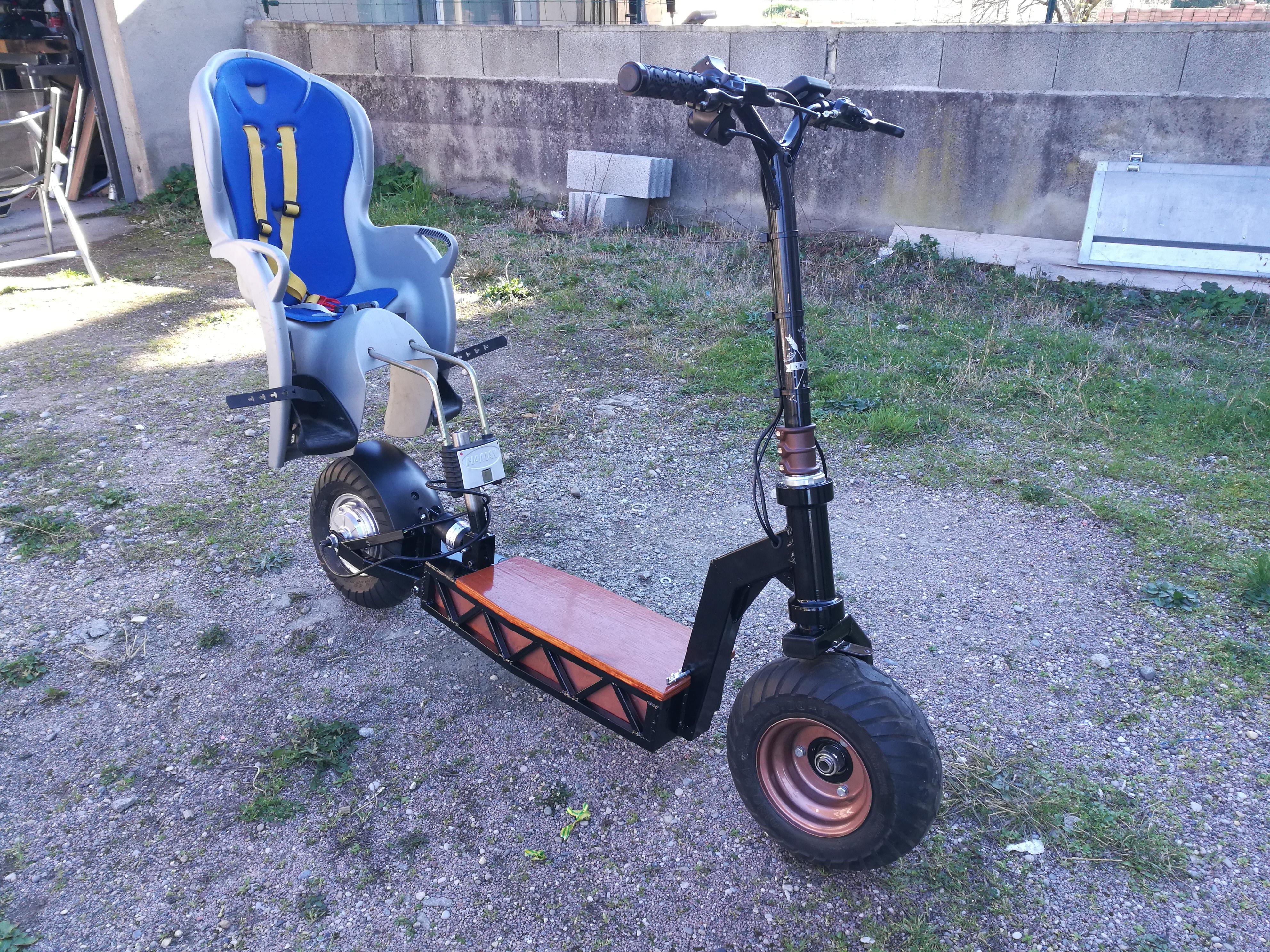

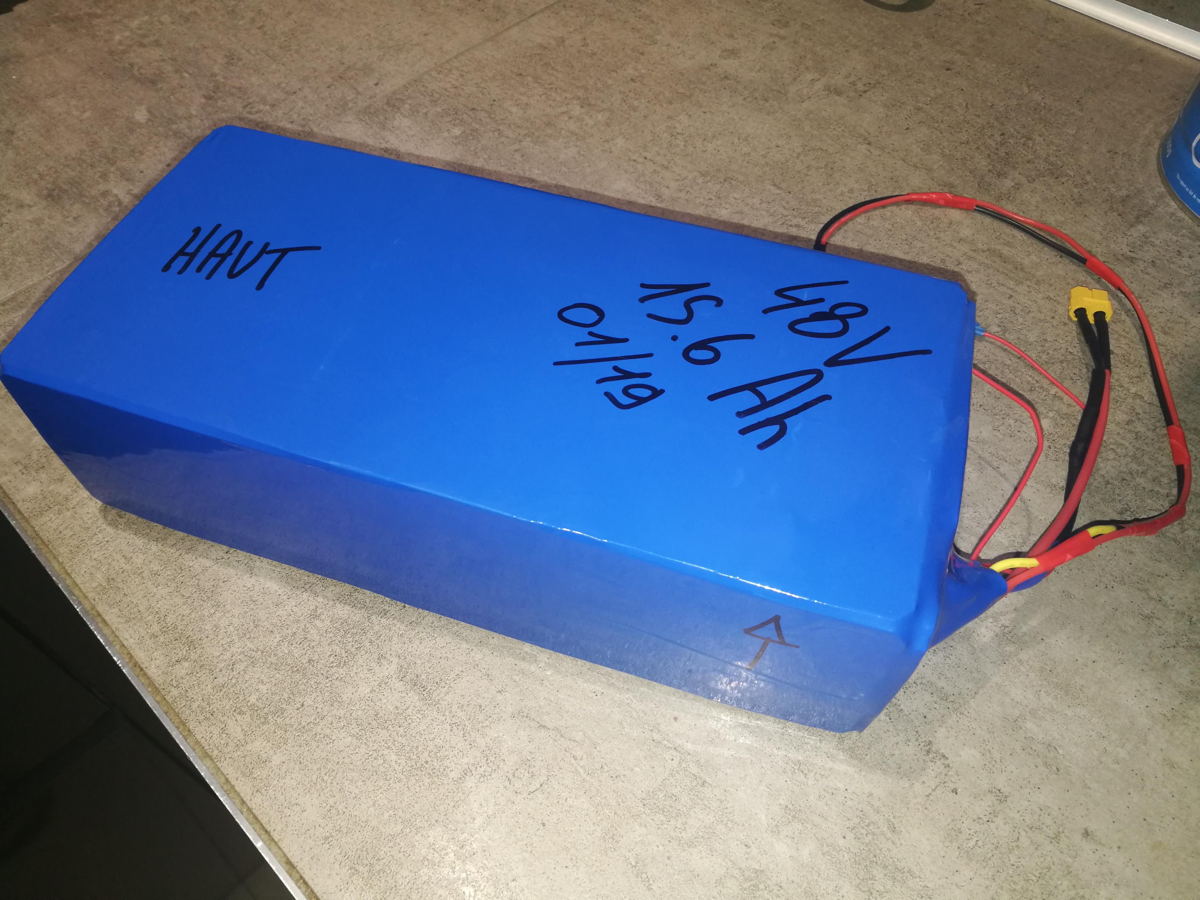

Titiouze Posté(e) le 25 février 2019 Auteur Partager Posté(e) le 25 février 2019 bonjour, du nouveau, batterie finie, trottinette en cours...il me reste 25% et elle sera opérationnelle!! Photos Le 25/11/2018 à 13:03, mille-un a dit : Bonjour, tu as le tutoriel , pour en fabriquer un équivalent ? ( c'est un boitier d'un four à micro-onde ?) Non je n'ai pas fait de tutoriel, oui c'est le boitier du four a micro ondes. Il y a déjà la fixation du transfo et ça coûte rien! En photo les pièces achetées. Le micro-ondes est un 900w. Très simple de tout brancher. 5 Citer Lien vers le commentaire https://www.espritroue.fr/topic/7070-bmscontrolerbatterie/page/2/#findComment-173179 Partager sur d’autres sites More sharing options...
TexMurphy Posté(e) le 25 février 2019 Partager Posté(e) le 25 février 2019 Pas mal... C'est la trot de Max Rockatansky ? Parfaite pour ces routes d'Australie... 1 Citer Lien vers le commentaire https://www.espritroue.fr/topic/7070-bmscontrolerbatterie/page/2/#findComment-173260 Partager sur d’autres sites More sharing options...

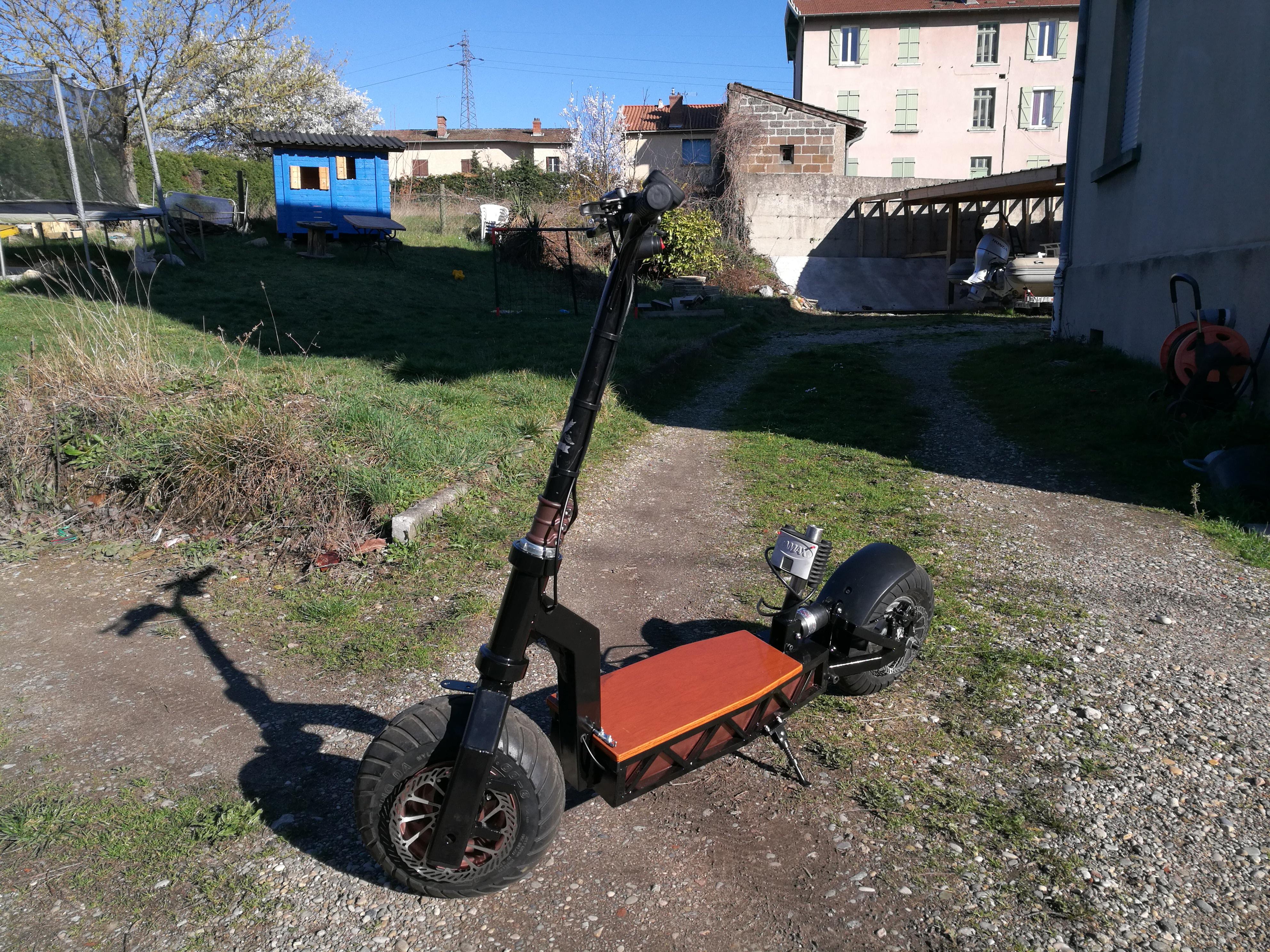

Titiouze Posté(e) le 16 mars 2019 Auteur Partager Posté(e) le 16 mars 2019 Il me reste à finir les divers branchements, finir les freins, purges etc et elle sera opérationnelle!!! 1 Citer Lien vers le commentaire https://www.espritroue.fr/topic/7070-bmscontrolerbatterie/page/2/#findComment-177264 Partager sur d’autres sites More sharing options...
S3RG3I Posté(e) le 16 mars 2019 Partager Posté(e) le 16 mars 2019 Whaou, le morceau !!!Envoyé de mon Mi MIX 2 en utilisant Tapatalk 2 Citer Lien vers le commentaire https://www.espritroue.fr/topic/7070-bmscontrolerbatterie/page/2/#findComment-177273 Partager sur d’autres sites More sharing options...
Christian-91 Posté(e) le 16 mars 2019 Partager Posté(e) le 16 mars 2019 il y a 59 minutes, Titiouze a dit : Il me reste à finir les divers branchements, finir les freins, purges etc et elle sera opérationnelle!!! Ça a l'air vraiment costo Citer Lien vers le commentaire https://www.espritroue.fr/topic/7070-bmscontrolerbatterie/page/2/#findComment-177278 Partager sur d’autres sites More sharing options...
Titiouze Posté(e) le 16 mars 2019 Auteur Partager Posté(e) le 16 mars 2019 il y a 22 minutes, Christian-91 a dit : Ça a l'air vraiment costo Il le faut!!! Je suis lourd!!! 1 Citer Lien vers le commentaire https://www.espritroue.fr/topic/7070-bmscontrolerbatterie/page/2/#findComment-177281 Partager sur d’autres sites More sharing options...
