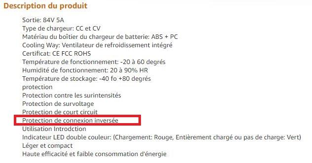

Techos78 Posté(e) le 21 novembre 2018 Partager Posté(e) le 21 novembre 2018 Pour continuer sur la remarque de @jbwheel qui indique que les chargeurs 84V ne font pas d'étincelle (contrairement aux chargeurs 67V). Après un surf rapide, j'ai regardé les specs d'un chargeur 84V/5A choisi au hasard. On y apprend un tas de jolis sigles :SCP : Short Circuit Protection OPP : Over Power Protection OCP : Over Current Protection OVP : Over Voltage protection UVP : Under Voltage Protection ... etc. Les spécifications : Eh bien oui, ce chargeur est protégé contre les retours de courant ! . Et c'est (peut-être) une règle générale pour les chargeurs "haute tension". Donc pas d'étincelle. @jbwheel a raison... mais il m'énerve ce type 2 Citer Lien vers le commentaire Partager sur d’autres sites More sharing options...
