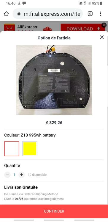

T&F Posté(e) le 30 mars 2020 Partager Posté(e) le 30 mars 2020 Le 02/09/2019 à 17:03, Will77 a dit : Bonjour je souhaite acheter une batterie ninebot Z6 mais je ne sais pas où la trouver? Si quelqu'un a des info merci d'avance ! William #Aliexpress € 548,76 | Batterie d'origine Ninebot Z10 51.8 V 995wh Z6 batterie 51 V 530wh pièces de rechange de monocycle électriquehttps://a.aliexpress.com/_d7dtxYS La tu trouveras ton bonheur... Citer Lien vers le commentaire Partager sur d’autres sites More sharing options...

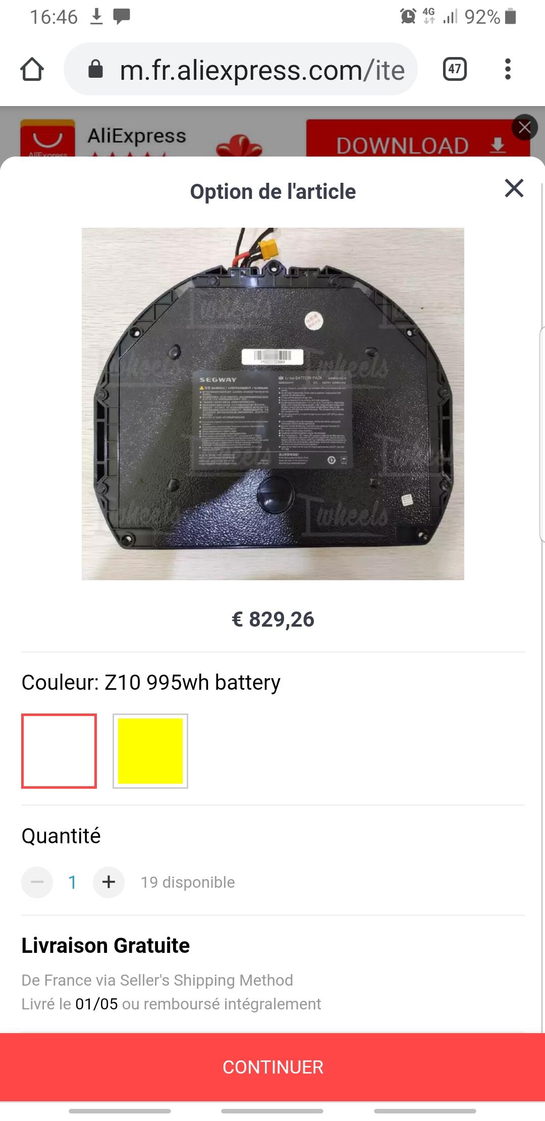

Électron Posté(e) le 31 mars 2020 Partager Posté(e) le 31 mars 2020 Le 30/03/2020 à 06:17, T&F a dit : #Aliexpress € 548,76 | Batterie d'origine Ninebot Z10 51.8 V 995wh Z6 batterie 51 V 530wh pièces de rechange de monocycle électriquehttps://a.aliexpress.com/_d7dtxYS La tu trouveras ton bonheur... Le 30/03/2020 à 06:17, T&F a dit : #Aliexpress € 548,76 | Batterie d'origine Ninebot Z10 51.8 V 995wh Z6 batterie 51 V 530wh pièces de rechange de monocycle électriquehttps://a.aliexpress.com/_d7dtxYS La tu trouveras ton bonheur... 829 € pour une batterie z10 c'est pas donné. On rajoute un peux plus et ont prend la roue entière Citer Lien vers le commentaire Partager sur d’autres sites More sharing options...
T&F Posté(e) le 31 mars 2020 Partager Posté(e) le 31 mars 2020 Il y a 4 heures, Électron a dit : 829 € pour une batterie z10 c'est pas donné. On rajoute un peux plus et ont prend la roue entière Un peu plus lol prix minimum 1300 euro Sur Ali ça fait quand même une différence de +/- 500 euro et si tu veux l'acheter dans un shop en Belgique c'est 2000 euro .... Mon but est de conserver ma z6 à 35 km h ça me va 😉 mais avec la batteries de la z10 l'autonomie serait top 😋 et j'ai un acheteur pour la batteries de ma z6 pour 200 euro donc ça me reviendrais à +/_ 600 euro Je lit un peux partout que la z6 et z10 sont identiques à part la batteries et les caches et bridé via soft mais j'aimerai une confirmation pour pas faire de betise 🤔 Merci d'avance François Citer Lien vers le commentaire Partager sur d’autres sites More sharing options...

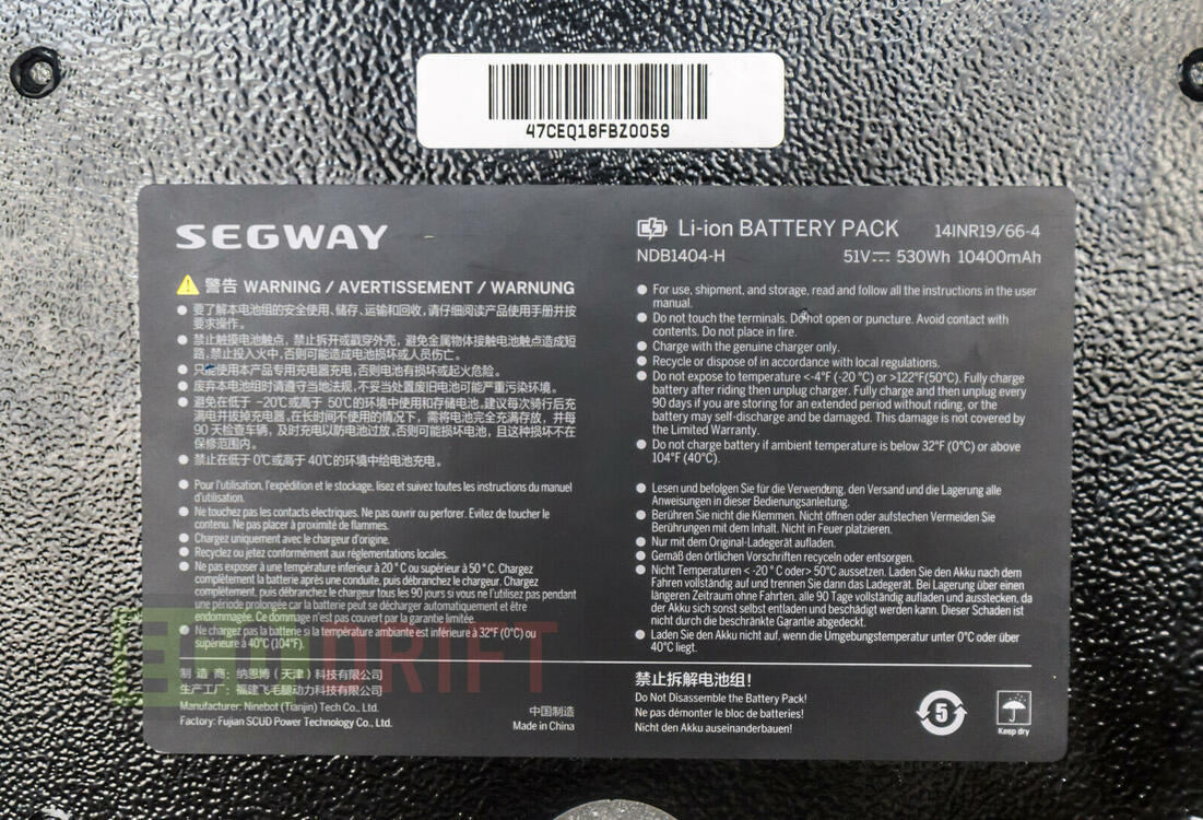

T&F Posté(e) le 2 avril 2020 Partager Posté(e) le 2 avril 2020 il y a 46 minutes, Neo-Anubis a dit : Est-ce que la tension de batterie est la même entre la Z6et la 10? Vu que le moteur n'a pas la même puissance? En 1er z10 51.8 v et puis z6 51 v Citer Lien vers le commentaire Partager sur d’autres sites More sharing options...

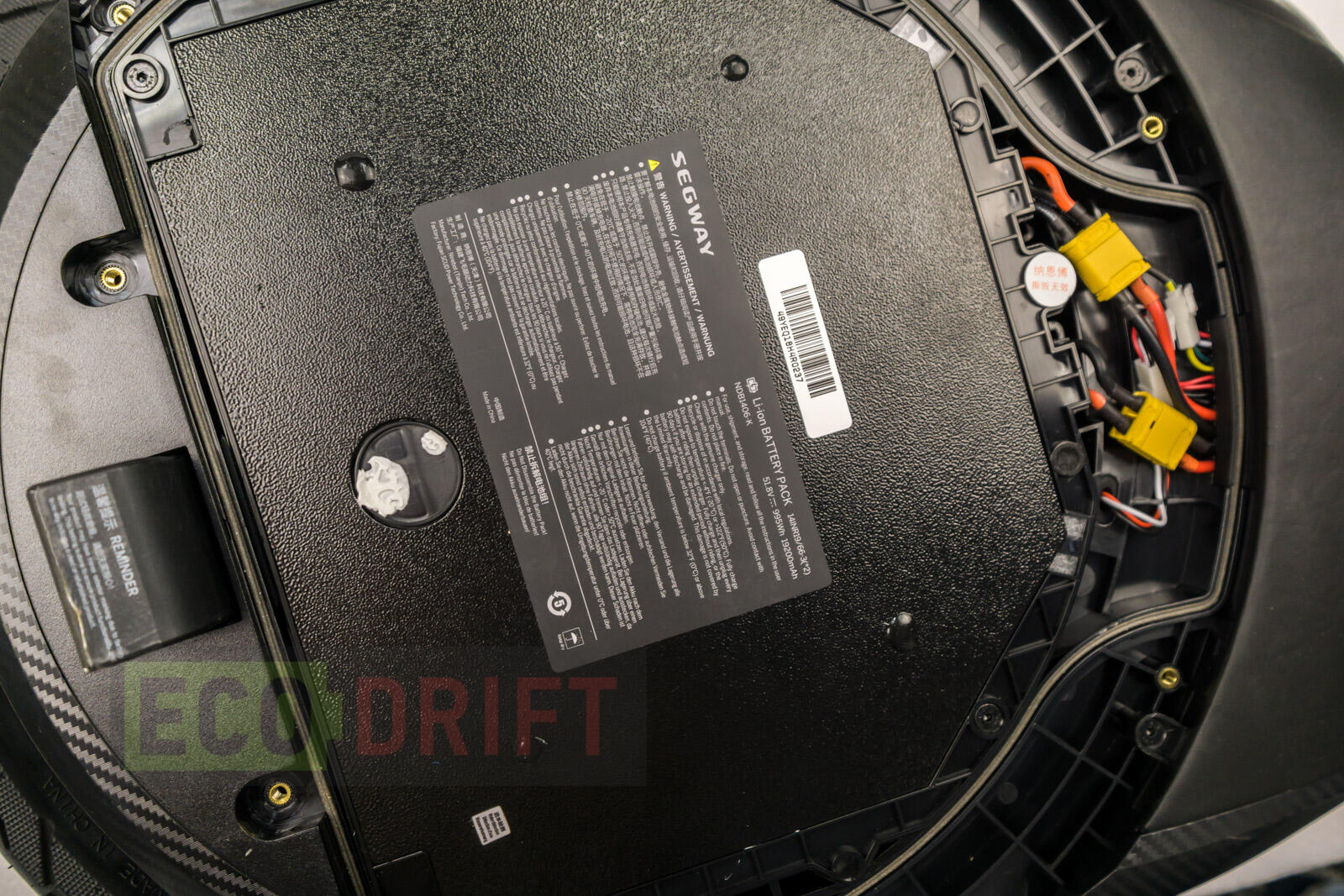

Pabien Posté(e) le 5 avril 2020 Auteur Partager Posté(e) le 5 avril 2020 Aucune différence entre les deux model hormis ceux déjà mentionné. Sinon pour pas plus cher tu te fait une batterie home-mad, a la Russe. 5 pack composé de 112 cellules MJ1, 14s8p , 1 4 10 W h! Déjà fait dans une Z6 (pas possible Z10 BMS différent, trop gros). ⚠️ A ne pas faire sans connaissance sur la confection de batterie! https://forum.electricunicycle.org/topic/11837-ninebot-z-battery-mod-112-mj1-14s8p-1410-wh/ Citer Lien vers le commentaire Partager sur d’autres sites More sharing options...
Pierre SEIBEL Posté(e) le 7 avril 2020 Partager Posté(e) le 7 avril 2020 Le 02/04/2020 à 19:07, Neo-Anubis a dit : Est-ce que la tension de batterie est la même entre la Z6et la 10? Vu que le moteur n'a pas la même puissance? Oui c'est la même tension, la puissance du moteur est limité logiciellement c'est le même physiquement. Pour la différence de tension nominal faut pas en tenir compte. Citer Lien vers le commentaire Partager sur d’autres sites More sharing options...
