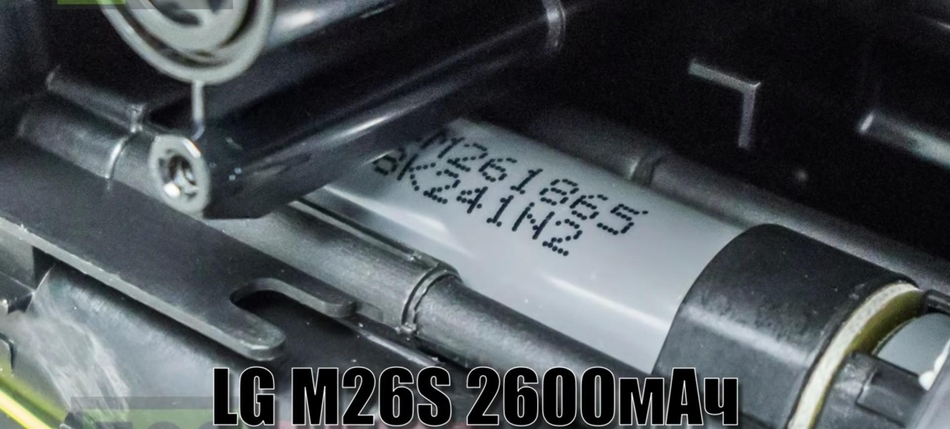

Pabien Posté(e) le 23 novembre 2018 Partager Posté(e) le 23 novembre 2018 (modifié) Après plusieurs recherches (merci les Russe) j’ai glané plusieurs informations sur la (les) batterie inclus dans la Ninebot one Z La Z10 utilise deux batteries, chacune à sa propre puissance de sortie les cellules utilisées sont des LG MH1. La Z10 est équipé de deux batteries, chacune avec 3 packs de 14 cellules en parallèles, à savoir. 14s3p et compte au total 19200 mAh avec six packs en parallèles. Chaque batterie possède sa propre sortie de puissance et un système Smart-BMS commun, connecté au contrôleur. La Z10 avec 84 cellules d’une capacité totale de 995Wh, utilise des cellules LG MH1 d’une capacité de 3 500 mAh chacune. Pour la Z6 la batterie est une version 14s4p, c.-à-d. 4 packs de 14 cellules en parallèles. La Z6 avec 56 cellules d’une capacité totale de 530Wh utilise des cellules LG d'une capacité de 2600 mAh chaqune. Comme pour la Z10, la Z6 possède un tableau Smart-BMS commun, connecté au contrôleur. En termes de courant la batterie doit garder 10A en sortie, dans les 2 cas. "Pour la Z6, comme on peut le deviner (84-56 = 28), il reste donc encore deux compartiments vides pour 2 packs de 14 cellules en parallèles (132,5 × 2 = 265 Wh) soit 28 cellules supplémentaires, 1/3 d'autonomie supplémentaire qui si on les ajoute aux 530Wh déjà existant ferai monté la capacité total à 795Wh et cerise sur le gâteau, Ninebot a laissé le branchement jusqu’à la carte ?" PS : La puissance nominale du moteur et de 51,4 V modification et corrections apportée suite observations de @spiken Si malgré mes recherches, le sujet existe déjà, merci de transféré le message. Modifié le 23 novembre 2018 par Pabien 2 Citer Lien vers le commentaire Partager sur d’autres sites More sharing options...
spiken Posté(e) le 23 novembre 2018 Partager Posté(e) le 23 novembre 2018 (modifié) il y a 29 minutes, Pabien a dit : La Z10 utilise deux batteries, chacune à sa propre puissance de sortie les cellules utilisées sont des LG MH1. La Z10 avec 84 cellules d’une capacité totale de 995Wh, utilise des cellules LG MJ1 d’une capacité de 3 500 mAh chacune. Donc la Z10, LG MH1 ou LG MJ1 ? La première version, de 3,2 Ah, serait la bonne d'après Ecodrift. Modifié le 23 novembre 2018 par spiken Citer Lien vers le commentaire Partager sur d’autres sites More sharing options...
Pabien Posté(e) le 23 novembre 2018 Auteur Partager Posté(e) le 23 novembre 2018 (modifié) Oups ?, merci d'avoir relevé l"erreur . Tu me met le doute les LG MH1 sont en 3200 maH et les LG MJ1 sont en 3500 maH. Je penche pour la première également du coup, si une personne à la réponse du modelé utilisé (je ne vous demande pas de démonter votre roue hein) ? Photo de la Z6 Modifié le 23 novembre 2018 par Pabien Citer Lien vers le commentaire Partager sur d’autres sites More sharing options...
Pabien Posté(e) le 23 novembre 2018 Auteur Partager Posté(e) le 23 novembre 2018 (modifié) Donc dans la Z10, après rapide recherche, il s'agit bien des LG MH1 en 3200 maH Fabricant : LG, chimie : INR / NCA modèle : INR18650MH1 capacité nominale : 3200 mAh tention nominal : 3.6 V tention final de décharge : 2.5 V courant de décharge continu maximum : 10A Modifié le 23 novembre 2018 par Pabien Citer Lien vers le commentaire Partager sur d’autres sites More sharing options...
