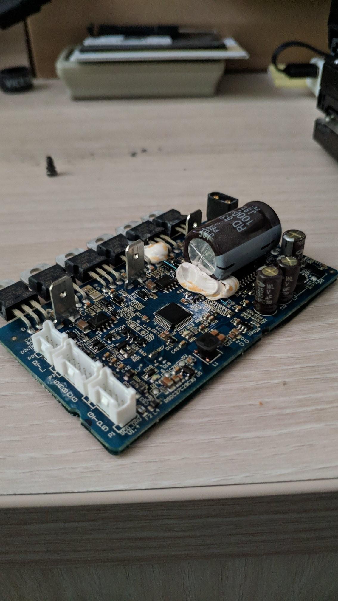

KaKi87 Posté(e) le 8 février 2019 Partager Posté(e) le 8 février 2019 Finalement, j'ai trouvé pourquoi ça bippait comme pour la surchauffe et pourquoi ça ne voulait jamais s'éteindre... Les condensateurs qui ont fondu Citer Lien vers le commentaire https://www.espritroue.fr/topic/7145-4-beep-long-sur-ma-m365/#findComment-169861 Partager sur d’autres sites More sharing options...
