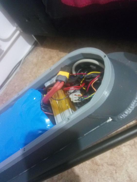

tiz2000 Posté(e) le 8 décembre 2018 Auteur Partager Posté(e) le 8 décembre 2018 (modifié) ça y est, contrôleur reçu. mise en place , câblage, pour l'instant je vais perdre l'afficheur, mais je gagne un régulateur de vitesse.je conserve l'accélérateur d'origine. je rajoute une commande à gauche pour la mise en marche, activation du régulateur et activation des bandes leds rouges latérales pour une meilleure visibilité de nuit test à vide du moteur, à l'oreille il tourne plus vite. nouvelle batterie de 6 séries de 10 éléments (36v 19ah) que je vais rentrer au chausse pied avec ça je devrai gagner en autonomie. à plus pour un test sur route Modifié le 8 décembre 2018 par tiz2000 1 Citer Lien vers le commentaire Partager sur d’autres sites More sharing options...

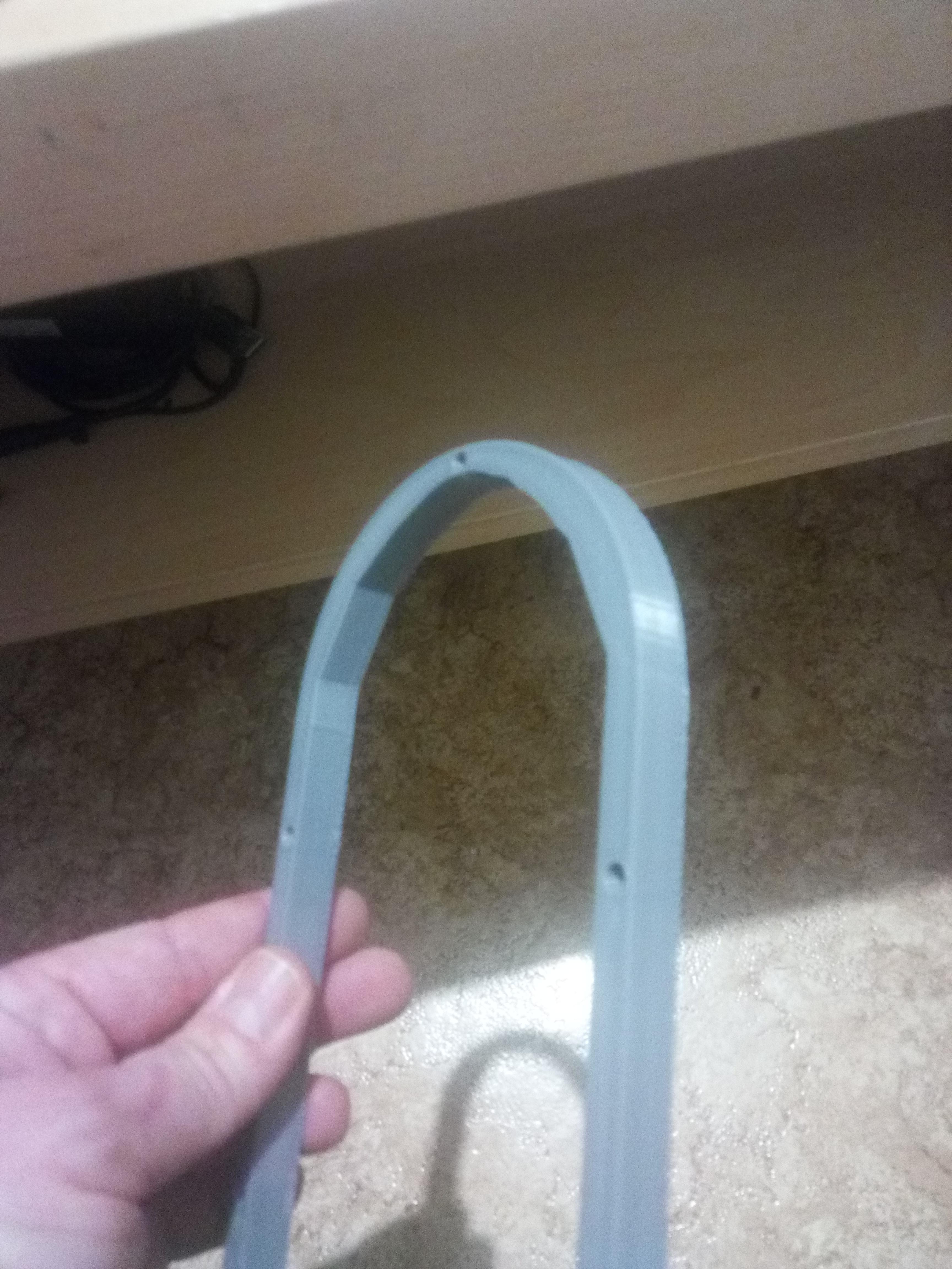

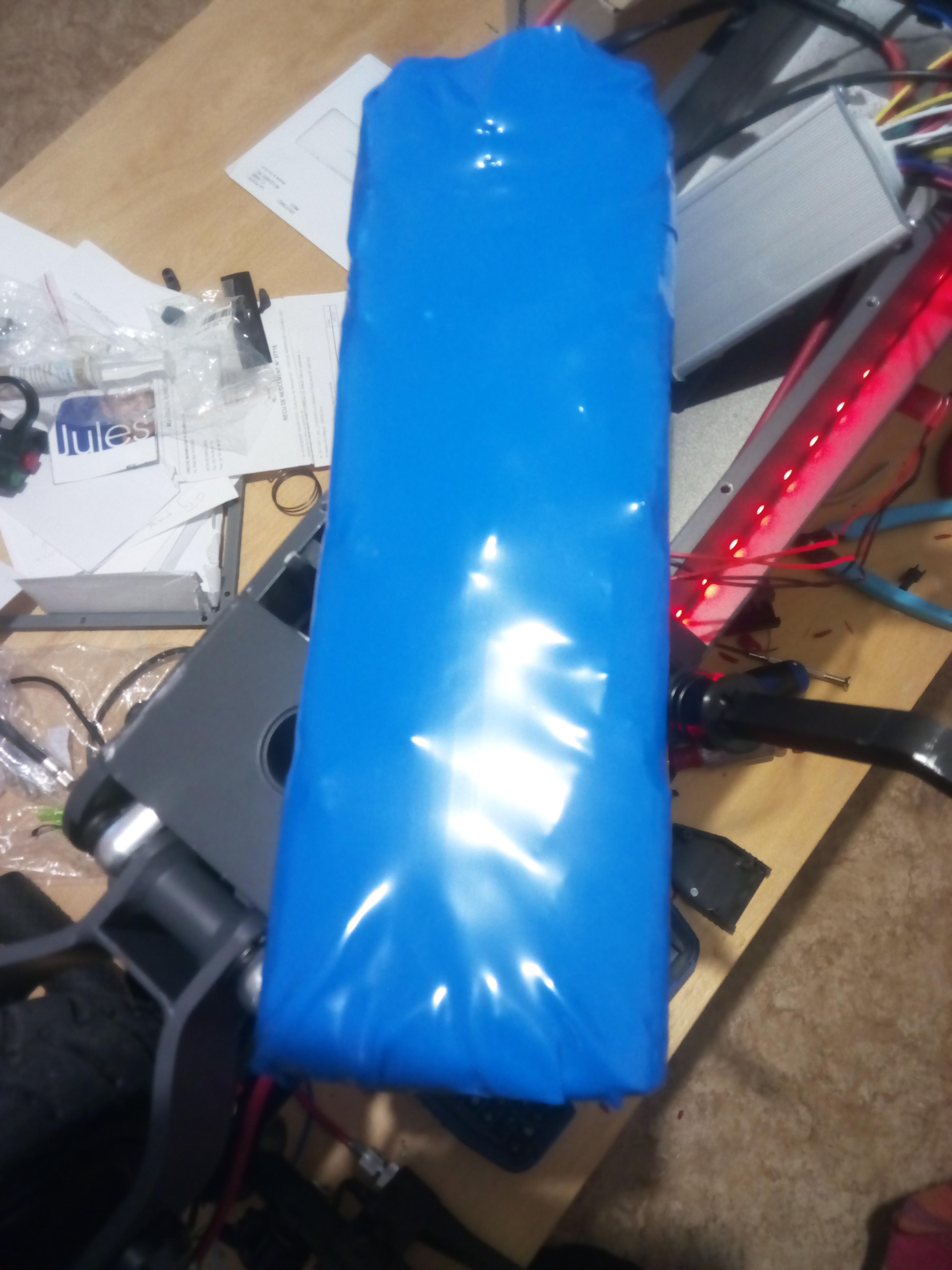

tiz2000 Posté(e) le 9 décembre 2018 Auteur Partager Posté(e) le 9 décembre 2018 câblage terminé. la batterie de 60 éléments rentre finalement sans forcer. par contre, elle est plus épaisse , il m'a fallu fabriquer une rehausse pour fermer le capot. 1 Citer Lien vers le commentaire Partager sur d’autres sites More sharing options...

tiz2000 Posté(e) le 10 décembre 2018 Auteur Partager Posté(e) le 10 décembre 2018 Il y a 4 heures, lurch a dit : cool tout ça? tu as donc une 10s 6p ? quelles cellules li ion as tu utilisé ? oui c'est bien ça https://fr.aliexpress.com/item/40-PCS-100-New-Original-US18650VTC7-3-7-v-3300-mah-18650-Lithium-Rechargeable-Batterie-EAIEP/32872362006.html?spm=a2g0s.9042311.0.0.27426c37qjd8J0 Citer Lien vers le commentaire Partager sur d’autres sites More sharing options...
tiz2000 Posté(e) le 10 décembre 2018 Auteur Partager Posté(e) le 10 décembre 2018 (modifié) Il y a 4 heures, lurch a dit : Ca donne envie de faire une dual motor sur une base de R9 extreme en virant le frein a disque ? La batterie passe bien a l'arriere avec le systeme d'amortisseur qui prends plus de place que sur une xiaomi/clone classique ? Reste plus qu'a trouver une fourche avec amortisseur, et passer en pneus de 10" comme moi !! pneus 10" j'y ai pensé mais, on perd le frein mécanique le compartiment fait 40cm , la batterie fait 29.5 cm , les amortisseurs se trouvent plus loin . il me semble que la trot est plus longue qu'une m365 fourche avant ? oui ça serait bien tu les as pris ou tes pneus 10" ? Modifié le 10 décembre 2018 par tiz2000 Citer Lien vers le commentaire Partager sur d’autres sites More sharing options...
lurch Posté(e) le 10 décembre 2018 Partager Posté(e) le 10 décembre 2018 pas cher .. 2€ la cellule pour des copies de VTC7 .. Vu que c'est du 6p , ils devraient pas trop souffrir.. car il est dit : dans l'annonce : "Ce produit ne peut pas être utilisé en Électronique fumée et d'autres haute-puissance équipements Électroniques . tu verra bien a l'usage si la batterie chauffe.. auquel cas resistance interne des cellules elevée .. Citer Lien vers le commentaire Partager sur d’autres sites More sharing options...
