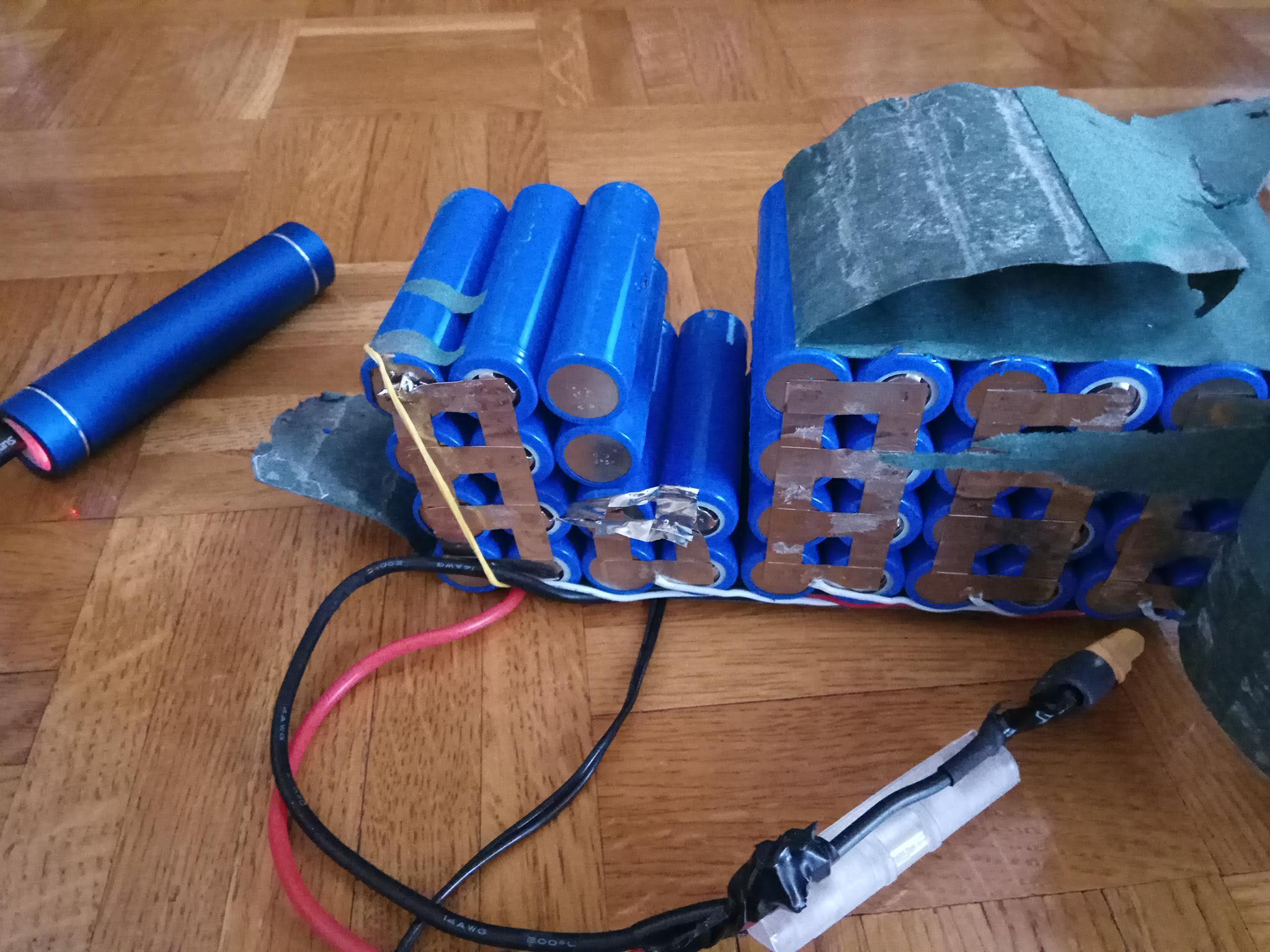

mille-un Posté(e) le 24 novembre 2018 Partager Posté(e) le 24 novembre 2018 (modifié) Allez je partage mon bricolage du jour. Je n'arrivais pas à la charger totalement .. Je l"ai ouverte et j'ai constaté qu'un bloc de 4 cellules était à 0V . Grace à cette méthode https://youtu.be/tbEfhPbqTDE j'ai reussi à faire revivre 3 cellules sur 4 .. Et je suis en cours de remplacer la cellule que je n'arrive pas à réamorcer. Bon, je vais prendre mon temps pour remonter cela , j'ai deja une cellules neuf , pour la remplacer, je suis encore d'achat de l'emballage rétractable pour la rendre de nouveau présentable. N'ayant pas de poste spot welder pour refaire les soudures par point , je vais me lancer à souder avec mon fer à souder cela ( oui, c'est possible , et pas conseillé, je sais). Sinon, sur Paris , savez vous ou l'on peut trouver un poste spot welder , en libre service ? un fablab , une école d’électronique , une assos de passionnés d'Electronique , cela devrait se trouver , non ? Modifié le 24 novembre 2018 par mille-un Citer Lien vers le commentaire https://www.espritroue.fr/topic/7157-batterie-externe-de-xiaomi-m365-en-cours-de-r%C3%A9paration/ Partager sur d’autres sites More sharing options...

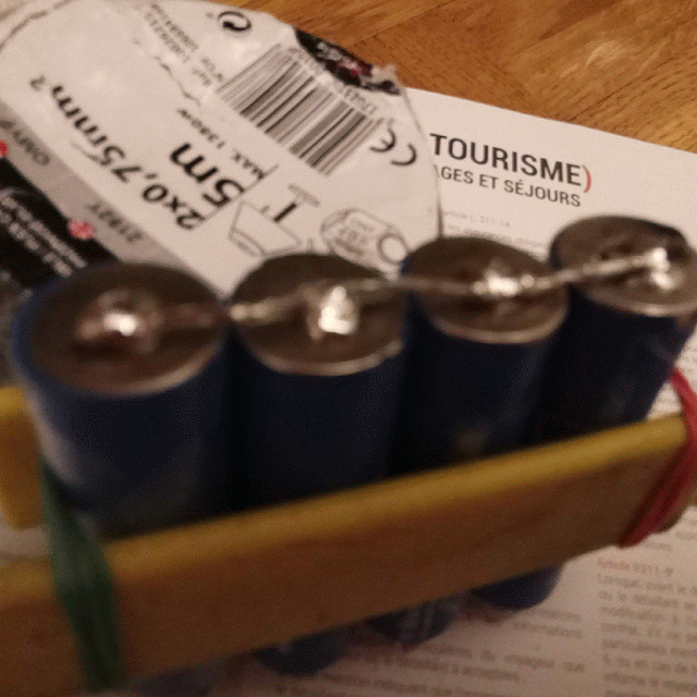

tiz2000 Posté(e) le 25 novembre 2018 Partager Posté(e) le 25 novembre 2018 si t'as un bon fer tu peux les souder tranquille ça m'est déjà arrivé de souder une bonne trentaine d'éléments est pas de souci à toi de voir Citer Lien vers le commentaire https://www.espritroue.fr/topic/7157-batterie-externe-de-xiaomi-m365-en-cours-de-r%C3%A9paration/#findComment-154516 Partager sur d’autres sites More sharing options...
mille-un Posté(e) le 25 novembre 2018 Auteur Partager Posté(e) le 25 novembre 2018 (modifié) Il y a 1 heure, Cormo a dit : @mille-un J'ai un spot-welder fait à partir d'un transfo de four à micro-ondes et un Arduino. Vu l'aspect bricolo de l'appareil et sa relative fragilité mécanique je ne le prête pas, mais il fonctionne bien. Si tu es sur Paris (ouest) je peux sans problème te souder tes batteries. Magnifique, vraiment MERCI pour ta proposition .. Je suis partant pour passer te voir. Oui aussi sur Paris (sud) , on est à coté ... Reste à convenir quand , en Message privé, en fonction de tes convenances .. Merci Merci ! Modifié le 25 novembre 2018 par mille-un Citer Lien vers le commentaire https://www.espritroue.fr/topic/7157-batterie-externe-de-xiaomi-m365-en-cours-de-r%C3%A9paration/#findComment-154517 Partager sur d’autres sites More sharing options...
mille-un Posté(e) le 25 novembre 2018 Auteur Partager Posté(e) le 25 novembre 2018 il y a 22 minutes, tiz2000 a dit : si t'as un bon fer tu peux les souder tranquille ça m'est déjà arrivé de souder une bonne trentaine d'éléments est pas de souci à toi de voir Oui, je pense également que c'est faisable au fer à souder .. J'ai failli le faire ce week end , au fer à souder ... Je vais voir ... Citer Lien vers le commentaire https://www.espritroue.fr/topic/7157-batterie-externe-de-xiaomi-m365-en-cours-de-r%C3%A9paration/#findComment-154521 Partager sur d’autres sites More sharing options...
tiz2000 Posté(e) le 26 novembre 2018 Partager Posté(e) le 26 novembre 2018 Il y a 6 heures, mille-un a dit : Oui, je pense également que c'est faisable au fer à souder .. J'ai failli le faire ce week end , au fer à souder ... Je vais voir ... Il y a 6 heures, mille-un a dit : Oui, je pense également que c'est faisable au fer à souder .. J'ai failli le faire ce week end , au fer à souder ... Je vais voir ... le principal c'est de ne pas rester une heure sur la soudure. Citer Lien vers le commentaire https://www.espritroue.fr/topic/7157-batterie-externe-de-xiaomi-m365-en-cours-de-r%C3%A9paration/#findComment-154530 Partager sur d’autres sites More sharing options...
mille-un Posté(e) le 2 décembre 2018 Auteur Partager Posté(e) le 2 décembre 2018 Le 26/11/2018 à 07:11, tiz2000 a dit : le principal c'est de ne pas rester une heure sur la soudure. Voila , c'est fait ... Au fer à souder . oui , c'est surement très moche fait ainsi ... Mais je voulais l'avoir fait ainsi ( au cas de futur projets d'autres batteries externes montées ainsi ) , comme expérience future . Bref, c'est réparé ... J'attend plus qu'un emballage thermo-rétractable commandé chez aliexpress, et j'aurais une batterie comme neuve. Le 25/11/2018 à 22:38, Cormo a dit : @mille-un J'ai un spot-welder fait à partir d'un transfo de four à micro-ondes et un Arduino. Merci à @Cormo de m'avoir proposé spontanément son spot welder ... , mais ... j'ai eu envie de le faire de moi même , pour acquérir cette expérience ... Voila, aucun conseils à donner , a vous de voir , si un jour vous avez à le faire ... Mais comme me disait @tiz2000 Le fer à souder avec des batteries 18650 , c'est possible !!! Citer Lien vers le commentaire https://www.espritroue.fr/topic/7157-batterie-externe-de-xiaomi-m365-en-cours-de-r%C3%A9paration/#findComment-156311 Partager sur d’autres sites More sharing options...
