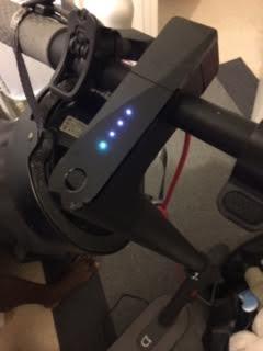

Hope2602 Posté(e) le 28 novembre 2018 Partager Posté(e) le 28 novembre 2018 Bonsoir, Ma xiaomi m365 acheté au mois d'août 2018 à la boutique xiaomi boulevard sebastopol paris 4éme ne démarre plus. Lors de l'allumage, le dernier du led est vert et le phare arrière clignote, tout cela pendant quelques secondes puis elle s'éteint cela fait une semaine que j'ai ce problème. J'ai contacté XIAOMI qui doit m adresser un formulaire mais toujours pas reçu afin de la déposer en SAV. Quelqu'un a t'il eu le même problème et si oui comment cela s'est il résolu ? Merci de votre aide IMG_2659.MOV Citer Lien vers le commentaire https://www.espritroue.fr/topic/7201-xiaomi-m365-qui-clignote-puis-seteint/ Partager sur d’autres sites More sharing options...
