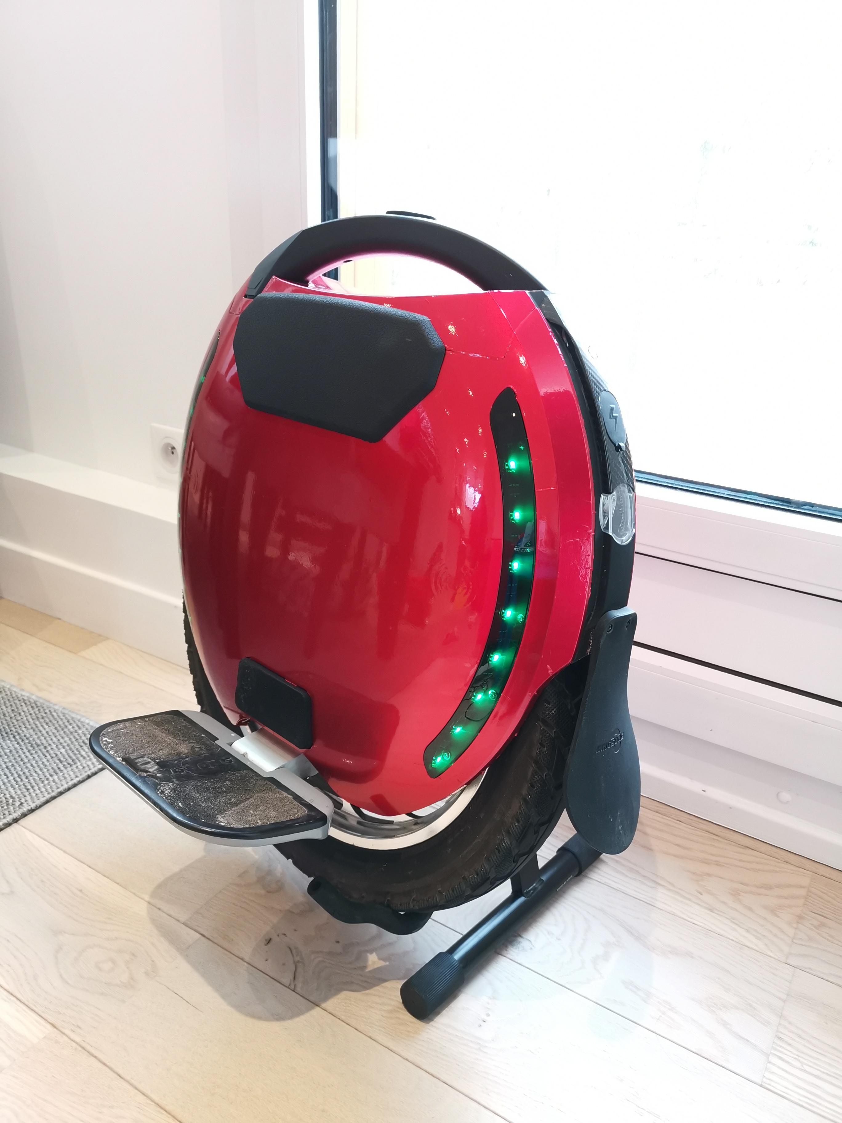

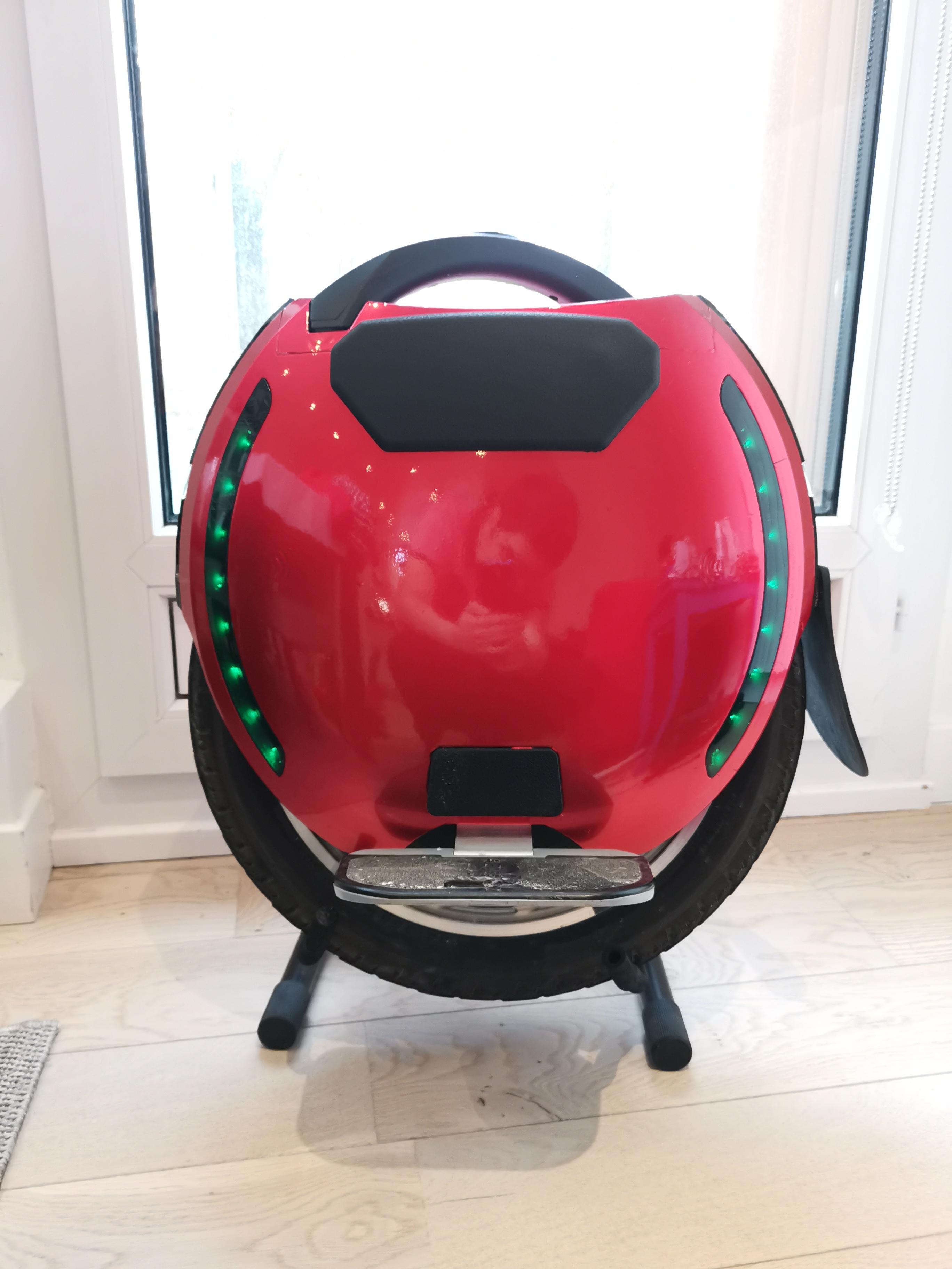

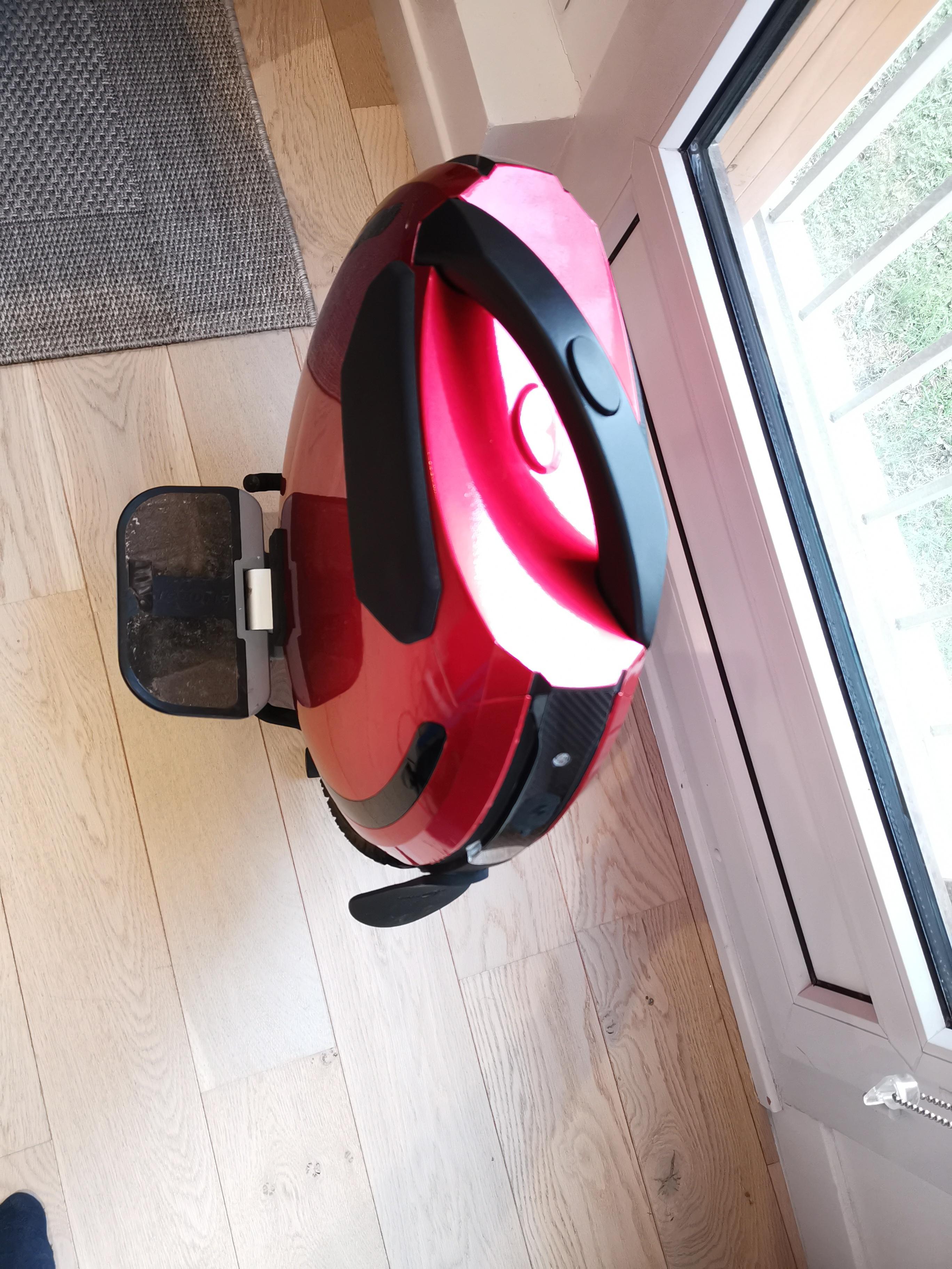

cybertoto Posté(e) le 29 novembre 2018 Partager Posté(e) le 29 novembre 2018 (modifié) Salut à tous ! Je n'ai ma roue que depuis 2 jours (merci @Smop) Mais je l'ai déjà customisé C'es la phase 1, peut être qu'il y aura une seconde phase avec des lumières en plus pour être encore plus visible. J'ai appliqué des films vinyle. C'est pas si facile que ce que je pensais. De près il y a des petits défauts mais de loin elle est super. J'ai pris des photos maintenant, je ne sais pas combien de temps ca va tenir... Donc, niveau matériel : 200cm x150cm de vinyle rouge métalisé, https://www.ebay.fr/itm/film-vinyle-covering-rouge-métallisé-152-x-50-cm-thermoformable-adhésif/232569433556?ssPageName=STRK%3AMEBIDX%3AIT&_trksid=p2057872.m2749.l2649 20cm x 100 cm de film carbone 5D (finalement j'aurai pu m'en passer), https://www.ebay.fr/itm/Film-covering-carbone-5D-thermoformable-noir-brillant-100-x-20-cm-vernis-P/173621200027?ssPageName=STRK%3AMEBIDX%3AIT&_trksid=p2057872.m2749.l2649 un pistolet à chaleur, cutter et spatule pour enlever les bulles. Et dans pas longtemps je recevrai et collerai la touche finale https://fr.aliexpress.com/item/3D-St-r-o-Chrome-Autocollant-De-Voiture-pour-KIA-Optima-K5-GT-Ligne-Auto-Logo/32944152705.html?spm=a2g0s.9042311.0.0.283b6c37ot0RoR A plus ! Modifié le 29 novembre 2018 par cybertoto 1 Citer Lien vers le commentaire https://www.espritroue.fr/topic/7206-ks18l-cutomis%C3%A9e/ Partager sur d’autres sites More sharing options...
Fronteix Posté(e) le 29 novembre 2018 Partager Posté(e) le 29 novembre 2018 il y a 20 minutes, cybertoto a dit : Et dans pas longtemps je recevrai et collerai la touche finale Un cheval jaune ? ? Bravo, beau boulot. 1 Citer Lien vers le commentaire https://www.espritroue.fr/topic/7206-ks18l-cutomis%C3%A9e/#findComment-155252 Partager sur d’autres sites More sharing options...
BatMat Posté(e) le 29 novembre 2018 Partager Posté(e) le 29 novembre 2018 Bien joué! Effectivement c'est assez galère à poser seul le film thermo adaptable. Pour ma part : Film carbone 4D noir - Garde boue en cuir - Bouton on/off lumineux ? Et elle est enfin en vente! 1 Citer Lien vers le commentaire https://www.espritroue.fr/topic/7206-ks18l-cutomis%C3%A9e/#findComment-155256 Partager sur d’autres sites More sharing options...
MrP-MrF Posté(e) le 29 novembre 2018 Partager Posté(e) le 29 novembre 2018 Ouah... c'est MAGNIFIQUE Juste pour info, ca a été galère à quel point pour coller ce genre de truc ? T'as mis combien de temps ? Parce que c'est super propre quoi... Vous avez trouvé des patrons pour la découpe ? Citer Lien vers le commentaire https://www.espritroue.fr/topic/7206-ks18l-cutomis%C3%A9e/#findComment-155267 Partager sur d’autres sites More sharing options...
BatMat Posté(e) le 29 novembre 2018 Partager Posté(e) le 29 novembre 2018 à l’instant, MrP-MrF a dit : Ouah... c'est MAGNIFIQUE Juste pour info, ca a été galère à quel point pour coller ce genre de truc ? T'as mis combien de temps ? Parce que c'est super propre quoi... Vous avez trouvé des patrons pour la découpe ? 3h de boulot pour ma part. Aucune bulles, c'est propre et sans raccord. Par contre bien choisir les dimensions du films et il faut prendre son temps et pas hésiter à replacer le film encore et encore si on veut du bon boulot. j'ai utilisé un sèche-cheveux pour chauffer le film c'est parfait. le mieux serait d'être à trois (deux qui tendent et un qui chauffe et pose le film) . Pas besoin de patron, il faut démonté les 3 coques extérieures, placer le film et une fois collé, tu découpes soigneusement en laissant un peu de mou et tu rabat dans les coins, à l'arrière etc. C'est long et fastidieux, je recommande ça seulement aux gens manuels Citer Lien vers le commentaire https://www.espritroue.fr/topic/7206-ks18l-cutomis%C3%A9e/#findComment-155269 Partager sur d’autres sites More sharing options...

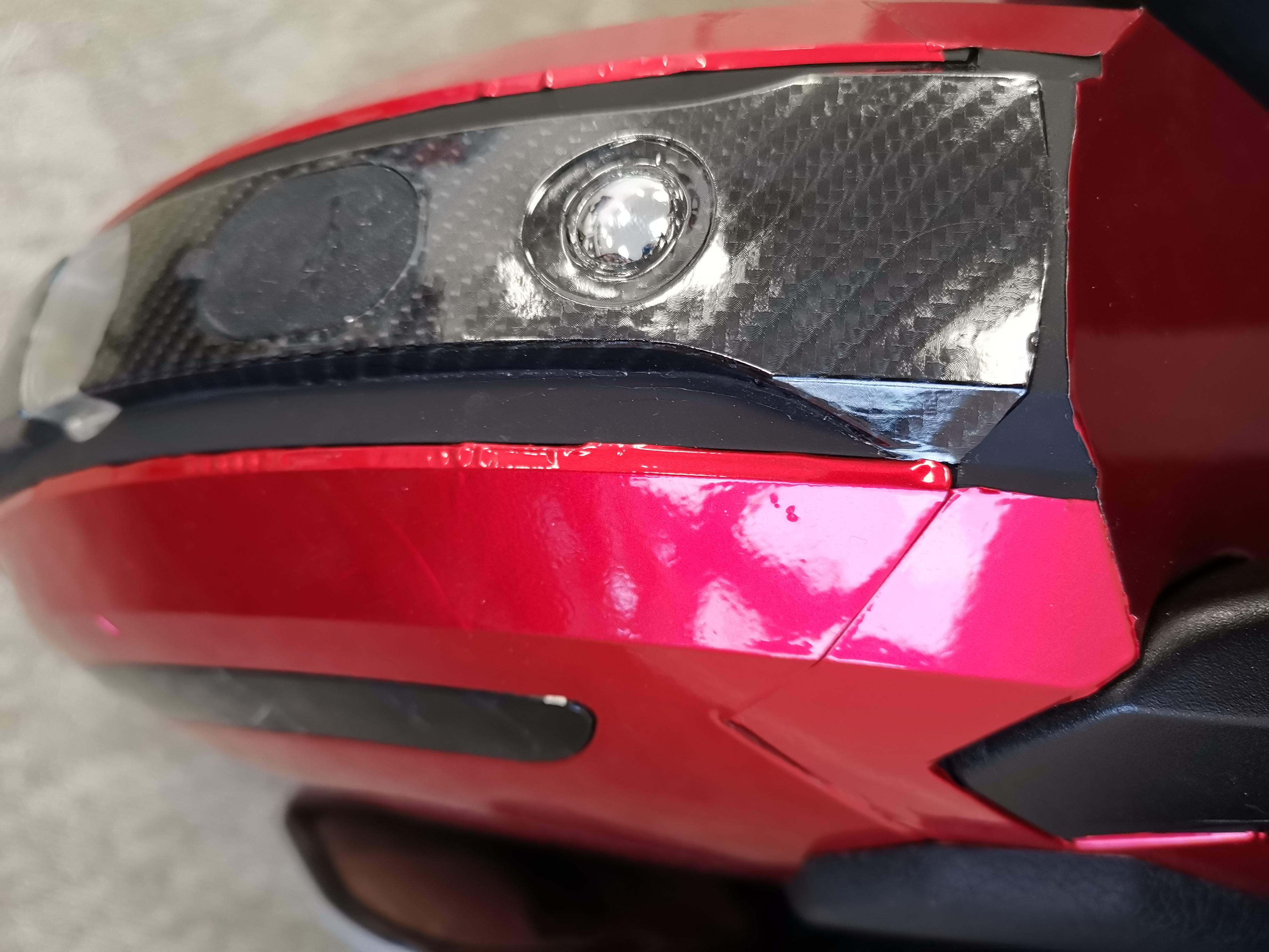

cybertoto Posté(e) le 29 novembre 2018 Auteur Partager Posté(e) le 29 novembre 2018 (modifié) Pour ma part je m'y suis mis hier 2h30 et ce matin 1h30. Pas de patron non plus. On commence à appliquer là ou c'est le plus facile et plat (donc su la largeur de la coque) Ensuite on chauffe au pistolet à chaleur ou sèche cheveux pour aller vers les bords. Franchement la peinture en bombe aurait été plus simple. Sauf qu'il aurait fallu 3 couches et que ca m'aurait privé de roue pendant 4 ou 5 jours. @gordas06 Tu as l'air d'avoir une finition plus propre que la mienne. Voilà un coin assez crado : De près c'est pas terrible, mais dès qu'on est à 1m ou 2m ca rend super bien partout. Le plus long est de démonter. 1 coque c'est 15 vis. Abusé, chez inmotion il n'y en a qu'1 de chaque côté. En tout cas j'ai vu qu'il y a de la place à l'intérieur. Je suis à 2 doigts de placer une petite batterie et des leds qui éclairent à l'intérieur de la roue, sur la gante. On verra plus tard. Modifié le 29 novembre 2018 par cybertoto Citer Lien vers le commentaire https://www.espritroue.fr/topic/7206-ks18l-cutomis%C3%A9e/#findComment-155276 Partager sur d’autres sites More sharing options...
