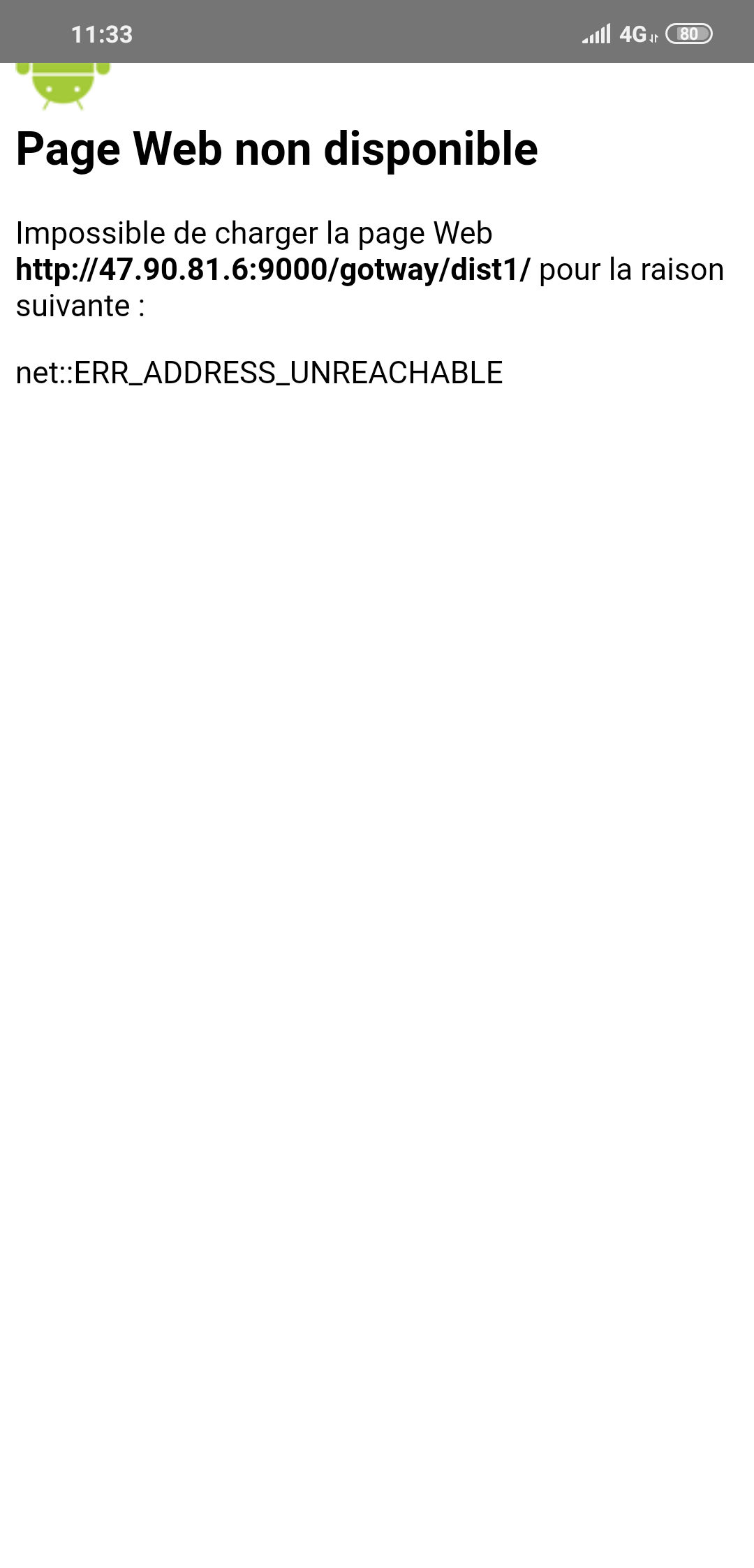

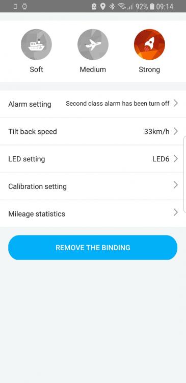

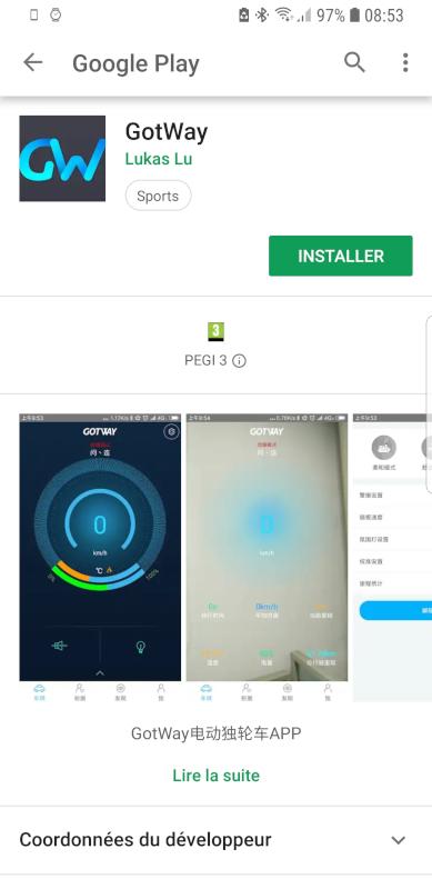

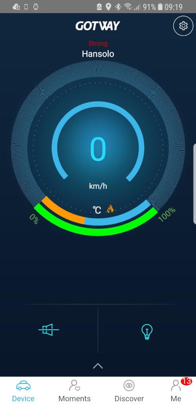

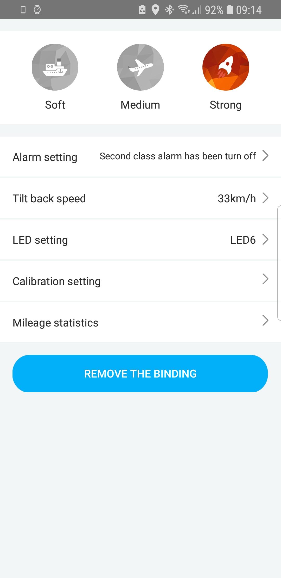

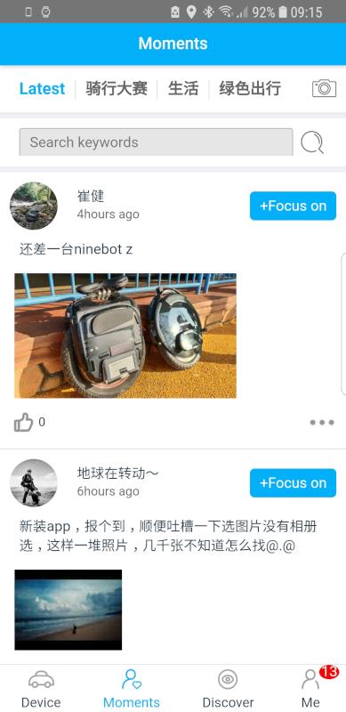

Invité Posté(e) le 30 novembre 2018 Partager Posté(e) le 30 novembre 2018 (modifié) La nouvelle version de l'application GW est disponible sur le play store d'Android, plus d'APK à chercher... Il n'est plus obligatoire de s'identifier pour l'utiliser, l'identification est utilisée pour les fonction de réseau sociaux. Mais il faut un accès à Internet sinon on obtient le message "network not connect" et donc si le lien utilisé au démarrage n'est pas accessible.... l'appli ne se lance pas! (depuis la version du 12/12/2018 l'absence de connexion Internet ne bloque pas le lancement de l'appli, ce qui permet le paramétrage des roues) L'identification utilise une adresse E-mail (plus le N° de tél ). Un code est généré pour contrôler l'adresse E-mail (le SN de la roue n'est plus demandé), une tempo d'1 mn démarre pour finaliser la création du compte. C'est certainement à cause de ce changement d'identification que l'ancienne appli ne pouvait plus se connecter (identification par N° de tél) Le paramétrage des LEDs n'a pas eu de résultats sur ma MSX, certainement pour la Nikola ou des versions plus récente de firmware surs MSX. Un double tap sur l'écran Devices active la caméra dorsale. Modifié le 13 décembre 2018 par Hansolo Citer Lien vers le commentaire https://www.espritroue.fr/topic/7219-app-gw-android-du-281118/ Partager sur d’autres sites More sharing options...

Invité Posté(e) le 30 novembre 2018 Partager Posté(e) le 30 novembre 2018 J'ai installé l'application, elle ne fonctionne pas... ? Citer Lien vers le commentaire https://www.espritroue.fr/topic/7219-app-gw-android-du-281118/#findComment-155619 Partager sur d’autres sites More sharing options...
Invité Posté(e) le 30 novembre 2018 Partager Posté(e) le 30 novembre 2018 aucun soucis pour ma part Citer Lien vers le commentaire https://www.espritroue.fr/topic/7219-app-gw-android-du-281118/#findComment-155623 Partager sur d’autres sites More sharing options...

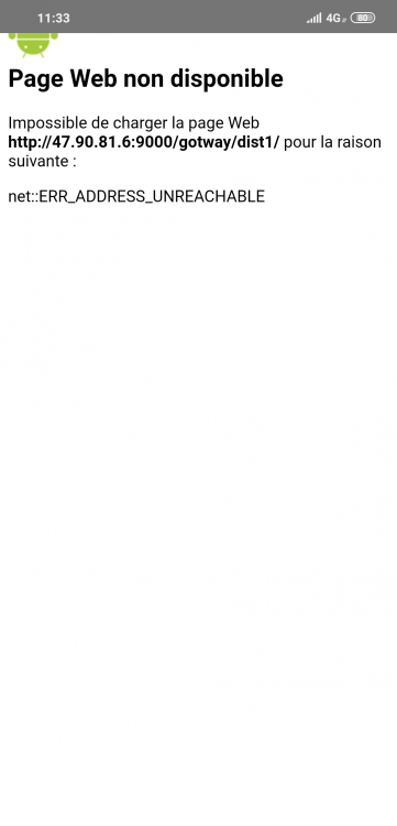

Invité Posté(e) le 30 novembre 2018 Partager Posté(e) le 30 novembre 2018 Je suis avec un Pocophone F1 sous miui 10 et android 8.1. Voilà ce que j'ai... Citer Lien vers le commentaire https://www.espritroue.fr/topic/7219-app-gw-android-du-281118/#findComment-155626 Partager sur d’autres sites More sharing options...
Invité Posté(e) le 30 novembre 2018 Partager Posté(e) le 30 novembre 2018 Les autorisations ont été validées? Citer Lien vers le commentaire https://www.espritroue.fr/topic/7219-app-gw-android-du-281118/#findComment-155633 Partager sur d’autres sites More sharing options...

Invité Posté(e) le 30 novembre 2018 Partager Posté(e) le 30 novembre 2018 Ça y'est ! En me connectant en WiFi j'ai pu faire fonctionner l'application ! Super !!! Citer Lien vers le commentaire https://www.espritroue.fr/topic/7219-app-gw-android-du-281118/#findComment-155678 Partager sur d’autres sites More sharing options...

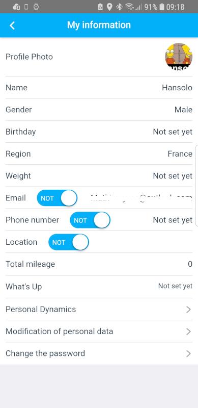

Invité Posté(e) le 1 décembre 2018 Partager Posté(e) le 1 décembre 2018 (modifié) Attention si vous ne voulez pas diffuser votre E-mail ou N° de téléphone, il faut décocher les options Email, Phone number (doit être en gris). Location est pour vous localiser.... Ecran accessible dans Me, et appuie sur la photo de profil Modifié le 1 décembre 2018 par Hansolo Citer Lien vers le commentaire https://www.espritroue.fr/topic/7219-app-gw-android-du-281118/#findComment-155995 Partager sur d’autres sites More sharing options...

koto Posté(e) le 2 décembre 2018 Partager Posté(e) le 2 décembre 2018 J'ai un peu de mal avec la nouvelle application. Voici mon expérience pour l'instant. Mes téléphones sont sous android Sur Samsing Galaxy S4: ça bouclait sur la demande de localisation que je refuse. Ensuite, l'application n'arrive pas à détecter ma Tesla. Sur Huawai P10lite: même chose qu'avec la galaxy S4 sauf que je ne sais pas trop comment, il a fini par détecter la Tesla. J'ai pu voir un peu du coup l'application. Lors de l'inscription, j'ai eu du mal à trouver le code de vérification car les mails sont partis dans "spam". L'application n'est pas du tout intuitive mais on a un peu l'habitude avec gotway. Evidemment, tout est majoritairement en chinois Citer Lien vers le commentaire https://www.espritroue.fr/topic/7219-app-gw-android-du-281118/#findComment-156190 Partager sur d’autres sites More sharing options...
JIP9 Posté(e) le 2 décembre 2018 Partager Posté(e) le 2 décembre 2018 Il y a 16 heures, koto a dit : J'ai un peu de mal avec la nouvelle application. Voici mon expérience pour l'instant. Bonjour, Moi j ai beaucoup de mal!! l’application ne reconnait pas la roue (ACM16 64v) sur un wiko lenny3 connecté par wifi. impossible de m identifier "format email non reconnu!!!" donc je continue à utiliser wheelog qui ne permet pas la calibration ni le réglage du tilback (sur ma roue!) Et pour calibrer l inclinaison et régler le tilt back seule l application gotway (sport.de, qui est très peu ergonomique) me permet de le faire. Citer Lien vers le commentaire https://www.espritroue.fr/topic/7219-app-gw-android-du-281118/#findComment-156270 Partager sur d’autres sites More sharing options...

koto Posté(e) le 2 décembre 2018 Partager Posté(e) le 2 décembre 2018 Je vous ai raconté que ça marche avec mon telephone huawei P10 lite mais en fait ça marchotte. Disons que je ne sais pas trop ce qu'il faut faire pour que l'application trouve ma roue mais la première fois ça ne marche pas et puis je clique sur les menus en bas puis j'éteins le bluetooth puis je repasse dans l'écran de connexion à la roue grosso modo et ça marche... Bref... Je ne comprends rien mais ça finit par marcher en faisnat un peu n'importe quoi... Sur le téléphone Samsung galaxy S4 ça ne marche pas du tout. Bien sûr, c'est bien d'avoir des roues qui marchent bien mais il est temps que gotway se penche aussi plus sérieusement à l'application. C'est un début d'avoir l'application distribuée sur play store (pour android). Il faudrait avoir une application qui marche mieux maintenant. Ni mon téléphone ni le vieil système d'exploitation dessus ne peut pas être en cause car wheellog n'a aucun problème pour détecter la roue et fait ça de façon très efficace... Come on gotway ! Citer Lien vers le commentaire https://www.espritroue.fr/topic/7219-app-gw-android-du-281118/#findComment-156301 Partager sur d’autres sites More sharing options...
Invité Posté(e) le 2 décembre 2018 Partager Posté(e) le 2 décembre 2018 Une fonctionnalité: Après avoir activé la caméra dorsale (double appuis), un appui lance l'enregistrement vidéo... A priori une nouvelle version est prévue pour corriger quelques pb. Citer Lien vers le commentaire https://www.espritroue.fr/topic/7219-app-gw-android-du-281118/#findComment-156313 Partager sur d’autres sites More sharing options...
