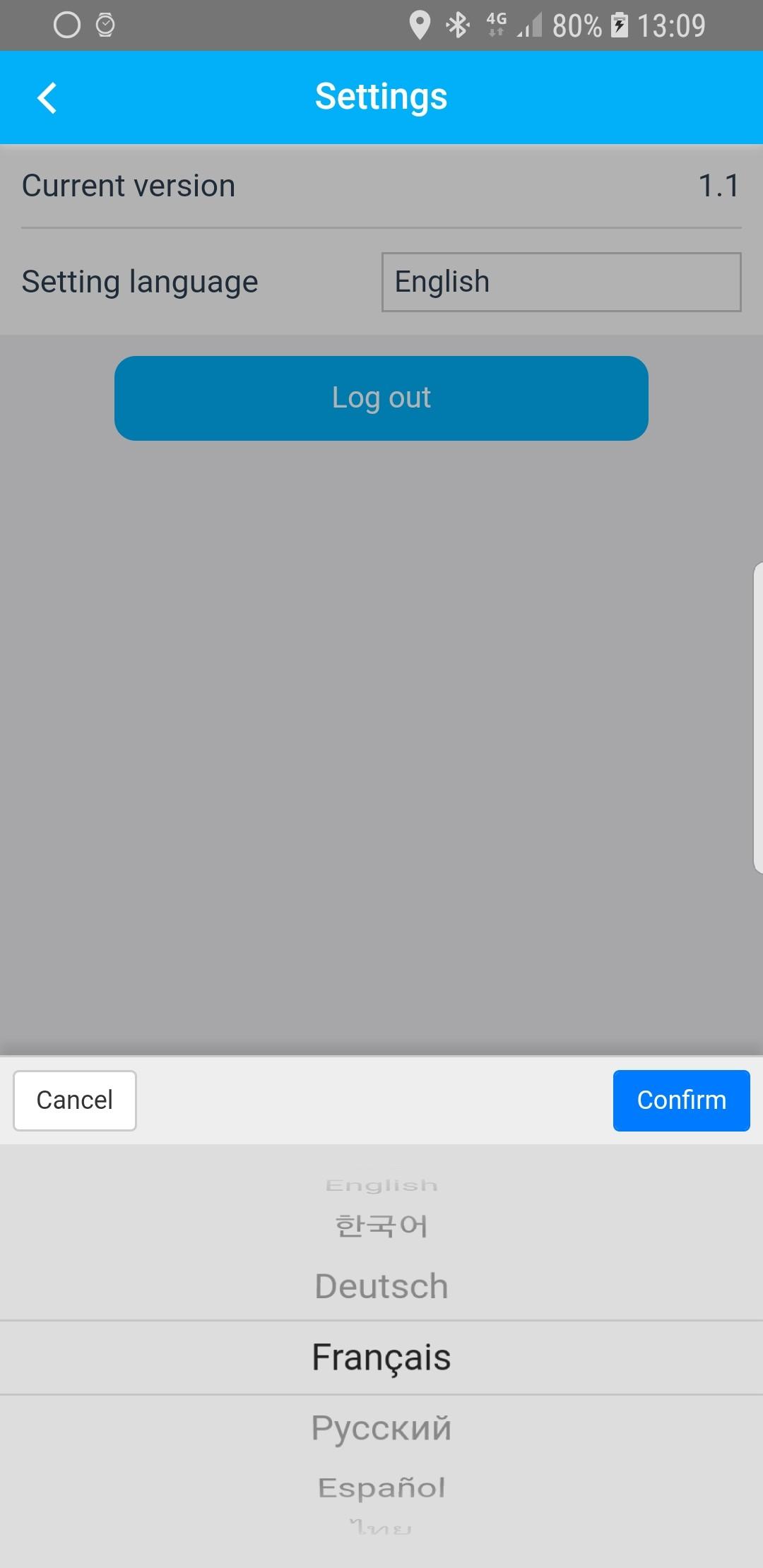

Invité Posté(e) le 18 décembre 2018 Partager Posté(e) le 18 décembre 2018 Nouveauté, il est possible de sélectionner plein de langues en dehors du chinois et de l'anglais (Me, Settings, Settings language) La traduction n'est pas top, mais pas d'inquiétude GW nous a fournit la liste des expressions et nous allons envoyer nos corrections (il restera quelques approximations) Citer Lien vers le commentaire Partager sur d’autres sites More sharing options...
