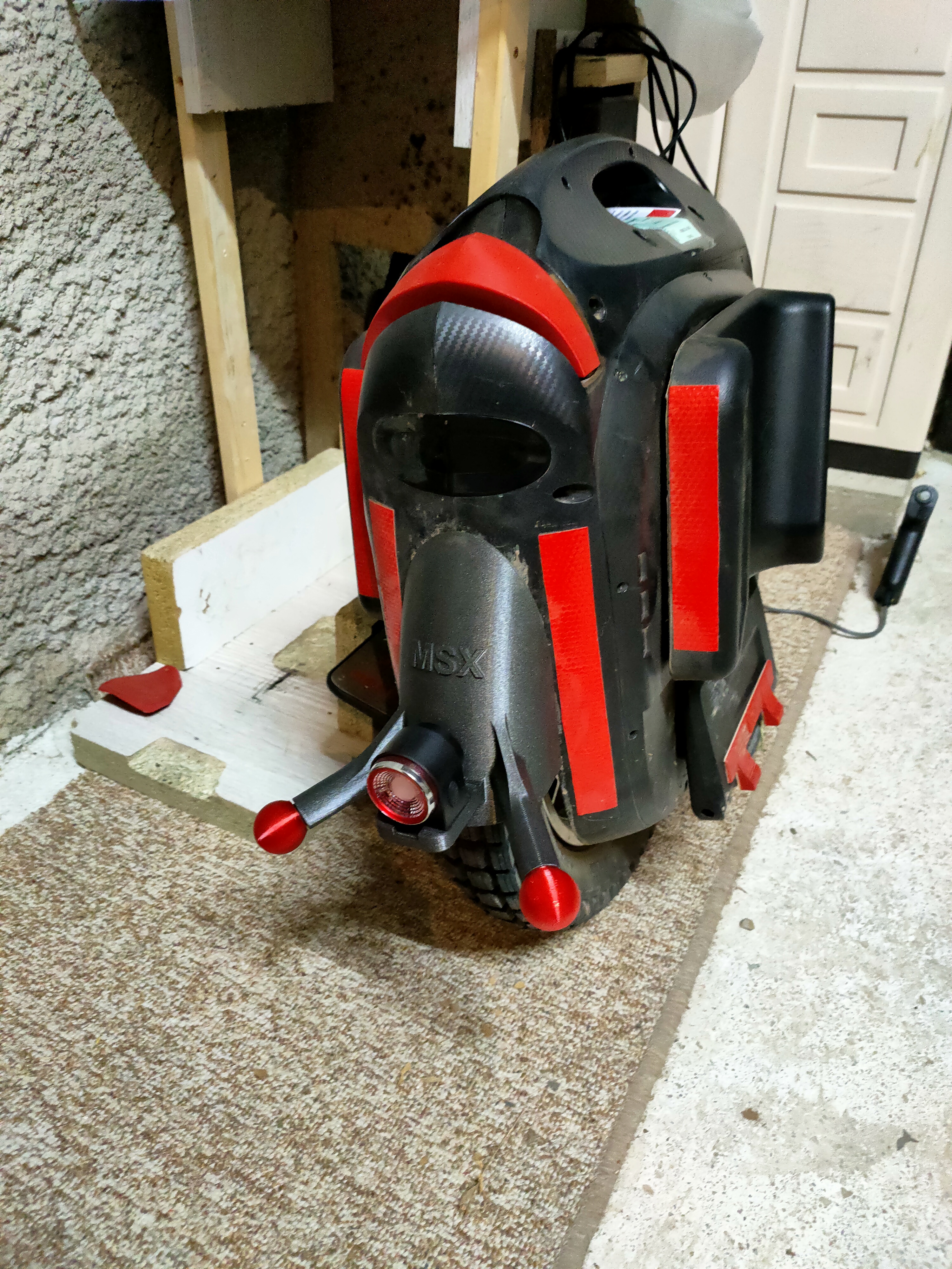

PatArnaud34 Posté(e) le 16 mai 2021 Partager Posté(e) le 16 mai 2021 Bonjour à tous. j'ai monté sur ma MSX 1600 un pneu CST C-186 2.75-14 TT 35P avec une chambre à air de 3" le tout gonflé à 1.7 Bar pour un poids de 85kg. la roue est très maniable à basse et a haute vitesse, elle passe partout, dans les devers gras elle ne bouge pas. 1 Citer Lien vers le commentaire https://www.espritroue.fr/topic/7257-pneu-tout-terrain-pour-msx/#findComment-299636 Partager sur d’autres sites More sharing options...
