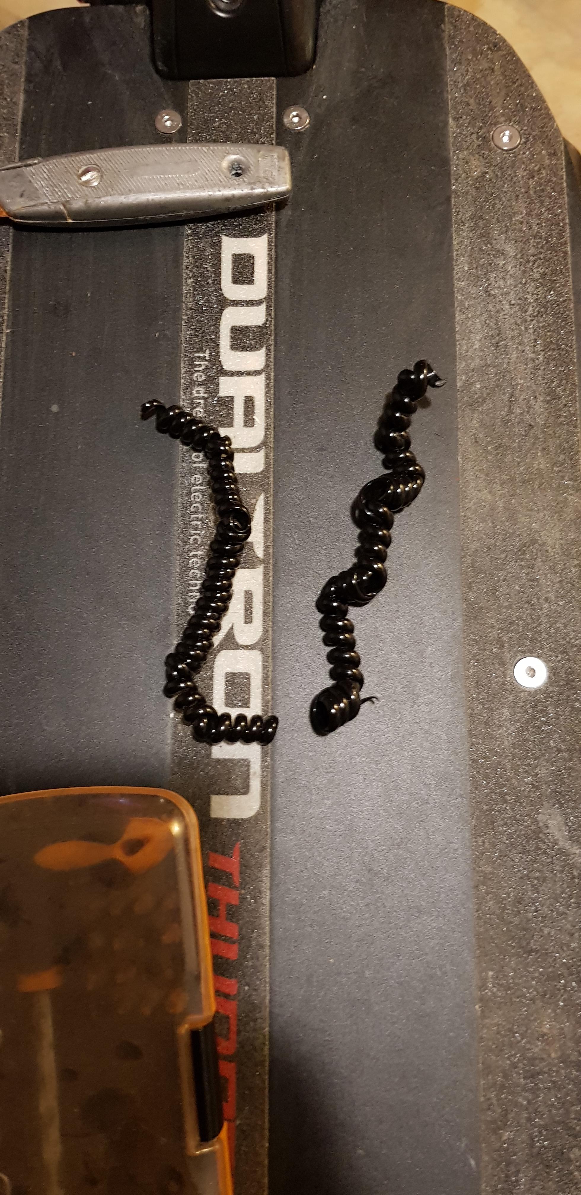

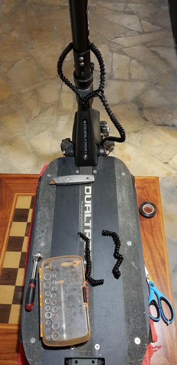

David Francois Posté(e) le 10 décembre 2018 Auteur Partager Posté(e) le 10 décembre 2018 Ben voilà c réparé, J'ai remis les gaines torsadé en attendant d'acheter un meilleur model. J'ai quand même réussi à retirer un paquet de gaine lol C des gros malade il serre beaucoup trop.. Citer Lien vers le commentaire https://www.espritroue.fr/topic/7276-coupure-acc%C3%A9l%C3%A9ration-sur-dualtron-thunder/page/4/#findComment-157732 Partager sur d’autres sites More sharing options...

David Francois Posté(e) le 11 décembre 2018 Auteur Partager Posté(e) le 11 décembre 2018 Important à lire. Réponse de eroue, là où j'ai acheté la thunder qui au passage sont top Hello David, Le soucis des gaines rigides a en effet été soulevé récemment et le fournisseur vient de nous dire qu'il enleverait désormais toute la gaine torsadée et qu'il rajouterait une autre gaine thermoretractable. … désolé pour le sav à distance inexistant ! Citer Lien vers le commentaire https://www.espritroue.fr/topic/7276-coupure-acc%C3%A9l%C3%A9ration-sur-dualtron-thunder/page/4/#findComment-157818 Partager sur d’autres sites More sharing options...
