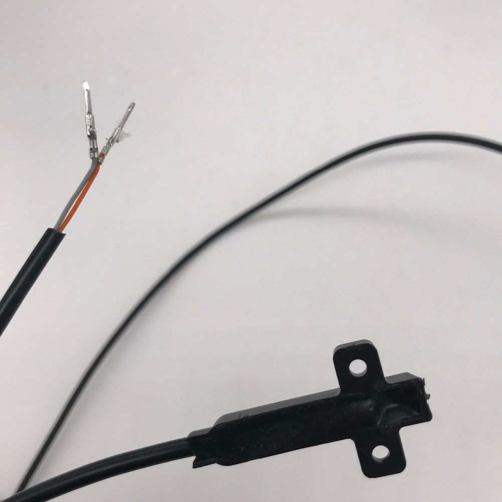

HTR Posté(e) le 24 janvier 2019 Partager Posté(e) le 24 janvier 2019 Ben voila .... just a temps pour l'ecatome, dans la categorie "New arrivals" de KWK ... replacement du cable electrique de frein Thunder ... $15 https://www.aliexpress.com/store/product/Electronic-Brake-Sensing-Line-for-Dualtron-Thunder-Electric-Scooter/1587045_32966133478.html?spm=a2g1y.12024536.productList_30082776.pic_17 Citer Lien vers le commentaire https://www.espritroue.fr/topic/7276-coupure-acc%C3%A9l%C3%A9ration-sur-dualtron-thunder/page/5/#findComment-166302 Partager sur d’autres sites More sharing options...
sonkenn Posté(e) le 24 janvier 2019 Partager Posté(e) le 24 janvier 2019 il y a 1 minute, HTR a dit : Ben voila .... just a temps pour l'ecatome, dans la categorie "New arrivals" de KWK ... replacement du cable electrique de frein Thunder ... $15 https://www.aliexpress.com/store/product/Electronic-Brake-Sensing-Line-for-Dualtron-Thunder-Electric-Scooter/1587045_32966133478.html?spm=a2g1y.12024536.productList_30082776.pic_17 OK, mais pas la peine de reprendre un câble chinois, autant changer la ligne par un câble de qualité. Surtout à 15$. 1 Citer Lien vers le commentaire https://www.espritroue.fr/topic/7276-coupure-acc%C3%A9l%C3%A9ration-sur-dualtron-thunder/page/5/#findComment-166304 Partager sur d’autres sites More sharing options...
HTR Posté(e) le 24 janvier 2019 Partager Posté(e) le 24 janvier 2019 1 minute ago, sonkenn said: OK, mais pas la peine de reprendre un câble chinois, autant changer la ligne par un câble de qualité. Surtout à 15$. Pas pour moi en tout cas, je vais essayer de trouver le temps de changer tous les cablages mais c'est interessant de voir que ca apparait comme une peice detachee ... j'immagine que ca reflete une demande. J'apprends aussi de la photo qu'il semblerait que le system de detection de freinage dans le system NUTT soit basee sur des aimants plutot qu'un system d'interupteur comme sur les magura MT5e. Citer Lien vers le commentaire https://www.espritroue.fr/topic/7276-coupure-acc%C3%A9l%C3%A9ration-sur-dualtron-thunder/page/5/#findComment-166308 Partager sur d’autres sites More sharing options...
