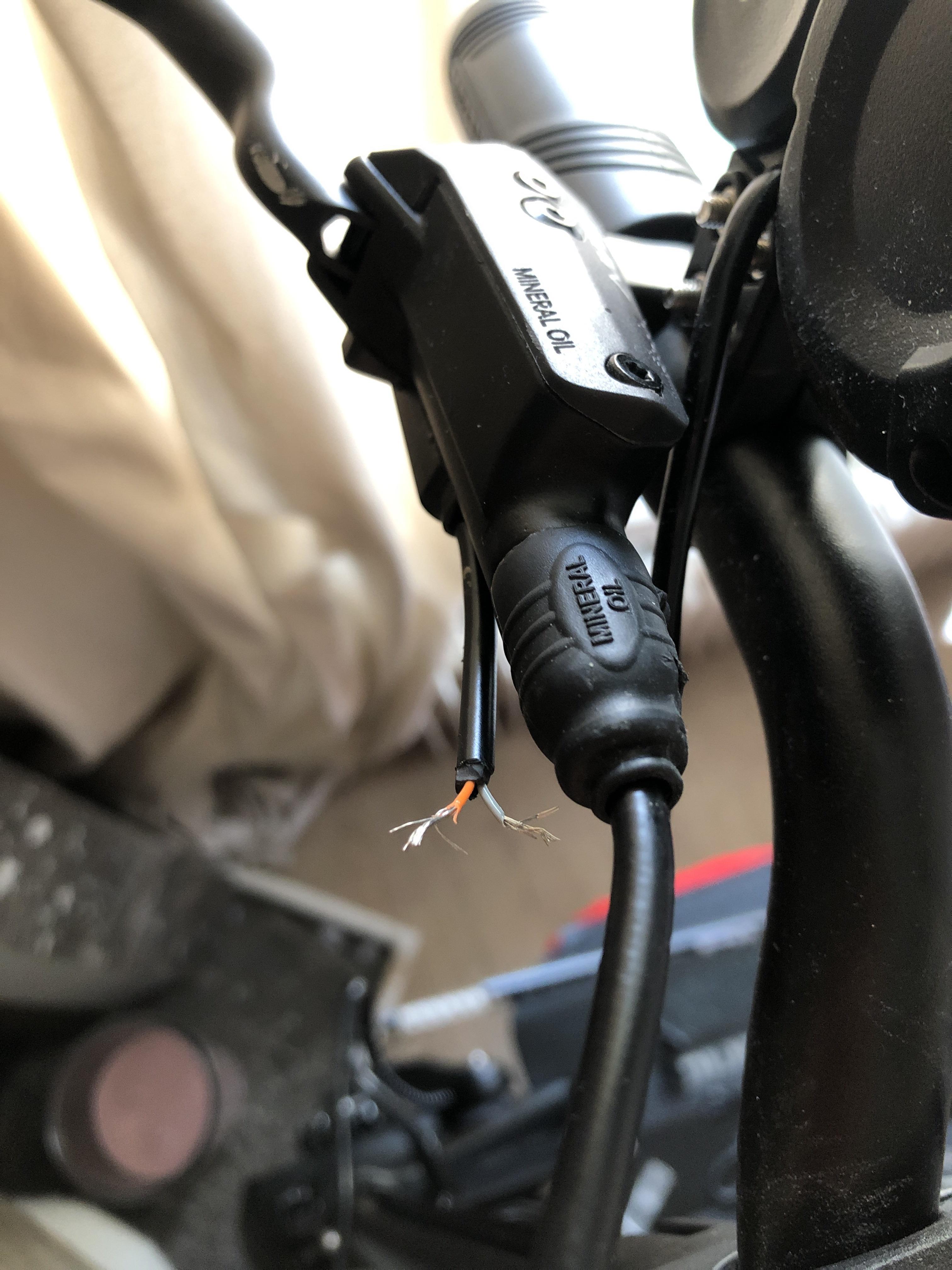

Jordan Hadet Posté(e) le 22 avril 2019 Partager Posté(e) le 22 avril 2019 Salut à tous l’équipe je viens d’aquerir Une thunder d’occasion elle fonctionne correctement (pour l’instant lol) enfaite il y a un pti truc qui me dérange, quand je freine les leds font bien le taf en mode feu stop mais ya aussi les warning qui s’enclenche en sachant que j’ai le contact du frein (brin orange et blanc) qui sont sectionnés au niveau de la cocotte du frein. Et si je les colles entre eux le soucis est toujours présent avez vous des idées ou tchequé l’eventuel Defaut car tout fonctionne normalement sauf c’est warning qui s’enclenche en même temps merci de vos réponses les gars Citer Lien vers le commentaire https://www.espritroue.fr/topic/7276-coupure-acc%C3%A9l%C3%A9ration-sur-dualtron-thunder/page/6/#findComment-184808 Partager sur d’autres sites More sharing options...
