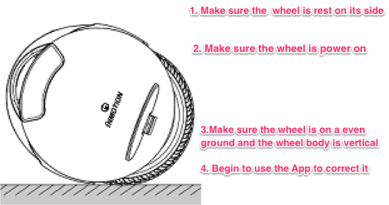

PS : pour @Frank, l'inclinaison de la roue n'a aucune incidence, elle est nécessaire pour des procédures de rééquilibrage. J'ai tout fait avec la roue en vertical.
