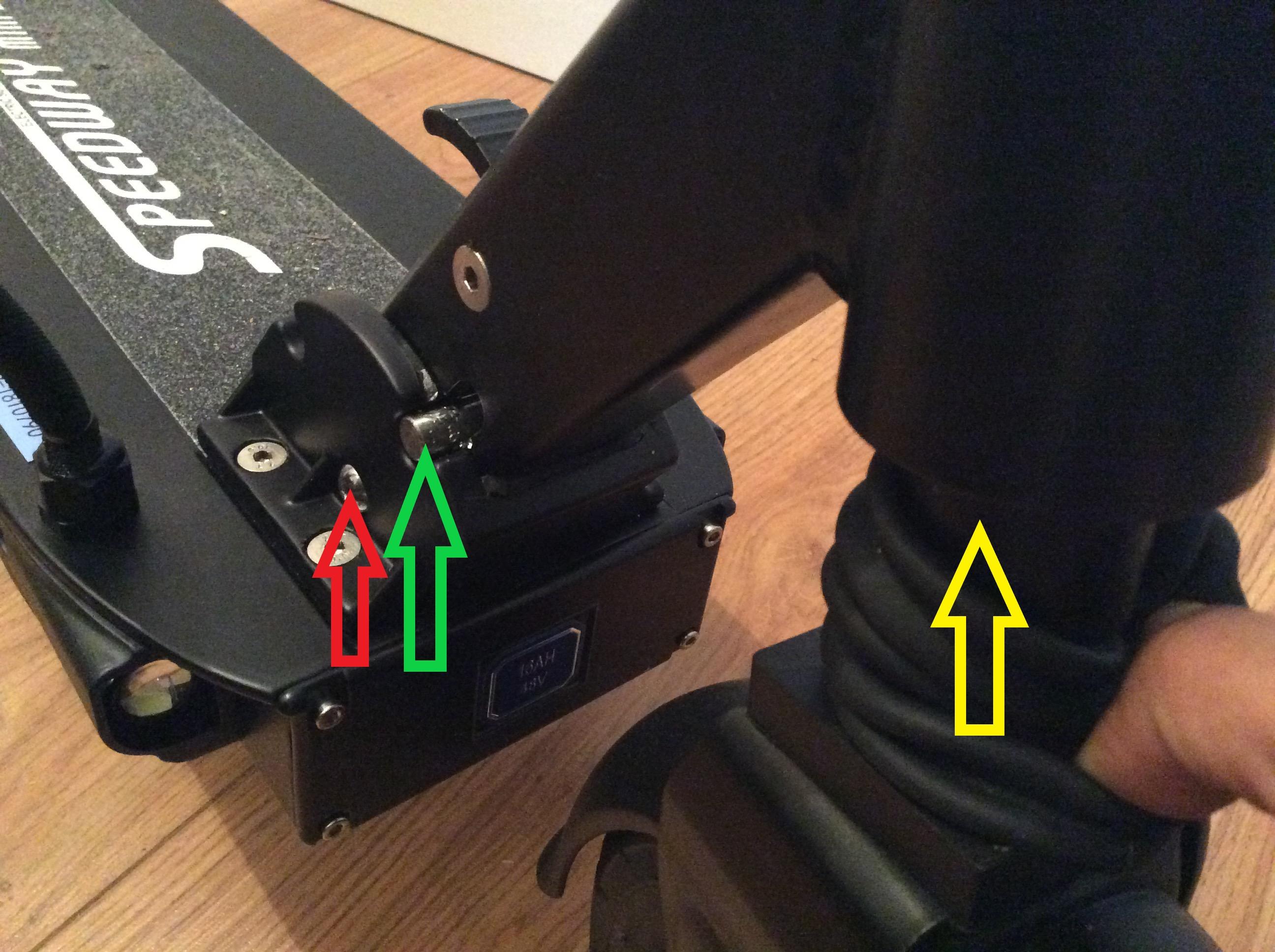

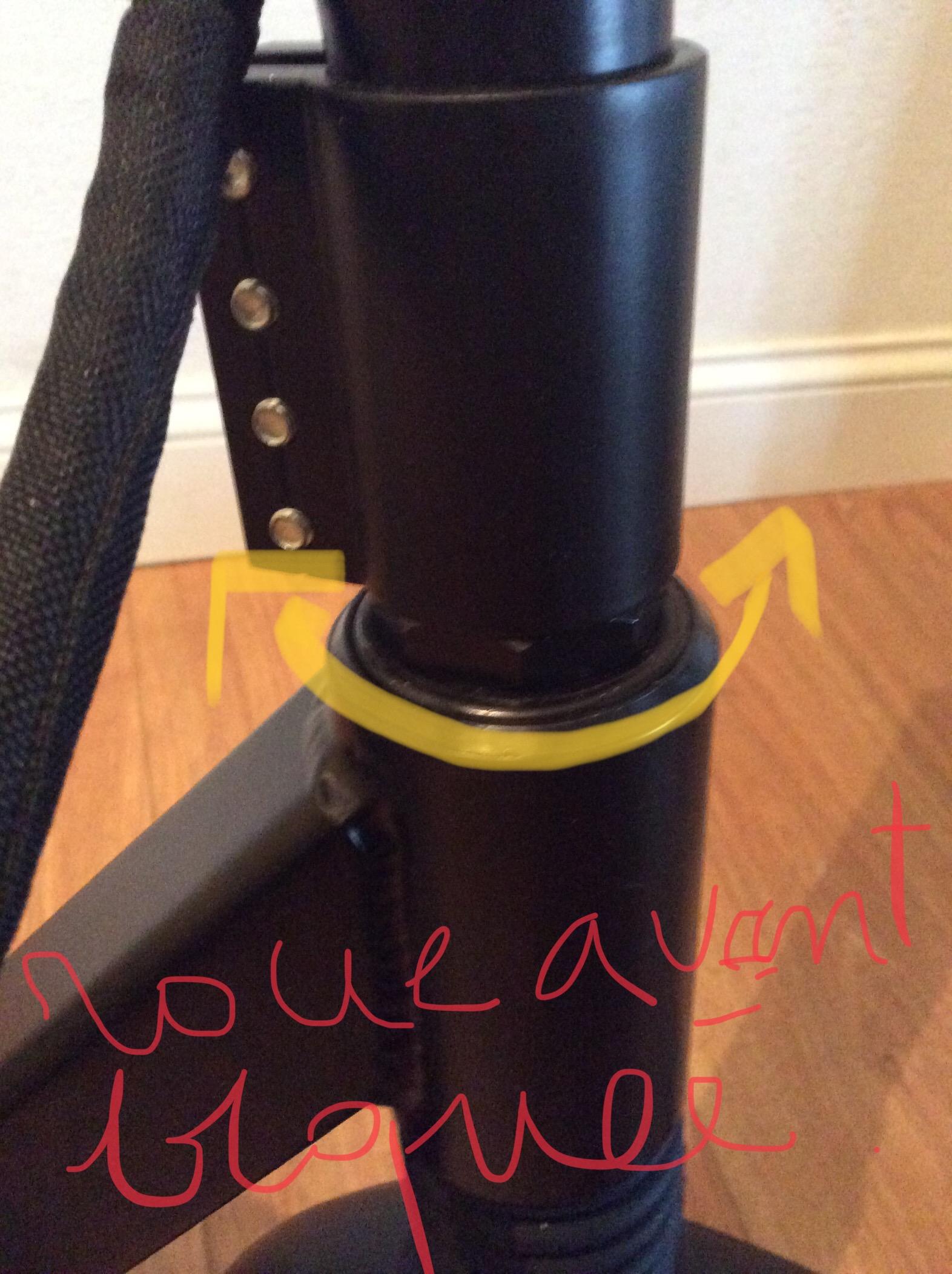

Wasabi Posté(e) le 13 décembre 2018 Auteur Partager Posté(e) le 13 décembre 2018 Bonjour Choco merci de ta réponse!mais comme je disais sur la super il n y a pas deux grands écrous! Et j ai tout bien resserer! j ai fait deux expériences 1. J’ai bloqué la roue avant constat:léger jeu de la colonne ,petit mouvement rotatif .operation en tenant le guidon et j ai tourné de’ gauche à droite.(jaune ) 2. En saississant la partie verte ,j ai refait la meme opération pour voir (sans le guidon donc) je sais que vous comprenez mais j aime bien être précise ? le jeu est moindre ,voir nul (du moins’ il me semble) Citer Lien vers le commentaire Partager sur d’autres sites More sharing options...

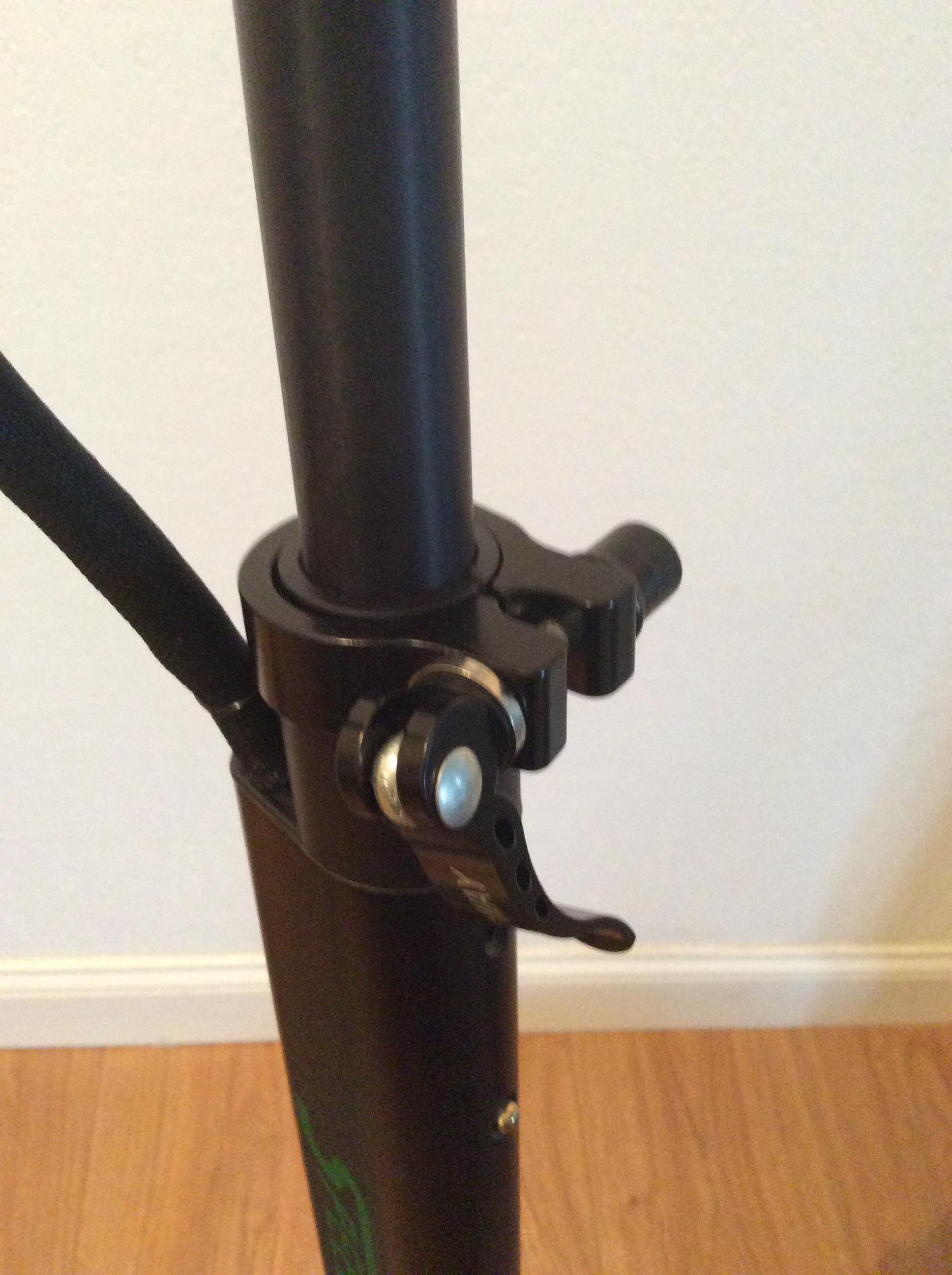

S3RG3I Posté(e) le 13 décembre 2018 Partager Posté(e) le 13 décembre 2018 Il y a 4 heures, Wasabi a dit : Bonjour Choco merci de ta réponse!mais comme je disais sur la super il n y a pas deux grands écrous! Et j ai tout bien resserer! j ai fait deux expériences 1. J’ai bloqué la roue avant constat:léger jeu de la colonne ,petit mouvement rotatif .operation en tenant le guidon et j ai tourné de’ gauche à droite.(jaune ) 2. En saississant la partie verte ,j ai refait la meme opération pour voir (sans le guidon donc) je sais que vous comprenez mais j aime bien être précise ? le jeu est moindre ,voir nul (du moins’ il me semble) Salut @Wasabi Quand tu as resserré l'écrou (flèche jaune) as-tu desserré le collier (flèche verte)? Citer Lien vers le commentaire Partager sur d’autres sites More sharing options...
Wasabi Posté(e) le 13 décembre 2018 Auteur Partager Posté(e) le 13 décembre 2018 Hey!bonsoir à toi!oui c stp exact j ai pris la précaution de desserrer la partie verte avant de faire la suite ? elle est toute neuve cela m effrayes un peu ... Citer Lien vers le commentaire Partager sur d’autres sites More sharing options...
S3RG3I Posté(e) le 14 décembre 2018 Partager Posté(e) le 14 décembre 2018 flèche rouge: veiller que cet axe soit bien serré. flèche verte: les plots doivent bien descendre. si ce n'est pas le cas un peu de graisse de lithium peut aider une petite photo du dessous de la flèche jaune pourrait aider. Citer Lien vers le commentaire Partager sur d’autres sites More sharing options...
Wasabi Posté(e) le 14 décembre 2018 Auteur Partager Posté(e) le 14 décembre 2018 Coucou bonsoir sergi!en effet bien vu les petits plots ne sont pas totalement bien descendu....le ruban sur ces nouvelles ‘’SUPER’ est très épais ...merci pour le conseil pour la graisse!cependant le jeu n est pas d en avant en arrière comme la plupart des cas cités dans’ le forum ....c est lorsque je tourne légèrement le guidon’ de droite à gauche tout en immobilisant la roue avant avec les pieds qu il y a un léger jeu. Le head tube n est donc pas impliqué ... Citer Lien vers le commentaire Partager sur d’autres sites More sharing options...

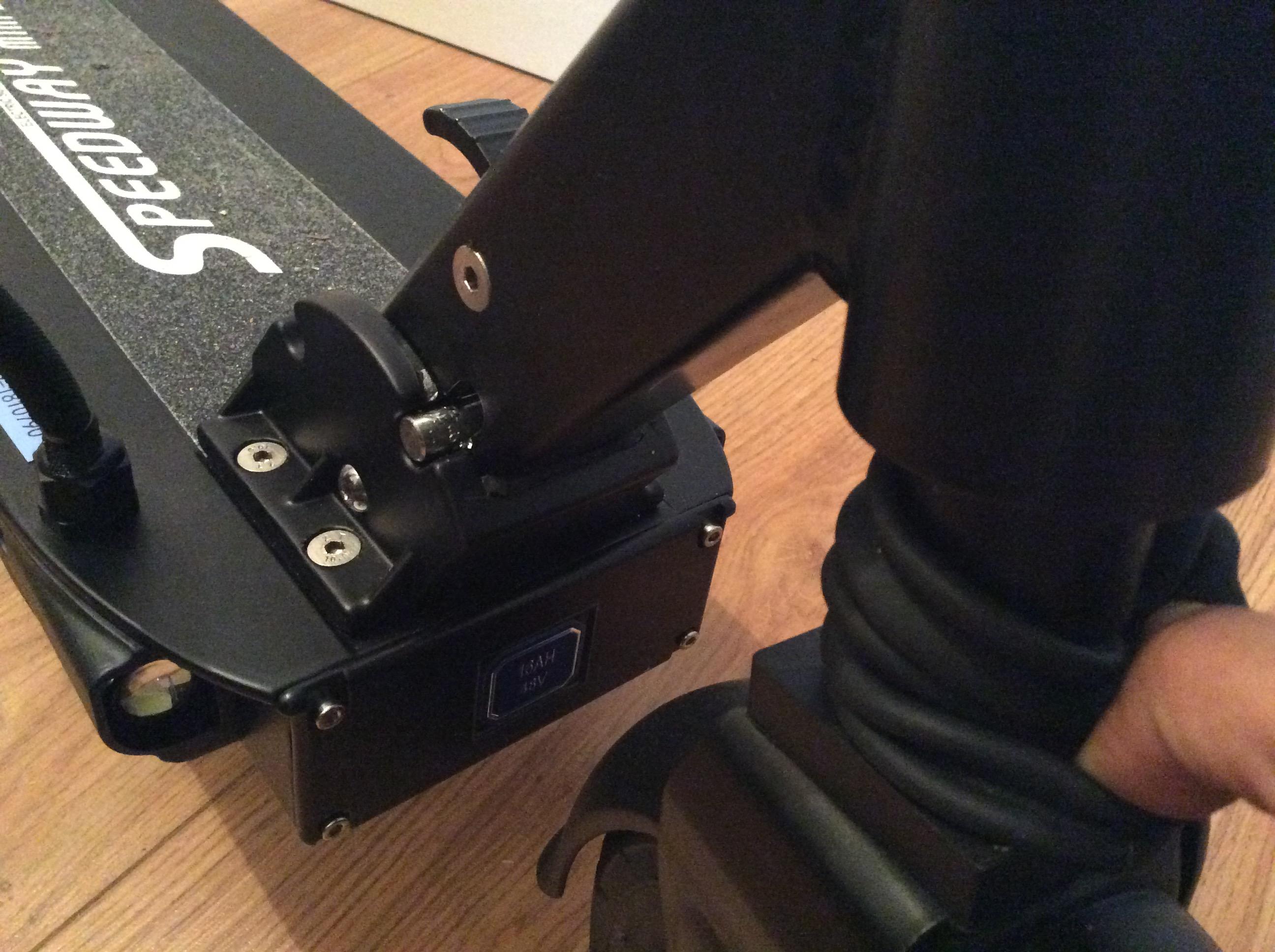

S3RG3I Posté(e) le 15 décembre 2018 Partager Posté(e) le 15 décembre 2018 Ok c'est beaucoup plus clair avec la vidéo! As-tu un boulon de type M5 45mm, au dessus du collier? (voir photo) Flèche rouge Citer Lien vers le commentaire Partager sur d’autres sites More sharing options...
Wasabi Posté(e) le 15 décembre 2018 Auteur Partager Posté(e) le 15 décembre 2018 Oui sergi !j ai ce boulon !que d ailleurs...j ai resserer également ? Citer Lien vers le commentaire Partager sur d’autres sites More sharing options...
