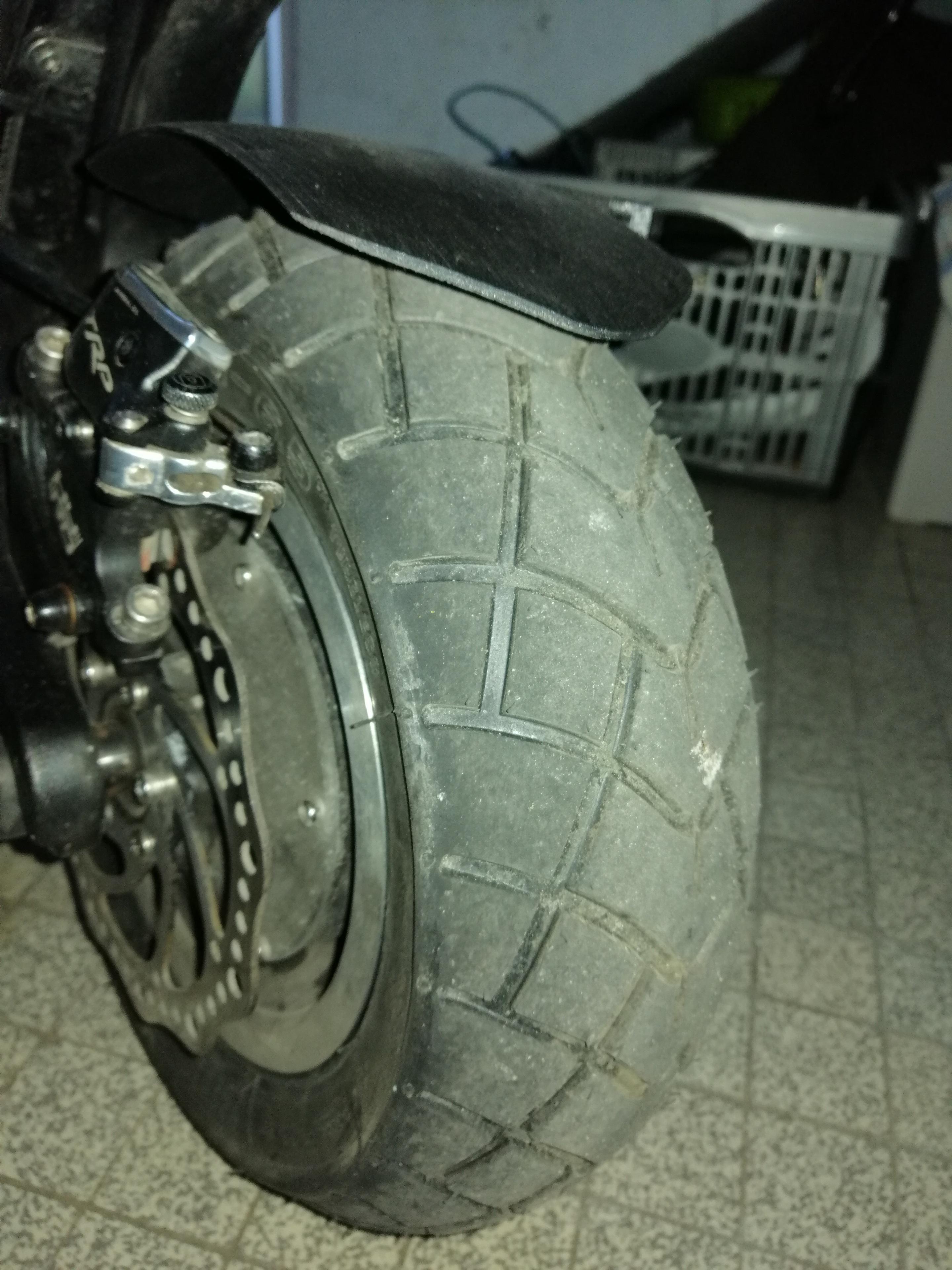

nikopolal Posté(e) le 16 mars 2019 Partager Posté(e) le 16 mars 2019 ca en est ou de ta commande [mention=4133]crockmi le spartiate[/mention] ? cette taille plus grande t'en ai content [mention=4611]nikopolal[/mention] ? c'est passé nikel cote montage ?Très content, franchement pour un usage route c’est top, aucun bruit de roulement, un look plus marqué la taille du pneu y fait, une accroche incomparable. je suis tout à fait satisfait, les conseils de@sonkenn en plus.Pour la tentative d’achat sur le site moi aussi aucun retour, pas de prélèvement de carte également.Avant/Après 1 Citer Lien vers le commentaire Partager sur d’autres sites More sharing options...
