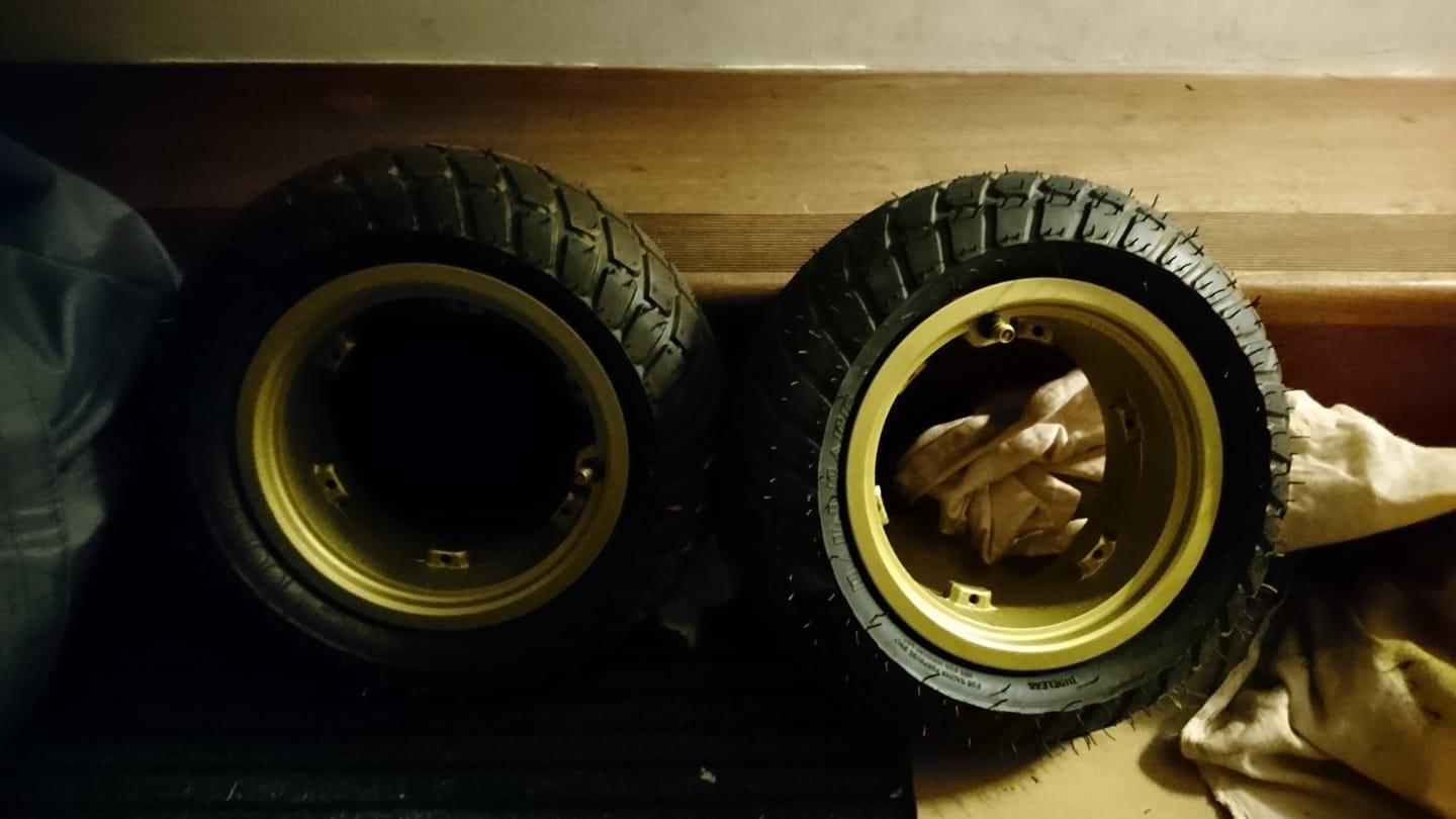

Exo Posté(e) le 15 décembre 2019 Partager Posté(e) le 15 décembre 2019 (modifié) Ils ont aussi la marque du junior pneus très incisifs et directionnels légèrement moins larges mais une tenue de route radical Modifié le 15 décembre 2019 par Exo Citer Lien vers le commentaire Partager sur d’autres sites More sharing options...
is712 Posté(e) le 15 décembre 2019 Partager Posté(e) le 15 décembre 2019 il me faudrait alors des nouvelle chambre a air si je prend du 100 de large ? Citer Lien vers le commentaire Partager sur d’autres sites More sharing options...
Exo Posté(e) le 16 décembre 2019 Partager Posté(e) le 16 décembre 2019 Bonne question , je ne sais pas je suis en tubeless passe un coup de fil à la boutique et demande leur Citer Lien vers le commentaire Partager sur d’autres sites More sharing options...
