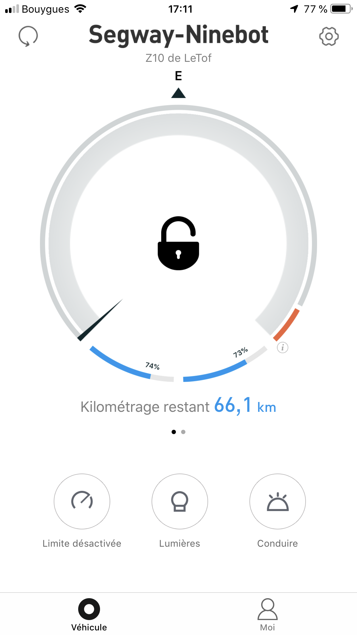

LeTof Posté(e) le 14 décembre 2018 Partager Posté(e) le 14 décembre 2018 (modifié) J'ai lu à plusieurs endroits des gens se plaindre de l'autonomie de la Z10, que ne serait pas du tout celle annoncée. Avant-hier nous avons fait une balade de presque 30km, à allure standard, dans les 25-30km/h le plus souvent, et tout de même quelques pointes de vitesse pour tester, qui m'ont d'ailleurs valu quelques "oscillations" bizarres de la roue que je ne maîtrise pas encore tout à fait... ? (ça va venir, je suis de plus en plus à l'aise dessus...) Au retour de la balade, je constate encore 74% et 73% dans les batteries avec un kilométrage restant annoncé à 66,1km. Alors certes vu que la chute d'autonomie n'est pas linéaire et qu'au final on ne sera pas aux 90km annoncés, de mon côté je n'ai vraiment pas à me plaindre... D'autant plus qu'il gèle en ce moment, et donc que les batteries sont un peu moins performantes que lorsqu'il fait chaud... Donc personnellement je suis super satisfait ! ? Modifié le 14 décembre 2018 par Les2pom 2 1 Citer Lien vers le commentaire https://www.espritroue.fr/topic/7329-autonomie-ninebot-one-z10/ Partager sur d’autres sites More sharing options...
