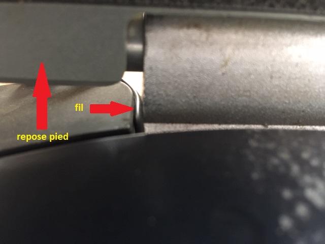

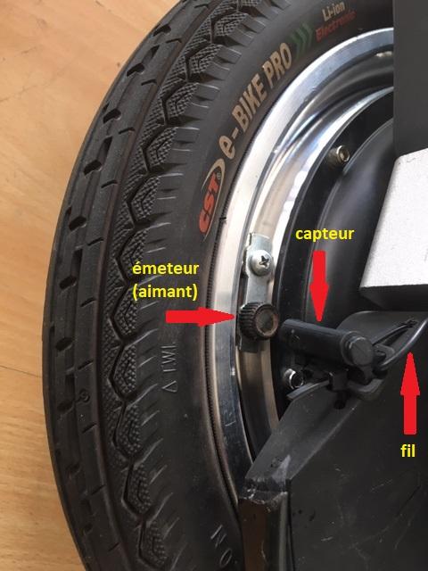

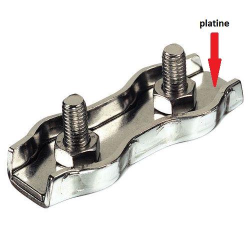

SUD LOISIRS Posté(e) le 15 décembre 2018 Partager Posté(e) le 15 décembre 2018 Bonjour comme prévu quelque photos de mon installation de compteur avec fil,car après avoir essayé le sans fil et pas de vitesse et autres données lors de l'allumage de ma roue,je me suis rabattu vers un sans fil ,mais il fallait encore en trouvé un qui accepte des roues de 14 pouces,(la plupart c'est à partir de 16 pouces)celui ci peux même accepter bien plus petit encore,car ont peut faire entré des donné à partir de 0000 mm et jusqu'à 3999 voici ma roue avec la platine et l'aimant (émeteur),le capteur est positionné sous le carter,pour la platine j'ai acheter un serre câble en inox ,la platine du serre câble passe juste dans le creux de la jante,un petit trou avec une visse auto-foreuse ( pas besoin de troué de part en part )puis une visse en inox pour tenir la platine et l'éméteur (aimant) rentre bien dans le trou pil poil,à la suite j'ai demonté le carter coté gauche pour faire passé le fil à l'intérieur de façon la plus esthétique possible,remarqué que le fil je l'ai fait passé entre le repose pied et le support,puis il ressort coté gauche en haut du carter ,à la suite mise en place du compteur,voilà en souhaitant que cela inspire des personnes qui souhaite en mettre un pour plus de précision, Citer Lien vers le commentaire Partager sur d’autres sites More sharing options...

lzc17 Posté(e) le 16 décembre 2018 Partager Posté(e) le 16 décembre 2018 Travail propre, ? Mais est ce qu'il n'y a pas un risque de déséquilibre de la roue avec le poids de l'émetteur et de la platine ? Je pense que ce sujet n'est pas dans la bonne rubrique ? Citer Lien vers le commentaire Partager sur d’autres sites More sharing options...
