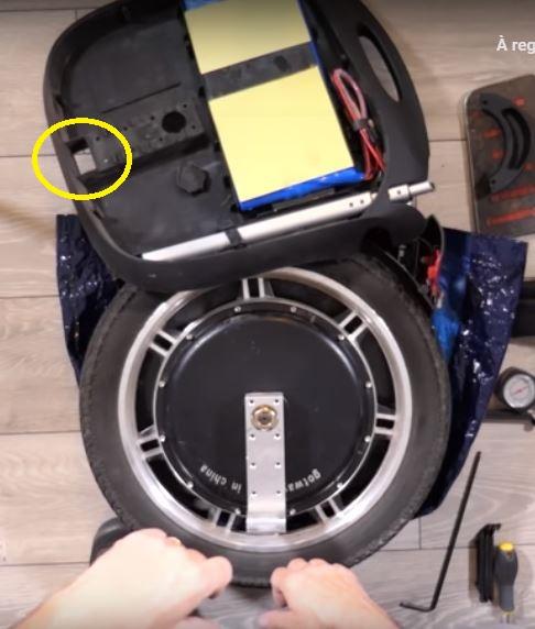

Pyperpote Posté(e) le 19 décembre 2018 Partager Posté(e) le 19 décembre 2018 Bonjour, Mon expérience sur une MSuper 3+, 7 mois pour 2000 kms. Pneu ok bien que je le trouve déjà bien attaqué. Crevaison, trois dans la même journée lors de ma rando de 15 jours sur la Loire en Vélo. Crevaison causée par un minuscule bout de verre que je n'arrivais pas à détecter. Grosse pression sur le premier démontage, résultat 2h démontage / remplacement chambre / remontage. Comme c'était une première fois, j'ai démonté plus qu'il ne fallait. Second démontage 1h30, troisième 1h (en démontant les mêmes choses).. Depuis je me suis amélioré, je démonte beaucoup moins de choses. A présent, j'estime à 30 minutes un démontage / remplacement chambre / remontage sur cette roue. Récemment, j'ai fais une petite vidéo sur le sujet. Si ça peut aider... A+ Pyperpote 2 1 2 Citer Lien vers le commentaire https://www.espritroue.fr/topic/7352-dur%C3%A9e-de-vie-pneumatiques-gotway/#findComment-159132 Partager sur d’autres sites More sharing options...
Techos78 Posté(e) le 19 décembre 2018 Partager Posté(e) le 19 décembre 2018 Vidéo vraiment excellente @Pyperpote , j'apprécie beaucoup ton style décontracté et efficace. Sur le plan technique, là, il faut admettre que la MS3 ce n'est pas de la tarte. Contrairement à beaucoup de roues, il n'est pas possible de faire coulisser la roue sans séparer les coques internes, à cause du porte-pédale encastré (trou entouré en jaune) : Séparer les demi-coques internes a un inconvénient : l'étanchéité du plan de joint n'est pas parfaite (pas de mastic silicone...). Pour la MS3 il n'y a pas trop de problème, la feuillure d'encastrement est continue car les demi-coques sont différentes, alors que pour une roue symétrique il y a une jonction due au retournement. De plus, il n'y a pas (trop) d'éléments critiques au dessus de la roue, on peut admettre un peu de merdasse à l'intérieur de la poignée... Cela n'a pas (encore) été confirmé mais je pense que pour la Tesla il n'est pas nécessaire de séparer les demi-coque qui sont probablement jointoyées soigneusement à cause de la carte mère juste au-dessus. Donc, on glisse la roue vers le bas en faisant gaffe à ne pas abîmer le fil, et on a toute la roue en main ce qui est nettement plus facile. 1 Citer Lien vers le commentaire https://www.espritroue.fr/topic/7352-dur%C3%A9e-de-vie-pneumatiques-gotway/#findComment-159148 Partager sur d’autres sites More sharing options...
Romano Posté(e) le 19 décembre 2018 Partager Posté(e) le 19 décembre 2018 Il y a 9 heures, Techos78 a dit : Cela n'a pas (encore) été confirmé mais je pense que pour la Tesla il n'est pas nécessaire de séparer les demi-coque qui sont probablement jointoyées soigneusement à cause de la carte mère juste au-dessus. Je n'ai pas réussi à sortir la chambre à air en faisant glisser le pneu, j'ai du séparer les demi-coque pour la "rustiner" . Mais je ne suis pas un as du bricolage, peut être que d'autres ont réussi. Le porte pédale n'est pas encastré sur la tesla, mais je n'ai pas réussi à déclipser le morceau qui entour le dessous du porte pédale, il était beaucoup plus simple de la décabler et de l'ouvrir. la première fois, j'ai du mettre 1h pour l'ouvrir et la refermer entièrement. Aujourd'hui, en sachant ce qu'il est inutile d'enlever et en ayant le bon pattern, la roue s'ouvre en 5 minutes (par contre j'ai galéré à déchausser le pneu, mais c'est une autre histoire...). Finalement, c'est pas plus compliqué qu'un pneu de vélo et plus simple qu'un pneu scooter à changer. Pour en revenir au sujet initial, j'ai eu une crevaison sur 2500km (*%#@$ de casseau verre :)) , vu le bon état général du pneu, j'estime le changer entre 6000 et 7000 km, a voir dans le temps car j'aime rouler sous gonfler au vu de la stabilité que ça apporte à haute vitesse et je suppose que ça l'use plus vite. Difficile de noter en ayant cette unique roue comme référence... par contre chez moi les pads se décollaient déjà donc ça na pas été un problème et je n'ai pas vu de joint d’étanchéité, tout est maintenu par des vis, le seul "joint" que j'ai trouvé, étant un vulgaire scotch à la jonction de la coque entre la carte mère et le pneu. Citer Lien vers le commentaire https://www.espritroue.fr/topic/7352-dur%C3%A9e-de-vie-pneumatiques-gotway/#findComment-159251 Partager sur d’autres sites More sharing options...
