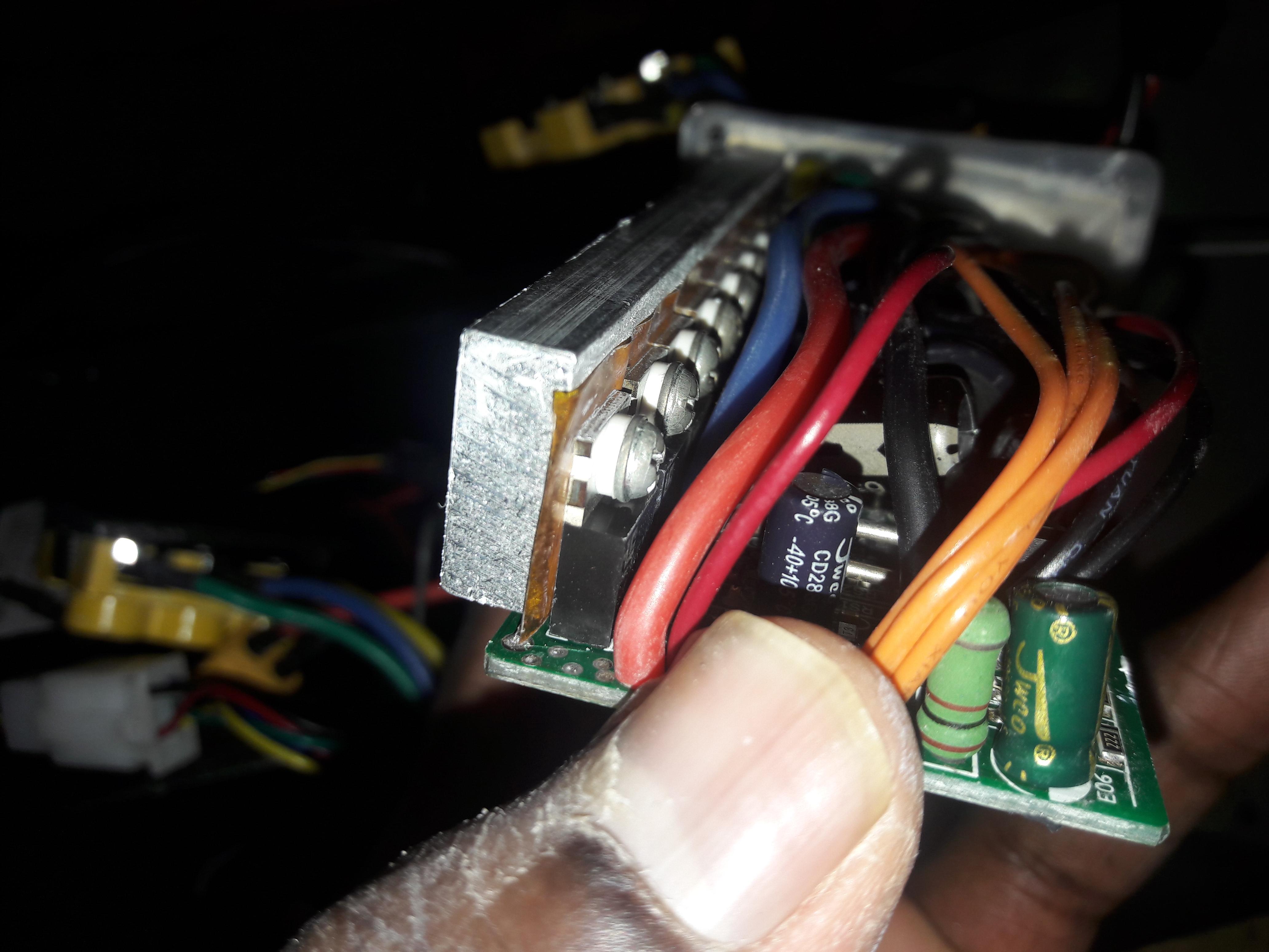

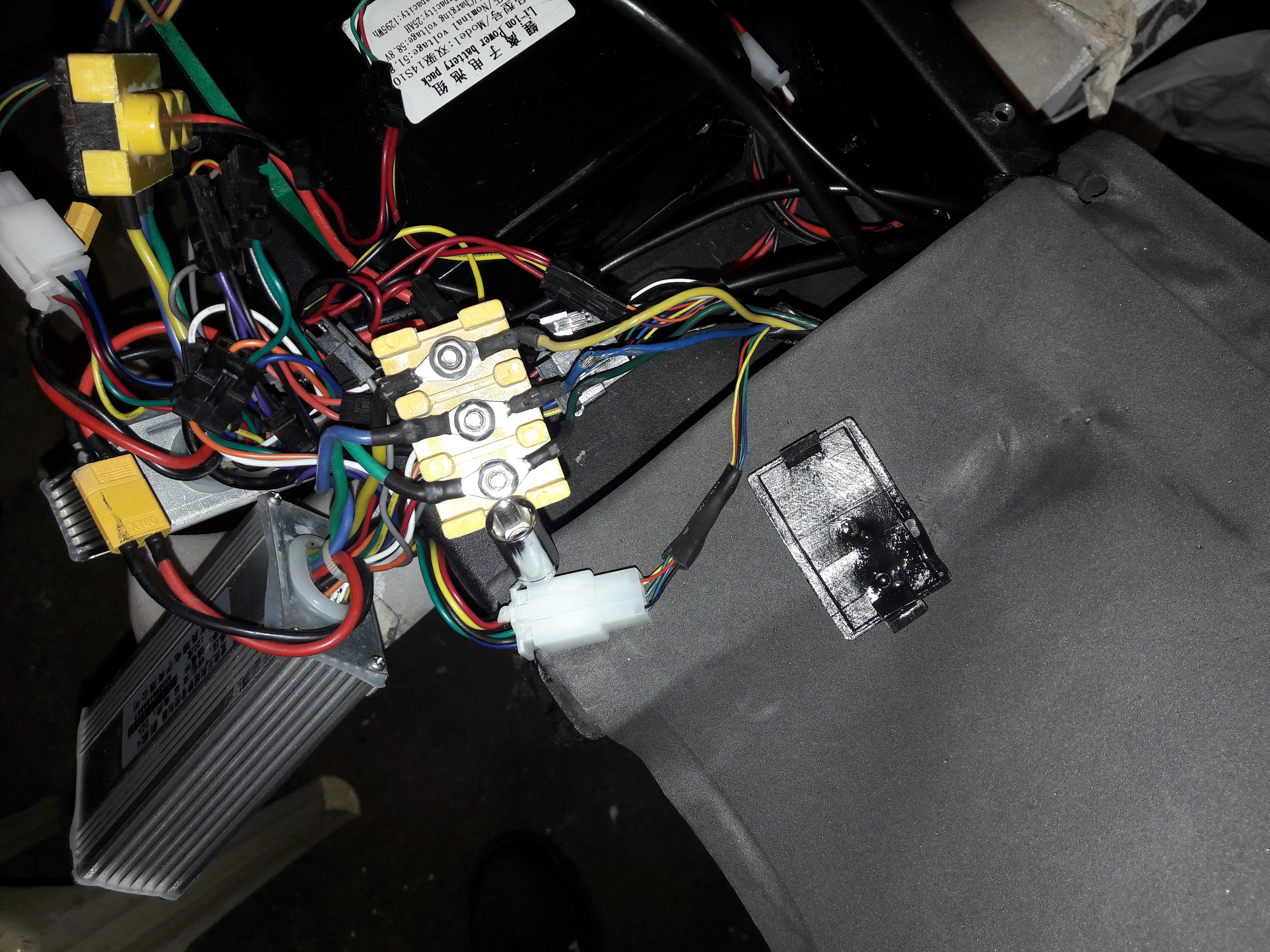

sonitesam Posté(e) le 18 décembre 2018 Auteur Partager Posté(e) le 18 décembre 2018 J'en viens naturellement à vérifier le câblage au niveau des contrôleur et là c'est le drame, je sens une odeur de brulé et je vois les fils cramé au niveau du contrôleur arrière: Citer Lien vers le commentaire Partager sur d’autres sites More sharing options...

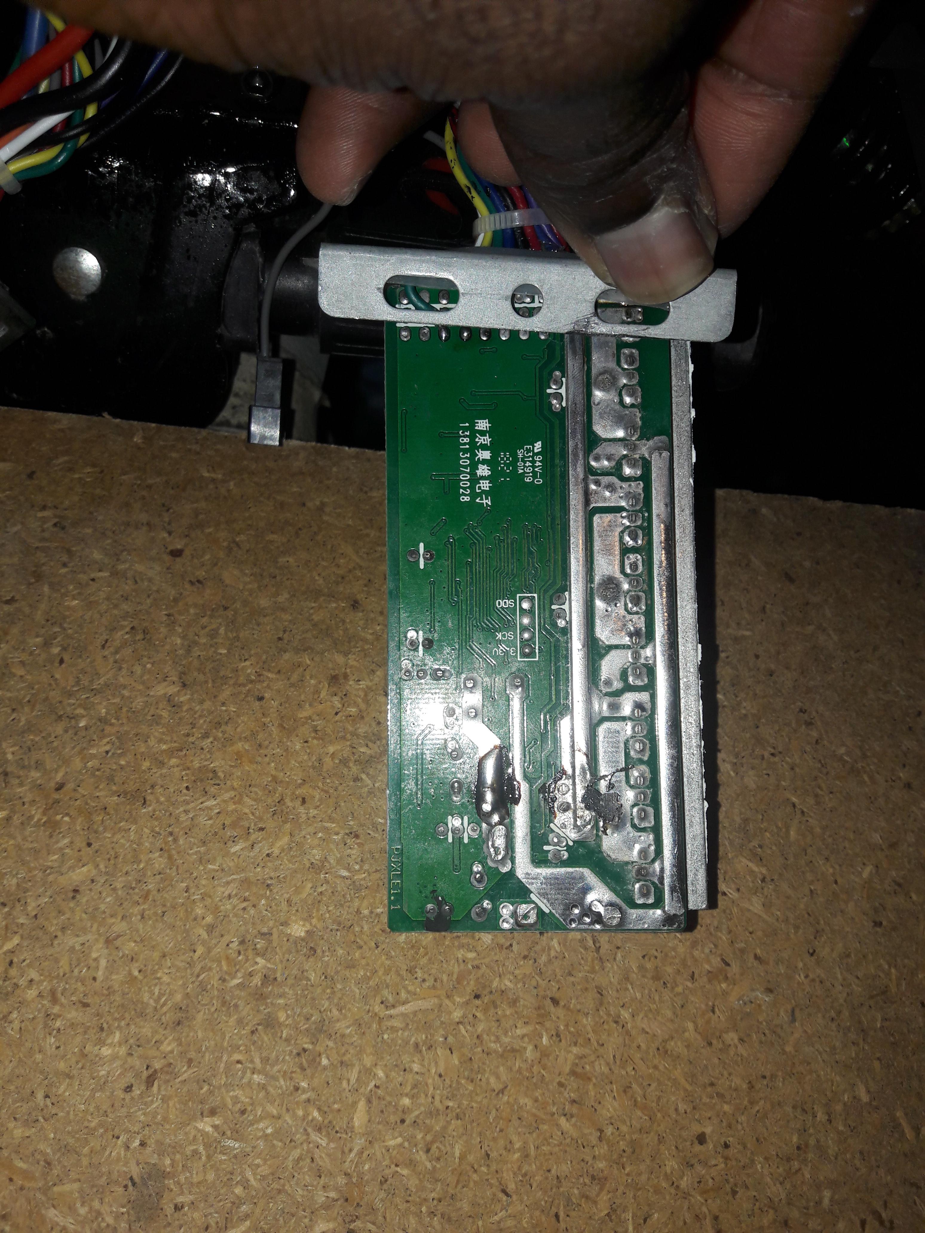

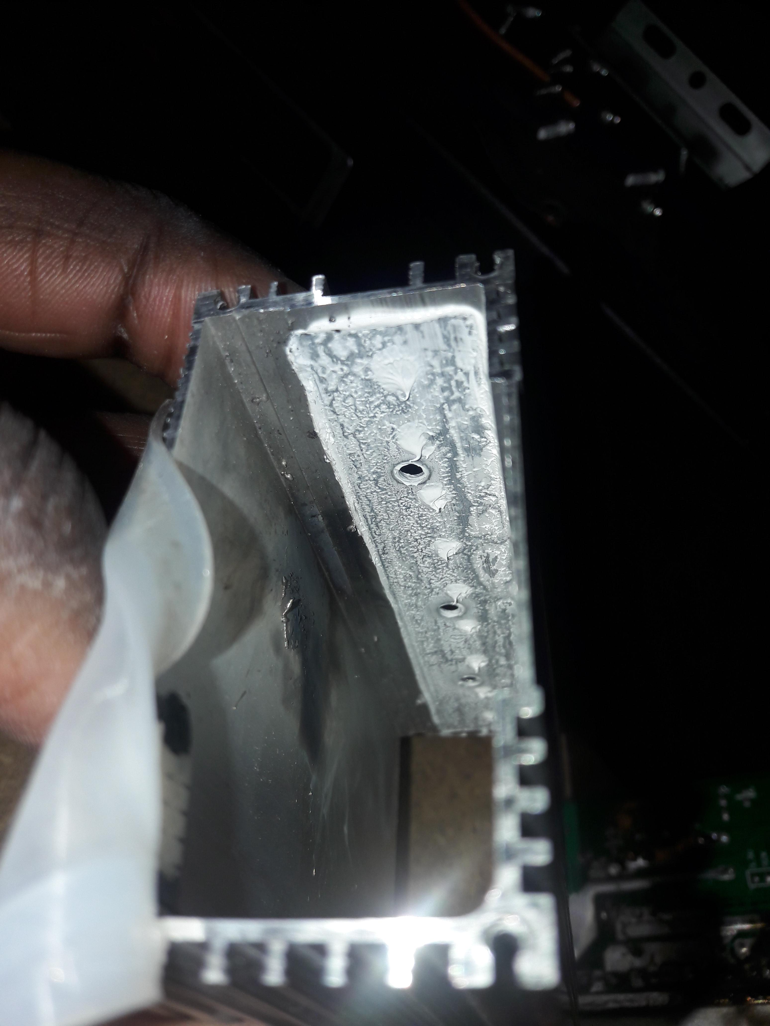

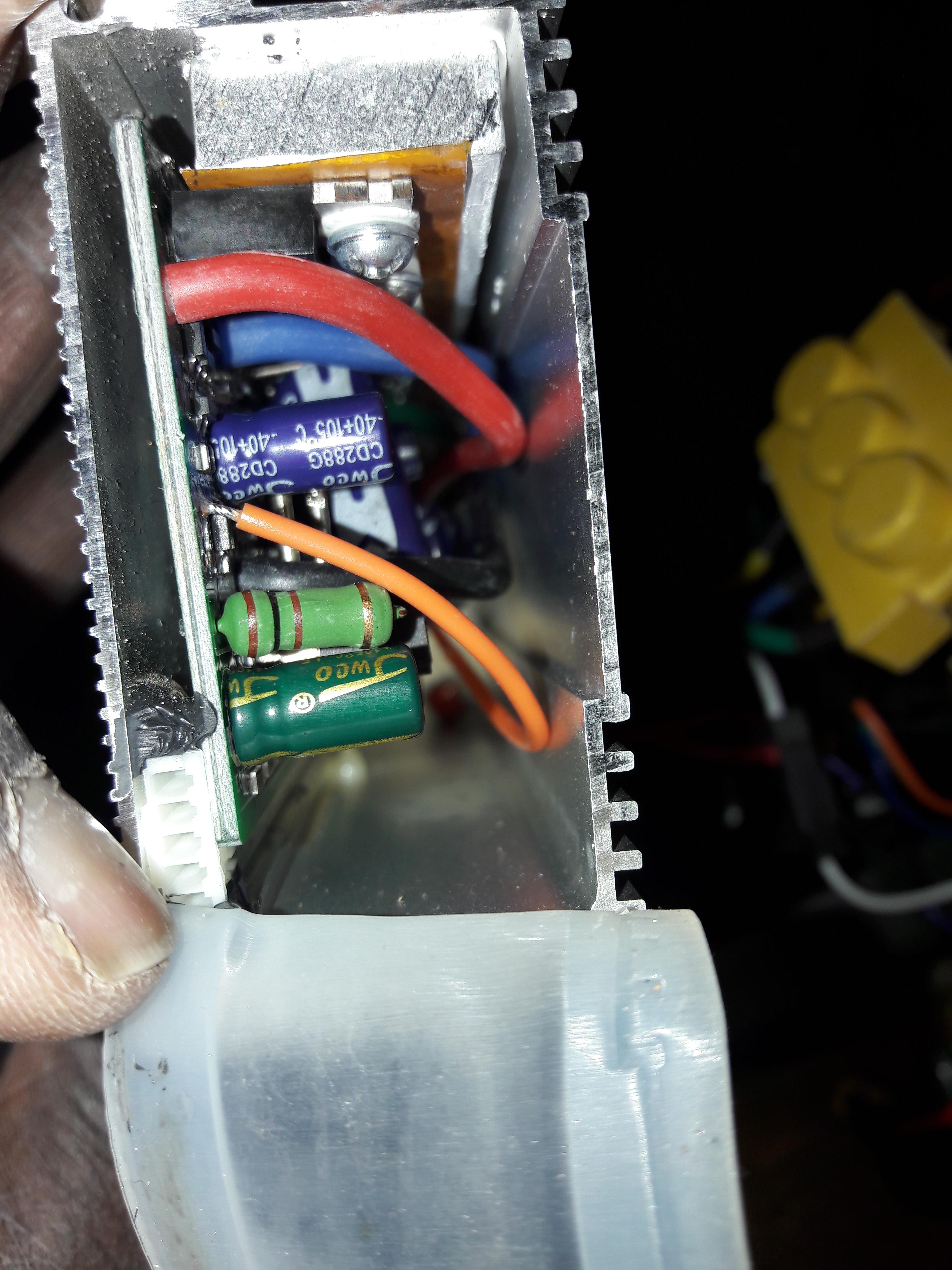

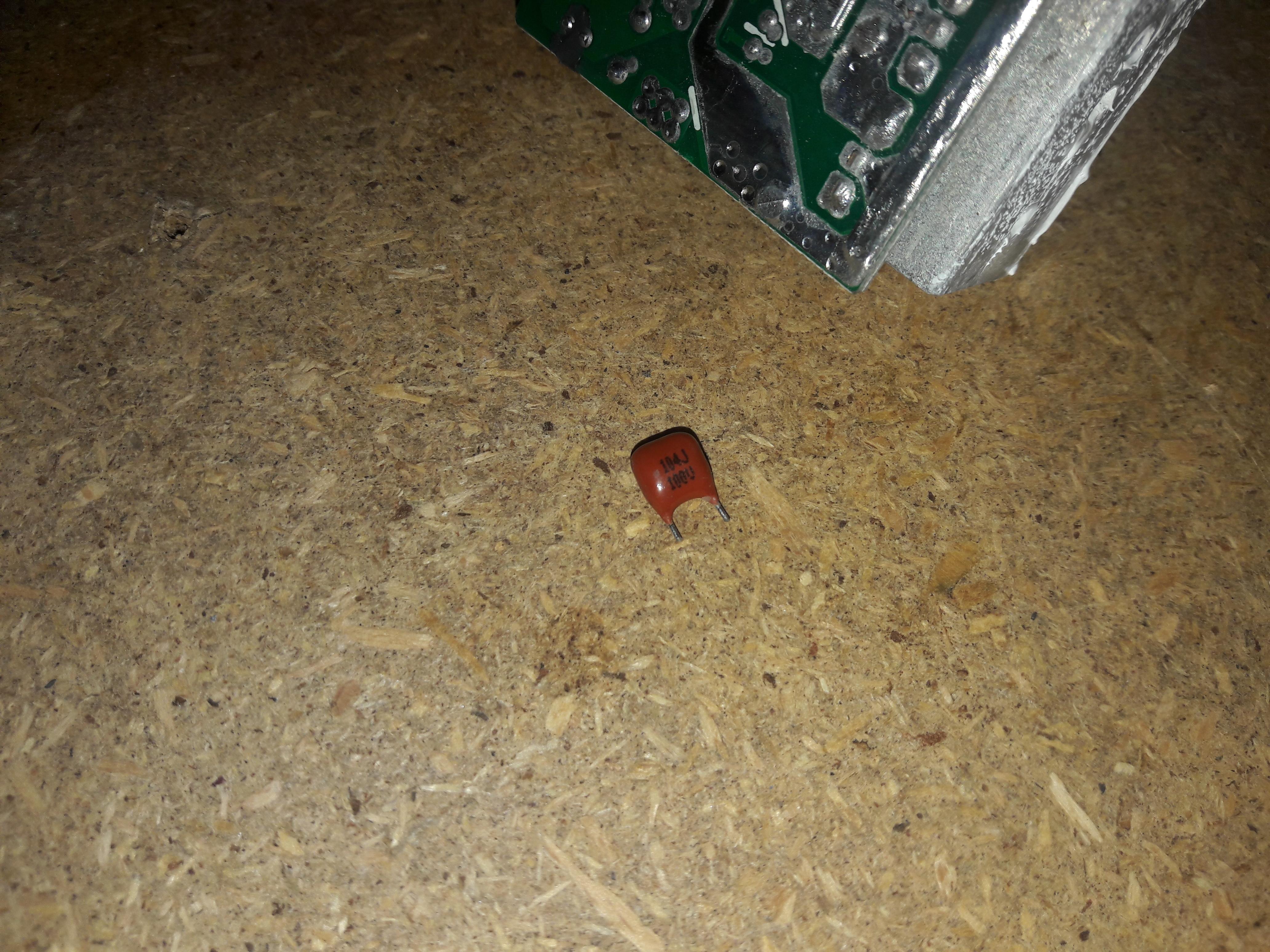

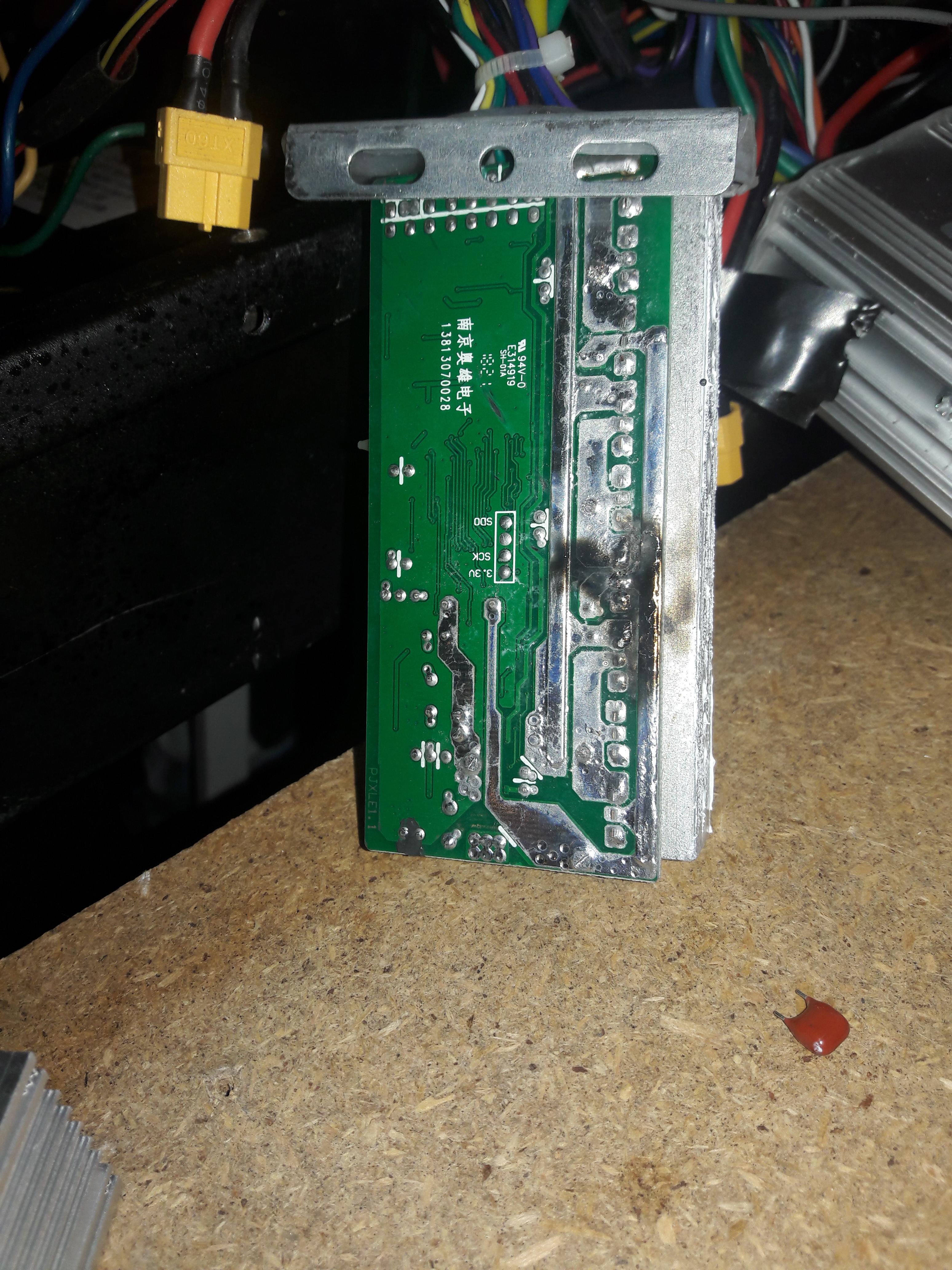

sonitesam Posté(e) le 18 décembre 2018 Auteur Partager Posté(e) le 18 décembre 2018 Puis intrigué par un petit bruit dans le contrôleur avant, je le démonte et un WTF s'échappe de ma bouche. Un composant c'est dessoudé du circuit imprimé il y a même un condensateur qui est gonflé. Et pour finir je vois des trace noire sur le boîtier et le le circuit imprimé. Citer Lien vers le commentaire Partager sur d’autres sites More sharing options...

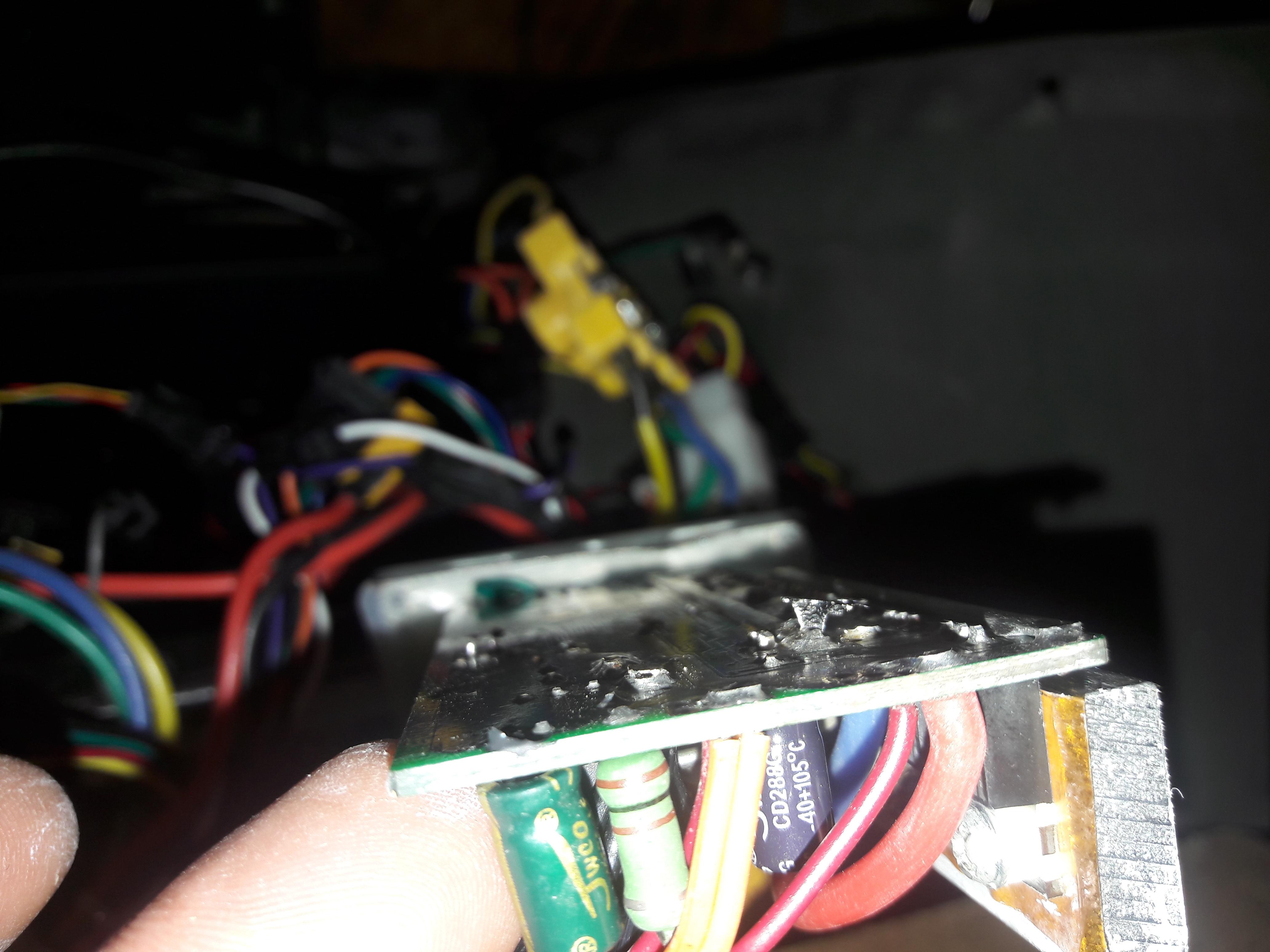

sonitesam Posté(e) le 18 décembre 2018 Auteur Partager Posté(e) le 18 décembre 2018 Et tant que j'y suis je check le contrôleur arrière et c'est sans appel, tus les condo sont mort et à l'arrière du circuit imprimé il y a de l'étain qui semble avoir fondu puis refroidi ??? Citer Lien vers le commentaire Partager sur d’autres sites More sharing options...

Erwanrcx Posté(e) le 18 décembre 2018 Partager Posté(e) le 18 décembre 2018 @sonitesam, pour moi le problème vient de la fixation des platines électroniques dans les boîtiers aluminium. Je pense que l’usine a voulu sur dimensionner les boîtiers pour mieux refroidir les transistors mais la platine électronique est plus petite. Ils ont simplement et négligemment collé une petit connecteur sur un des côtés de la board et avec les vibrations les soudures entrent en contact avec la masse du boîtier aluminium. Ce n’est pas le premier cas que je vois... j’ai déjà signalé le problème à la team de KWK.... Citer Lien vers le commentaire Partager sur d’autres sites More sharing options...

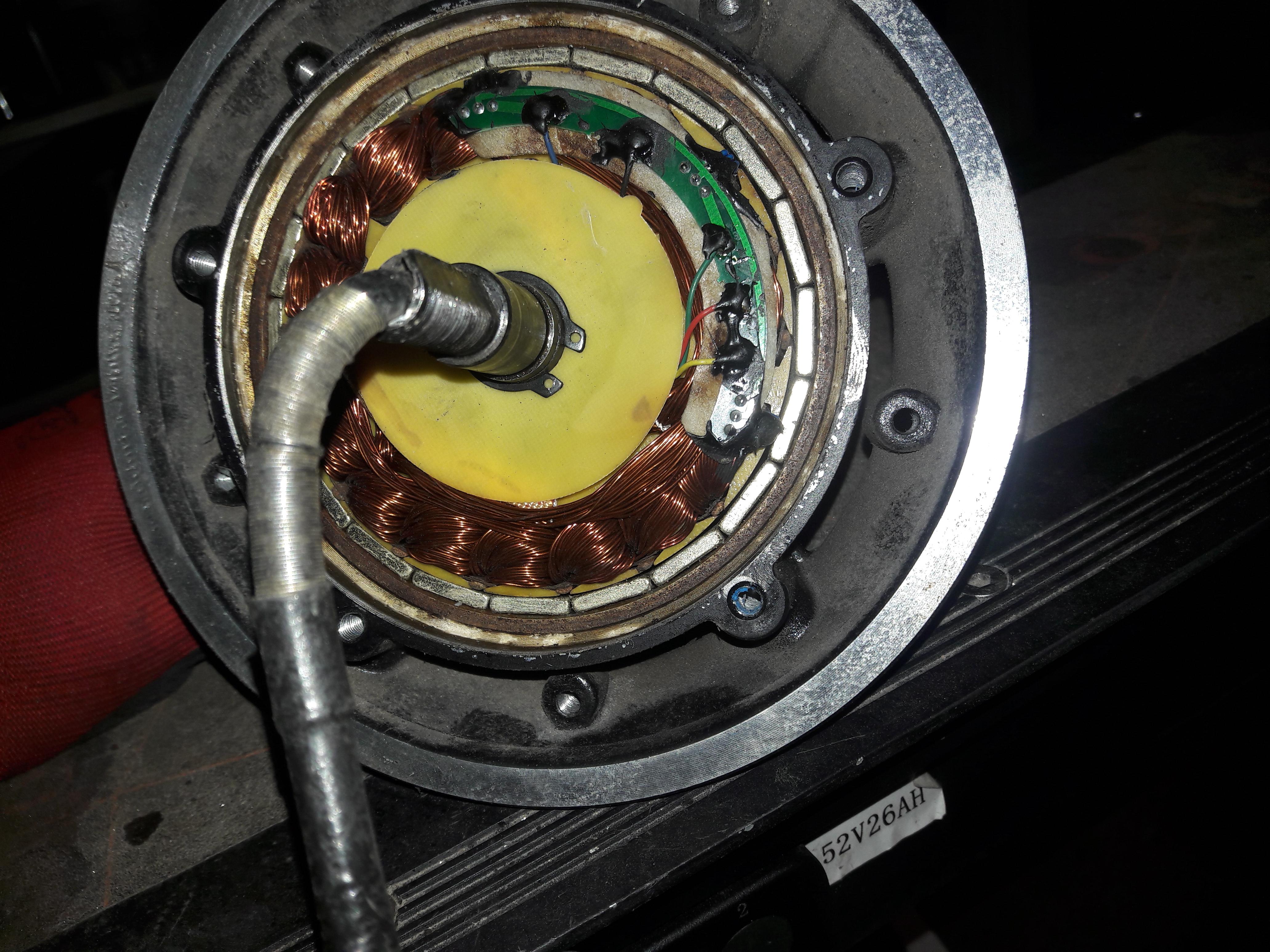

raleigh Posté(e) le 18 décembre 2018 Partager Posté(e) le 18 décembre 2018 Bonsoir à tous je me présente ou plutôt je me représente idem que sonitesam je possède une aqiho double drive 52volts 26 amperes j ai un controller sur deux qui fonctionne par contre aucun signe de brûlure sur les fils pourtant le controller ne fonctionne pas celui du moteur arrière je roule avec un moteur le souci ce que je toujours entrain de rallumer le display qui s éteint à plusieurs reprises je sais pas quoi faire sois commder des nouveaux controller ou cerner cette panne un peu bizarre ??? Citer Lien vers le commentaire Partager sur d’autres sites More sharing options...

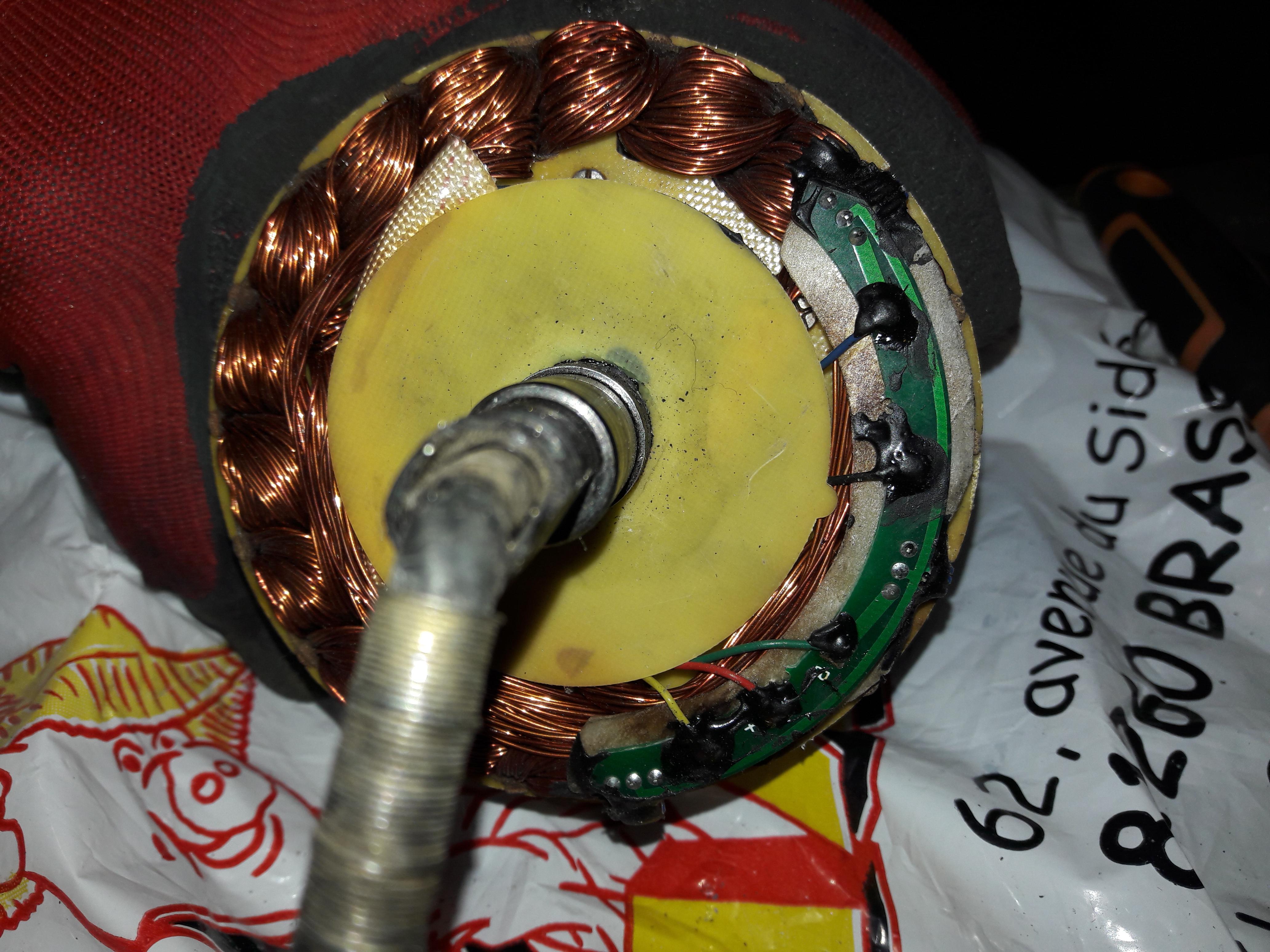

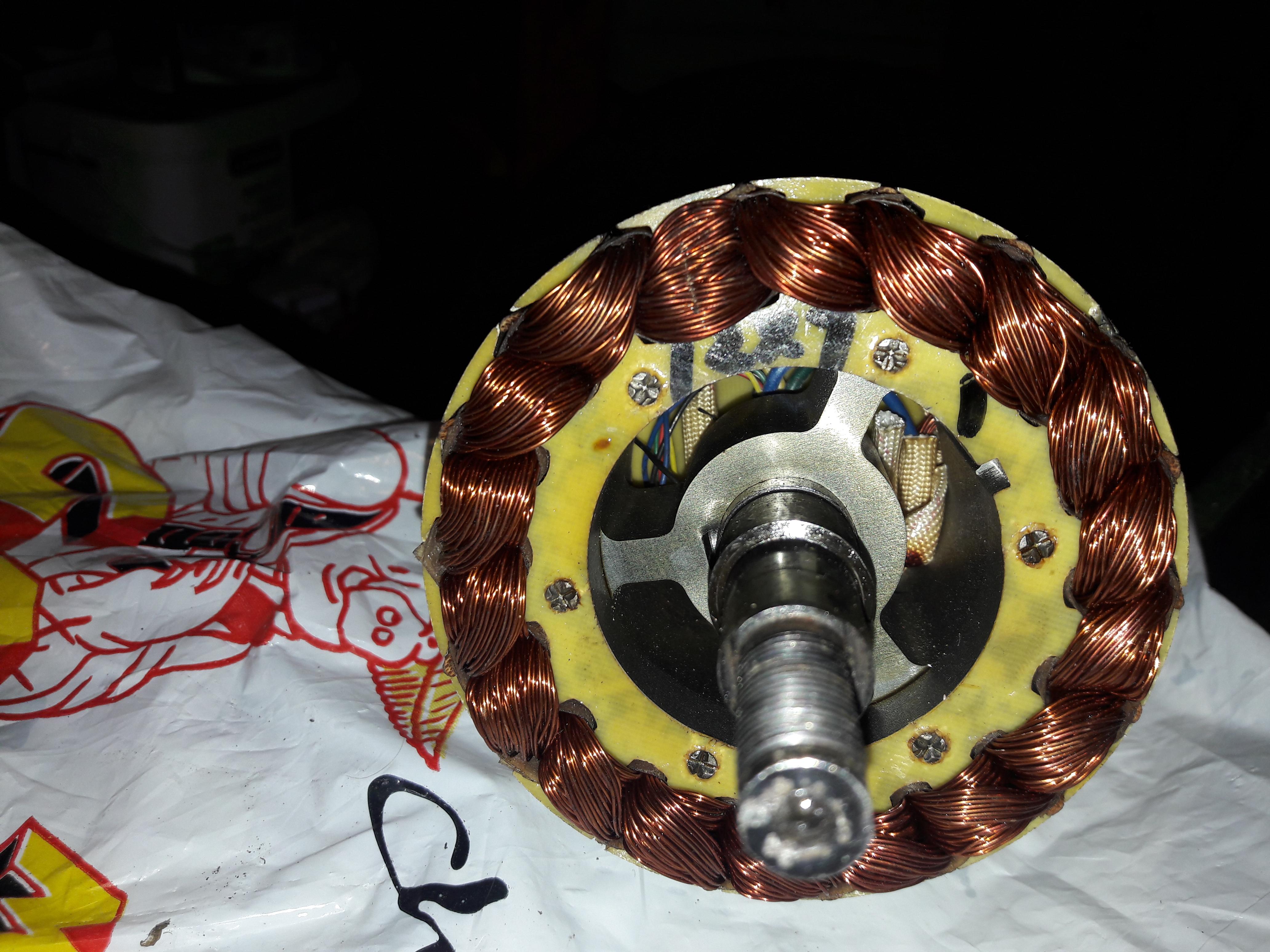

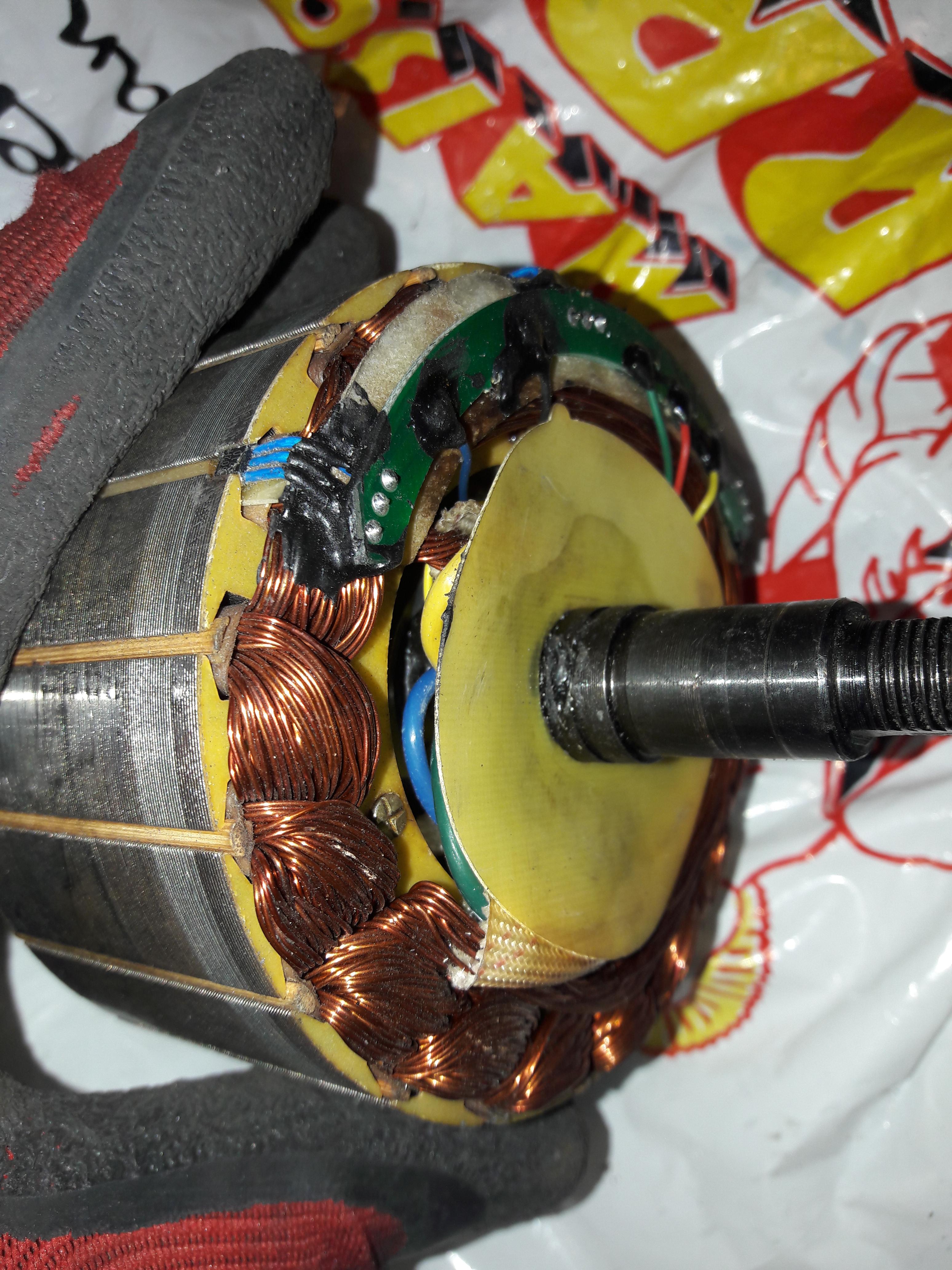

Erwanrcx Posté(e) le 19 décembre 2018 Partager Posté(e) le 19 décembre 2018 Il n’y a rien de bizarre, en cas de disfonctionnement du contrôleur arrière, c’est normal que la trottinette s’éteignent. Il faut contrôler l’intégrité du câble moteur, éventuellement tester en inversant les câbles du moteur : puissance et effets hall —> moteur avant / moteur arrière Si le lcd n’affiche pas de vitesse et reste à Zéro, c’est normal qu’il se mette en veille au bout d’env 2 minutes. Contrairement aux moteurs Minimotors, les moteurs d’Ubgo possèdent un système De capteurs intégrés (effets hall) dans le moteur (voir les photos ci-dessus dans le post) pour lire la vitesse. A chaque passage devant un aimant du stator, il devient passant, ce qui génère une fréquence qui, en fonction du paramétrage de nombre de pôles du moteur permet de calculer la vitesse de l’engin ( via la combinaison des paramètres P0 et P2) Citer Lien vers le commentaire Partager sur d’autres sites More sharing options...

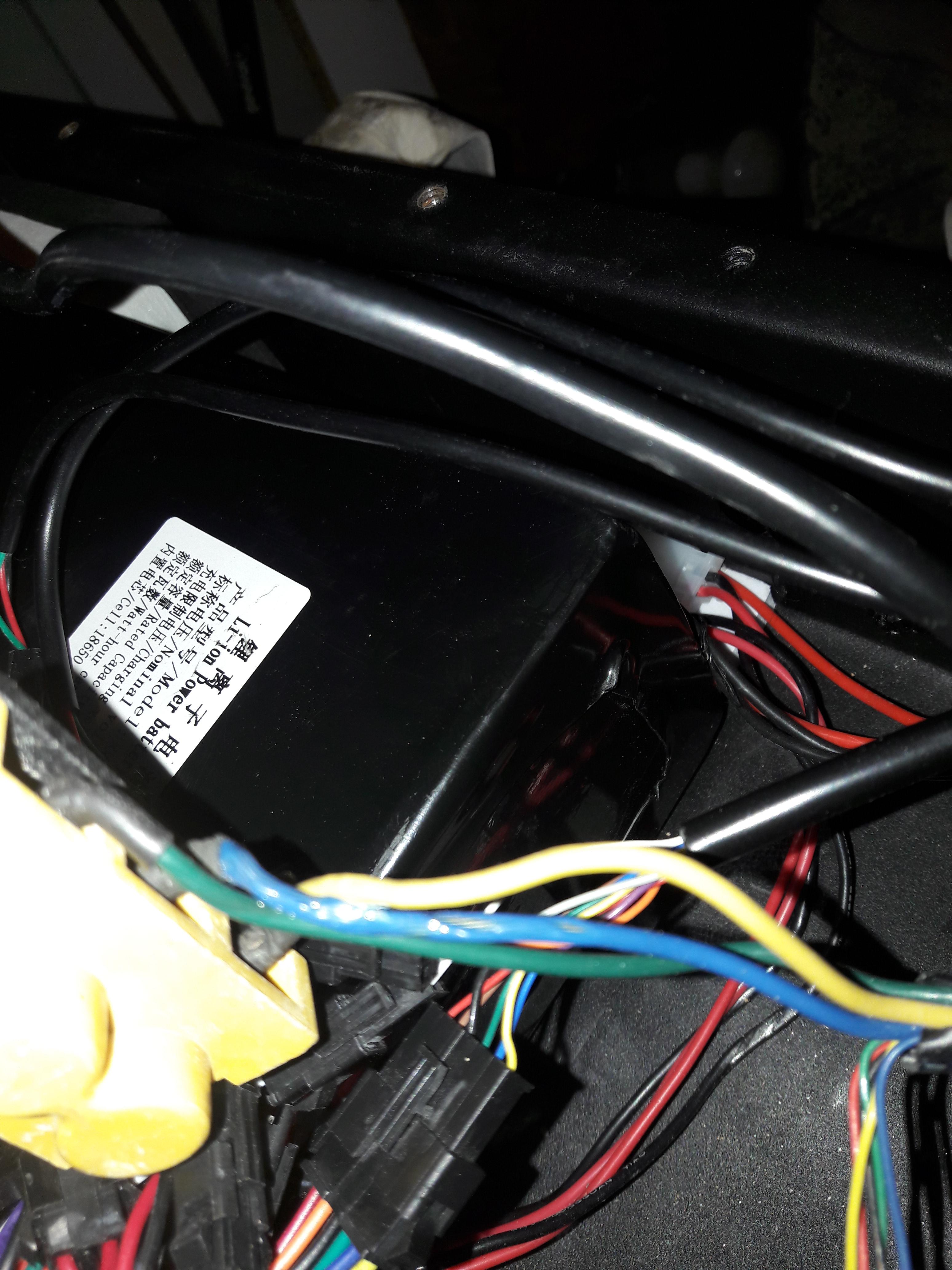

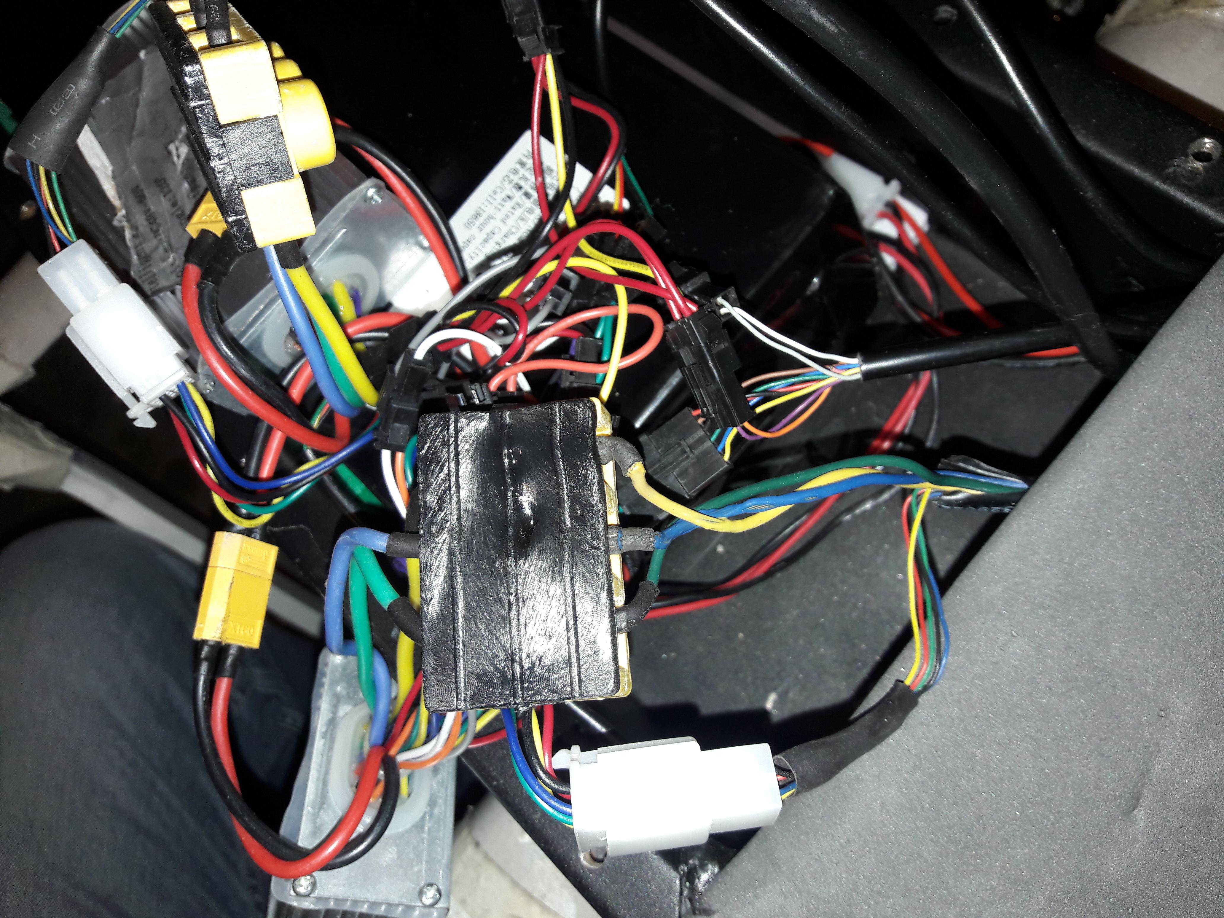

pbogaert69 Posté(e) le 12 mai 2020 Partager Posté(e) le 12 mai 2020 Bonjour à la communauté, Je roule depuis 2 ans avec une Kwheel double Drive 2*1000W que j'ai achetée à un membre du forum (themroizo) , qui avait refait toutes les connectiques entre moteurs et controleurs. jusqu'à peu tout allait bien mais j'ai une panne que je n'arrive pas à résoudre et j'ai besoin d'aide SVP Alors que je roulais, elle s’est coupée d’un coup. Pas possible de la rallumer avec le bouton on / off. La batterie était quasi pleine. En rentrant à la maison ,je l’ai remise en charge ? Petit bip quand je l’ai rebranchée. Il a fallu que je la déverrouille avec la télécommande, l’écran s’est rallumée normalement, et je suis parti l’essayer à nouveau En roulant sur 1 moteur à basse vitesse, ça va, mais dès que j’accélère à fond, elle se recoupe, et idem si j’enclenche le 2ième moteur, elle se coupe. Et à part la rebrancher sur le courant électrique pour la déverrouiller, rien à faire. Si je mets la trot sur cales, et que je la fais tourner les roues dans le vide --> aucun problème avec 1 et 2 moteurs. J’ai ouvert le capot pour voir s’il y avait un fil de débranché, j'ai vérifié les connecteurs, je n’ai rien trouvé d’anormal, après je ne suis pas électronicien je ne vois pas bien ce que je peux faire… Est-ce que vous avez une idée ? Y aurait il dans la communauté un bricoleur sur Lyon qui pourrait m'aider ? Sinon, je vais essayer de trouver un réparateur multi marques sur Lyon , mais pas gagné… Merci par avance Philippe Citer Lien vers le commentaire Partager sur d’autres sites More sharing options...
