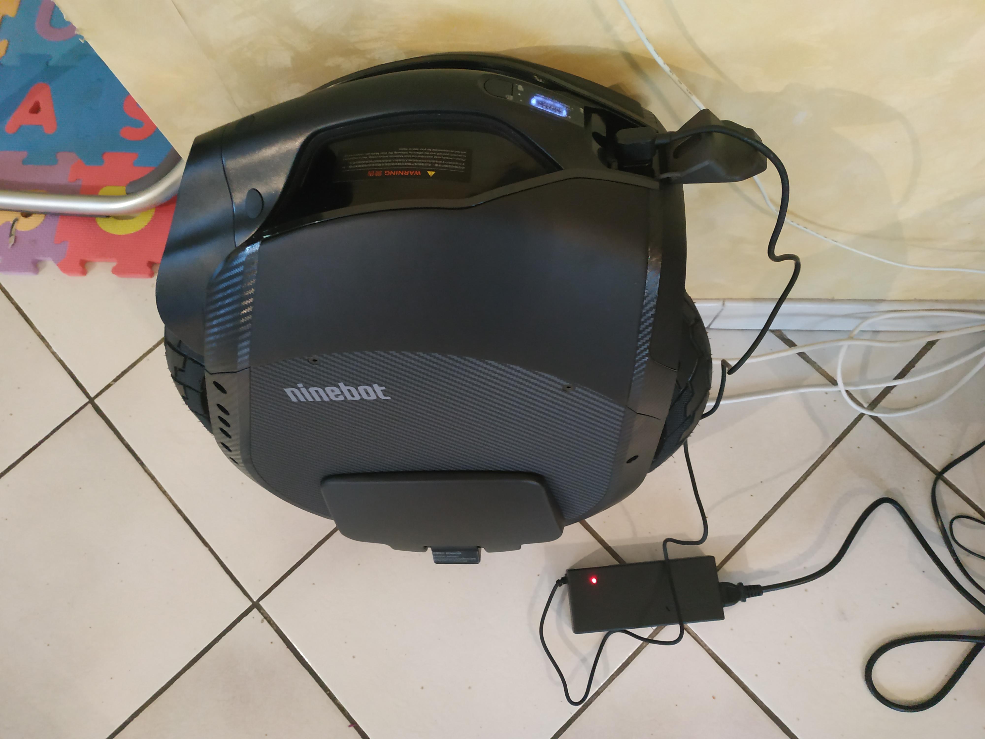

G.Spot FPV Posté(e) le 21 décembre 2018 Partager Posté(e) le 21 décembre 2018 (modifié) Même cas pour moi la belle vient d'arriver après 41 jours, tout juste déballée j'ai appuyé sur le bouton ON rien ne se passe alors j'ai branché le chargeur et ça clignote vert rouge, clignotant non régulier. J'attend... Modifié le 21 décembre 2018 par G.Spot FPV 1 Citer Lien vers le commentaire https://www.espritroue.fr/topic/7389-ninebot-one-z10-question-chargeur/#findComment-159573 Partager sur d’autres sites More sharing options...

G.Spot FPV Posté(e) le 31 décembre 2018 Partager Posté(e) le 31 décembre 2018 il y a une heure, krocky a dit : bonjour G.SPOT FPV, alors ? en le laissant charger 1 heure (rouge vert clignotant), est-ce qu'on arrive à sortir du mode DEEP SLEEP ? est-ce qu'il passe ensuite au charge en rouge pendant 9 heures pour éviter le démontage ? merci ! A mon avis pas d'inquiétude pour les dernières versions commandées direct en Chine, la mienne a été commandée le 11/11 direct en Chine et arrivée en 41 jours après envoi. après avoir déballée j'ai appuyé sur le bouton power de la roue rien ne s'est passé, j'ai alors branché le chargeur dans le port de charge de la roue (sans rien démontrer) le chargeur a clignote vert et rouge pendant environ 45 minutes à une heure puis est passé rouge durant environ 12 heures, ensuite vert la roue était opérationnelle toute chargée. Je pense que vous aurez une dernière version mise a jour sans problème Citer Lien vers le commentaire https://www.espritroue.fr/topic/7389-ninebot-one-z10-question-chargeur/#findComment-160701 Partager sur d’autres sites More sharing options...

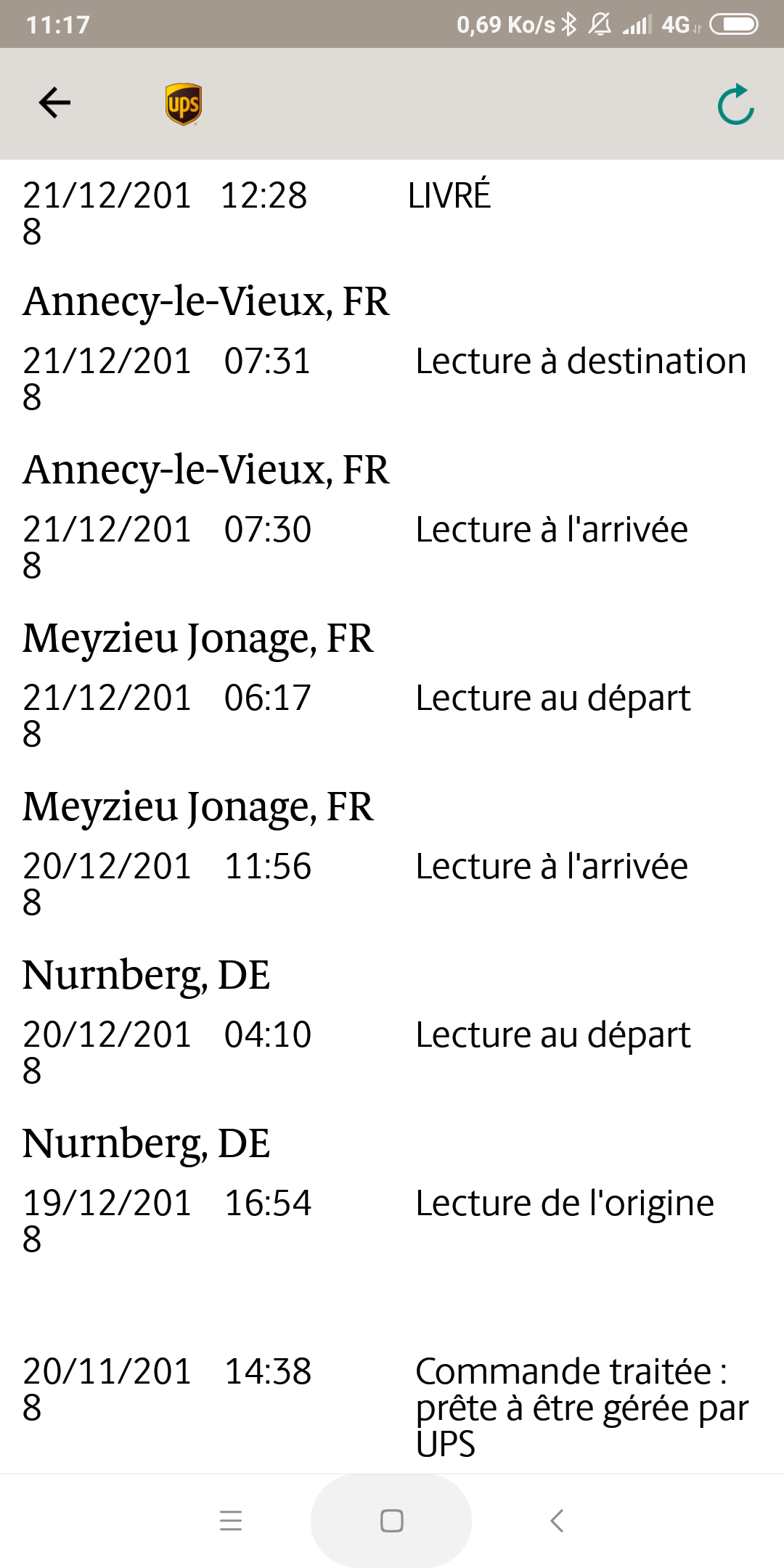

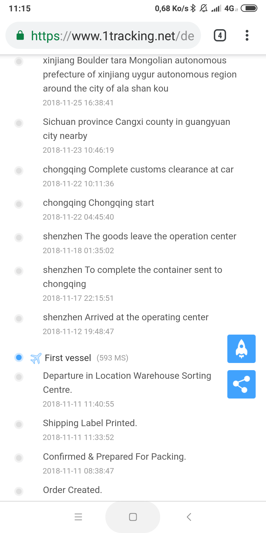

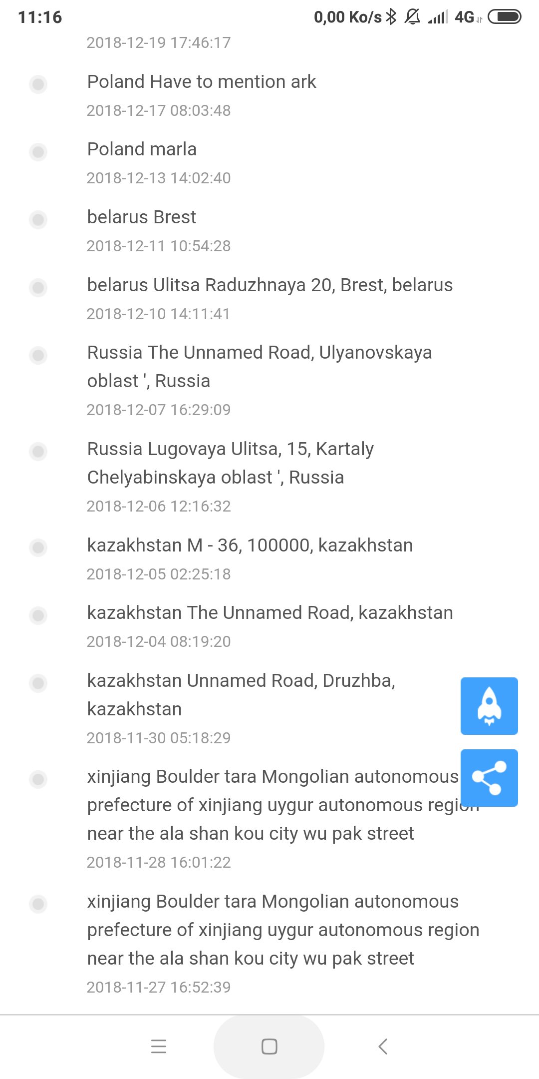

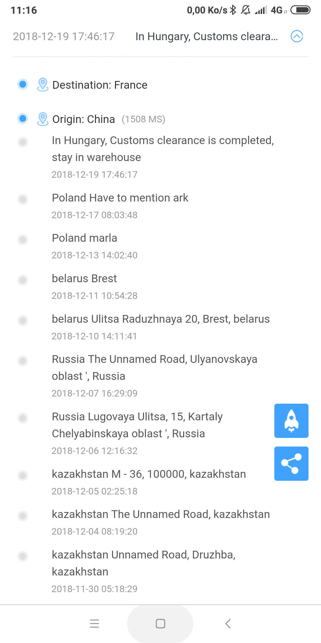

G.Spot FPV Posté(e) le 31 décembre 2018 Partager Posté(e) le 31 décembre 2018 Soyez patient voici le détail du périple de la mienne et malgré le fait qu'elle devait partir de Hongrie avec UPS elle a bien été prise en charge en Allemagne. 1 Citer Lien vers le commentaire https://www.espritroue.fr/topic/7389-ninebot-one-z10-question-chargeur/#findComment-160707 Partager sur d’autres sites More sharing options...

F.B Posté(e) le 31 décembre 2018 Partager Posté(e) le 31 décembre 2018 Ton tracking est hyper détaillé ! Aucun moyen d 'avoir ça quand on commande sur aliexpress....et ça c'est vraiment un moins ! Maintenant que le forum est partenaire de Green & Fashion il faudrait lui demander ce niveau de détail... c'est un minimum qui éviterait bien des palabres via messagerie Aliexpress Citer Lien vers le commentaire https://www.espritroue.fr/topic/7389-ninebot-one-z10-question-chargeur/#findComment-160810 Partager sur d’autres sites More sharing options...

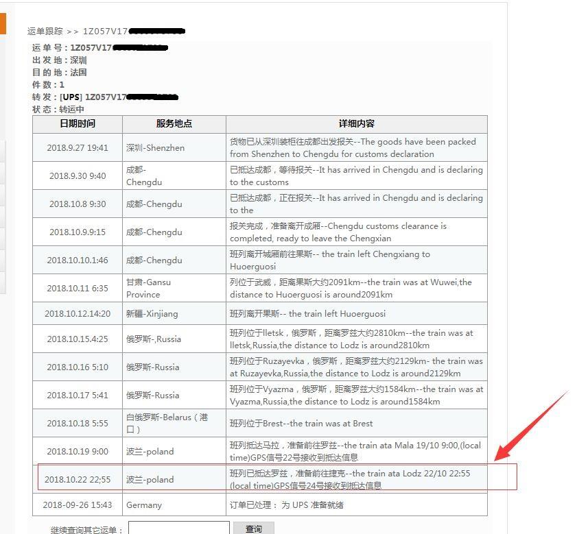

Marco73 Posté(e) le 1 janvier 2019 Partager Posté(e) le 1 janvier 2019 Le 31/12/2018 à 19:30, F.B a dit : Ton tracking est hyper détaillé ! Aucun moyen d 'avoir ça quand on commande sur aliexpress....et ça c'est vraiment un moins ! Maintenant que le forum est partenaire de Green & Fashion il faudrait lui demander ce niveau de détail... c'est un minimum qui éviterait bien des palabres via messagerie Aliexpress ...c'est faux et je me dois de te contredire, ci-dessous un des suivis de mon achat Aliexpress, on peu obtenir cela de son vendeur à tout moment, encore faut-il le demander...cessez donc de mette le doute à ceux qui voudrait tenter l'aventure Citer Lien vers le commentaire https://www.espritroue.fr/topic/7389-ninebot-one-z10-question-chargeur/#findComment-160929 Partager sur d’autres sites More sharing options...
JeromeH Posté(e) le 2 janvier 2019 Partager Posté(e) le 2 janvier 2019 Il y a 10 heures, Marco73 a dit : ...c'est faux et je me dois de te contredire, ci-dessous un des suivis de mon achat Aliexpress, on peu obtenir cela de son vendeur à tout moment, encore faut-il le demander...cessez donc de mette le doute à ceux qui voudrait tenter l'aventure Ce n'est pas faute de lui avoir demandé. Impossible d'avoir ce suivi. Citer Lien vers le commentaire https://www.espritroue.fr/topic/7389-ninebot-one-z10-question-chargeur/#findComment-160976 Partager sur d’autres sites More sharing options...
