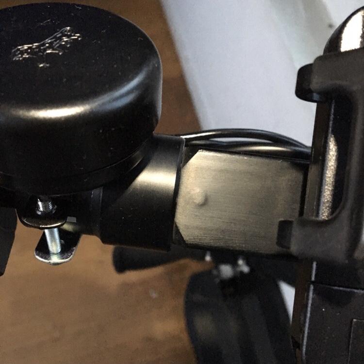

Stéphane HOFMAN Posté(e) le 22 décembre 2018 Partager Posté(e) le 22 décembre 2018 Bonjour à tous, Je viens de recevoir la trottinette en moins de 24h après la commande ?. Et le déballage s'est mal passé : en effet, la bague de la poignée droite ne s'enfonce pas jusqu'au bout. Plutôt qu'un long discours, je vous joins des photos. J'en ai pris une pour montrer le peu de distance que la bague prend sur le guidon. Même en forçant, ça ne rentre pas. Avez-vous déjà rencontré ce problème ? Que puis-faire, à part contacter le sav ? Citer Lien vers le commentaire https://www.espritroue.fr/topic/7397-probl%C3%A8me-de-poign%C3%A9es-sur-une-speedway-mini-iv-pro/ Partager sur d’autres sites More sharing options...
krovit Posté(e) le 22 décembre 2018 Partager Posté(e) le 22 décembre 2018 Salut, Est-ce que tu n'aurais pas un truc qui serait coincé dans la bague et qui l'empêche d'aller au bout de sa course ? Un bout de polystyrene par exemple ? Tu peux essayer de faire tourner la bague pour voir à l'intérieur. Citer Lien vers le commentaire https://www.espritroue.fr/topic/7397-probl%C3%A8me-de-poign%C3%A9es-sur-une-speedway-mini-iv-pro/#findComment-159686 Partager sur d’autres sites More sharing options...
Stéphane HOFMAN Posté(e) le 22 décembre 2018 Auteur Partager Posté(e) le 22 décembre 2018 Bon en fait, ça m'a énervé alors j'ai démonté la bête histoire de voir de quoi il retourne... Après avoir enlevé l'axe et la vis, la bague rentre nickel. j'ai laissé la bague au fond et tenté de remettre l'axe : ça ne rentre pas. Du coup j'ai sorti la Dremel pour agrandir tout ça. En y allant doucement... Ca finit par rentrer. Ca reste dur pour l'instant, mais je préfère cela à trop de jeu. Qu'en pensez-vous ? J'ai mis du WD40 afin de faciliter la course. Citer Lien vers le commentaire https://www.espritroue.fr/topic/7397-probl%C3%A8me-de-poign%C3%A9es-sur-une-speedway-mini-iv-pro/#findComment-159687 Partager sur d’autres sites More sharing options...

sonkenn Posté(e) le 22 décembre 2018 Partager Posté(e) le 22 décembre 2018 Il y a une vis de réglage de chaque côté pour éliminer le jeu qui peut apparaître. Je n’ai pas de photo, sauf celle-ci ou on voit la trace qu’elle laisse. Quand la poignée est repliée, on peut la voir sur l’axe de la poignée. C’est une vis HC (BTR/Allen sans tête) qui vient appuyer à l’intérieur du carré central, il faut la dévisser pour éliminer le jeu. Si elle est trop dévissée, elle empêche la poignée de se mettre à 180°, et le tube de verrouillage ne rentre pas... De là à dire que la Dremel est sortie un peu vite... 1 Citer Lien vers le commentaire https://www.espritroue.fr/topic/7397-probl%C3%A8me-de-poign%C3%A9es-sur-une-speedway-mini-iv-pro/#findComment-159764 Partager sur d’autres sites More sharing options...

Stéphane HOFMAN Posté(e) le 23 décembre 2018 Auteur Partager Posté(e) le 23 décembre 2018 Ah merci pour les infos ! Je vois de quelle vis tu parles. Je vais tester ça et vous fait un retour, car c'est vraiment dur malgré tout. Citer Lien vers le commentaire https://www.espritroue.fr/topic/7397-probl%C3%A8me-de-poign%C3%A9es-sur-une-speedway-mini-iv-pro/#findComment-159790 Partager sur d’autres sites More sharing options...

Stéphane HOFMAN Posté(e) le 23 décembre 2018 Auteur Partager Posté(e) le 23 décembre 2018 (modifié) Bon la vis a permis effectivement de faciliter les choses.... Il y a 20 heures, sonkenn a dit : De là à dire que la Dremel est sortie un peu vite... On ne le dira pas, mais on n'en pense pas moins ... ? Modifié le 23 décembre 2018 par Stéphane HOFMAN Citer Lien vers le commentaire https://www.espritroue.fr/topic/7397-probl%C3%A8me-de-poign%C3%A9es-sur-une-speedway-mini-iv-pro/#findComment-159819 Partager sur d’autres sites More sharing options...
