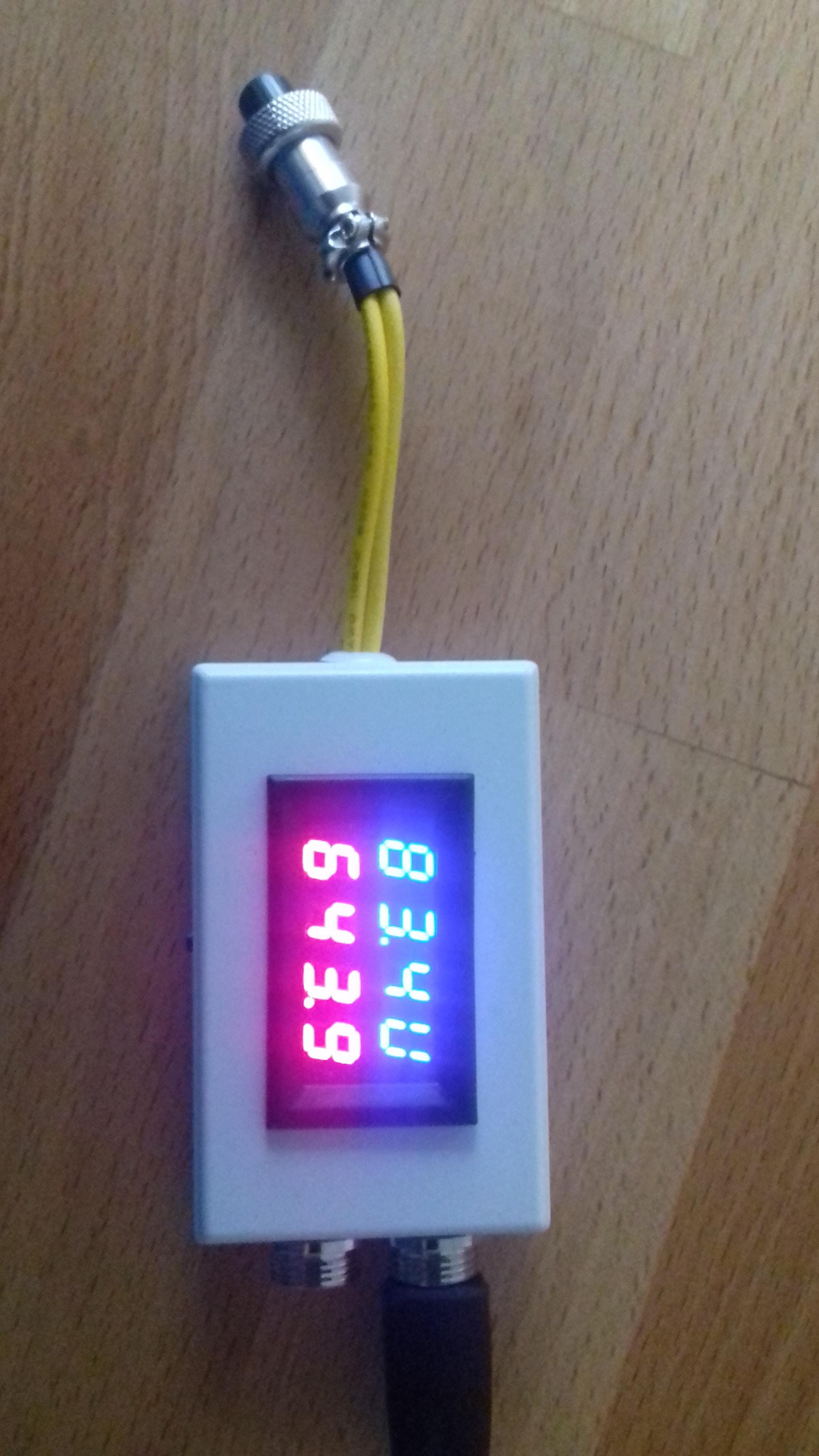

Minch Posté(e) le 23 décembre 2018 Partager Posté(e) le 23 décembre 2018 (modifié) Bonjour à tous, Je souhaite partager une petite expérience : Suite à la gyrorando https://www.espritroue.fr/topic/7393-une-gyrorando-samedi-22122018-45km-sous-réserve-météo/ , qui s'est déroulée par températures clémentes (en cette saison), je me suis interrogé sur le bilan conso/autonomie Au départ, V10F chargée au max, 51Km parcourus, et il ne restait qu'une led rouge stable Sachant que j'ai déjà parcouru 70Km en terminant aussi avec une seule led rouge stable (certes durant la belle saison) Mais qu'est-ce qui pourrait expliquer un tel écart ? Il faut préciser que je dispose de 2 chargeurs V10F (un au boulot et un au domicile), une petite vérification s'imposait, et …. CQFD, damned ! Le second chargeur est mal étalonné (c'est celui que j'ai utilisé), et délivre 1V de moins ! Certains chargeurs peuvent se démonter, et on peut éventuellement les régler, mais pas tous... Modifié le 23 décembre 2018 par minch Citer Lien vers le commentaire https://www.espritroue.fr/topic/7404-manque-dautonomie-v%C3%A9rifiez-votre-chargeur/ Partager sur d’autres sites More sharing options...

grattounet Posté(e) le 23 décembre 2018 Partager Posté(e) le 23 décembre 2018 (modifié) C’est si important que ça ! Je parle du 1 volt qui enfin de compte te bouffe 20 km si j’ai tout compris ? Merci pour le retour ? Modifié le 23 décembre 2018 par grattounet Citer Lien vers le commentaire https://www.espritroue.fr/topic/7404-manque-dautonomie-v%C3%A9rifiez-votre-chargeur/#findComment-159805 Partager sur d’autres sites More sharing options...
Minch Posté(e) le 23 décembre 2018 Auteur Partager Posté(e) le 23 décembre 2018 (modifié) il y a 14 minutes, grattounet a dit : 1 volt qui enfin de compte te bouffe 20 km pas forcément pile poil, puisque que c'était dans des conditions différentes (les 70Km vs 51Km), mais je te laisse le soin de mesurer le quantité de Wh entre une tension de coupure usuelle -1V et celle habituelle, ce qui te donnera une idée de la perte d'autonomie en fonction (de la conso) de ta gyroroue Modifié le 23 décembre 2018 par minch Citer Lien vers le commentaire https://www.espritroue.fr/topic/7404-manque-dautonomie-v%C3%A9rifiez-votre-chargeur/#findComment-159808 Partager sur d’autres sites More sharing options...

Minch Posté(e) le 23 décembre 2018 Auteur Partager Posté(e) le 23 décembre 2018 (modifié) Merci @marko, je n'avais pas connaissance de ce post, mais oui, tu as eu un problème similaire, de plus, avec 2 chargeurs mal étalonnés ? Moralité : avoir un chargeur mal étalonné, trop bas en tension, outre la perte d'autonomie, peut aussi empêcher l'équilibrage des cellules (nuisible quant à la durée de vie des batteries) ? Tension attendue pour un chargeur V10F, autour de 84,2V (à confirmer) Modifié le 23 décembre 2018 par minch Citer Lien vers le commentaire https://www.espritroue.fr/topic/7404-manque-dautonomie-v%C3%A9rifiez-votre-chargeur/#findComment-159812 Partager sur d’autres sites More sharing options...
