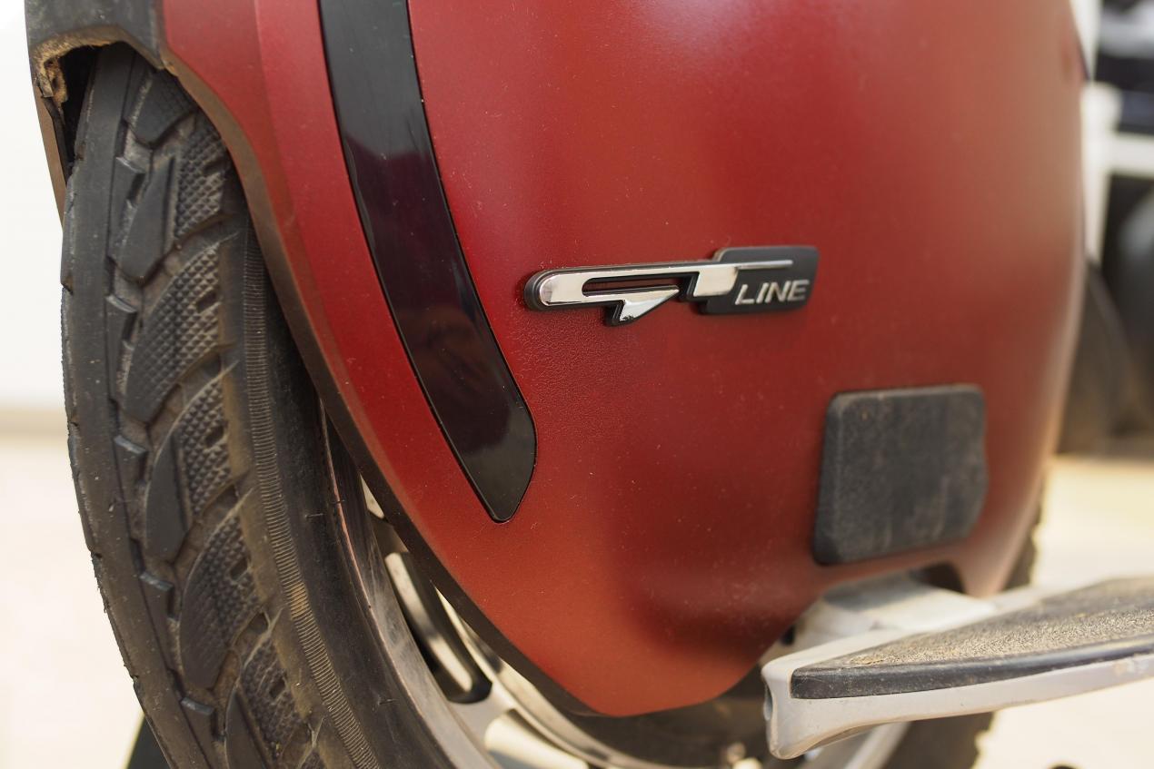

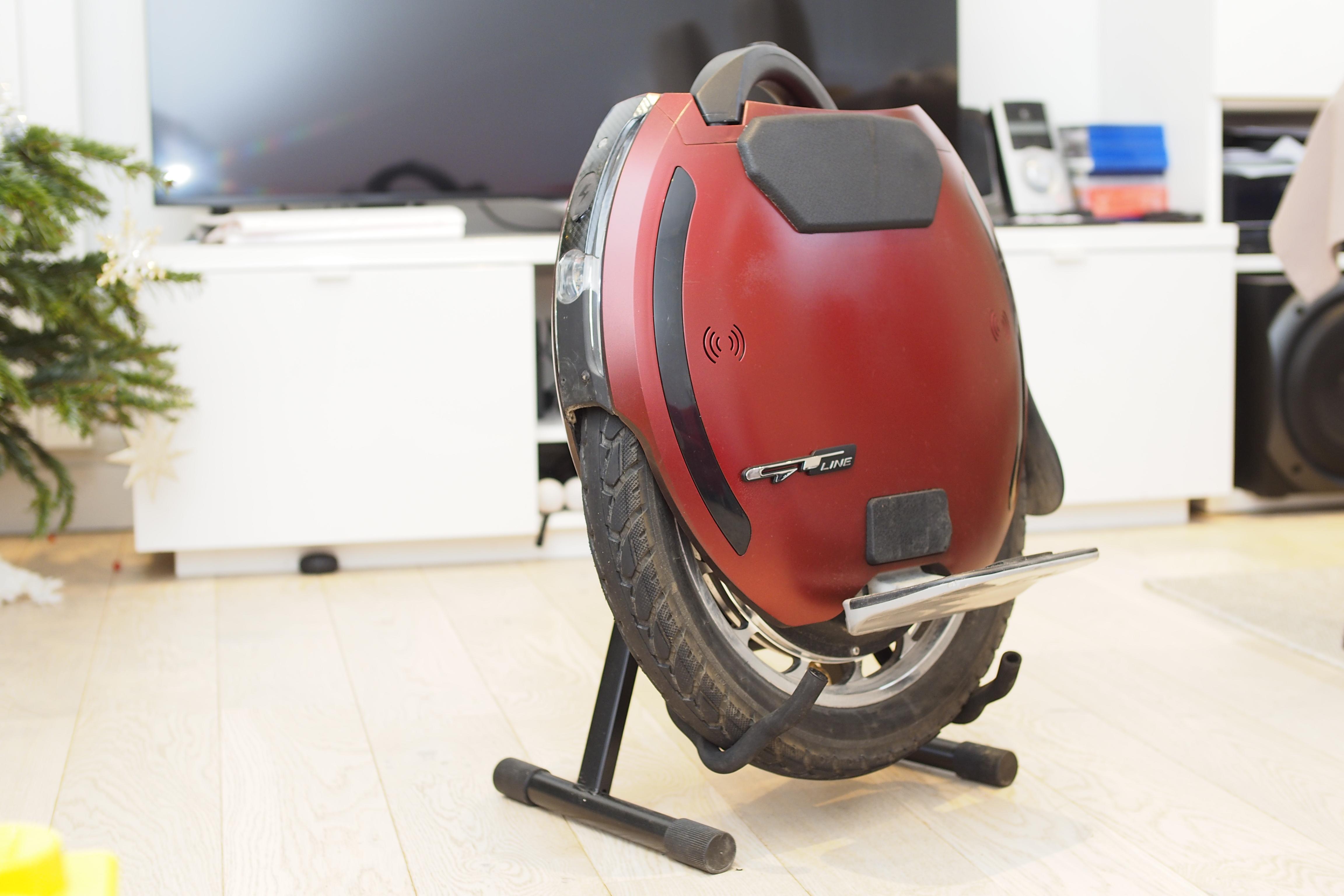

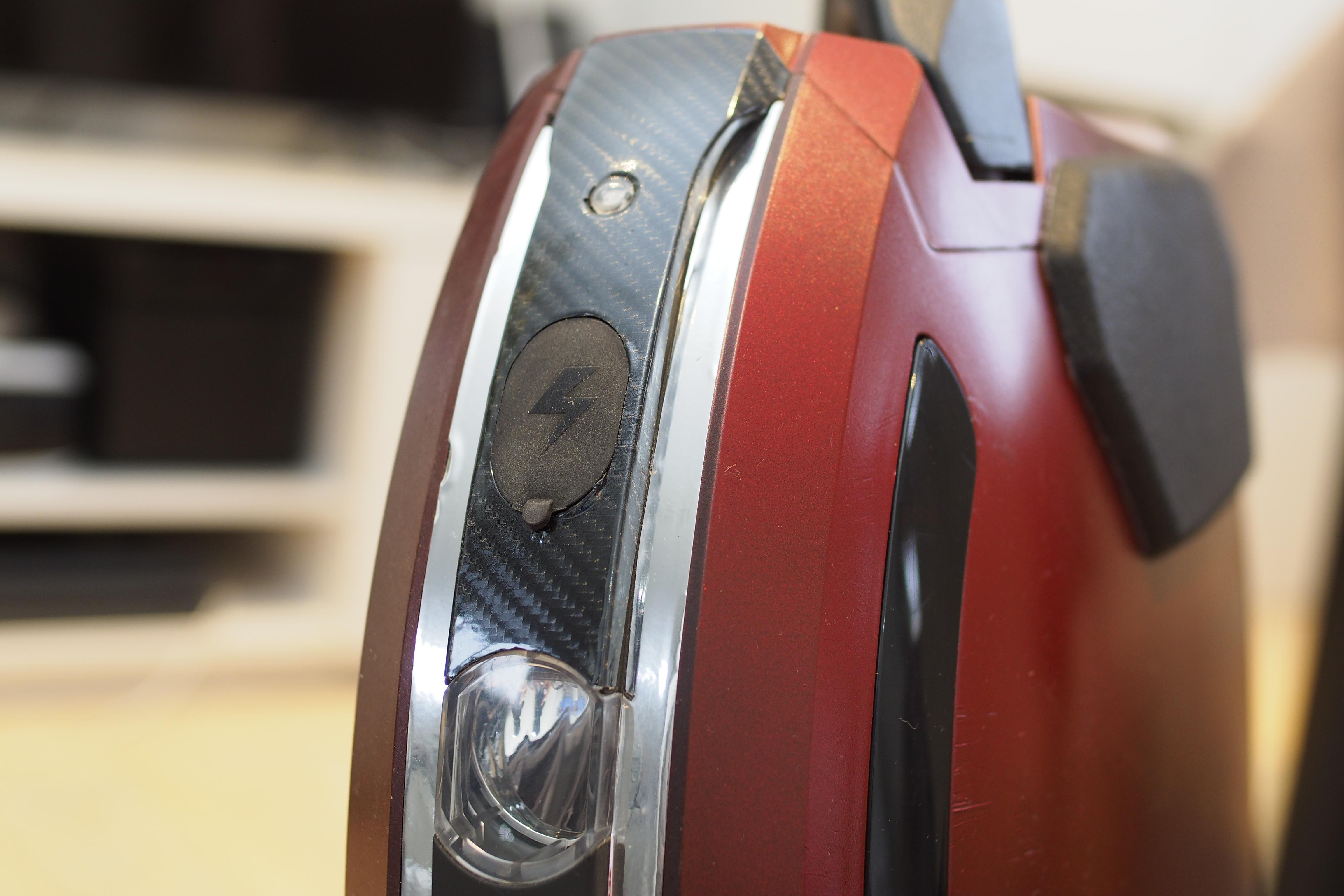

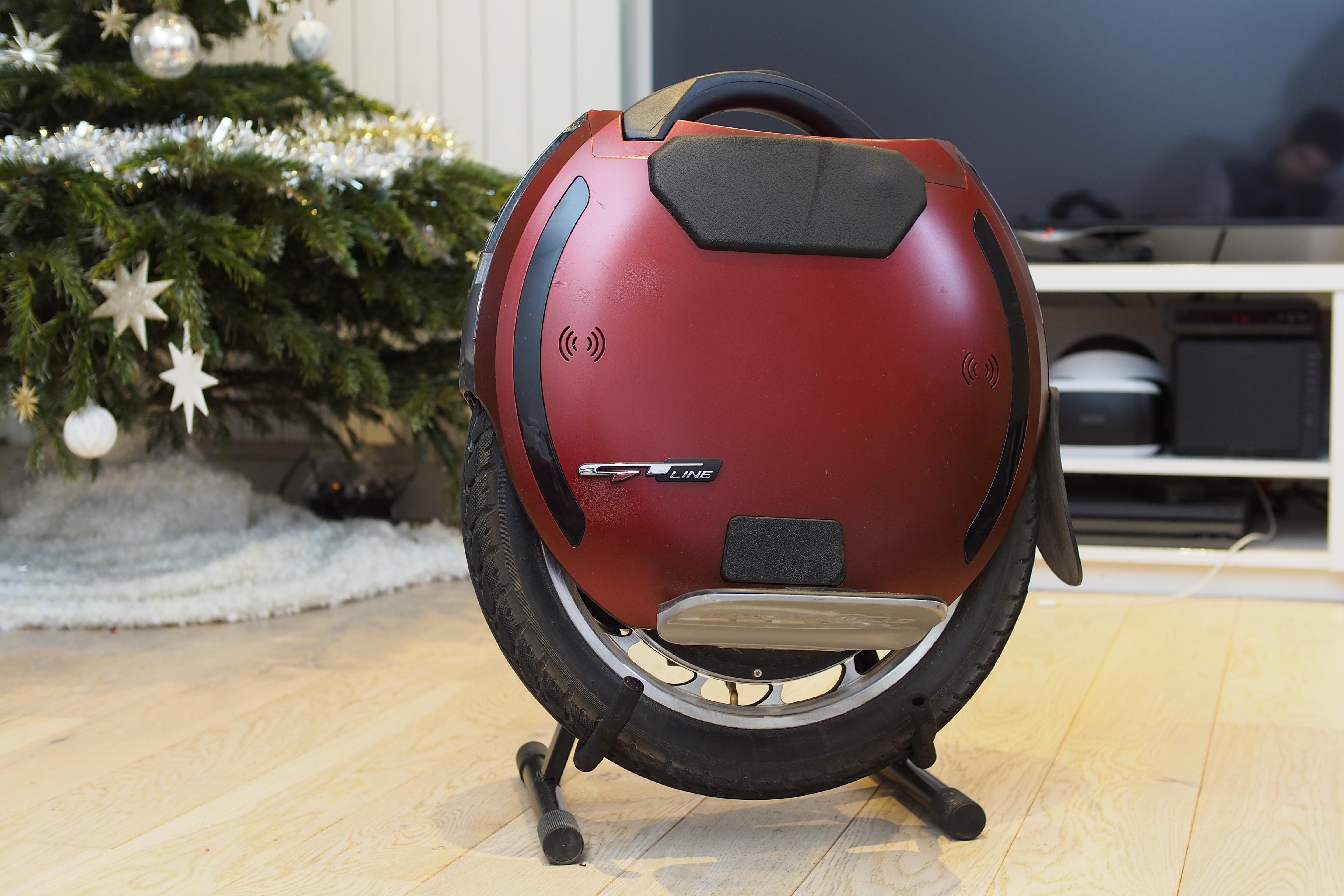

cybertoto Posté(e) le 28 décembre 2018 Partager Posté(e) le 28 décembre 2018 Hello tous, la première fois j'ai mis un film vinyle sur la coque, mais le résultat était bof au niveau des détails. Hier, j'ai repeint à la bombe. Et c'est 100x mieux ! La peinture est donc une bombe de rouge métal acrylique achetée 14€ chez norauto (400ml). Ma roue est d'origine noire mat. J'aurai du prendre 2 bombes si j'avais su. Ici, le résultat est bien plus sombre que ce que ca aurait du. Mais finalement j'aime bien. Et puis j'ai la flemme de recommencer la peinture. En tout cas c'est bien plus simple que le vinyle. J'ai appliqué en 1 fois. En fait j'ai pris un gros carton, posé des petites boites en carton dessus, posé les coques sur les boites de facon à ce qu'elles soient sur élevées. Ensuite j'ai appliqué la peinture sur une coque, puis la seconde, la 3eme... en tournant. Au bout d'1h j'avais fini la bouteille. Le lendemain matin c'était parfaitement sec. Sur le devant il y a des bandes de vinyle chromé (moins de 5€ sur ebay). Et j'ai commandé pour 2€ des logos "GT Line" sur aliexpress. Cherchez "logo 3D chrome" et vous en trouverez plein. J'ai aussi tenté de caser des lumières dans la coque interne, mais c'était filament trop dur et il n'y a pas beaucoup de place. J'a donc abandonné l'idée. 2 Citer Lien vers le commentaire https://www.espritroue.fr/topic/7440-ks18l-customis%C3%A9e-part-deux/ Partager sur d’autres sites More sharing options...
BatMat Posté(e) le 29 décembre 2018 Partager Posté(e) le 29 décembre 2018 Sympa! Bien mieux fini qu’avant en effet. Ton support de roue est top tu as un lien? Citer Lien vers le commentaire https://www.espritroue.fr/topic/7440-ks18l-customis%C3%A9e-part-deux/#findComment-160465 Partager sur d’autres sites More sharing options...
Fronteix Posté(e) le 29 décembre 2018 Partager Posté(e) le 29 décembre 2018 Il y a 2 heures, gordas06 a dit : Ton support de roue est top tu as un lien? J'ai le même pour ma v8, il est limite pour la v10. Trop fragile pour la XL à mon avis. Citer Lien vers le commentaire https://www.espritroue.fr/topic/7440-ks18l-customis%C3%A9e-part-deux/#findComment-160480 Partager sur d’autres sites More sharing options...
cybertoto Posté(e) le 29 décembre 2018 Auteur Partager Posté(e) le 29 décembre 2018 Hello @gordas06, merci ! Le support vient d'ici : https://www.mobilityurban.fr/accessoires-1/gyroroue-monocycle-electrique/support-rangement-gyroroue-et-monocycle-electrique.html Je m'en sert tous les jours et il est largement assez solide pour ma KS18. La roue a tendance à un peu glisser dessus, je rajouterai bien un truc anti dérapant sur le point d'appui en haut (la charnière du support). Mais question solidité, rien à redire. Citer Lien vers le commentaire https://www.espritroue.fr/topic/7440-ks18l-customis%C3%A9e-part-deux/#findComment-160498 Partager sur d’autres sites More sharing options...
Fronteix Posté(e) le 29 décembre 2018 Partager Posté(e) le 29 décembre 2018 il y a 30 minutes, cybertoto a dit : Mais question solidité, rien à redire Chacun son avis ? Et pour en revenir à ta customisation, bravo, très beau boulot ? Citer Lien vers le commentaire https://www.espritroue.fr/topic/7440-ks18l-customis%C3%A9e-part-deux/#findComment-160504 Partager sur d’autres sites More sharing options...
cybertoto Posté(e) le 29 décembre 2018 Auteur Partager Posté(e) le 29 décembre 2018 @Fronteix merci Tu es sur qu'on a le même modèle de support ? Sur le miens, je pose la roue comme un bourrin (je la lache dessus) et les 2 tige qui supportent le pneu ne bronchent pas. Le seul truc un peut relou c'est qu'elle glisse d'avant en arrière car la partie en plastique qui fait la charnière en haut n'est pas anti-dérapant. Citer Lien vers le commentaire https://www.espritroue.fr/topic/7440-ks18l-customis%C3%A9e-part-deux/#findComment-160505 Partager sur d’autres sites More sharing options...
Fronteix Posté(e) le 29 décembre 2018 Partager Posté(e) le 29 décembre 2018 (modifié) Oui, je testerai la XL... Si je la reçois un jour ? Edit : c'est normal pour la charnière, elle est trop basse, le support est préconisé pour les 14/16 pouces. Modifié le 29 décembre 2018 par Fronteix Citer Lien vers le commentaire https://www.espritroue.fr/topic/7440-ks18l-customis%C3%A9e-part-deux/#findComment-160506 Partager sur d’autres sites More sharing options...

fremalea Posté(e) le 2 janvier 2019 Partager Posté(e) le 2 janvier 2019 (modifié) @cybertoto J'avais le même projet pour ma MCM4. J'ai commencé à poser du film vinyle. sur les surfaces planes c'était top, par contre, les endroits plus complexes, arrondis, comme la poignée, c'était vraiment pas terrible. Et puis sans faire exprès j'ai cogné la roue avec un manche de tournevis, le film s'est déchiré. Là je me suis dit que je me prenais la tête pour un truc qui ne tiendrait pas dans le temps.... Tu n'as pas mis de vernis visiblement ? La peinture tient bien ? Modifié le 2 janvier 2019 par fremalea Citer Lien vers le commentaire https://www.espritroue.fr/topic/7440-ks18l-customis%C3%A9e-part-deux/#findComment-161051 Partager sur d’autres sites More sharing options...
cybertoto Posté(e) le 3 janvier 2019 Auteur Partager Posté(e) le 3 janvier 2019 @fremalea Mon vinyle était bien car assez épais, mais effectivement l’épaisseur rendait difficile les arrondis. Pour la peinture, c'est bien plus homogène et joli. Je n'ai pas vernis car j'ai pas trouvé de vernis chez norauto. La ca tient bien. Je n'ai pas eu de chute avec la roue. Je te dirais avec le temps si ca tient, notamment au niveau des frottements pied / jambes avec la coque. Pour l'instant après 40kms il n'y a pas de marque. J'ai déjà repeint une trottinette de la même façon il y a 1 an et la peinture tient bien, sauf aux quelques endroits ou j'ai tapé la trott contre un muret ou autre. Citer Lien vers le commentaire https://www.espritroue.fr/topic/7440-ks18l-customis%C3%A9e-part-deux/#findComment-161180 Partager sur d’autres sites More sharing options...
fremalea Posté(e) le 3 janvier 2019 Partager Posté(e) le 3 janvier 2019 il y a 11 minutes, cybertoto a dit : @fremalea Mon vinyle était bien car assez épais, mais effectivement l’épaisseur rendait difficile les arrondis. Pour la peinture, c'est bien plus homogène et joli. Je n'ai pas vernis car j'ai pas trouvé de vernis chez norauto. La ca tient bien. Je n'ai pas eu de chute avec la roue. Je te dirais avec le temps si ca tient, notamment au niveau des frottements pied / jambes avec la coque. Pour l'instant après 40kms il n'y a pas de marque. J'ai déjà repeint une trottinette de la même façon il y a 1 an et la peinture tient bien, sauf aux quelques endroits ou j'ai tapé la trott contre un muret ou autre. C'est une peinture acrylique ? En tout cas merci pour ton retour, je vais peut-être tenter le coup sur ma MCM4. La coque est blanche, elle commence à jaunir par endroits (poignée notamment) et c'est très salissant, ça fait vite crade. Je mettrai peut-être un coup de vernis. En cas de chute par contre, j'ai peur que la peinture parte très facilement. Tu conseillerais plutôt noir mat ou brillant ? Sur la MCM4 les parties à peindre ne sont pas en contact avec le conducteur, je vais me lancer ! Citer Lien vers le commentaire https://www.espritroue.fr/topic/7440-ks18l-customis%C3%A9e-part-deux/#findComment-161183 Partager sur d’autres sites More sharing options...
cybertoto Posté(e) le 3 janvier 2019 Auteur Partager Posté(e) le 3 janvier 2019 Oui c'est la peinture acrylique. Chez Norauto il y a un rayon avec toutes les peintures du monde. Je ne fais pas de la pub pour eux, mais prendre de la peinture pour carrosserie c'est je pense pas déconnant. J'ai pris du rouge métal, et sur la coque noire mat, il est plus sombre que si je l'avais fait sur du blanc. Je préférais les peintures brillantes et métallisées pour faire comme sur une voiture ou une moto. J'avais peur que le mat fasse un peut bricolé et amateur. Le lien pour la repeinte de la trott en bleu métallisé est là : https://forum.urban360.com/index.php?/topic/2343-e-twow-toute-bleue/ Ca te donne une idée en plus. La trott était à la base noir brillante, et le bleu est plus flashy. Citer Lien vers le commentaire https://www.espritroue.fr/topic/7440-ks18l-customis%C3%A9e-part-deux/#findComment-161187 Partager sur d’autres sites More sharing options...
