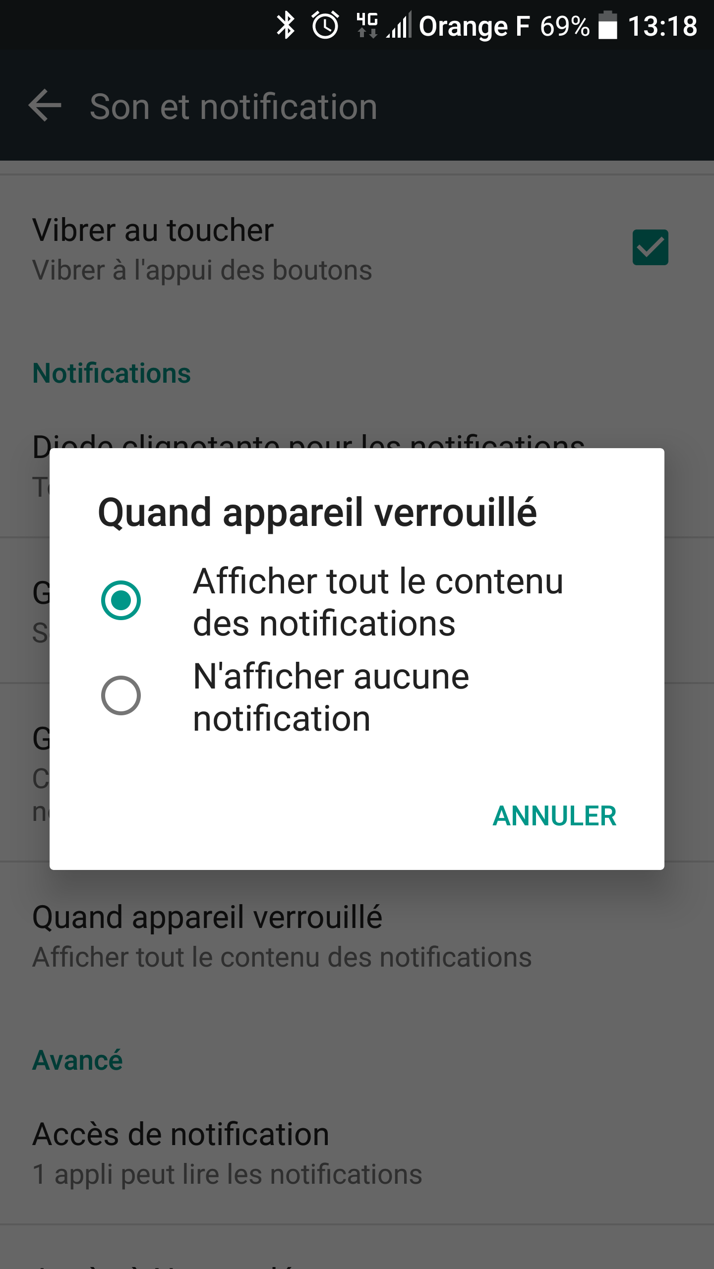

0rsa Posté(e) le 21 juin 2016 Partager Posté(e) le 21 juin 2016 C'est quel modèle de téléphone ? Tu peux aussi vérifier dans les paramètres > sons & notifications > notifications appli > App Ninebot que le blocage n'est pas activé Citer Lien vers le commentaire https://www.espritroue.fr/topic/751-appli-9b-341vs351-kitkat-vs-marshmallow/#findComment-11803 Partager sur d’autres sites More sharing options...
diasb2o78 Posté(e) le 21 juin 2016 Auteur Partager Posté(e) le 21 juin 2016 @0rsa C'est un htc10 correctement paramétré, au niveau notifications de l appli ninebot rien de bloqué.....Et j'ai des notifs de pleins d'autres applis qui arrivent. La version 9b est différente de celle que j'utilisais sur mon HTC m8, La version Android aussi. Bon y a pire dans la vie, Mais fait c.....de me trimballer avec les deux quand je vais rouler. Avec l'acm pas besoin je ne roule qu'à l'oreille Citer Lien vers le commentaire https://www.espritroue.fr/topic/751-appli-9b-341vs351-kitkat-vs-marshmallow/#findComment-11805 Partager sur d’autres sites More sharing options...
0rsa Posté(e) le 21 juin 2016 Partager Posté(e) le 21 juin 2016 Une autre piste : Citer Lien vers le commentaire https://www.espritroue.fr/topic/751-appli-9b-341vs351-kitkat-vs-marshmallow/#findComment-11806 Partager sur d’autres sites More sharing options...
diasb2o78 Posté(e) le 21 juin 2016 Auteur Partager Posté(e) le 21 juin 2016 Déjà configuré comme ça. ? Citer Lien vers le commentaire https://www.espritroue.fr/topic/751-appli-9b-341vs351-kitkat-vs-marshmallow/#findComment-11807 Partager sur d’autres sites More sharing options...
