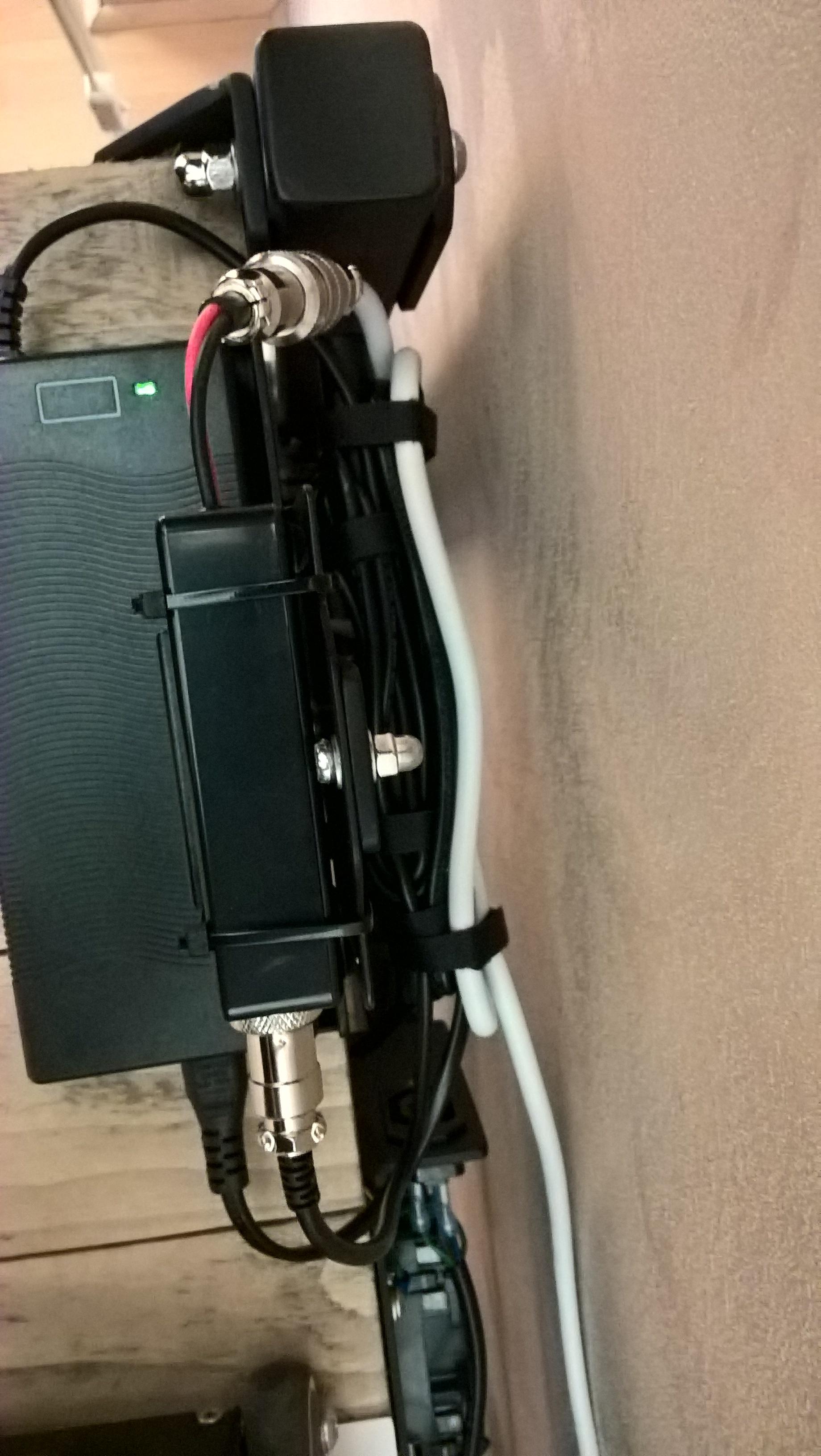

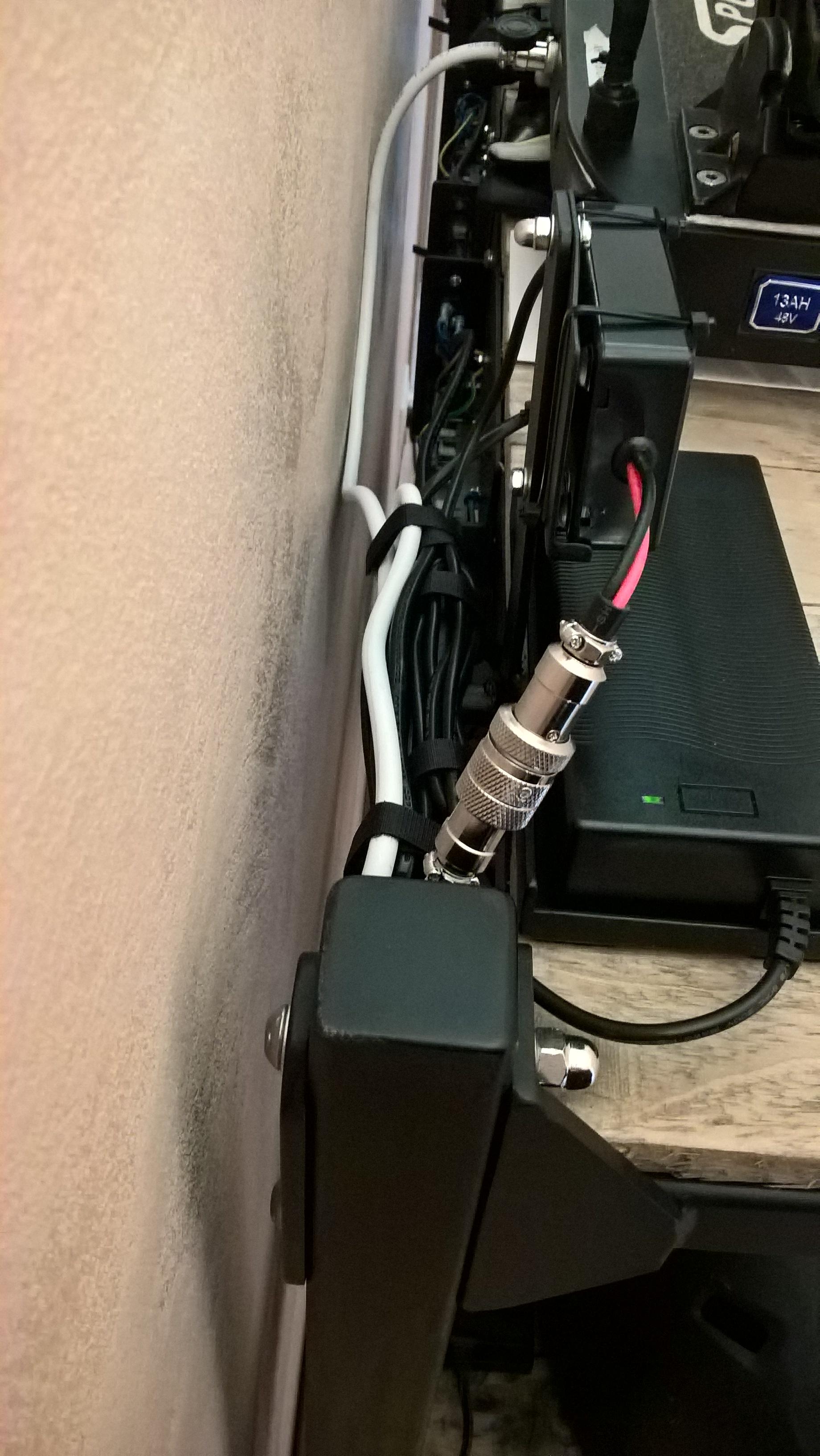

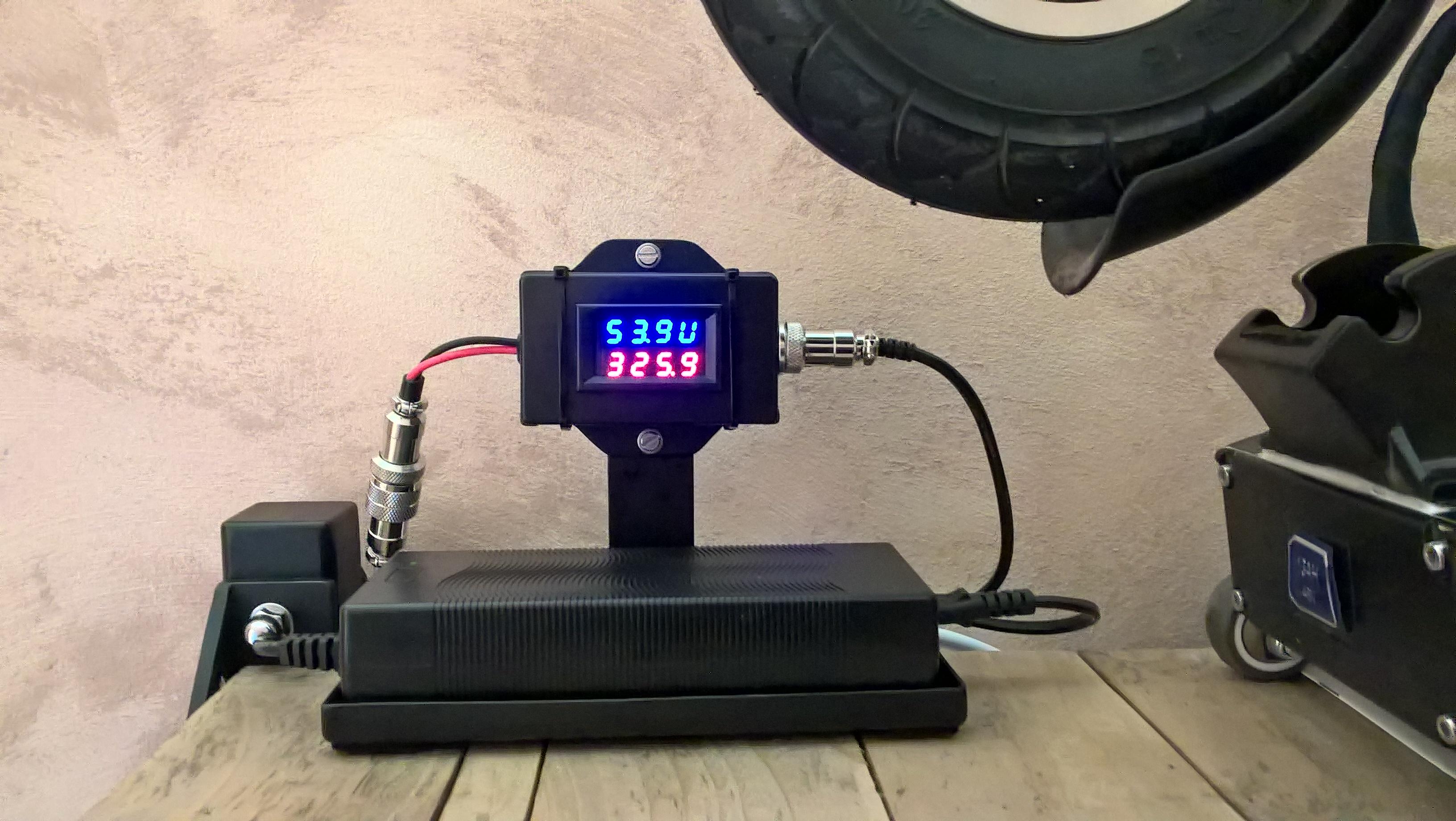

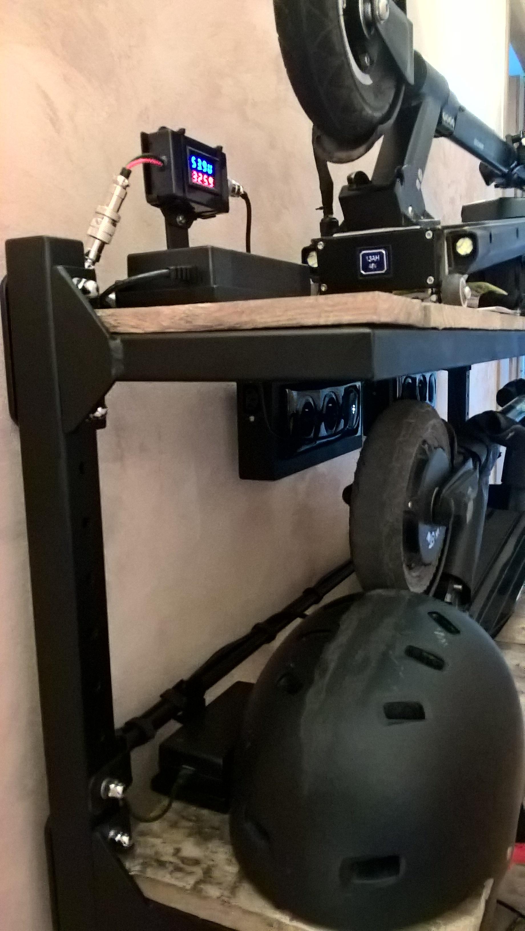

Mephisto Posté(e) le 27 janvier 2019 Partager Posté(e) le 27 janvier 2019 Suite à l'achat de 2 CD, j'ai terminé l'installation d'un des 2 et je joins quelques photos pour illustrer les travaux et peut-être donner des idées à ceux qui en possèdent. Il est installé sur un meuble que j'ai créé pour ranger mes 3 trottinettes (e-twow s-booster + speedway mini IV pro + dualtron 3), c'est propre et il n'y a pas des câbles de partout ? J'ai fabriqué une rallonge qui apparaît en blanc sur les photos pour relier le CD à la trottinette, et donc pour répondre aux questions sur les adaptateurs multiples, c'est parfaitement faisable ! 1 Citer Lien vers le commentaire Partager sur d’autres sites More sharing options...
