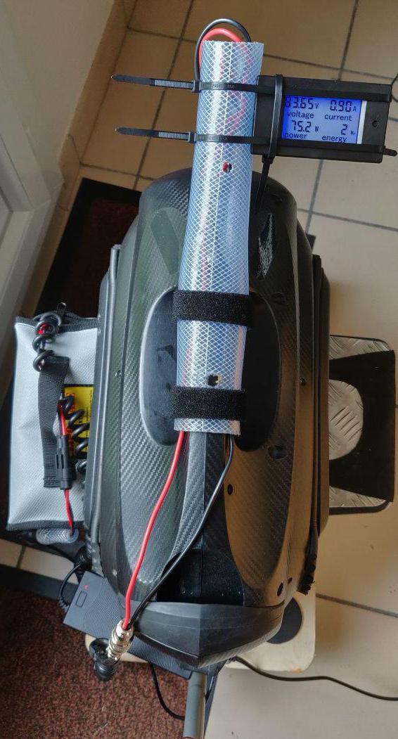

sbouju Posté(e) le 13 octobre 2019 Partager Posté(e) le 13 octobre 2019 J'ai une question sur la mesure des ampères affichés par un de ces boîtiers à peu près équivalents à un ChargeDoctor2... Je suis en train d'installer (en externe, bien lisible et facilement amovible) un tel voltmètre-ampèremètre intercalé "électriquement" entre la prise de charge de ma roue et le fil de décharge de ma batterie externe, ceci en espérant y lire en temps réel l'ampérage qui va circuler dans cette prise de charge lors de ces roulages avec B.E. Ma question est sans doute très bête, mais lorsque je recharge la roue "normalement" dans cette configuration avec son chargeur, est-ce que l'affichage de ce CD intercalé est exactement le même que si il était en position "normale", c'est à dire en amont, entre le chargeur et la prise de charge de la BE...? Il me semble que oui, à sa lecture en ce moment, mais j'aimerais en être sûr Citer Lien vers le commentaire Partager sur d’autres sites More sharing options...
Invité Posté(e) le 13 octobre 2019 Partager Posté(e) le 13 octobre 2019 Il y a 1 heure, sbouju a dit : Il me semble que oui, à sa lecture en ce moment, mais j'aimerais en être sûr CHARGEUR -----> BOITIER DE MESURE ------> PRISE DE CHARGE DE MSX si ton montage respecte ça, alors oui Citer Lien vers le commentaire Partager sur d’autres sites More sharing options...
sbouju Posté(e) le 13 octobre 2019 Partager Posté(e) le 13 octobre 2019 il y a 3 minutes, ptitgenie a dit : CHARGEUR -----> BOITIER DE MESURE ------> PRISE DE CHARGE DE MSX si ton montage respecte ça, alors oui Je sais bien, mais là, comme indiqué, je suis dans une autre configuration : chargeur ---> batterie externe ---> boîtier de mesure ---> prise de charge MSX Citer Lien vers le commentaire Partager sur d’autres sites More sharing options...
Invité Posté(e) le 13 octobre 2019 Partager Posté(e) le 13 octobre 2019 Lorsque la batterie externe (BE) est branchée au chargeur, le transfert de courant entre la BE et la batterie Interne (BI) se fait quasi normalement mais ne permet pas de charger à fond la BI. Car il y a toujours un petit delta entre les voltages des BE et BI, lorsque l'on passe par la prise de charge. Je ne saurais quantifier ce delta, mais il existe. Citer Lien vers le commentaire Partager sur d’autres sites More sharing options...
