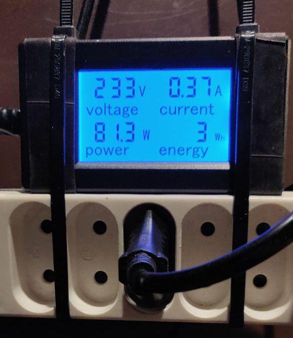

sbouju Posté(e) le 28 octobre 2019 Partager Posté(e) le 28 octobre 2019 (modifié) Suite à un achat erroné déjà ancien, je disposais donc d'un boîtier en tous points semblable à celui de la vidéo au dessus, mais prévu pour le courant alternatif que l'on a à la maison ! A tout hasard, je viens juste de l'intercaler sur le fil secteur en amont du chargeur (de mon VTTAE Matra)... A votre avis, que valent ses indications pendant cette charge, et y a-t-il (notamment) une relation assez directe entre le nombre de Wh qu'il indique (en bas à droite) et celui que m'indiquerait mon boitier DC identique qui serait placé "normalement" en aval du chargeur ? Je n'ai hélas pas encore pu tester ça moi-même, juste faute d'avoir sous la main les connecteurs mâle et femelle qui iraient bien à ce dernier (pour s'intercaler entre chargeur et batterie BionX), et que j'aurais pu lui mettre de chaque côté. , Modifié le 28 octobre 2019 par sbouju Citer Lien vers le commentaire https://www.espritroue.fr/topic/7529-charge-doctor-par-hobby16/page/8/#findComment-214692 Partager sur d’autres sites More sharing options...
Invité Posté(e) le 28 octobre 2019 Partager Posté(e) le 28 octobre 2019 (modifié) Le 28/10/2019 à 18:26, sbouju a dit : que valent ses indications pendant cette charge Développer c'est à quelques % prêt la même valeur en Wh que ce que la roue va prendre en charge (mais cette valeur sera plus élevée) , sachant que la différence repose sur la consommation du chargeur lors de la conversion du courant (et donc de la chaleur dégagée, car c'est toujours de l'énergie perdue), et que sur le secteur, l'info Wh est calculée à partir d'un voltage linéaire et une très faible variation de l'ampérage, alors qu'à la sortie du chargeur, le voltage (principalement) et l'ampérage sont variables. ça doit faire plus de 2 ans que j'ai intégré ce type de boitier à une multiprise, et ça a souvent rassuré les patrons de bar sur la consommation de nos chargeurs (surtout quand il commence à avoir 2 ou 3 multiprises bout à bout et 7 ou 8 chargeurs sur la même prise) et sur l'ampérage que l'on tire sur cette prise (pour montrer que l'on ne va pas tout faire sauter) Modifié le 28 octobre 2019 par Invité ajout photo Citer Lien vers le commentaire https://www.espritroue.fr/topic/7529-charge-doctor-par-hobby16/page/8/#findComment-214702 Partager sur d’autres sites More sharing options...
