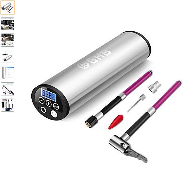

db77 Posté(e) le 9 janvier 2019 Partager Posté(e) le 9 janvier 2019 Bonjour, J'ai acheté sur Amazon le 5 octobre 2017 un gonfleur GHB comme certains d'entre vous vraisemblablement. Or, hier, en regonflant ma roue, je me suis aperçu que l'écran LCD déconnait et qu'il me manquait les deux barres en bas à gauche sur tous les chiffres. Donc sûrement un mauvais contact si c'est sur tous les chiffres. Après contact du vendeur, il propose de me rembourser la moitié du prix, donc super commercial comme gars, mais... si je lui en reprends un va-t-il durer aussi 15 mois ? Je viens donc ici pour avoir des avis sur ces gonfleurs rechargeables et transportables dans un sac à dos, comme celui que j'ai acheté il y a 15 mois. Il existe une autre marque qui s'appelle Oasser si je ne me trompe pas, donc mon but est de savoir si ceux qui ont ce genre de gonfleur sont satisfaits du leur et si oui lequel. Merci pour vos retours. PS : Le mien n'avait pas le tube de l'extrême droite, mais c'est le même que ça : Citer Lien vers le commentaire https://www.espritroue.fr/topic/7538-gonfleur-ghb-%C3%A9cran-lcd-alt%C3%A9r%C3%A9-avis/ Partager sur d’autres sites More sharing options...
Techos78 Posté(e) le 9 janvier 2019 Partager Posté(e) le 9 janvier 2019 J'ai ce gonfleur, qui existe sous différentes sous-marques, j'en suis satisfait. C'est un problème inhérent à tous les lcd, les raccords électriques se font à l'aide d'un caoutchouc qui a successivement des zones conductrices et isolantes. Si ce caoutchouc est mal coincé, il y a un mauvais contact avec les raccords transparents déposés sur le verre. Quelquefois il suffit d'appuyer, mais pas trop fort quand même. 1 Citer Lien vers le commentaire https://www.espritroue.fr/topic/7538-gonfleur-ghb-%C3%A9cran-lcd-alt%C3%A9r%C3%A9-avis/#findComment-162513 Partager sur d’autres sites More sharing options...
db77 Posté(e) le 9 janvier 2019 Auteur Partager Posté(e) le 9 janvier 2019 (modifié) il y a 15 minutes, Techos78 a dit : J'ai ce gonfleur, qui existe sous différentes sous-marques, j'en suis satisfait. C'est un problème inhérent à tous les lcd, les raccords électriques se font à l'aide d'un caoutchouc qui a successivement des zones conductrices et isolantes. Si ce caoutchouc est mal coincé, il y a un mauvais contact avec les raccords transparents déposés sur le verre. Quelquefois il suffit d'appuyer, mais pas trop fort quand même. Merci @Techos78 Oui, je connais ce principe et j'ai déjà appuyé mais sans résultat, hélas. EDIT : si j'appuie fortement pour serrer le diamètre le plus court entre mes doigts, ça fonctionne à nouveau, mais je ne peux pas rester à serrer comme ça En fait, il suffit d'appuyer du côté de l'afficheur, mais vachement fort, et ça apparaît. Mais bon, pas top. Et je ne vois pas comment ça s'ouvre... Modifié le 9 janvier 2019 par db77 Citer Lien vers le commentaire https://www.espritroue.fr/topic/7538-gonfleur-ghb-%C3%A9cran-lcd-alt%C3%A9r%C3%A9-avis/#findComment-162515 Partager sur d’autres sites More sharing options...
frabad Posté(e) le 9 janvier 2019 Partager Posté(e) le 9 janvier 2019 (modifié) J'ai ce mini-compresseur (sous-marque AGT) acheté une soixantaine d'euros en été dernier chez Pearl à Paris (je boycotte Amazon tout seul ? ). @db77 Non seulement je n'ai pas le souci que tu rencontres, mais en plus le mien est à l'épreuve des faux contacts : il fait marteau de secours (si si, c'est écrit). Modifié le 9 janvier 2019 par frabad 1 Citer Lien vers le commentaire https://www.espritroue.fr/topic/7538-gonfleur-ghb-%C3%A9cran-lcd-alt%C3%A9r%C3%A9-avis/#findComment-162518 Partager sur d’autres sites More sharing options...
db77 Posté(e) le 9 janvier 2019 Auteur Partager Posté(e) le 9 janvier 2019 (modifié) Merci @frabad, mais c'est le même, fabriqué vraisemblablement au même endroit Jusqu'au chargeur qui est identique, du coup, je doute qu'il y ait une différence. A mon avis, je n'ai pas eu de bol, c'est tout, car @Techos78 et toi avez le même, acheté chez Pearl pour toi, et les vôtres fonctionnent encore bien. Dommage que je ne vois pas comment l'ouvrir... Merci @Marco73 je jette un oeil... Modifié le 9 janvier 2019 par db77 Citer Lien vers le commentaire https://www.espritroue.fr/topic/7538-gonfleur-ghb-%C3%A9cran-lcd-alt%C3%A9r%C3%A9-avis/#findComment-162520 Partager sur d’autres sites More sharing options...
